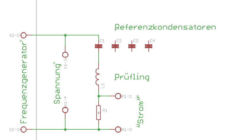

Mal in's Blaue: Das ganze wirkt wie eine Art 1:1 Transformator. In dem Fall wenn ein Fehlerstrom fließt wird die Magnetische Durchflutung ungleich Null wodurch der Kernmagnetiesiert wird. Aufgrund der Sekundärseite wird nun eine Spannung induziert bzw. es fängt an ein Strom zu fließen. Die Trennung erfolgt über ein Relais mit Spannschloss. Das Relais selbst könnte ein simples 230V Relais sein. Die verschiedenen FI-Modelle (3mA, 30mA, 300mA..) in einer Baureihe müssten sich dann nur noch über die "Empfindlichkeit" des Relais unterscheiden. Mach doch ein Experiment: Schließe das Relais an, Drücke die Prüftaste und messe die Spannung an der Auslösespule. :-) Zu deiner anderen Frage: Die Induktivität selbst könntest du ja auch über einen Reihenschwingkreis messen: Als Messgeräte benötigst du nur einen einstellbaren Frequenzgenerator und ein Oszilloskop. Als Testsignal stellst du einen Sinus ein welchen du manuell durchsweepst. Du misst einmal die Spannung am Frequenzgenerator und einmal die Spanung am Widerstand. Bei einer Frequenz wird sich die Phasenverschiebung verschieben, wodurch du die Resonanz gefunden hast. Danach musst du einmal die Kapazität bestimmten und berechne die Induktvität mithilfe des Blindwiderstandes des Kondensators bei Resonanzfrequenz. Wahrscheinlich musst du dich aber mit verschiedenen C-Werten dich langsam antasten.
Nachtaktiver schrieb: > u deiner anderen Frage: > Die Induktivität selbst könntest du ja auch über einen > Reihenschwingkreis messen: Als Messgeräte benötigst du nur einen > einstellbaren Frequenzgenerator und ein Oszilloskop. Als Testsignal > stellst du einen Sinus ein welchen du manuell durchsweepst. Du misst > einmal die Spannung am Frequenzgenerator und einmal die Spanung am > Widerstand. Bei einer Frequenz wird sich die Phasenverschiebung > verschieben, wodurch du die Resonanz gefunden hast. Danach musst du > einmal die Kapazität bestimmten und berechne die Induktvität mithilfe > des Blindwiderstandes des Kondensators bei Resonanzfrequenz. > Wahrscheinlich musst du dich aber mit verschiedenen C-Werten dich > langsam antasten. Ein LM311-LC-Meter basteln geht vermutlich schneller - auch für einen Prüfling :)

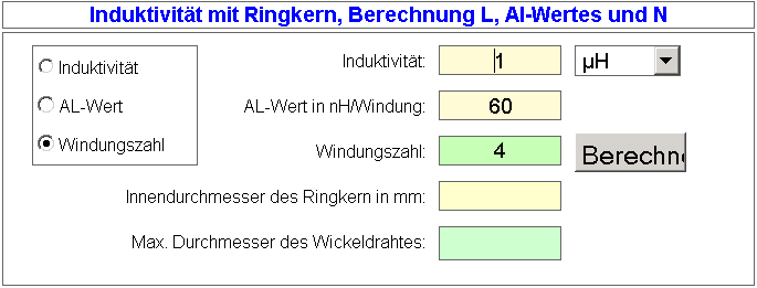

Also ca. 1nH kommt sogar hin. Nimm beispielsweise einen Amidom Kern T80 oder T94 aus Material 26. Das ist Eisenpulver für niedrige Frequenzen. AL 60-90. Mit 3-4 Windungen drauf bist du schon in der richtigen Gegend.

Helge A. schrieb: > Also ca. 1nH kommt sogar hin. Tippfehler?! - Soll wohl 1µH heißen. Kommt aber trotzdem nicht hin (s.u.). > [...] AL 60-90. Mit 3-4 Windungen drauf bist du schon in > der richtigen Gegend. 1,5cm Draht sind ungefähr 10nH. 3 Windungen mit je 1,5cm Umfang sollten ca. 100nH sein. 3 Windungen auf Kern mit A_L 60...90 sollten folglich 6µH...9µH sein.
Tippfehler. Allerdings scheint deine Berechnung auch nit zu passen.. ;)
Helge A. schrieb: > Allerdings scheint deine Berechnung auch nit zu passen.. ;) Stimmt. - Mist. Der A_L-Wert liefert ja direkt nH/Windung^2; 4 Windungen bei A_L = 60 ergibt also 0,96µH. Punkt für Dich. A_L-Wert von 60 kommt mir allerdings für 50Hz-Anwendungen deutlich zu wenig vor; ich würde eher 100...1000 erwarten. Meinen Einwand mit der nicht zugänglichen Sekundärseite halte ich aufrecht.
