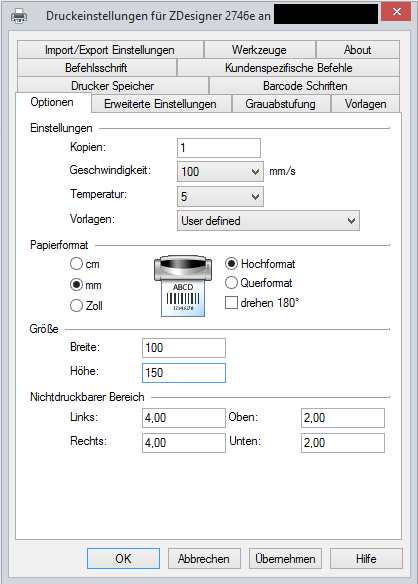

von drucker (Gast)
Über eBay - Verkauft - Versandetikett drucken in Verbindung mit

Mittlerweile sind die Etiketten da und ich habe mich weiter mit dem
Drucker beschäftigt. Über Windows Update kommt netterweise schon direkt
der ZDesigner Treiber auf den PC. Jetzt grübele ich über den
Medieneinstellungen: ich interpretiere das Dialogfeld so, dass man damit
den tatsächlich bedruckbaren Bereich definiert. Also Höhe und Breite vom
Etikett und umlaufend einen Randbereich der nicht zu bedrucken ist wegen
den Eckrundungen. Nur wie bringt man da jetzt die Gesamtbreite ein bei
den Treibereinstellungen, also inkl. Träger?!
So wie ich das laut dem EPL2-Handbuch sehe müsste man mit "q" die
bedruckbare Breite (Etikettenbreite-2x Rand) setzen. Dazu dann noch mir
"R" den Referenzpunkt der X-Achse verschieben, damit der Drucker nicht
schon auf dem Träger loslegt was auf Dauer äußerst ungesund ist.
Gehts also doch nicht ohne EPL2?
Vielleicht sind ja ein paar Spezis hier unterwegs :)
von Bernd H. (geeky)
Ich fange bei Breite+Höhe meist mit den reinen Etikettenabmessungen an,
nicht bedruckbarer Bereich alles auf 0 und mache dann einfach ein paar
Testdrucke und probiere herum bis es passt. Viele Etiketten habe ich
dabei bisher nie verbraten müssen.
Werden zwei Etiketten ausgedruckt und eins leer, ist die Höhe/Unten zu
hoch eingestellt.
Die Werte werden dann notiert und irgendwo in/an den Drucker geklebt.
