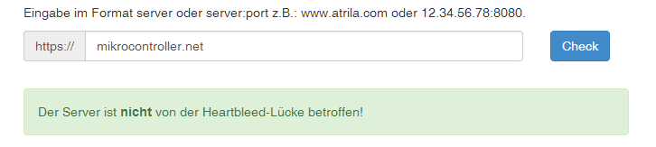

Kann man selber prüfen. Z.B. auf: https://www.sslcheck.ch/ µC.net ist nicht (mehr?) betroffen. Siehe Anlage. Grüsse, René
Rene H. schrieb: > µC.net ist nicht (mehr?) betroffen. Siehe Anlage. Das ist schön und gut. Nur: Falls µC.net betroffen war, dann täte man gut daran seine Passwörter hier zu ändern, da sie kompromittiert sein könnten. Von daher wäre es sinnvoll wenn der Forenbetreiber uns dies wissen lassen würde.
