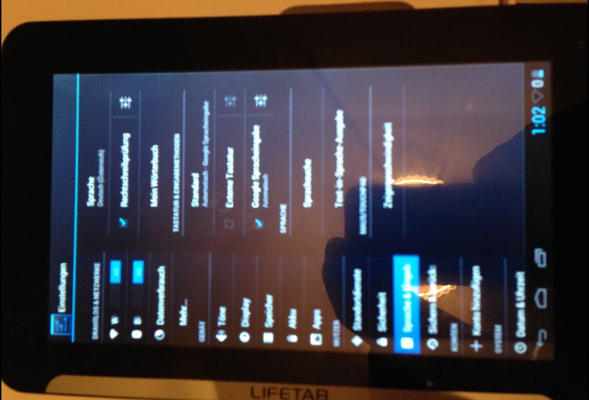

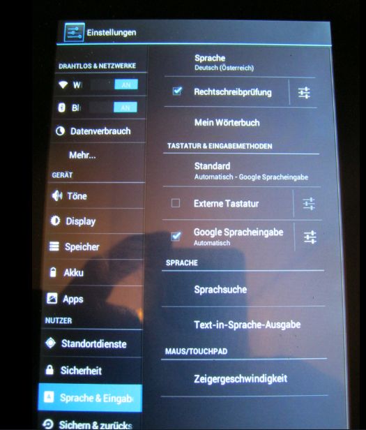

Das blöde ist ja das ich da nix Installieren kann,da ja die Tastatur nicht funktioniert. :) Morgen bekomme ich eine Bluetooth Tastatur zum herumprobieren. in den Einstellungen hab ich schon einiges umgestellt.es ändert sich nichts. Ich hoffe auf dem bild kann man einiges erkennen.
So isss besser!!! :) Auch auf Werkseinstellung hab ich es schon zurückgestellt.Trotzdem keine Tastatur zu finden.
