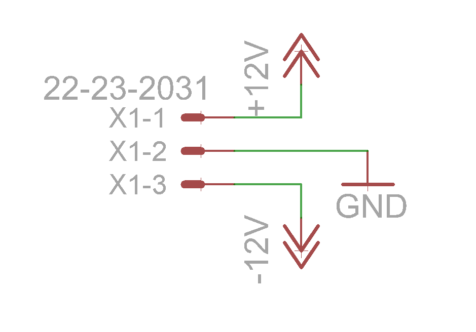

Hallo, ich habe einen Schaltplan bekommen, den ich nun auf eine Platine setzen soll. Da ich kein ausgebildeter Elektrotechniker bin, stehe ich vor einigen Rätseln. Eagle selbst kann ich relativ gut bedienen (es gibt gute Anleitungen auf Youtube), aber an der (wahrscheinlich wichtigsten) Stelle komme ich nicht weiter. Im Schaltplan ist sind folgende Quellen eingezeichnet: +12 V, 0V und -12 V. Mit welchem Stecker kann man denn so etwas anschließen, wie sehen sie in echt aus und wie nennen sie sich in Eagle? Über einen hilfreichen Beitrag wäre ich sehr dankbar! Viele Grüße Ben
Ben Schmidt schrieb: > Im Schaltplan ist sind folgende Quellen eingezeichnet: +12 V, 0V und -12 > V. Meinst du diese (Anhang)? > Mit welchem Stecker kann man denn so etwas anschließen Wenn du die Symbole von Anhang meinst, dann such dir irgendeinen 3 poligen Stecker, der dir gefällt und verbinde +12V, GND und -12V mit je einem Pol des Steckers.

Genau diese drei meine ich. Aber um sie auf die Platine zu setzen, brauche ich ja irgendeinen Stecker (woher soll sonst die Spannung kommen?), den ich auf die Platine löte. Und diesen Stecker suche ich. Wenn du sagst "beliebiger Stecker" bedeutet das ja nicht, dass es dafür auch ein Netzteil gibt, oder? Es soll ein Stecker werden, mit dem man ein Netzteil anstecken kann.
Dann würde ich mit der Suche nach einem geeigneten Netzteil anfangen. Wenn du diese hast, weißt du welchen Stecker du auf der Platine einplanen musst.
Ben Schmidt schrieb: > Genau diese drei meine ich. Aber um sie auf die Platine zu setzen, > brauche ich ja irgendeinen Stecker (woher soll sonst die Spannung > kommen?), den ich auf die Platine löte. Und diesen Stecker suche ich. Diese Symbole dienen dazu, den Schaltplan übersichtlich zu halten. Um einen Stecker auf der Platine zu haben, suchst du dir das passende Bauteil aus einer Library aus, und verbindest die Pins mit den Symbolen.

Mach eine 3-polige Anschlussklemme drauf, da können die Leute sich dann mit ihren einzelnen Adern draufklemmen. Du findest sie als "AK*" wenn Du das in dem "Add"-Befehl unten eingibst. MfG Paul
Paul Baumann schrieb: > Mach eine 3-polige Anschlussklemme drauf, da können die Leute sich dann > mit ihren einzelnen Adern draufklemmen. Du findest sie als "AK*" wenn Danke!
