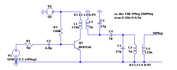

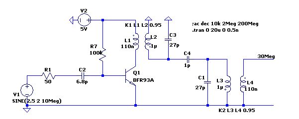

Hier gibt es gleich mehrere Frequenzvervielfacher: http://www.qsl.net/va3iul/Homebrew_RF_Circuit_Design_Ideas/Freq_multiplier_10MHz-30MHz.gif Ansonsten einen Rechteck erzeugen und die 30 MHz Filtern. Beim Klassiker wird ein HF-Transistor über einen kleinen C an der Basis so angesteuert, daß am Kollektor für ca. 1/6 der Zeit ein Stromimpuls entsteht. Das entspricht einer Halbwelle der gewünschten Frequenz. Im Kollektorkreis befindet sich dann mindestens ein 30 MHz Schwingkreis. Spätestens nach 3 gekoppelten Schwingkreisen sieht es schon ziemlich sauber aus.
Hier ist noch einer. Ich mag ja so Analogzeugs. Ich hab nur den Verdacht, die Ungenauigkeiten rauszubekommen und die Bandpässe sicher hinzukriegen, das ist doch nix für eine hochgenaue Meßapparatur. Da dürfte vermutlich ein PLL einfacher aufzubauen sein, und wahrscheinlich auch noch bessere Ergebnisse liefern.

Das ist schon lustik was hier fuer ein Heckmeck ums Verdreifachen einer festen Frequenz veranstaltet wird. Ein HF-Transistor in Emitterschaltung mit passend eingestelltem Arbeitspunkt und ein altes umgestimmtes Fernseh-ZF-Filter und fertig ist. Dabei wuerde ich mir um das Phasenrauschen die geringsten Sorgen machen. Der Wahn der "1-Bauteil-Loesung" hat hier also auch schon zugeschlagen. Das wird es in der Form fuer diesen Zweck vielleicht im naechsten Jahrhundert geben.

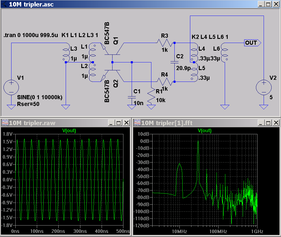

Wilhelm Schürings schrieb: > > Die Sache von Helge stammt meiner Erinnerung nach von R&S. Keine Ahnung, wer's erfunden hat. So eine Schaltung war in einer 70er-Jahre-CB-Funke noch mit Germanium-(NF-)Transistoren. In der Simulation kann ich mir auch schön anschauen, woher das damals unerklärliche gelegentliche Pfeifen herkam. Vermutlich war der Resonanzkreis bei Wärme einfach weggelaufen. ./. schrieb: > Das ist schon lustik was hier fuer ein Heckmeck ums Verdreifachen > einer festen Frequenz veranstaltet wird. Wer ein Frequenznormal braucht, will meist auch keine Verzerrungen im Signal haben. Wellensalat, Phasenrauschen und so.
