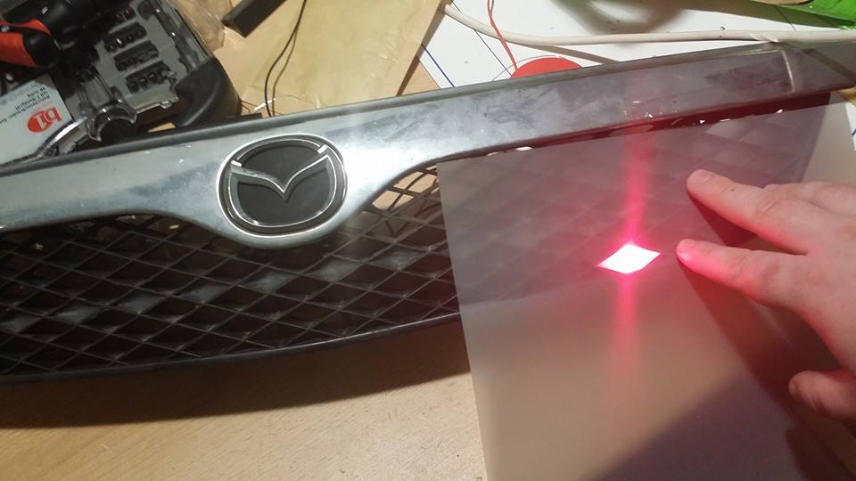

Jürgen D. schrieb: > Ah ein Knight Rider :) > > Braucht KITT da wirklich 150mA LEDs? Ja die superflux LEDs waren bei Tageslicht kaum zu sehen und ich habe die LEDs mit Transparenten Silikon aufgefüllt was ein riesen Fehler war...(verdreckten und wurden undurchsichtig) Ich habe jetzt Disfusionsfolie geholt und mit stärkeren LEds und 16 Kanal wird der effekt auch tagsüber zu sehen sein... Anlass war eine dunkel gewordene LED siehe Video: https://www.dropbox.com/s/0he75qezi95nmtu/knight.mp4 Harald Wilhelms schrieb: > Daniel St. schrieb: > > Ein Widerstand kann diese Leistung aber nur loswerden, wenn er nicht > irgendwo versteckt eingebaut wird. So oder so kann ein Widerstand > bei Nennleistung durchaus mehr als 300°C heiss werden. Da muss man > schon aufpassen, das er keinen Brand erzeugt. > Gruss > Harald Danke für den Hinweiß ich werde die Wiederstände ggf. nach außen führen und/oder mit Kühlkörpern ausstatten...

Harald Wilhelms schrieb: > Marek Walther schrieb: > >> Wenn nicht, lass dich lieber damit nicht in einer Kontrolle erwischen. > > Kitt ist so schnell, da kommt kein Polizeiwagen hinterher... haha XD Dafür bekommt man keine ABE in Deutschland... Mach ich auch nur auf Privatgrundstücken an... Habe das schon seit 10 jahren (in verschiedenen Aufbauten) und selbst tüv winkte immer durch... Aber unfair ist es schon... haben die LKW ja flukuzierende tannenbaüme und hinter sich ganze LED matrixen und MAN Logo beleuchtet... ABE wäre schon alleine wegen rotem licht nach Vorne unmöglich (geht garnicht) Also hobbymäßig auf privatparkplatz - ich benutze es nicht in der stzvo
