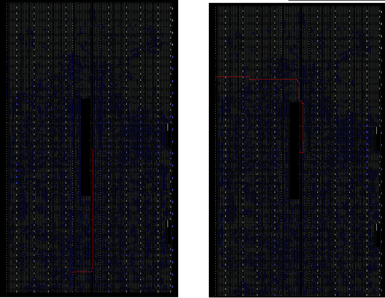

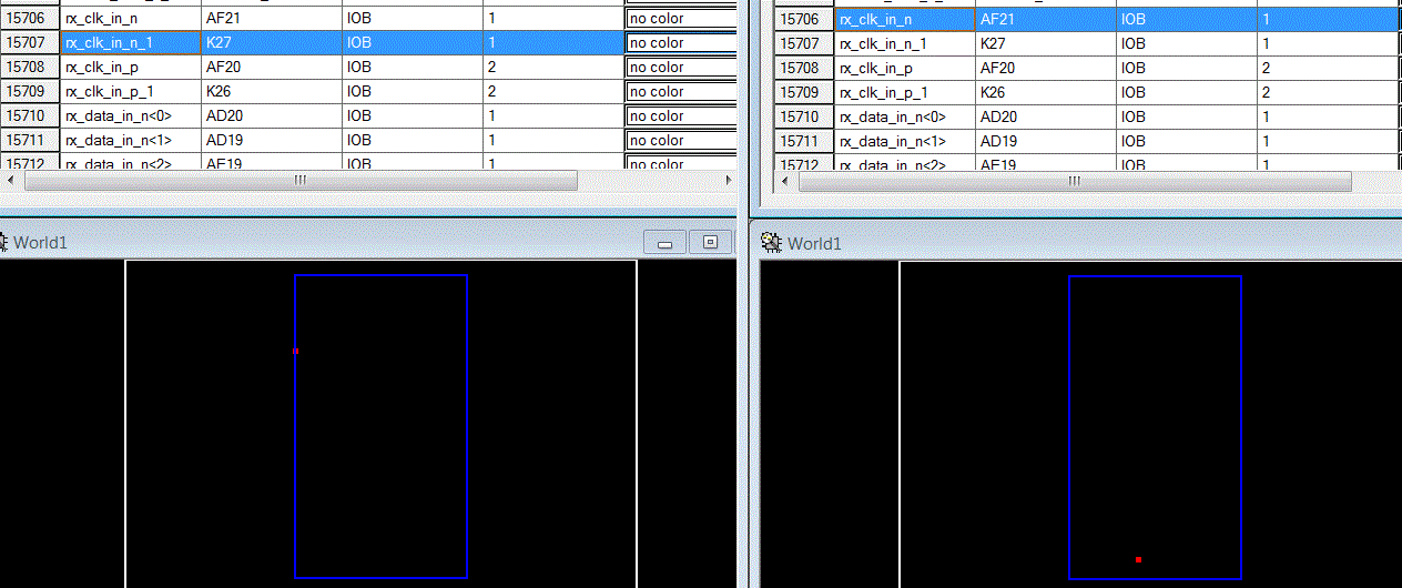

Wohin gehen deine Signale? Zum PLL oder taktest du direkt Logik damit? Oder beider? Ist ein BUFG dazwischen oder IBUFDS oder...? So wie ich das verstehe ist der Unterschied zwischen SRCC, MRCC und GC in der Art und Weise wie die verwendet werden. FPGA Editor ist ein Tool was du vom Xilinx ISE starten kannst. Du musst die "Implement Design" Menu aufklappen und dann "Place & Route". Drin findest du View/Edit Routed Design (FPGA Editor). Ein Tool wird gestartet und da kannst du deine Pins raussuchen und die Signale verfolgen. Gruss
Dann musst du den FPGA Editor Standalone starten. START Menu und dann in den Xilinx Tools nachschauen. Dann File-> Open und alle relevante Dateien in deinen Syntheseordner raussuchen.

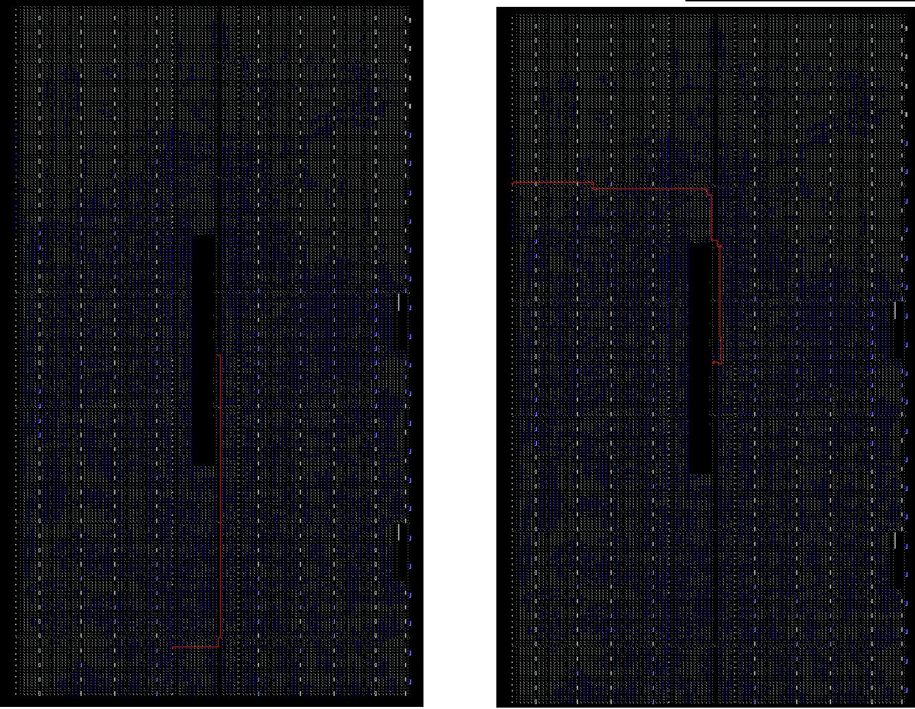

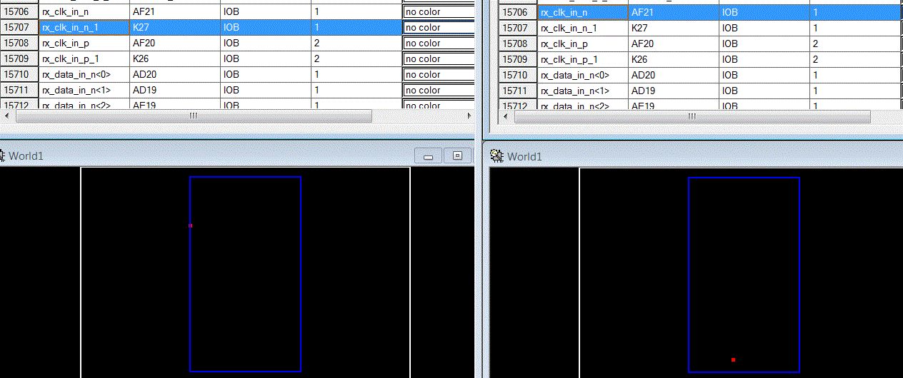

Danke. Ich habe dir mal das Ergebnis angehängt. (1) Ich habe nun "NET "rx_clk_in_p_1" CLOCK_DEDICATED_ROUTE = FALSE;" eingefügt, damit geroutet wird. Auszug aus dem ucf-File: NET rx_clk_in_p LOC = AF20 | IOSTANDARD = LVDS_25 | DIFF_TERM = TRUE; NET rx_clk_in_n LOC = AF21 | IOSTANDARD = LVDS_25 | DIFF_TERM = TRUE; NET rx_clk_in_p_1 LOC = K26 | IOSTANDARD = LVDS_25 | DIFF_TERM = TRUE; NET rx_clk_in_n_1 LOC = K27 | IOSTANDARD = LVDS_25 | DIFF_TERM = TRUE; NET "rx_clk_in_p_1" CLOCK_DEDICATED_ROUTE = FALSE; Auszug aus dem FPGA-Editor ist angehängt. Kannst du mich eventuell durch das Debugging leiten? (Vorschläge machen) Nachtrag: Ich weiß nicht, was dazwischen ist (BUFG dazwischen oder IBUFDS). Ich muss schnell mit EDK ein Refrenzdesign erweitern. In dem Fall um die AD-Wandler. Ich habe in EDK lediglich die relevanten "Blöcke" dupliziert und entsprechend verbunden. Funktioniert auch soweit. Bis auf den ADC (wegen dem Taktproblem).
Anbei nocheinmal die Signalverläufe vom Signal rx_clk_in_p/n (links) und rx_clk_in_p_1/n_1 (rechts).
