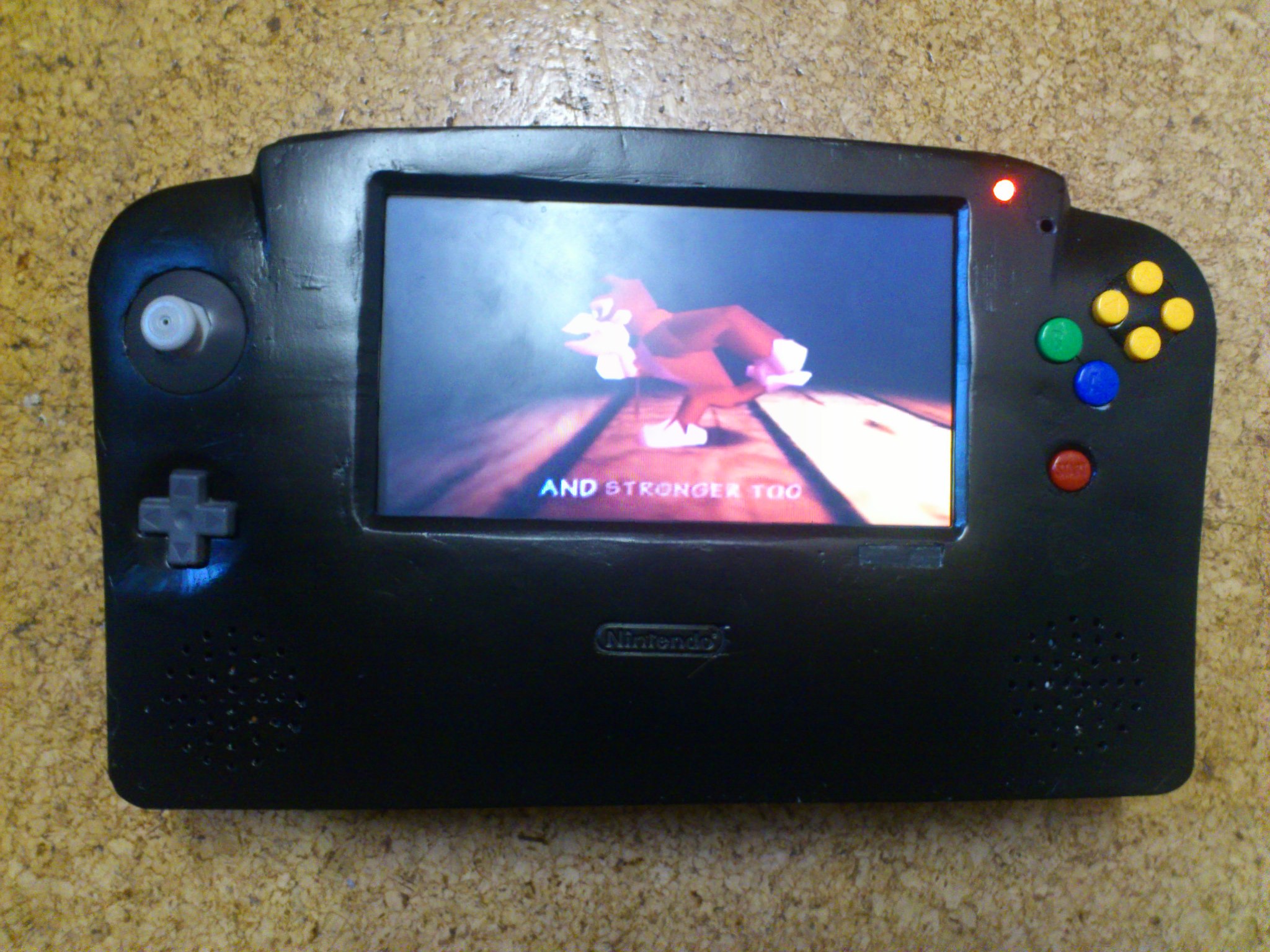

Erst mal zu meinem Problem ein bisschen was zum Hintergrund.
Ich baue zurzeit meine zweite tragbare Nintendo 64. (Wer nicht weiß wie
das Aussehen soll schaut sich die Bilder an :P. Die fertige ist meine
Alte, die mit dem ganzen Kabelwerk ist die neue.)
Da mir bei der Alten ein paar Dinge nicht so gefallen haben hab ich mich
entschlossen noch eine zu basteln.
Jetzt hänge ich am gleichen Problem wie bei der 1. Konsole.
Das Audiosignal rauscht und brummt unglaublich stark.
Ich habe jetzt aber eine Idee gehabt. Vllt stört das Netzteil? (Ist ein
pico psu 80
https://www.google.de/search?q=pico+psu+80&source=lnms&tbm=isch)
Das Netzteil ist genau bei der Stelle wo ich das Audiosignal von der
Nintendo 64 Platine abnehme und zum Verstärker leite.
Kann ich das irgendwie abschirmen, wenn es wirklich daran liegt, oder
gibt es eine andere Möglichkeit?
Habe keine lust alle Spannungskabel neu zu verlegen :P
MFG Fabulous

Ich hab geschrieben "tragbare Nintendo 64". Also da sind LiPo-Akkus
drinnen.
Das Netzteil macht dann aus den knapp 12 V genau 3,3 V; genau 5,0 V und
genau 12 V.
Magnus M. schrieb:
> Das werden ja wohl nur ZWEI Strippen sein, oder?
Von dem Netzteil gehen weg Spannung und Masse 12 V für die Hauptplatine:
3,3 V und Masse für die Hauptplatine (Braucht beides) 5,0 V und Masse
für den Audioverstärker und für das Rumble Pack nochmal 3,3 V und Masse:
Bildschirm 12 V und Masse...
Da kommen knapp 10 Kabel zusammen die platzsparend verlegt wurden ;)

Es ist ein PAM8403.
Hatte aber schon eine anderen Verstärker dran. Dieser hat einen TDA
2822M.
Bei diesem rauscht es auch.

Wenn ich normale Lautstärke mit Kopfhörern höre hört man das Brummen nur
leicht.
Wenn dann z.b. durch betreten eines anderen Raumes der Sound weg ist und
neu startet dann ist das doch noch sehr laut zu hören.
Wenn man leise dreht bei den Kopfhören überwiegt das brummen.
Ich habe aber jezt noch was rausgefunden. Wenn das Bild sich ändert,
auch z.b. bei betreten eines Raumes und der Bildschirm kurz schwarz wird
ändert sich das Brummen.
Liegt das vllt an dem TFT LCD ?
von Luca E. (derlucae98)
Eventuell am CCFL-Inverter.
