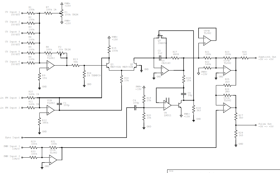

von Ingo L. (grobian)
Kann jemand mit der Bezeichnung   1K 1%  3300ppm Tempco
was anfangen. Widerstand 1 K OK ! was bedeutet 3300ppm Tempco ?

Tempco = Temperatur-Coeffizient.
Das dürfte eine Beschreibung des Temperaturverhaltens sein, ppm steht
für "parts per million", hier also 0.33 %.

Da könnte auch ein Präzisios-NTC gemeint sein, mit B=3300K, nicht ppm.
Der sitzt hier (R14)
Ein aus Kupferlegeirung  gefertigter Widerstand, z.b. eingesetzt bei
selbst aufgebauten analog arbeitenden Log-Konvertern.
> was bedeutet 3300ppm Tempco:  hier also +0,33 % PTC Verhalten
Es ist aber ein PTC gemeint.
wo kann ich den bekommen, hat sich dem schomal jemand irgendwo besorgt ?
.. google schweigt zu diesem Thema !

von Andrew T. (marsufant)
nö, google ist dazu sogar extrem gesprächig.
Liefert z.B.
z.b. PRC Precision Resistor Corporation, Florida.
ein Bild habe ich leider nicht. Nur einen Link zu der Anleitung.
http://m.bareille.free.fr/asm1/asm1x_vco.htm
Unten rechts kann ein Bild geklickt werden. Es ist der Widerstand der
über das IC gelötet ist um vermutlich die Frequenz zu sabilisieren.
von Bürovorsteher (Gast)
> Liefert z.B.PRC Precision Resistor Corporation, Florida.
Geil, Volltreffer - genau das war es.
Die Schaltung war wohl ein RMS-Konverter.
Die Schaltung ist ein VCO für ein DIY Synth.
