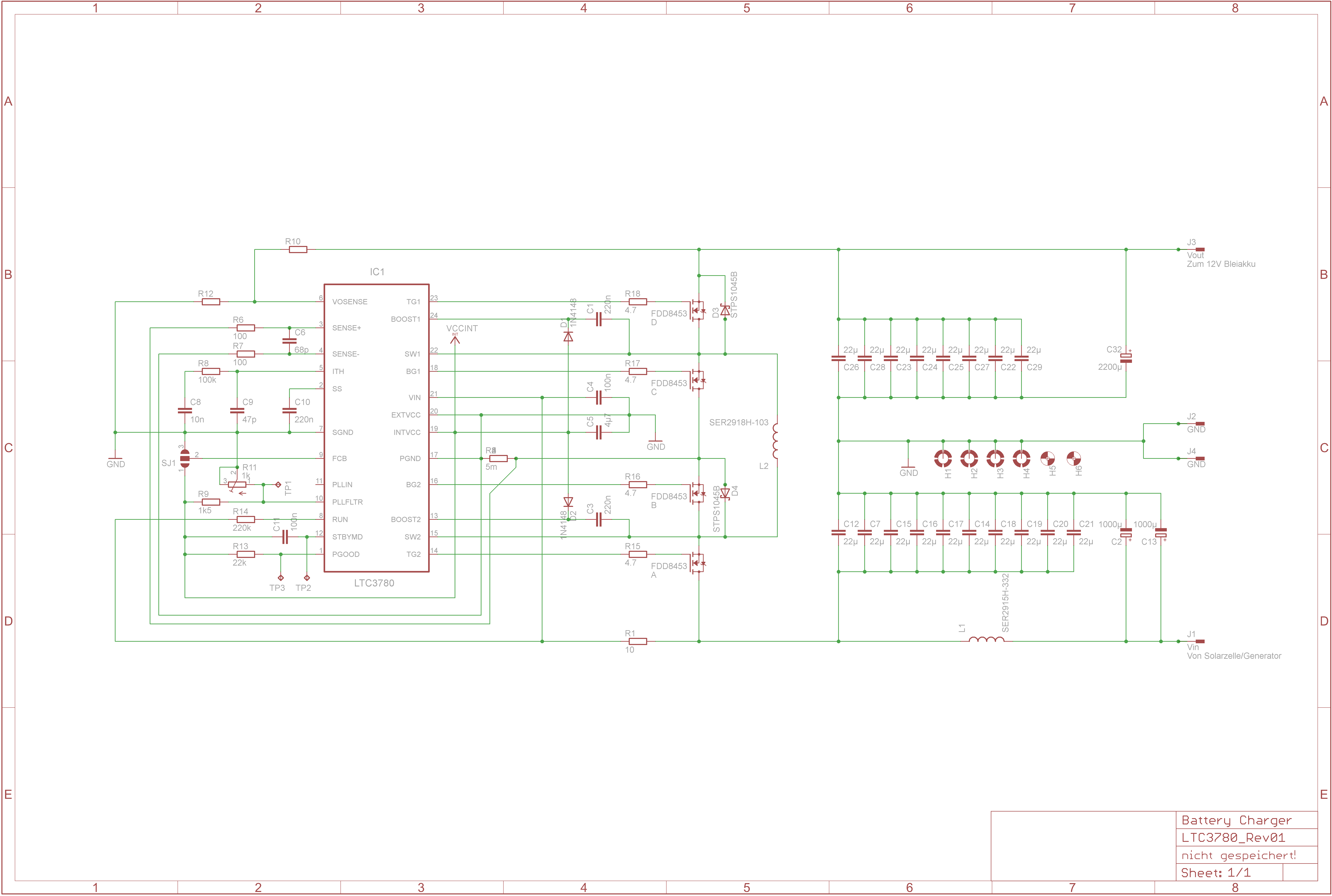

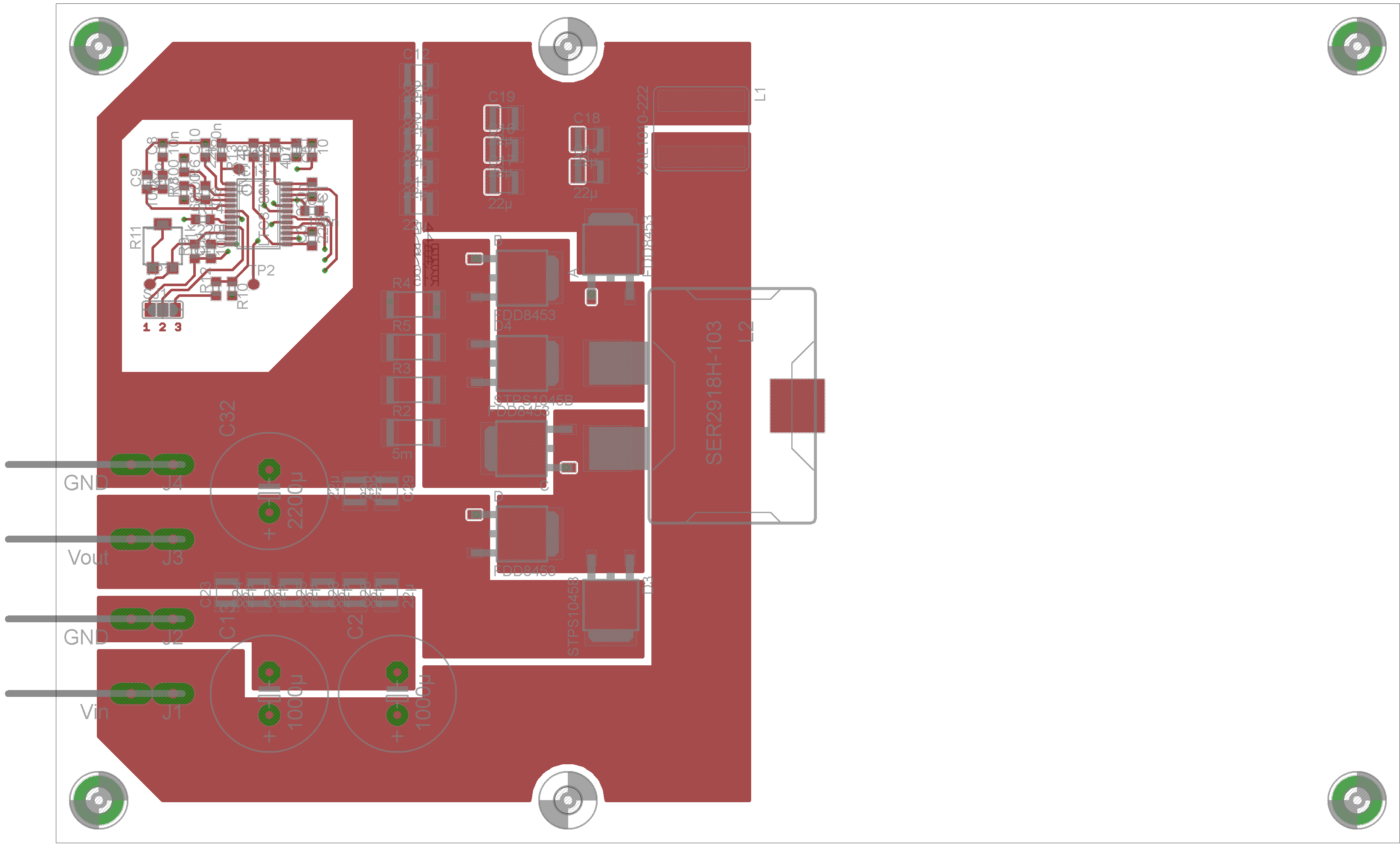

Hallo Leute,
ich habe mein erstes Layout vorbereitet welches bis 20A rms bzw. 30A
peak laufen soll. Ich habe schon viele Layouts gemacht jedoch max. 5A.
Der Schaltregler soll mit 200kHz laufen. Platine ist doppelseitig 35µ.
Die unterseite soll größtenteils Massefläche werden. Die Schaltung
möchte ich universell zum Bleiakku laden verwenden.
Ist das Layout so wie jetzt zu sehen OK und ich kann weiter an den
Feinheiten arbeiten oder fällt jemanden etwas auf was ich noch ändern
sollte?
Gruß,
Martin

Martin D. schrieb:
Ich weiss ja nicht, was für einen Monitor du an deinem Bastelrechner
hast. Bei meinem muss ich für Bilder mit 7644 x 5144 Pixeln leider
heftig scrollen. Wie soll man denn einen Überblick über die Schaltung
bekommen, wenn man bei jeder Bauelementgruppe zusammenzuckt, wenn sie
auf dem Bildschirm vorbeikommt - wohlgemerkt bei Originalauflösung

von 0815 (Gast)
Martin D. schrieb:
> Die Schaltung
Gern, solange Dir klar ist, daß die Modulspannung so nie am Arbeitspunkt
ist. Vielmehr liegt sie entweder knapp über der Akkuspannung, oder kurz
unter der Leerlaufspannung der Zellen. Um das zu umgehen, brauchst Du
mindestens noch eine Eingangsspannungsmessung.
So wie jetzt zu sehen, kannst Du auch einfach nur einen Linearregler
nehmen, hätte noch 1-2% mehr Wirkungsgrad, da geringerer Leerlaufstrom
möglich.
Für eine Spannungserhöhung ist der Regler (bei Betrieb mit Solarzellen)
gänzlich ungeeignet, solange der Akkufüllstand die benötigte
Systemleistung bestimmt.
Der LTC zieht die Modulspannung dann einfach auf extrem niedrige Werte
herunter, und man gewinnt rein gar nichts.
Regler für (Wind-)Generatoren sehen auch ganz anders aus...der Generator
geht Dir bei vollem Akku durch. Hier nutzt man keinen Spannungsregler,
sondern eher einen "Leistungsverbräter" oberhalb der maximalen
Akkuspannung. Es sei denn, Du möchtest Dir nach jeder Böe einen neuen
Generator gönnen...
Man kann auch vereinfacht sagen, Schaltregler allein mit Messung der
Ausgangswerte sind in Zusammenspiel mit Solarzellen generell nicht zur
Wirkungsgradsteigerung geeignet.
Also am besten zurück an den Schaltplan/Google usw.

von Peter B. (pbuenger)
Sollen die Bauteile denn von Hand gelötet werden? Falls ja, hast Du
praktisch keine Chance dazu, die großen Kupferflächen ziehen Dir die
Wärme gnadenloa ab. Du solltest in diesem Fall die Bauteilepads über
Wärmefallen an die Flächen anbinden.
Im IR-Ofen klappt's auch ohne.
Peter

Ich löte alles mit Heißluft. Hatte anfangs auch thermals im Layout
eingebaut aber hatte Angst das mir die Engpässe meinen geringen ESR
kaputt machen. Frage ist ja ob das sein kann oder ob ich das
vernachlässigen kann?
> Wärme gnadenloa ab.
Ja, das war mal so, und mit nem 5-Euro-Lötkolben ist es auch noch so.
Mit ner modernen Station und dicker Lötspitze sieht das anders aus. Löte
ständig z.B. 6,3mm Steckzungen auf riesige, unverzinnte Masseflächen.
Klar geht es mit Thermalpads besser, aber es ist aus elektrischer Sicht
ein Kompromiss, nur damit man leichter löten kann.
von Clemens S. (zoggl)
setz die fets und dieoden ordentlich in die Fläche. über die Pins geht
so gut wie keine Wärme weg.
zb der erste ganz oben. zieh das polygon ordentlich unter den fet.
von 0815 (Gast)
Na das ist ja noch das kleinste Problem. Ich sehe vor allem elendig
lange Strompfade. Switchnode ist auch riesig...
Das schafft man ja einseitig deutlich besser.

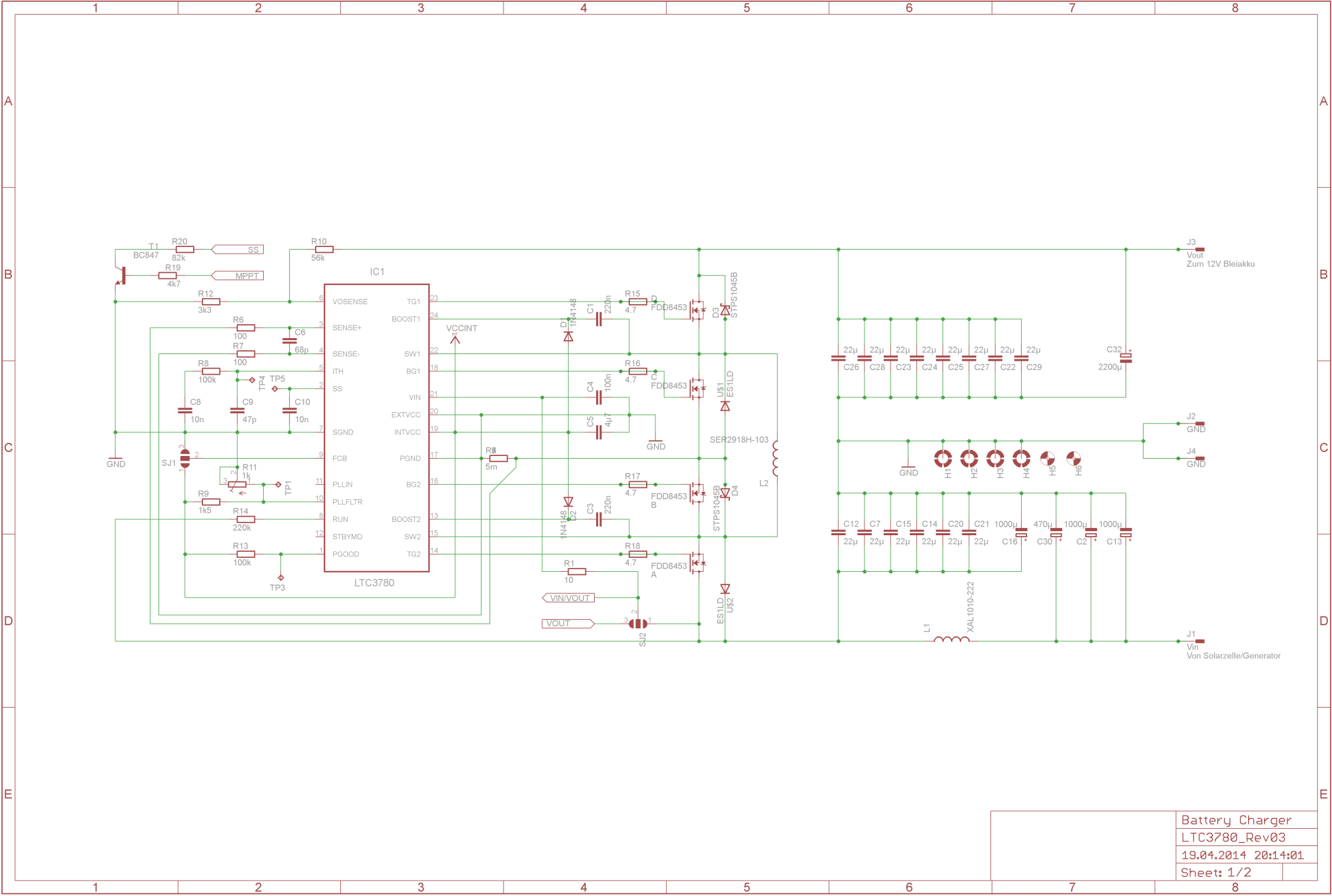

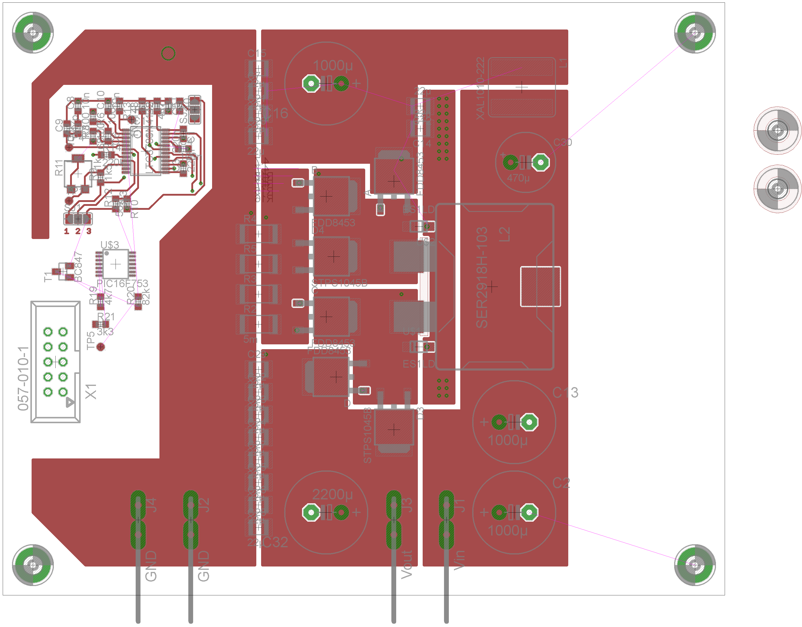

von Martin D. (martin_d69) Benutzerseite
Ich habe mich nun dank eurer Hilfe mal etwas mit den von euch genannten
Themen befasst. Das mir eine Regelung für MPPT fehlt ist mir jetzt auch
bewusst, ist aber ein anderes Thema...
Es geht mir in diesem Layout nur um ein korrektes Design!
Was sagt ihr zu der v2?
von 0815 (Gast)
Sieht schon deutlich besser aus! Würde die Elkos noch zwischen die
Steckzungen setzen, spart Platz. Und die Mosfets so nahe wie möglich an
die Kerkos. Die Leistungselektronik findet noch immer auf einer halb so
großen Platine Platz...;-)

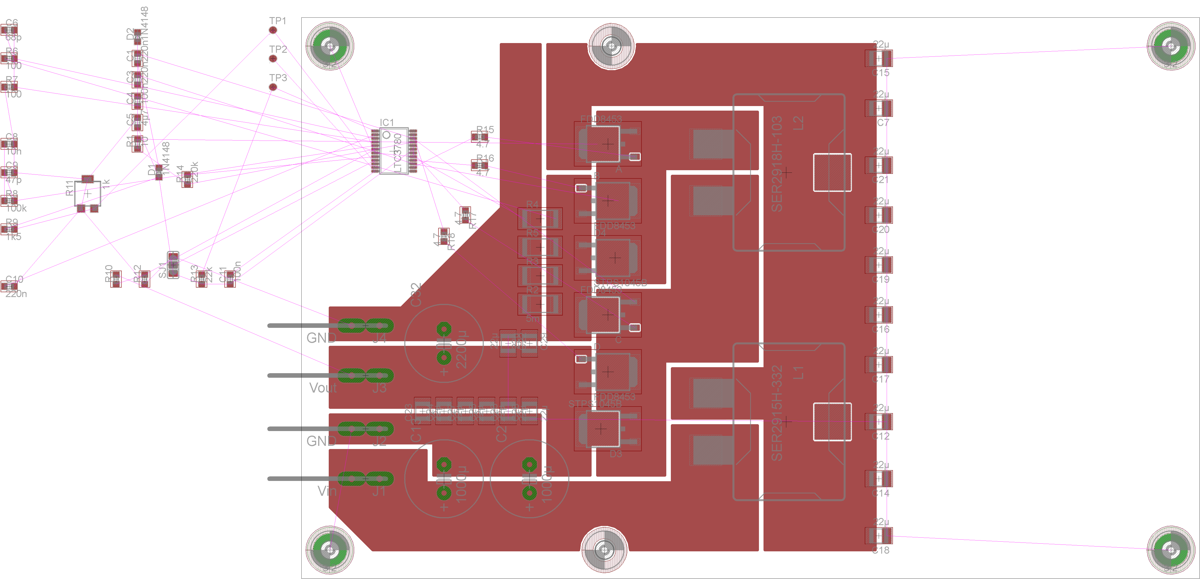

Hallo, ich hoffe ihr hattet alle ein schönes Osterfest!
> die Kerkos.
Habe das mal so gut ich konnte gemacht.

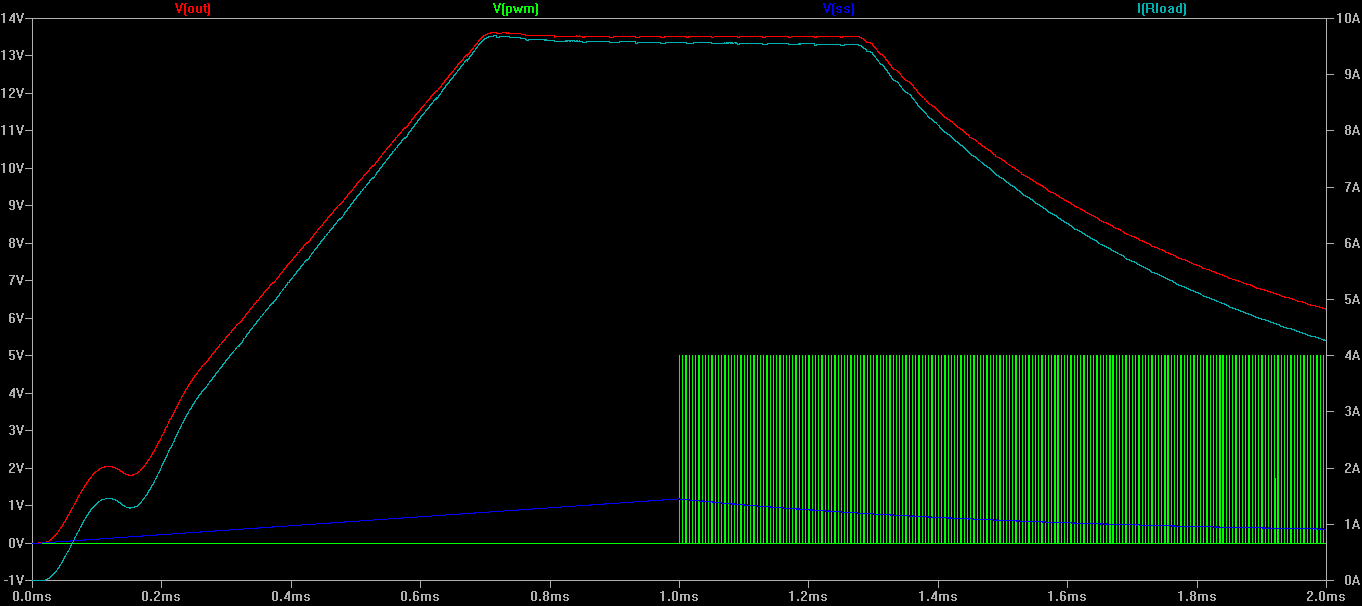

Ich bin ja bei jedem Projekt von mir immer ein Minimalist aber hierbei
ist es völlig egal.
Ich habe Das MPPT mal simuliert indem ich über ein PWM ein wenig Strom
an den SS pin ziehe. So kann ich die interne Rampe nutzen. Ich hoffe das
ich nichts übersehen habe.
Bitte gebt mal euren Senf dazu...
