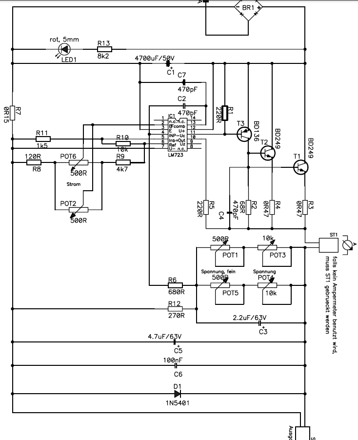

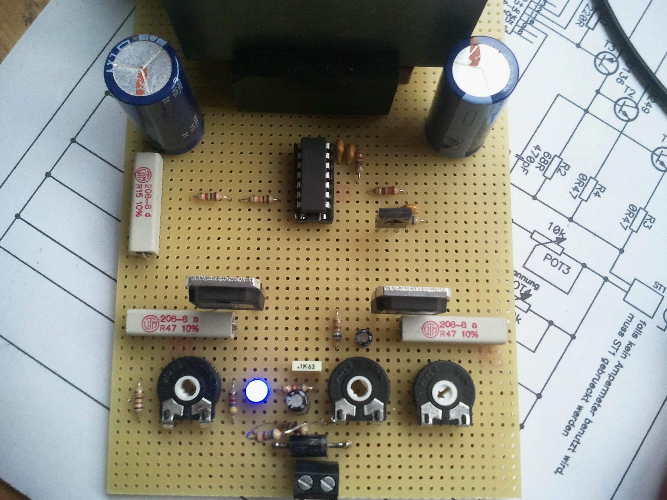

ich habe mir diese Netzteil nachgebaut:
https://www.conrad.de/ce/de/product/116718/H-Tronic-Univ-Netzteil-1-30-V0-3-A-Baustein-Eingangsspannungs-Bereich-30-VAC-Ausgangsspannung-1-30-V
Schaltplan im Anhang. Habe exakt gleiche Bauteilwerte genommen und auf
Lochraster aufgebaut. Problem, R12 wird zu heiß.
In der PDF steht das in dem Netzetil Jahrelange Erfahrung drin steckt
und das es schon etliche male aufgebaut wurde.
In der Bewertungen steht dasselbe, das R12 sehr heiß wird und abraucht
und man ihn gegen einen 5W Widersand ersetzen soll. Aber da Frage ich
mich noch wieso sollich mir ein Netzteil bauen, wenn alles in dem
Widerstand verheitzt wird?
Habe also R12 gegen einen 270 ohm Widersatnd mit 3W ersetzt da ich
nichts anderes mehr da hatte. Selbiges Ergebnis. Der Widerstand wird so
heiß. Das Problem ist jetzt auch, ob 1/4W oder 3, ich kann die
Ausgangsspannung nur von 25-27V regeln.
Wennn ich das Poti für Spannung zurück drehe habe ich 0 ohm und mit dem
270 ohm Widerstand fast einen kurzschluss.
Was kann ich an der Schaltung verändern, damit sie normal funktioniert?

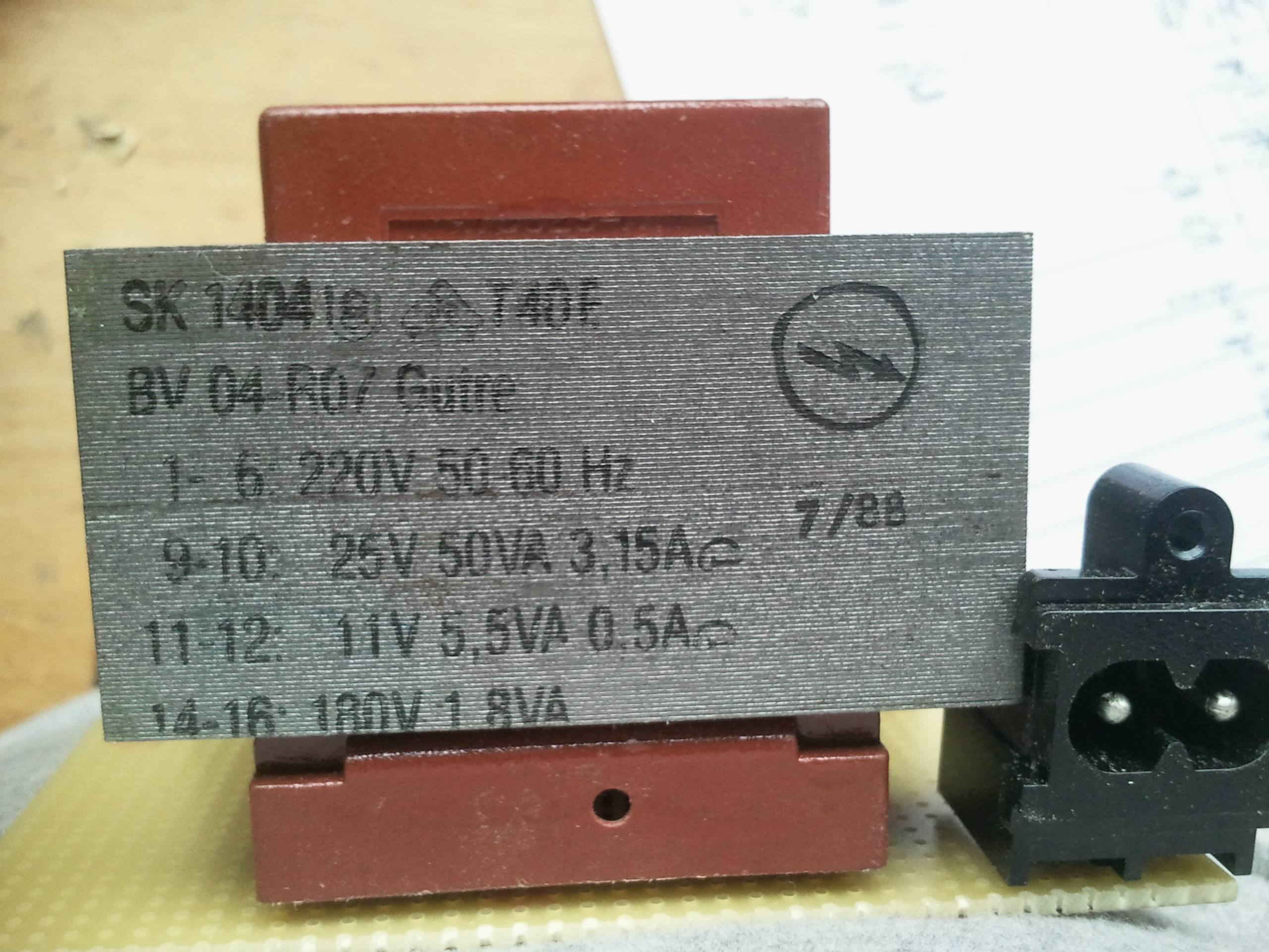

Hast Du schon mal die anliegenden Spannungen gemessen?
1.Auf die Schnelle würde ich sagen: Nochmals messen was an T3 anliegt.
2.Von 723 gibt es verschiedene Anschlussbelegungen (rund od. DIL).
3.Was ist/war als Last angeschlossen? P=U*I wird verheizt über den
Längstransistoren.

Das Netzteil wird vermutlich schwingen. Wechselgrößen überwinden C3 und
greifen damit R12 direkt an. Dieser reagiert mit Fieber und verreckt
jämmerlich...

Nee nee, vollkommen falsch. C3 macht eine Phasenvoreilung und ist ein
wichtiges Element, die Schaltung in Grenzen überhaupt stabil zu
bekommen. R12 verreckt einfach, weil die Ausgangsspannung zu groß ist.
Auch ein 3W-Widerstand wird bei 2,7W heiß. Was soll eigentlich der
Schwachsinn mit den 4 Potis POT1, 3, 4 und 5?
Die Schaltung kann gar nicht richtig arbeiten, weil die Spannung an den
Eingängen zu niedrig ist. Uin+=Uin-=Uref(1k5/11K5)=0,93V. Laut DB sind
dort 2V nötig, damit der Diff arbeiten kann.

Zudem ist die Schaltung nicht datenblattkonform, man kann eigentlich die
Spannung nicht so weit runter regeln.
Es geht wohl nur mit bestimmten 723, MAA723 habe ich in Erinnerung.

Es gibt da noch eine 20 Jahre ältere Beschreibung der Schaltung.
Da steht: wenn Poti1 und Poti 5  auf 0 stehen, dann wäre die
Ausgangsspannung bei 0,9V. Damit dürfte auch R12 mit 0,25W
zurechtkommen.
Da ist übrigens R12 mit 680R eingezeichnet.

Im Regelbetrieb kann der Widerstand gar nicht heiß werden, denn es
liegen, wie  ArnoR richtig ausgerechnet hat max 0,93V an, Das ergibt
eine Leistung von 0,93^2 / 270 = 0.003W.
Wenn nun die Ausgangsspannung sich nicht einstellen läßt, weil z.B die
Endstufe defekt ist, dann liegt bei Rechtsanschlag der Potis die volle
Ausgangsspannung an R16 an und das sind dann 27^2 / 270 = 2,7 W.

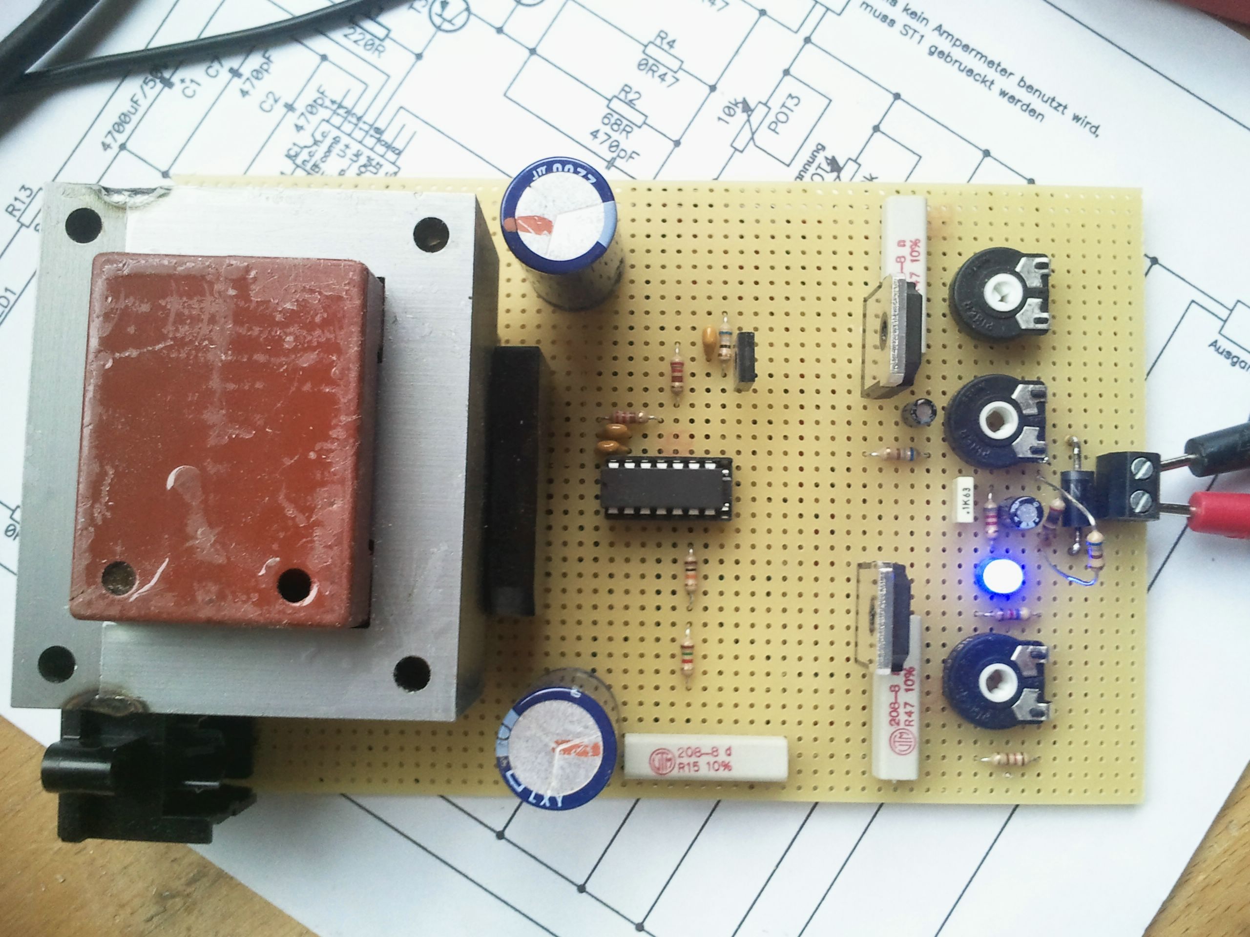

Also ist entweder der 723 oder die End- oder der Treibertransistor
defekt oder es liegen Bestückungs- und oder Lötfehler vor. Vielleicht
sind auch die Transistoren auf dem hoffentlich vorhandenen und großzügig
dimensionierten Kühlkörper nich richtig voneinander isoliert. Ohne
Bilder (Achtung Bildformate) kann man nur rätseln.
Die Referenzspannung von nur 0,9V ist grenzwertig. Damit gehen nur
manche Bausteine. Auf meiner Werkbank würde ich R11 erhöhen. Wenn die
Regelung mit 2.2k noch schwammig ist, 2.7k nehmen. Um den Regelbereich
wieder auf 30V zu bringen, R12 erhöhen.

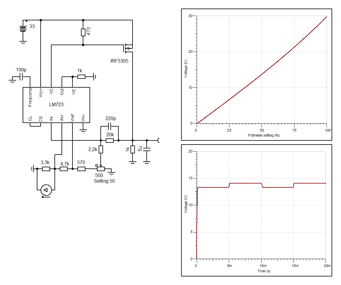

Wenn du bei der bleiben willst, dann die Schaltfehler beseitigen und die
Spannung an den Eingängen auf 2V anheben. Dann kommst du am Ausgang aber
nicht unter diesen Wert.
Eine andere Möglichkeit hab ich mal angehängt. Diese LDO-Schaltung
liefert nahe 0V...30V wobei aber die Spannung an den Diff-Eingängen
immer 3V ist. Die Strombegrenzung ist nicht eingezeichnet, man kann die
genau wie in deiner Schaltung machen. Allerdings ist der Mosfet bei 3A
grenzwertig belastet. Ich würde das Netzteil ohnehin nur auf 20V-3A
(Ue~25V) auslegen.
Bei Ansteuerung mit einem kleinen Rechteck ist die Schaltung in der
Simulation mit ohmschen Lasten (1R...1k) und Kapazitäten (5µ...10.000µ)
stabil.

Die Schaltung ist wirklich nicht gut. Ein Versuch um die noch zu retten,
wäre wie schon von Helge A vorgeschlagen R11 (oder R10 kleiner) und R12
zu vergrößern. Mit etwas Glück ist die Schaltung dann auch schon stabil
und schwingt nicht (das hängt ggf. auch von den Ausführungen von R3/R4
und C3/C5 ab).
Neben R12 könnte auch das IC unter der fehlerhaften Schaltung gelitten
haben - es gab da halt zu viel Spannung an den einen Eingang des
Differenzverstärkers.
So schlecht ist der LM723 auch nicht: die Referenz ist gut (rauscharm)
und der Spannungsbereich ist auch relativ groß im Vergleich zu vielen
normalen OPs. Nur von der Strombegrenzung darf man in der üblichen
Ausführung keine große Genauigkeit erwarten - das ist halt mehr ein
Kurzschlussschutz als eine genaue Stromregelung.

Der größte Knackpunkt der Schaltung ist die empfohlene max.
Eingangsspannung von 30V AC. Das ergeben 30 * 1,414 = 42,42 Volt. Ein
Erbsenzähler wird jetzt noch die 1,4 V vom Gleichrichter abziehen, im
Leerlauf ist das jedoch deutlich weniger. Die maximale Betriebsspannung
des 723 ist laut Datenblatt 40V, nur kurzzeitig(50ms) kann er 50V.
gk

Hannes sagte auch nicht, daß der 723 schlecht wäre,
sondern daß viele Schaltungen mit ihm schlecht ind,.
Und diese gehört dazu, weil sie den 723 ausserhalb seiner Spezifikation
common mode input range der OpAmp Eingänge betreibt und dabei noch
korrektes Verhalten erwartet. Das funktioniert nicht mit jedem 723,
sondern, wie ich schon schrieb, wohl nur mit dem MAA723.

Als Eingansspannung habe ich einen Trafo direkt auf der Platine mit
25VDC 50VA 3,15A (? 2A)
Nach dem Gleichrichter sind es 50V. Wieso den das?

Zeig mal die Unterseite und deine Kühlkörper.
Kühlkörper ?
von MaWin (Gast)
Wie willst du überhaupt aus einem 25V/50VA Trafo 30V*3A=90W machen ?
Freie Energie ? In Grundlagen Elektrotechnik gefehlt ?
Maximal 27V/1.2A sind aus dem Trafo mit der Schaltung rausholbar.
von Simon R. (simon_r44)
> Der Trafo für die Spannungsversorgung des Gerätes muß unbedingt
> den VDE-Vorschriften entsprechen und auch den nötigen
> Strom liefern können (Ausgangsspannung 25 VAC bei 3 Ampere).
Kühlkörper ist groß genug. Den habe ich weggemacht um das Foto zu
machen.
von Paul B. (paul_baumann)
Simon frug:
Bist Du vielleicht nicht an den Abgriffen 9 und 10 am Trafo sondern hast
die 11 V-Wicklung noch mit in Reihe dazu? Das würde 50 Volt erklären.
Das würde dann auch erklären, warum sich der Reglerschaltkreis weigert,
anständig zu arbeiten.
Nicht immer ist die Schaltung dran schuld....
MfG Paul

Der Trafo kann mehr als die oben genannten etwa 1,2 A nur kurzzeitig

Tja, wo kommen denn nur die 50V her, sofern denn der Trafo richtig
angeschlossen ist. Zunächst mal beträgt die Nenn-Eingangsspannung des
Trafos 220 Volt. Unser Netzt hat aber mittlerweile 230V +-10%.
Im hier ungünstigstem Fall liegen also 253 Volt am Trafoeingang an. Am
Ausgang  ergäben das 253/220 * 25V = 28,75 Volt AC (* 1,414) = 40,65
Volt. Da fehlt noch was !?
Das könnte daran liegen, dass die Leerlaufspannung des Trafos latürnich
mehr als 25V beträgt. Jetzt rechnen wir mal rückwärts.
50V DC / 1,414 = 35,36 V AC.
Damit die Spannung hinter dem Gleichrichter also 50V DC im Leerlauf
beträgt,
müsste der Trafo 35,36 / 28,75 = 1,23 und damit 23 % mehr Spannung im
Leerlauf liefern, bei einer Eingangsspannung von 253 Volt.
Das erscheint doch etwas viel, obwohl es solche Trafos gibt, z.B.
Klingeltrafos.
Simon R. schrieb:
> (Kurzzeigtigt gehen ja 50V)
Ja 50 Millisekunden, das ist eine 1/20 Sekunde. Schaffst Du es denn, den
723 so schnell ein- und wieder auszustecken ? ;-)
gk
von Lothar S. (loeti)
Das is' schon OK.
Das ist ein 50VA Trafo der kurzeitig mit dem Faktor 1,5 überlastbar ist,
da sind die 25V für 3A gerechnet nicht für 2A.
Erkennt man an der Nennsicherung, 3,15A statt 2A.
Grüße Löti

von Ulrich H. (lurchi)
Die hohe Spannung ist natürlich zu viel für den LM723. Für den TO ist
das natürlich ungünstig. Für eine so hohe Spannung müsste die Schaltung
angepasst werden.
Bei einem Trafo der für kurzzeitig 3 A und 24 V aber im Mittel nur 50 VA
ausgelegt ist, werden die 30 VAc im Leerlauf plausibel. So ganz passen
aber die 50 V Gleichspannung nicht dazu.
> Nein, das ist nicht in Ordnung -es geht um die zu hohe Spannung
Es is' in Ordnung, siehe hier:
http://catalog.block-trafo.de/downloadobject/fileContent_de_112
von Helge A. (besupreme)
Mööp falsch.. ;)
So ähnliche Trafos wie im Bild waren früher in Tischrechnern drin. Die
Druckeransteuerung und das Druckwerk waren darauf ausgelegt, mit ca.
22-50V= zu laufen. Da wurde diese Wicklung dann mal kurz überlastet, und
dann mußte der Benutzer ja erstmal ein neues Kommando drücken. Es
durften nur im Mittel höchstens 50VA aus allen Wicklungen zusammen
entnommen werden.
Solche Trafos waren teilweise recht "weich" ausgelegt, um einen
kleineren Einschaltstrom zu haben. Das ist hier an der höheren
Leerlaufspannung zu sehen. Steuertrafos mit 100-150VA haben eine viel
niedrigere Leerlaufspannung und eine festere Kopplung. Das wäre auch
eine bessere Leistungsklasse für diese Schaltung, denke ich.
von gk (Gast)
Hm, entweder bin ich blind, oder vielleicht schon zu sehr auf Eier
fixiert, aber in dem von Löti geposteten Datenblatt lese ich bei einem
vergleichbaren 50VA Trafo (EL50/  ) einen Faktor von 1,15 = 15 %.
In meiner obigen Rechnung hatte ich 23% ausgerechnet unter der
Voraussetzung, dass gleichzeitig die Netzspannung 240v  +10% = 253V
beträgt.
Da hilft nur, dass der TO mal ein AC-Voltmeter in die Hand nimmt und
misst (Leerlauf / Last), bevor Löti noch abenteuerlichere Argumente
auspacken muss.
Frohe Ostern
gk
> fixiert
Bingo, zu sehr auf Eier fixiert...
1,15 x 230:220=1,21 der Unterschied zu 1,23 is' vernachlässigbar...
Grüße Löti
von gk (Gast)
Du isst wohl auch gerne Eier ! Denn Deine obige Rechnung ist nur die
halbe Wahrheit. Rechnen wir also noch mal nach:
1. 230V Trafo an 220 V
   230 / 220 = 1.04545 * 25V = 26,13 Volt
2. Leerlaufspannungsüberhöhung
   26,13 V * 1,15 = 30,06 Volt
3. Effektivwert zu Spitzenwert
   30,06 V * 1,414 = 42,5 V
Selbst wenn wir jetzt noch 10% Netzüberspannung hätten, käme man auf
   42,5 * 1,1 = 46,75 Volt
und zu 50V fehlen noch
   50 / 46,75 = 1,06975 = 7 %.
gk
> und zu 50V fehlen noch  50 / 46,75 = 1,06975 = 7 %.
Hab' ich doch geschrieben. Der Trafo is' für kurzzeitige Überlast
ausgelegt und liefert 25VAC nicht bei 2A sondern 3A!
Dadurch fällt die Leerlaufspannungsüberhöhung allerdings auch wesentlich
höher aus.
Hast Du wohl einfach nicht verstanden.
EoD
Löti

von gk (Gast)
Da hst Du mal ausnahmsweise Recht. Denn nachdem ich ausgerechnet hatte,
dass der Trafo des To's im Leerlauf eine 23% höhere Ausgangsspannung
haben müßte, wenn zusätzlich die Netzspannung 253 Volt (+10%) beträgt,
hast Du als Beweis ein Datenblatt von Block zitiert (s.o.) in dem ein
Trafo dieser Leistungsklasse nur eine 15 % -ige Überhöhung hat.
Und was, wenn die Netzspannung 10 % niedriger ist ?
Deine darauffolgende Rechnung war dann völlig aus dem Zusammenhang
gerissen, nach dem Motto A/B = 1,21.
Und der abstruse Hinweis auf die Strombelastbarkeit von 2A zu 3A ist
auch nicht zu gebrauchen, denn klar hat ein Trafo eine höhere
Leerlaufspannung. Und die ist auch spezifiziert. Da muss mann nicht noch
einen Faktor non 3A/2A dazu rechnen.
Also Sorry, wenn ich Deinen geistigen Überflügen kurz vor oder nach
Mitternacht nicht so recht folgen kann.
gk
von Harald W. (wilhelms)
gk schrieb:
> Da muss mann nicht noch einen Faktor non 3A/2A dazu rechnen.
Ich glaube, da sind irgendwo Äpfel und Birnen durcheinander geworfen
worden. Ein Trafo mit dem (Wechsel-)Nennstrom von 3A kann nach dem
Gleichrichter plus Siebung höchstens einen Gleichstrom von 2A liefern,
da er sonst zu warm wird.
Gruss
Harald
von Ulrich (Gast)
2 A Gleichstrom nach Gleichrichter und Siebung geben für den Trafo in
der Regel schon mehr als 3 A Effektivstrom, eher 3,5 A oder mehr bei
viel Siebelkos. Da der Trafo wohl nur für 2 A Dauerstrom ausgelegt ist,
wird das Limit hier bei eher 1,2 A DC auf dauer liegen.
Die Leerlaufspannungserhöhung kann je nach Typ auch etwas größer sein.
Die Beschriftung mit 50 VA (gäbe 2 A) und 3 A zeigt ja schon das dies
kein ganz normaler Trafo ist. Über die 30 V muss man sich also nicht
wundern, sondern nur wie der Gleichrichter daraus 50 V machen kann.
von gk (Gast)
> worden.
Nicht nur dass, obwol Obst ist gesund, ausser Glühobst.
Der Trafo ist mit 50VA spezifiziert, demnach kann er auch nur 2A bei 25V
AC. Was das mit den 3,15A auf sich hat, weiß ich auch nicht.
So wie ich Löti (vermutlich falsch) verstanden habe, wollte er damit
erklären, warum die Spannung im Leerlauf des Trafos so viel höher ist.
Jedenfalls ist noch immer nicht geklärt, warum ein Trafo mit 25V
Nennspannung hinter dem Gleichrichter mit Siebung 50V bringt.
gk
