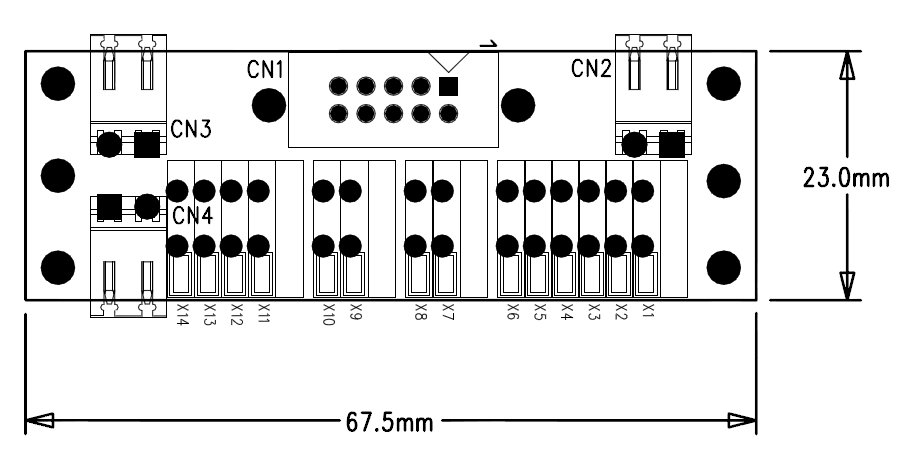

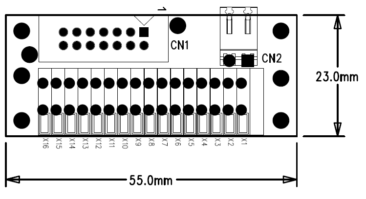

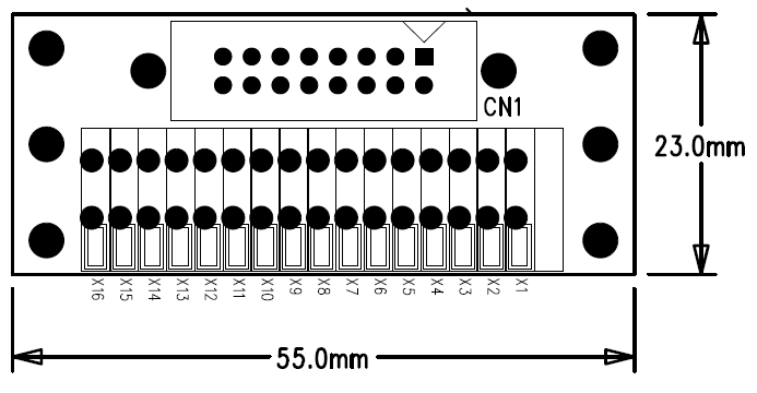

Ich stand bei meiner SPS auch vor dem Problem wie ich die im Haus eingezogenen Signalleitung an die SPS bekomme. Direkt wollte ich sie nicht anklemmen, also habe ich mir Adapterplatinen gemacht. Das eingezogene Kabel wird in der Federklemmleiste einfach reingeschoben: http://at.farnell.com/jsp/search/browse.jsp?N=2001+202830&Ntk=gensearch&Ntt=FFKDS&Ntx=mode+matchallpartial Danach werden die Pins auf einen IDC zusammengeführt. Ich gehe mit einem Rundflachkabel per IDC zur SPS. Dort habe ich das Rundflachkabel aufgeteilt und angeklemmt. Nun kann ich das Rack wegen den IDC Steckern einfach abstecken und aus dem Schrank nehmen. Die Platine habe ich so gemacht, das sie 4 Abstandshalter hat und 2 Löcher um sie "wild" im Schaltschrank auf der Rückseite mit einem Sparx festschrauben zu können. Mann könnte die Platine natürlich auch so machen das sie in einem Hutschienencarrier reingeht - dann wird der Platzbedarf aber größer. Ich habe 11 Stück von diesem Adapter + 4 andere Platinen bei mir verbaut. Bei dem Bild mit den mehreren Steckern habe ich auch z.B. 24V draufgeführt um die Reed-Schalter, Garagentor, Windsensor mit Spannung zu versorgen...
