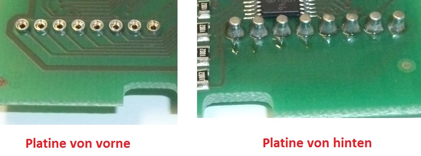

Hallo, ich bin auf der Suche nach unisolierten Steckbuchsen, wie sie auf dem beigefügtem Bild zu sehen sind. Die Länge der Steckbuchsen auf dem Bild beträgt ca. 4,4mm. Es sollen runde Pins mit Durchmesser 0,45mm in die Buchse gesteckt werden. Bei Fischer Elektronik gibt es welche, aber nur für 0,4mm (Typ SB 1) und 1,0mm (Typ SB 12) Durchmesser. Ist mir schon klar, daß es solche in isolierter Form gibt, aber nicht mit Raster 2,50. Zudem soll das Ganze auch noch recht flach werden, da würden sich die in der Platine versenkten Varianten anbieten.
Martin M. schrieb: > ich bin auf der Suche nach unisolierten Steckbuchsen, Wenn Du nicht lange suchen willst, kauf Dir IC-Fassungen mit "gedrehten Kontakten" und schlachte diese mit einem Seiten- schneider. Solche Fassungen bekommt man praktisch überall. Gruss Harald

http://www.mpe-connector.de/index.php?lang=en&menu=4&product_group[]=1&action=Search&id_family=074&variations[]=1&variations[]=2 oder http://www.mpe-connector.de/index.php?lang=en&menu=4&product_group[]=1&action=Search&id_family=080&variations[]=1&variations[]=2

Danke Rufus für die Links. Die Typen haben unten jedoch ein Einlötstift dran. Diesen müßte man abzwicken.
Sieh Dir die Links genau an, die Dinger gibt es mit drei unterschiedlichen Kontakten. Unter "show table in new window" verbirgt sich das hier: http://www.mpe-connector.de/index_pop.php?lang=en&action=technical_data&id_product=0741&id_parameter=19
Rufus Τ. Firefly schrieb: > Sieh Dir die Links genau an, die Dinger gibt es mit drei > unterschiedlichen Kontakten. danke, das scheint das gesuchte Teil zu sein!
Martin M. schrieb: > aber nur für 0,4mm (Typ SB 1) Die müssen ja eine Toleranz zum Stecken haben, ich würde mal testen ob die für 0,45mm nicht genausogut geeignet sind. Georg
