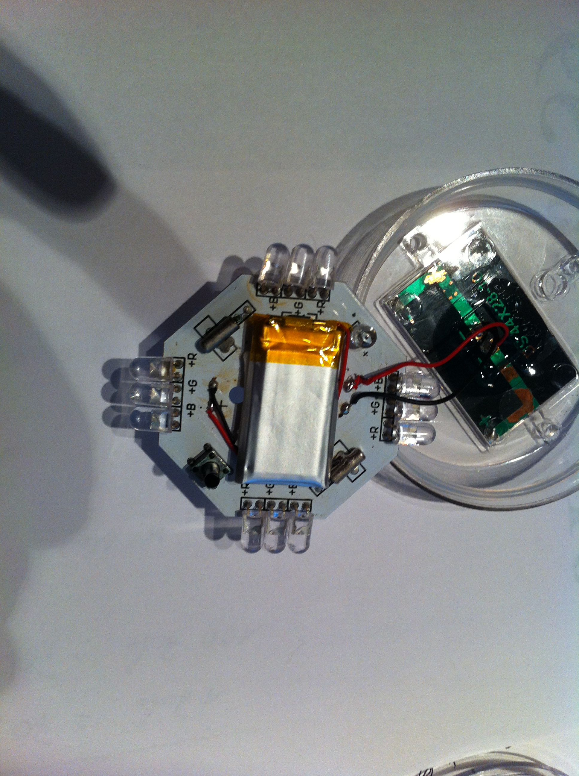

Moin alle zusammen, ich habe von Elektronik keine Ahnung und benötige daher viel Hilfe. Ist es möglich, bei 4 Solar Lampen, nachträglich eine Fernbedienung zu installieren? Ich hatte schon den Gedanken ein 4er Set Solar Lampen für den Garten zu kaufen und die Fernbedienung zu nutzen. Aber wie???? Kann mir da jemand weiter helfen? Vielen Dank Schendi
Nein, das geht nicht, ist zu kompliziert. Fernbedienungen von der Stange gibt es keine günstigen, die für dich "ready to use" wären. Solarlampe mit 12 LEDs und LIIon Akku...auch noch nie gesehen. Klaus.
Schade, das heißt sicherlich, die Platine muss neu bestückt werden?
Nunja, du kannst dir bei ebay zB aus China Funk FB für 2,90 kaufen, dann hast du aber nur einen empfänger mit 4 Kanälen. Also brauchst du das 4x und hast dann auch 4 Sender :) Das ding braucht 3.3-5V, die hättest du direkt vom LiIon. Den Ausgang musst du aber latchen (Flipflop: An/Aus pro Tastendruck), damit dann die Spg vom Akku an den Schaltwandler für die LEDs schalten. Alles in Allem lohnt das nicht und ob es da rein passt ist ne ganz andere Frage. Mal abgesehen von deinen el. Grundkenntnissen :) Vll kennt ja noch jmd eine China FB mit latch, das wäre dann schonmal "fast fertig", brauchst du aber immer noch 4 stück und musst viel basteln. Klaus.
Basteln ist nicht mein Ding. 4x FB ist nicht ok. Was ist mit der Idee der Solar Gartenleuchten mit Fernbedienung? Ist das möglich umzubauen? Also für mich. Ablöten und anlöten würde ich schon hinbekommen.

Diese Lampe auf dem Bild gibt es nicht mit FB und der Hersteller ist nicht dazu zu bewegen seine Herstellung zu ändern. Chinesen sind ja schon ganz schöne Sturköpfe. Da könnte der Typ seinen Umsatz drastisch nach oben schrauben, aber nein er will nicht. Ich habe noch andere LEDLampen und hätte diese auch gern mit einer FB bestückt. Leider weiß ich nicht wie.
Darf ich fragen was das für eine Solarleuchte ist oder wo mann son teil bekommt? Hatt die auf der Rückseite und unter dem Akku auch noch Bauteile? Vielleicht ist da ja ein AtmegaTAttiny oder PIC Mikrokontroller drauf.
