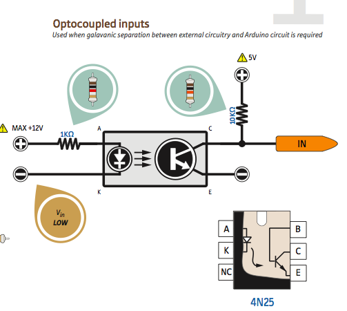

von Christian S. (chris72160)
Ich weiss. Es ist aber so.
Hab hier etwas gefunden (siehe angehängtes Bild). Wäre das das, was ich
suche?
Müsste ich hierbei einfach die linken Anschlüsse des Optokopplers auf
der verlinkten Zeichnung parallel zur LED anschließen?
Gruß Chris
von Klaus R. (klaus2)
Genau! Klaus.

von Mike (Gast)
Dann wird die Anzeige-LED schwächer. Außerdem mußt die Flußspannung der
LED im Optokoppler deutlich geringer sein, als die der Anzeige - sollte
mit normalen IR-Kopplern geh'n - und der Widerstand muß so klein sein,
dass sich der Strom passend verteilt. Voraussetzung ist, dass der
abgezapfte Strom für den Optokoppler reicht und die Anzeige-LED dann
noch hell genug leuchtet.

Dann wäre zu überlegen die Sendediode des Optokopplers in Serie zur Led
zu legen, aber dann wird die LED auch schwächer.
Oder gar parallel zum Pfad Vorwiderstand/LED einen weiteren Pfad
Vorwiderstand/Optokoppler parallelzuhängen. Aber ob der "Treiber" der
LED das aushält?
Alles so n'n bischen fragwürdig.

2. Spannung an der besagten LED messen (werden wohl ca. 2-3 Volt sein)
3. Testaufbau mit Optokoppler auf Steckbrett aufbauen um Vorwiderstand
zu ermitteln
4. Optokoppler und Miniklinkenbuchse in Waschmaschine bauen
5. Mikroprozessor programmieren und testen.. :P
Gruß Chris

> Die braucht man nicht zu messen, sondern sie ergibt sich aus der Farbe.
Im Prinzip ja. Aber wenn man das Signal mit einem Optokoppler abgreifen
will und gleichzeitig möglichst wenig Strom von der LED abzapfen will
(damit sie nicht sichtbar dunkler wird), dann ist Messen eine prima
Idee.
> Interessanter wäre die Spannung an LED plus Vorwiderstand.
Möglicherweise auch nicht. Denn während vollkommen klar ist, wo sich die
LED befindet, ist das beim Vorwiderstand überhaupt nicht klar.
Möglicherweise ist das ein SMD-Krümel irgendwo auf einer ganz anderen
Platine, evtl. Teil eines Widerstandsarrays. Bevor man sich jetzt danach
den Wolf sucht, ist es ziemlich sicher viel einfacher, nur die beiden
Anschlüsse der LED zu verwenden. Spannungsmäßig paßt das ja zum Glück,
weil Optokoppler IR-LED haben und die haben eine niedrige
Schwellspannung.
