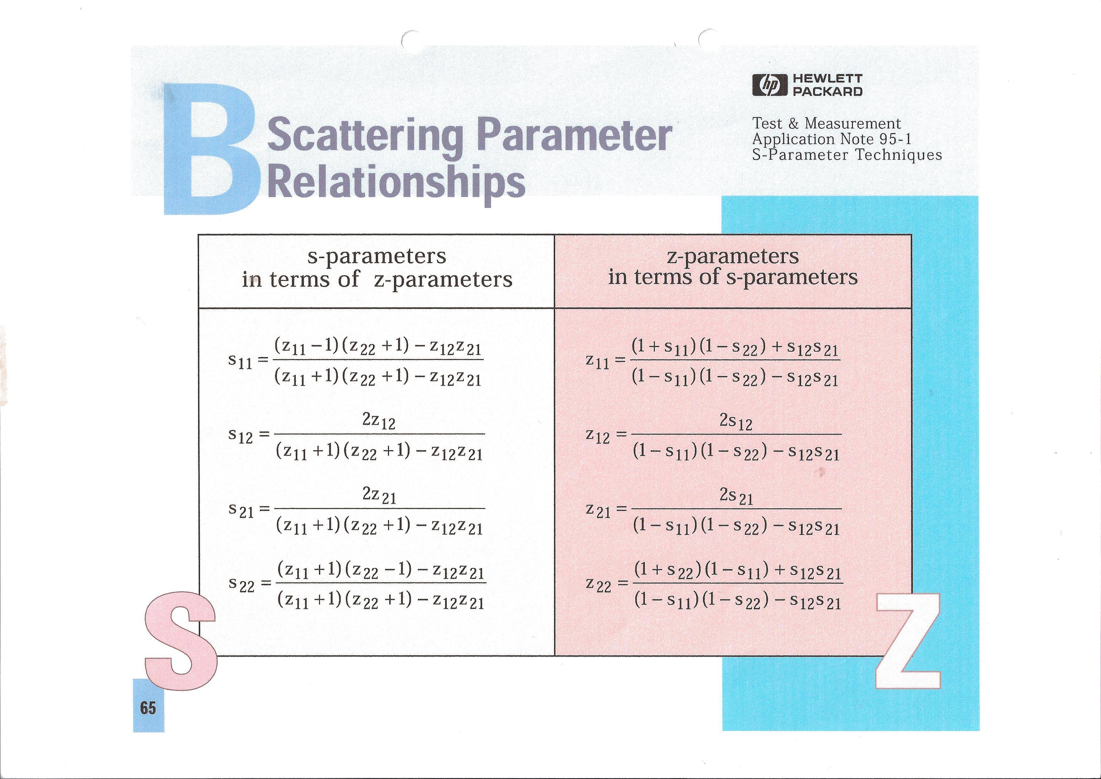

ich bin auf der Suche nach einer Beschreibung einer Leitung über die
S-Matrix.
In allen Büchern und im Netz finde ich leider nur den Sonderfall:
Leitungswellenwiderstand = Bezugsimpedanz; verlustlose Leitung
Dabei ist dann s11 und s22 gleich 0, und die Transmissionsfaktoren
entsprechen den Phasendrehungen.
Mich interessiert jedoch der allgemeine Fall, d.h.
Leitungswellenwiderstand ungleich der Bezugsimpedanz, verlustbehaftet
Dabei ist der Eingangsreflexionsfaktor von der Länge der Leitung, dem
Wellenwiderstand der Leitung und der Bezugsimpedanz (mit der das Tor 2
bei Messung von S11 abgeschlossen wird) abhängig. Der
Transmissionsfaktor ist auch von diesen Parameter abhängig. Nur finde
ich keine Herleitung oder Angabe einer solchen S-Matrix.
Gibt es dafür eine analytisch beschreibbare S-Matrix?
Danke!
es gibt ja viel im net über die Impedanzen eines Koax, hier nun die
Umrechnung nach S
Ansonsten helfen immer die Grundlagen:
Vielleicht hilft ein wenig Leitungstheorie, um die Zusammenhänge zu
verstehen, hier ein sehr gutes Skript
http://www.google.de/url?sa=t&rct=j&q=&esrc=s&sour...
EMU

von aha (Gast)
Im Pozar, vorderer innerer Umschlag, findest du die ABCD Paramter einer
beliebigen Leitung. Die kannst Du in S-Parameter umrechnen.
von HF-Newbie (Gast)
danke
im
Link EMU ist die gesuchte Matrix enthalten.
