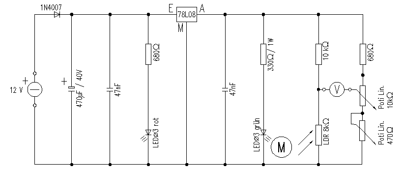

Ich möchte die angehängte Photometer-Schaltung noch weiter vereinfachen.
So würde ich die Diode am Anfang und die rote LED (Anzeige EIN/AUS)
weglassen.
1) Jetzt ist mir nicht ganz klar, wieso bei dieser Schaltung
ausgerechnet 8V benötigt werden (78L08). Muss ja irgendeinen Sinn haben.
Ich selbst würde die gerne mit 5V betreiben (wenn das denn geht).
2) Und mein zweites Problem ist die Berechnung der notwendigen
Widerstände:
die 330 Ohm vor der grünen LED ist wahrscheinlich einfach Erfahrungswert
(einfach wegen der LED, oder?); aber die 680 und 10k Ohm-Widerstände
verstehe ich nicht und insbesondere welche Potis man einsetzen muss.
3) Welchen Fotowiderstand könnt ihr empfehlen?
Ich wäre jetzt einfach mal bei M9960 - wobei ich nicht genau weiß ob 11A
oder 11B
Schon mal vielen Dank für eure Hilfe!!!
von Ulrich H. (lurchi)
Für den Fotowiderstand bringt mehr Spannung auch mehr Signal. Es müssen
aber keine 8 V sein - auch die Schaltung würde mit 5 V gehen.
Den Widerstand zur LED hat man entsprechend dem Strom für die LED
gewählt. Da kommen 330 Ohm wohl gerade hin für knapp 20 mA.
Die Widerstände für den Poti usw. ergeben sich aus dem Sensor: der gibt
den 10 K Widerstand (eher etwas größer als der Sensorwiderstand) vor.
Der Zweig mit dem Poti muss dann nur niederohmig genug sein, damit genug
Strom für das Anzeigeinstrument fließen kann. Viel weniger als die 10 K
von der anderen Seite bringt da nicht viel. Es hätten auch andere Potis
sein können, aber 10 K ist wohl ein gängiger Wert, und der feine Bereich
wird damit auch nicht zu unhandlich klein.
Heute würde ich keinen Fotowiderstand mehr nehmen, sondern einen
Fototransistor - da ist die thermische Drift geringer. Der Strom ist
ggf. etwas kleiner, so dass der 10 K Widerstand eventuell etwas größer
müsste. dafür sind aber auch moderne grüne LEDs viel heller. Da muss man
aber ggf. wegen der Wellenlänge aufpassen: grün ist nicht gleich grün.

Super, danke! Wofür aber die 680Ohm vor den Potis?

von Mike (Gast)
Damit die Potis nicht abrauchen, wenn man beide auf 0 dreht.

von Jay M. (blubb33)
Noch eine letzte Sache:
Ich habe gesehen, dass in der aktuellen Version des Fotometers auf die
Potis im Sinne von Drehknöpfen verzichtet wurde. Jetzt gibt es einen
Reset-Button.
(http://www.wasserpantscher.at/product_info.php?info=p4_fotometer-fuer-wassertests---guenstig-und-genau--neu-.html)
Wie kann ich so etwas realisieren?
Derzeit würde ich eine Leerprobe (reines Wasser) einsetzen und mit den
Potis alles auf 0 bringen. Anschließend erfolgt dann die Messung.
Wäre natürlich einfach nur perfekt, wenn ich auf dieses Nullen per
Drehregler verzichten könnte, da ich dann alles komplett über einen
Microcontroller machen könnte.
Die Ausführung mit Taster zum Abgleich geht vor allem mit einem µC -
ohne wird es da schwer.
Mit µC wird es aber schon etwas aufwendiger als die einfache Version
hier.
Wobei die verlinkte Version ja ohne Mikrocontroller ist, da der Messwert
schlicht mit einem Multimeter abgelesen wird.
In meiner Version würde ich die Spannung per ADC und µC auslesen - aber
das ist jetzt erst einmal unerheblich.
Ansonsten wäre meine Alternative, dass ich auf die Potis verzichte und
einfach Nullmessung und eigentliche Messung durchführe und per µC nur
die Differenz der gemessenen Spannungen auswerte. Läuft doch eigentlich
aufs gleiche raus, oder?
Wenn ja, durch welchen festen Widerstand sollte ich dann die Potis am
sinnvollsten ersetzen?
Welchen Widerstand man dann in Reihe zum Sensor (Photowidestand oder
Photodiode) braucht hängt vom Sensor / AD und der LED ab. Je nach AD
braucht man ggf. auch noch eine Verstärkung oder wenigstens einen
Kondensator.
Wenn man schon auf einen µC umstellt, dann könnte man auch gleich die
LED wechselweise ein und ausschalten. Damit ließen sich Offsets und ggf.
Fremdlicht kompensieren. Ein Fototransistor wäre da wegen der besseren
Linearität und Geschwindigkeit vorzuziehen.

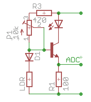

Vielleicht kannst du für 5V mal diesen Aufbau versuchen. Um den
Meßbereich einzustellen und deinen LDR und den Aufbau einmal anzupassen,
ist der Trimmer dabei. Ausgangsspannung 0-2.5V entspricht dann der
Trübung. Der Bereich läßt sich mit vielen uC gut auflösen.
Der Fotowiderstand (LDR) ist links unten, aber was ist das Element in
der Mitte (rechts von D1)? Transistor?
Ist D1 eine Spannungsreferenz oder wie kommst du auf 2,5V am Ausgang?

von Helge A. (besupreme)
Transistor ist irgendein NPN, am besten mit guter Verstärkung. BC547C
oder was grad in der Bastelkiste ist.
D1 sorgt ein wenig für Temperaturkompensation und sollte in der Nähe vom
Transistor sein. Ist aber nit unbedingt notwendig.
Woher die 2,5V kommen:
Von den 5V Betriebsspannung klaut die LED ungefähr 2V. Der Transistor
regelt auf einen konstanten LDR-Widerstand, indem der Strom durch die
LED entsprechend gesteuert wird. Der fließt dann durch R1 ab und läßt
sich schön als Spannung messen. Dabei bleiben ca. 0,3-0,5V zwischen
Kollektor und Emitter des Transistors hängen, danach ist er übersteuert
und der Ausgangswert steigt nit mehr.
Die Ausgangsspannung ist ein Indikator für den "optischen Widerstand"
zwischen LED und LDR.
Wenn du mit Digitalzeugs besser zurecht kommst, nimm einen fertigen
Sensor.
Habe jetzt noch ein handwerkliches Problem:
Also der TSL2561 sieht ja sehr gut aus
(http://www.conrad.de/ce/de/product/178448/Umgebungslichtsensor-Taos-TSL-2561-D-Gehaeuseart-TMB-6-27-36-VDC).
Kann direkt per I2C angesprochen werden. Die Größe ist ja eigentlich
auch super.
Meine Messungen führe ich in einem Reagenzglas durch, d.h. dieses wird
in eine Steckmuffe gesteckt (Lichtschutz), welche zwei Löcher hat:
Einmal für die LED und einmal für den Sensor.
Hat jemand einen Tipp, wie ich das praktisch verkabeln kann? Leider hat
der TSL2561 keine Füßchen, wie ein TSL260 (der aber kein fertiges
digitales Signal liefert.
Die BreakoutBoards von Adafruit wiederum lassen sich aber irgendwie
schlecht an ein Reagenzglas packen - vor allem so, dass kein Streulicht
an den Sensor kommt. Oder doch?
