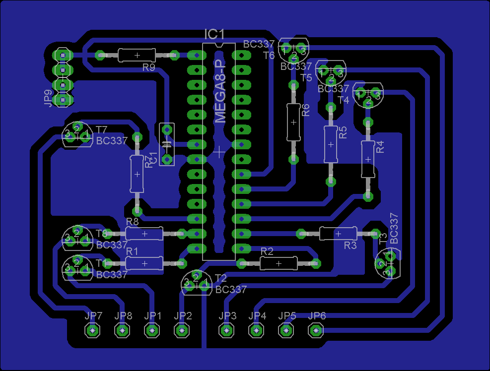

Hallo, ich arbeite mich gerade in Eagle ein und hab auch schon erfolgreich eine kleine Platine geätzt (Tonertransfer-Methode). Allerdings habe ich noch ein paar Fragen zu meinem 2.ten Projekt: 1. Mir ist aufgefallen, dass meine Leiterbahnen zu schmal sind. Gibt es eine Möglichkeit alle Bahnen dicker zu machen (16->32mil)? 2. Wie groß sollte der Restring sein (10mil ist wohl eher für industrielle Fertigung)? Vielen Dank für eure Zeit und Antworten! Gruß Alex
@ Alex (Gast) >1. Mir ist aufgefallen, dass meine Leiterbahnen zu schmal sind. Gibt es >eine Möglichkeit alle Bahnen dicker zu machen (16->32mil)? Alles im Layout markieren mit GROUP, dann CHANGE -> Width -> Breite einstellen -> rechte Maustaste -> Change group >2. Wie groß sollte der Restring sein (10mil ist wohl eher für >industrielle Fertigung)? 12mil ist OK.

Danke für euere Antworten! Das Problem mit den Maßen habe ich eher weniger, da ich meine Platinen selber ätze ;) (Wobei ich Inch/Zoll eh nicht so mag, lieber SI-Einheiten!) Mit Restringgrößen, sind hier 12mil eher schon groß oder immer noch klein? Ich muss alle Löcher von Hand bohren und verlöten... (Ich verwende nur standard bedrahtet Bauteile) Gruß Alex
Alex schrieb: > Mit Restringgrößen, sind hier 12mil eher schon groß oder immer noch > klein? Ich verwende 16mil (ätze auch selbst)

@ Alex (Gast) >Ich muss alle Löcher von Hand bohren und verlöten... >(Ich verwende nur standard bedrahtet Bauteile) Versuch macht kluch. Mach doch einfach ein Testboard, wo du die verschiedenen Restringe ausprobierst.

Danke für euer schnelle Hilfe! Hier noch mein fertiges Layout. Es wird eine kleine Steuerung mit 8 Ausgängen ;) Gruß Alex
