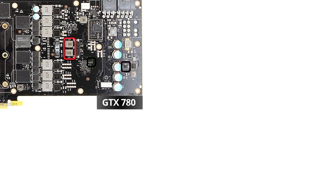

da ich in dem Gebiet der Grafikkarten Bauteile leider nicht sonderlich
bewandert bin, wollte ich mir bei den erfahreneren Lötkolben Benutzern
die Info holen die ich brauche.
Kann mir jemand sagen, was das im Anhang auf dem Bild rot umrandete
Bauteil für eins ist. Ich habe mich schon durch 2 Englische Foren
gekämpft, jedoch ohne Erfolg. Ich hoffe dass ich so meine GTX Titan
wieder zum Leben erwecken kann. Das Teil ist auf meiner Grafikkarte
scheinbar durchgebrannt und dadurch fängt die Platine an zu kochen.
Vielen Dank schon einmal im Voraus.

Unwahrscheinlich, daß die beiden Induktivitäten defekt sind. Eher die
zugehörigen Transistoren, falls der Defekt nicht ganz woanders liegt.
Beim Übertakten verstorben?
von Jochen F. (jamesy)
Das sind Spulen, die miteinem Schaltregler für die Spannungsversorgung
zuständig sind. Wenn die zu heiß werden, wird dahinter zu viel Strom
gezogen. Vermutung: Da hat es etwas anderes hinter dem Spannungsregler
abgeräumt, in der "Grafikabteilung". Wahrscheinlichkeit einer Reparatur:
Gering.

Hallo, leider ist wegen des Umbaus auf einen Arctic Cooling Extreme die
Garantie erloschen.
Hmmm... das wäre dann natürlich mehr als doof wenn da dahinter was im
Eimer ist.

1.Die Chancen stehen gut, daß Silizium schneller schmilzt als
Spulendraht.
2.Durch Fehler wird man klüger.

Ich werde denke ich trotzdem man versuchen die Spule zu tauschen. Evtl
find ich noch eine passende auf einem älteren Mainboard.
Wenn doch nicht, hat jemand evtl einen kleinen Tip, wo ich so etwas
kaufen kann?

eine Spule ist ein stück Draht. Wenn dieser defekt ist, dann wird er
auch nicht mehr warm.
Du wirst auch nicht die richtige Spule finden. Es kann zwar auch nicht
noch mehr kaputt gehen aber die Chance das sie wieder funktioniert liegt
bei 0%.
Wozu? Die ist immer noch nicht kaputt. Wechsle die GPU und alles wird
gut.
