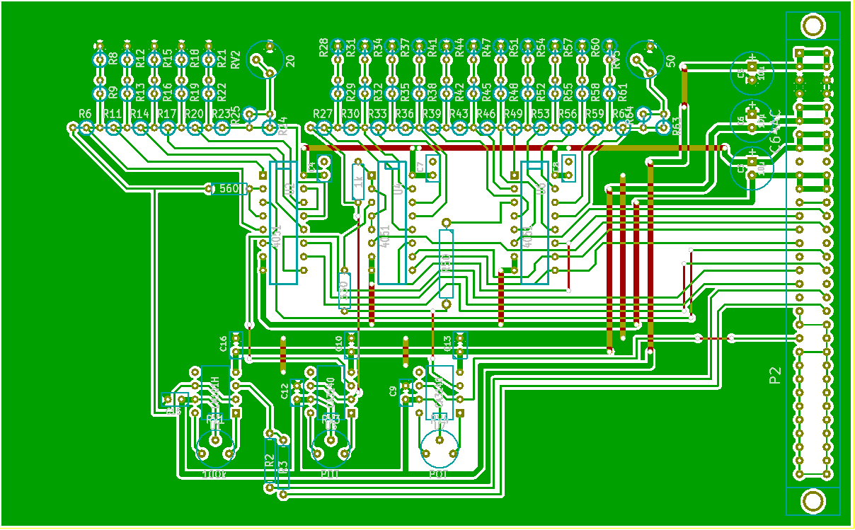

dies ist meine erste umfangreiche und nicht abgezeichnete Platine.
Gleichzeitig ist sie auch mein Einstieg in Kicad.
Zur Schaltung: Dies ist ein diskret aufgebauter multiplying DAC für
einen Synthesizer. Mir ist bewusst dass es sowas auch als IC gibt wobei
man bei dem Spannungsbereich (-5V bis 15V mit 14-16 Bit) schon suchen
muss.
Die Schaltung hatte ich schon vorher auf Lochraster aufgebaut und sollte
so eigentlich funktionieren.
Die Multiplexer werden von einem Atmel angesteuert und arbeiten mit
einer Frequenz von ca.100kHz.
Alle Opamps sind LT1001/LT1008 die Offsetkompensation ist optional.
Das Platinenlayout ist einseitig die roten Leiterbahnen stellen meine
Drahtbrücken da.
Die Leiterbahnen haben eine Breite von 0.25mm die Spannungversorgung
sind 0.5mm stark
Neben dem Layout und dem Schaltplan habe ich auch eine KiCad Projekt
Datei als Zip. hochgeladen.
Bitte um Kritik und Verbesserungsvorschläge.
Vielen Dank.
Oliver

Du bist durchaus in der Lage, einige der Drahtbrücken zu sparen, indem
du die Leiterbahnen etwas anders legst.
Direkt aufgefallen ist mir z.B. die Zuleitung für C18 unten links auf
dem Board.
Wie sieht es denn mit einer Groundplane aus? Hast du das mal
ausprobiert, ob dann alle Bauteile, die GND brauchen versorgt sind?

Du machst 7 Brücken wegen 2 Leitungen? Mach 2 Brücken daraus. Wenn du
den 330R als Brücke mit längeren Anschlüssen nutzt, hast du noch eine
gespart.
Und lass die Anschlußdrähte der Widerstände länger. Sie werden zu sehr
gestresst und du hast die Möglichkeit, eine größere Bauform einzusetzen.
Platz ist ja genug da.
Bei mir würden etwa 5 Brücken übrigbleiben.

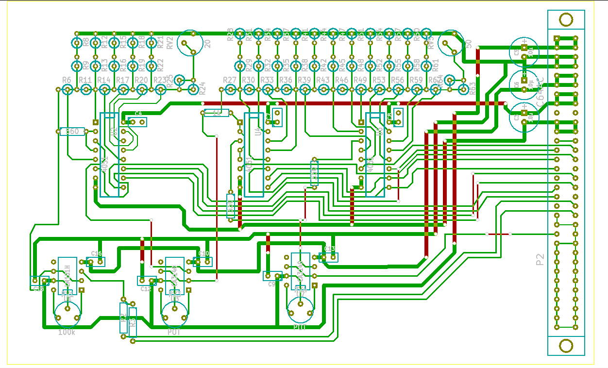

von Oliver F. (ollif)
erst mal vielen Dank für das Feedback.
Habe versucht alle Anregungen umzusetzen. Auf 5 Brücken bin ich noch
nicht gekommen aber sie haben schon strak abgenommen. Habe auch dier
Versorgungsleitungen auf 1mm Breite erhöht. Sind die 0.25mm für die
Signale okay oder sollte ich auch diese stärker (0.5mm) ausführen und
nur wenn es eng wird auf 0.25mm reduzieren?
Sollte ich, obwohl es ein einseitiges Layout ist, eine große Massefläche
benutzen?
Würde mich über weitere Vorschläge freuen.
Danke.
Oliver

Links unten die Signalleitung durch C15 führen, da ist die Linke Brücke
weg.
Rechts unten die Brücke kann auch weg. Die Leitung nach unten führen,
durch R2/R3 und wieder zurück. R2/R3 mehr Abstand und parallel.
In der Mitte rechts. Wenn du zwei Brücken aneinander reihst, mußt du
zwei Pin machen. Zwei Drähte in einem Loch machen sich schlecht. Für die
obere Brücke nimm doch den R mit verlängerten Beinchen. Gibt es die
Version in deinem Programm nicht?
Links oben die Brücke kann auch weg.
Die leitungen zu PIN 13, 14, 15 neu verlegen. Erst an PIN 14 links
herum, dann PIN 13. Dann an PIN 15 zwischen 12 und 13 durch.
Die Leitung am 3K rechts durch die Brücke.
usw.

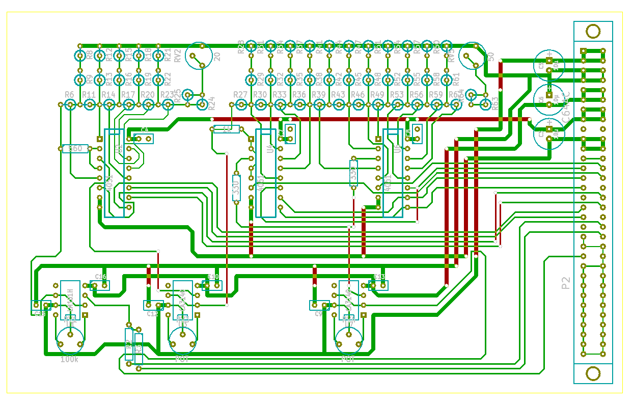

Sébastien Monn schrieb:
> Du hast noch einige unnötige Vias wie bei R24.
> Fertigst du den Print selber an oder lässt du ihn herstellen?
Hallo Sébastien,
Ich möchte die Leiterplatte (einseitig) selbst herstellen.
Die roten Leiterbahnen stellen meine Drahtbrücken dar.
Bei der Groundplane und dem einseitigen Layout bin ich mir mit der
Groundplane unsicher. Die Platinegröße(160x100) ist festgelegt und die
Kosten ,hier im wesentlichen Arbeitszeit, spielen bei einem Hobby
Projekt keine Rolle. Ist den mein Bauteianordnung so schlimm?
Oliver

Nein nicht schlimm... aber unschön. Ein Grundsatz in der Elektronik: Es
verreckt im Detail.
Wenn du von Anfang an ein sauberes Placement hast, machst du es dir auch
einfacher beim Layouten.
Ja mach es auch bei einem einseitigen, dort wo es unterbrüche gibt
kannst du es auch mit einer Drahtbrücke verbinden.
Im Grundsatz ist Ground dein Freund in der Elektronik und ist immer
erwünscht (ausser bei schnellen Signalen wie LVDS oder USB). Die
Übertragung ist besser, Impedanzen werden kleiner, Bezüge der Signale
(vor allem wichtig bei analogen wichtig) sind besser... Es vereinfacht
dir die Arbeit. Vor allem musst du die GND Leitungen nicht selber
ziehen.
Versuch wichtige Leitungen (Referenz, empfindliche) kurz zu halten.
Ich denke es sollte funktionieren kann mir aber vorstellen, dass du
einen gewissen Noise auf den Leitungen haben wirst.
Ich denke du hast zu wenige passive/aktive Filter in deiner Schaltung.
Bau doch noch Ferrite an deinen Stecker ein (schadet nie).

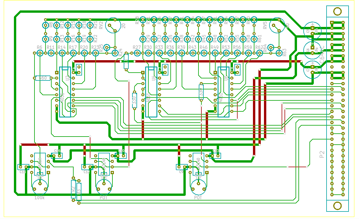

Ich belichte und ätze die Platine.
von Sébastien M. (sebi211)
Hmm dann würde ich die Datenleitungen vergrösser... Ich habe keine
Erfahrung mit Äzen glaube aber, dass dies zu dünn ist... vor allem wenn
du die Löcher bohrst kann es gut sein, dass dir die Pads weggerissen
werden.
Vergrösserer diese doch auf 0.4mm oder frag einen Kollegen der
Erfahrungen damit hat, ob diese Breite reicht.

Dann werde ich die +Versorgung umlegen und versuche sie möglichts nahe
der anderen Versorgung zu legen.
Oliver

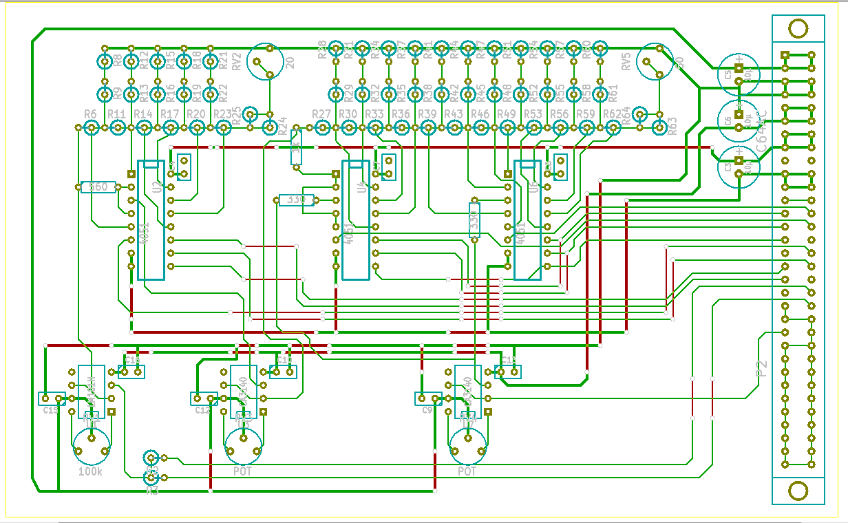

Hoffe ich habe alles umgesetzt.
Oliver

Bei dem Impedanzwandler U7 ziehst du eine unglaublich lange
Leiterbahn... du kannst dir eine Leiterbahn als Antenne vorstellen und

Was ist mit R63? Hängt ja in der Luft
> je länger sie wird, desto mehr kann in dein Signal einstrahlen. Mach das
> direkter (deswegen Komponenten so nahe wie beinander)
Nochmal vielen Dank. Ich versuche es in der nächsten Version zu fixen.
R63 hab ich schon verbunden.
Oliver
Hallo Sébastien,
Habe versucht die Eingangsleitung von U7 zu verkürzen und habe auch den
Ausgang wieder umgeroutet so läuft der Ausgang nicht über die ganze
Platine.
Gruß Oliver
so ich habe jetzt alles zusammengeschoben und einen mittigen
Versorgungsbus sowie eine Groundplane angelegt. Werde im Schaltplan die
Steckerbelegung noch minimal andern CV ins und CV out sowie noch
Festinduktivitäten 10µH einbauen, die kann ich ja dann auch als Brücke
benutzen. 45 Grad Schrägen und dicke Pads für die Drahtbrücken mach ich
zum Schluss.
Die Opamps werde ich nochmal überdenken in meinem Steckbrettaufbau habe
ich LF356 benutzt.
Habe jetzt  noch eine Designentscheidung wegen der Pegelwandler zum
ansteuern der Multiplexer zu treffen Atmel 0 V und 5V auf -5V und 15V.
Wollte das mit zwei Transistoren machen. Soll ich die auf das CPU Board
setzen oder auf die DAC Karte? Die CPU Karte wird direkt neben der DAC
Karte stecken.
Nochmal Danke an alle habe dirch den Beitrag einiges gelernt.
Gibt es irgendwo eine Sammlung von guten und schlechten Designs?
Bei Analog und TI finde ich immer nur Bruchstücke und dort wird
vieles mit > 2 Layer gemacht. Ist ja auch für die Zielgruppe der Profis.
Oliver
