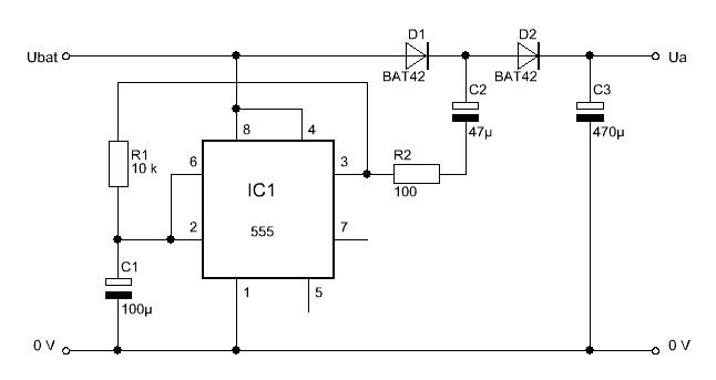

gibt es eine kompakte Möglichkeit Spannung von ca. 1.2V zu verdoppeln ?
Mein Schaltung läuft nur mit min. 1.8V, und braucht nur max. 10mA.
mit LM555 oder ICL7660 habe ich schon was gesehen, aber doch schon
ziemlich viel Bauteile... geht es nicht einfacher ?
Danke

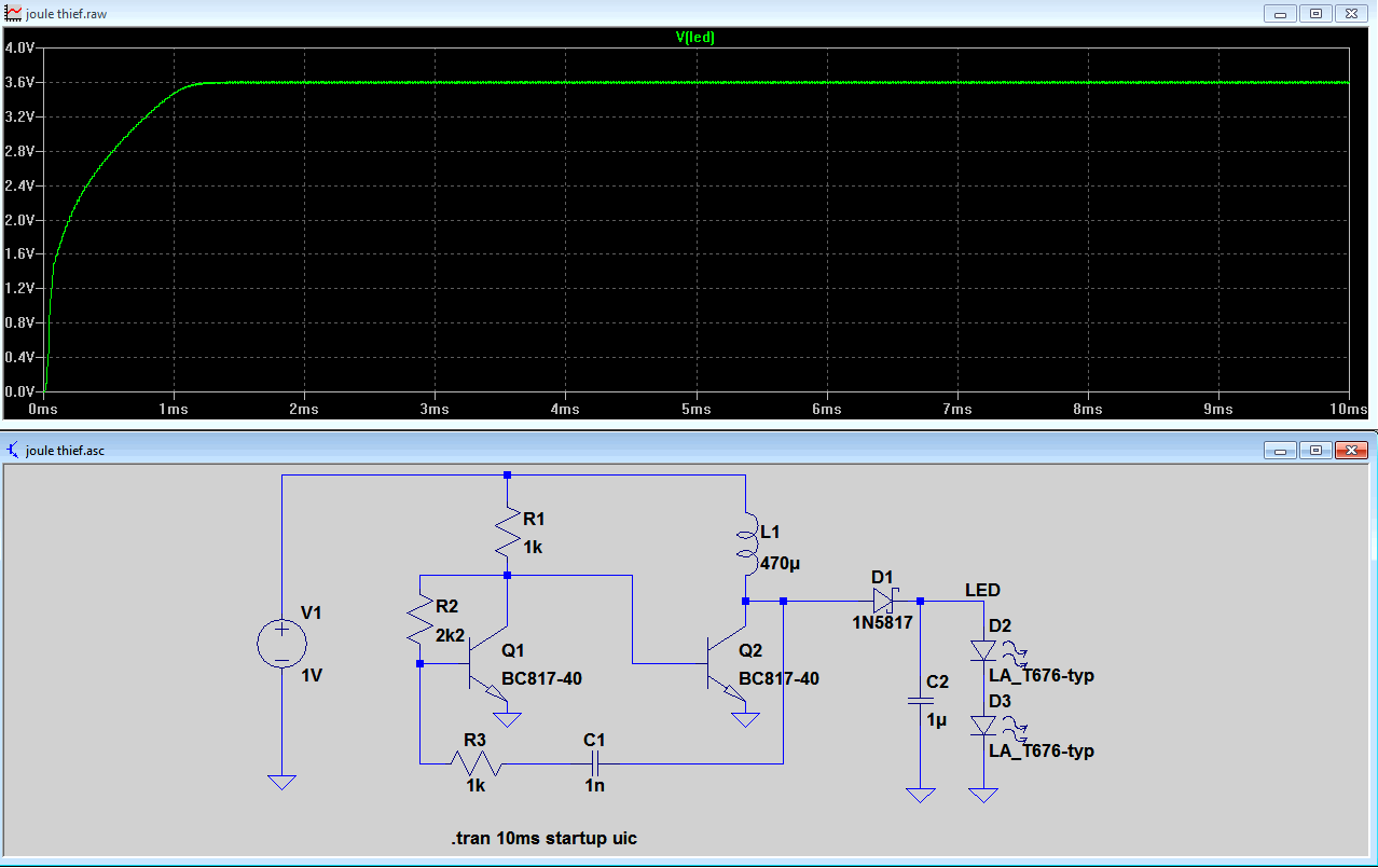

Das wäre vielleicht eine Anregung. Im Beispiel sind 2 LEDs dran, die
bekommen 3.6V (aus 1V gemacht).

von ich (Gast)
hawk84 schrieb:
> hast du Diese auch getestet
Ja, sie funktioniert. Habe einige Lämpchen damit gebaut.
So wie sie jetzt aussieht, wird die Ausgangsspannung nur von der Last
bestimmt, also von den LEDs. Ist also nicht stabilisiert.
Aber ich häng dir mal das Simulationsfile an, da kannst du die Schaltung
auf deine Bedürfnisse zuschneiden, ok?
