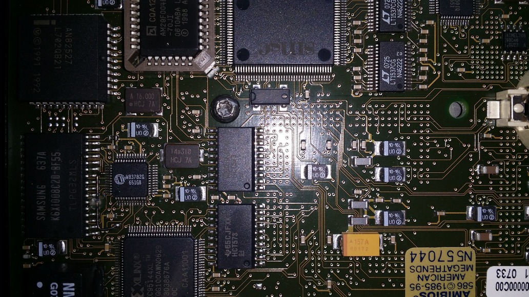

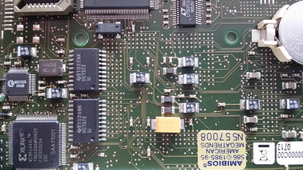

Hallo ich versuche seit Tagen Bauteile zu bestimmen und komme nicht weiter. Da die Platine schon etwas älter ist und google oder die SMD Suchmaschiene nichts ergeben hat. Es geht um die Bauteile SOT 23 A7 U?C?V? , L43, R1C, +AMAA, 702U?C?V?, 1KX? SMD 10-16L U0? SMD Schwarz-Rot? SMD A16.000 HCJ 7A? SMD 14a318 HCJ 6E? Wer kann mir da weiter helfen muss die Platine bestücken und habe nur den Bauplan mit ganz andere Nummern Währe um jede Hilfe dankbar mfg Björn

Bestens, jetzt ist der große Shitstorm abgewendet :-) Kannst/darfst Du einzelne Teile auslöten? Bei den zweipoligen Teilen sollte Dir dann eine Messung weiterhelfen können, oder? SMD 10-16L U0 könnte dann ein Tantal-Elko mit 10µF/16V sein, der weiße Strich wäre dann vermutlich zur Anzeige der Polarität SMD Schwarz-Rot: vielleicht irgendwelche Drosseln
Björn L. schrieb: > Liebes Forum Team hiermit entschuldige ich mich für die Grösse der Lass es, wozu gibt es Groessenangaben? Ob es allerdings sinnvoll ist ... A7(c) werden wohl zwei Dioden sein, BAV99x
14,318 MHz ist ein NTSC-Quarz, amerikanische Farb-TV-Norm, vierfacher Farbträger. Die SMD-Bauform kenne ich als Epson FC-365. z.B. hier: http://www.spezial.cz/pdf/fa365.pdf

hallo @Freund ich muss sogar früher oder später auf der Platine Löten da die Bauteile für eine bestimmte Schnittstelle fehlen ist sozusagen nen light board und müssen ersetzt werden. Mit den Bezeichnung kommt google nicht ganz klar weil es mir bis jetzt nicht weiter helfen konnte. gruss Björn
> A7(c) werden wohl zwei Dioden sein, BAV99x apropos zwei Dioden, nebendran L43 evtl. BAT54x aber mach doch einfach selber, zb. http://www.marsport.org.uk/smd/mainframe.htm Und hey google sucks, just don't use it. Mahlzeit.
Björn L. schrieb: > @Freund ich muss sogar früher oder später auf der Platine Löten da die > Bauteile für eine bestimmte Schnittstelle fehlen ist sozusagen nen light > board und müssen ersetzt werden. Das ist doch gut. Dann löte einfach von den zweipoligen Teilen jeweils eines aus und miss es durch. Das sollte Dir schnell Gewissheit bringen. Die Begründung für meinen Hinweis mit den Bildformaten findest Du übrigens hier: http://www.mikrocontroller.net/articles/Bildformate (Nur damit Du verstehst, warum ich Dich überhaupt vor dem heiligen Zorn der Massen in Sicherheit bringen wollte ;-) lies es mal bei Gelegenheit)
