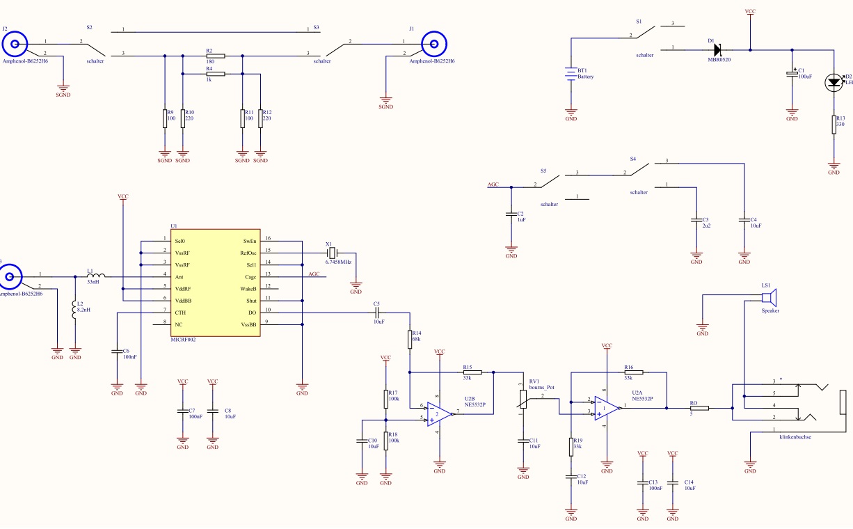

Hallo! Wir haben dieses Jahr das zweite Ostereierpeilsuchen veranstaltet mit Fuchssendern des Typs "Foxy": www.flohjagd.de im 70cm Band, da ich eben kein Funkamateur bin. Ausserdem für Osternester sind die Empfänger angenehm klein. Auch dieses mal ein voller Erfolg, allerdings haben wir einen viel grösseren Radius gewählt (ein ganzer Wald) weil ich den Sendervorrat auf 10 Stück erhöht habe. Auch die Verstecke haben wir besser gewählt, letztes Jahr war es zu einfach. Da zeigten sich nun die ersten Schwächen des Foxy-Empfängers. Im Nahfeld wenig Peilwirkung (vermutlich wegen der AGC), keine Feldstärkenkontrolle möglich (nur akustisches Peilen), Schlechte Richtwirkung weil keine Direktoren... Für nächstes Jahr möchte ich daher die Empfänger neu machen, ich habe ein ganzes Jahr zeit und kann daher einen etwas grösseren Aufwand wagen. Daher an euch, liebes Forum: Was denkt ihr ist die beste Variante im 70cm-Band zu peilen? Vorallem wenn man bedenkt man ist im Wald und hat noch Baumreflektionen.. Phasenpeilung? eine Yagi, die doch etwas lang ist? Eine Kombination aus mehreren Methoden? Kennt jemand einen einfacheren Empfänger(schaltplan) ohne AGC? Oder ein Feldstärkenmessgerät für das ISM-Band? Alle Ideen willkommen. Grüsse, m.
Yagi wegen dem Boom zu lang? Versuch es doch mit einer HB9CV. 73s
@rainer: daran hab ich schon gedacht, gibt auch genug bauanleitungen. hab aber auch schon von leuten gelesen die damit gescheitert sind. welchen öffnungswinkel hat eine hb9cv? fand bisjetzt nichts im internet.
Hallo dotm, mit einer Antenne suchst Du über das Maximum. Schaltest Du 2 Antennen über "Differenzbildung" zusammen, kannst Du schärfer peilen. Vorgehensweise, wie bei "militärischen" Radargeräten üblich: 1. mit einer Antenne bestimmst Du das Maximum. Dazu kannst Du auch zwei Antennen über einen Summenkoppler zum Empfänger zusammenschalten. 2. bei gefundenem Maximun schaltest Du die Antennenschaltung in den Differenzbetireb um. Nun darfst Du nicht mehr sooo weit die Richtung variieren, jedoch nach dem Minumum suchen. Als pseudo Funkamateur bietet sich für Dich ein sog. "Ratrace-Koppler" mit Streifenleitungen aufgebaut an. Dieser besitzt einenn Differenz- und einen Summenausgang. Ich wette, in einem der alten UKW-Berichte findet sich solch ein Aufbauvorschlag. .... oder alte Literatur, wie das Microwave-Journal, dann allerdings aus dem Mikrowellenbereich in den UKW/UHF-Bereich herunterskalieren. Diese Verfahren bitte nur für zivile Projekte verwenden - die Informationen müssen sonst selbst recherchiert und dürfen nicht von hier zitiert werden. Gruß Bernd
danke hinweiser! Ostereiersuchen hätte ich als ziviles Projekt eingestuft. Ist deine Anordnung eine Kombi aus zwei Richtantennen oder eine Richtantenne und zwei omnidirektionale für die Differenz? Oder nur zwei omnidierektionale? Hast du da mehr zum Nachlesen? Klingt ausgeklügelt..
... viel Erfolg bei der Umsetzung: http://en.wikipedia.org/wiki/Monopulse_radar z.B. mit zwei HB9CV und dem beschriebenem Koppler aus Streifenleitungen (Z=71Ohm / Ratrace). Bernd
Mach die AGC abschaltbar und schalte die Regelspannung auf eine Poti. Dann kannst du im Fernfeld mit AGC und im Nahfeld mit regelbarer Vorstufe suchen und finden. Beim MICRF002 ist der einzige Anschluss, um an die AGC zu kommen, der CAGC Pin, den kannst du evtl. mit einem niederohmigen Poti 'überfahren', ist auf jeden Fall einen Versuch wert. Als Feldstärkeanzeige übrigens kann dieser Pin vermutlich auch missbraucht werden, miss mal Spannung an ihm, während du den Sender suchst. Der Empfänger als solches ist aber wirklich sehr rudimentär, schau dich nochmal nach etwas besseren Receivern um. Wichtig ist bei jedem Fuchspeiler, das er sehr HF-dicht ist. Bei abgezogener Antenne sollte er auch im Nahfeld des Senders so gut wie kein Signal empfangen.

Matthias Sch. schrieb: > Mach die AGC abschaltbar und schalte die Regelspannung auf eine Poti. danke für die anregungen. der micrel hat ausgedient, ich hab mir überlegt die zeitkonstante für die agc "einfach" einstellbar zu machen mittels verschiedener kondensatoren aber im endeffekt gehört denke ich ein anderer empfänger her. Matthias Sch. schrieb: > Der Empfänger als solches ist aber wirklich sehr rudimentär, schau dich > nochmal nach etwas besseren Receivern um. Irgendwelche ideen? Gerne auch im Selbstbau. Ungerne von ganz ganz vorne selbst entwickeln. dotm schrieb: > Ausserdem für > Osternester sind die Empfänger angenehm klein. Hier meinte ich die SENDER sind schön klein. Die Empfänger kann ich schon grösser machen. Rainer V. schrieb: > HB9CV für 70cm laut Rothammel (8. Auflage 1984): besorg ich mir. Rainer V. schrieb: > Weil man sich damit im > Vergleich zur Yagi nicht so schnell in Sträuchern und Bäumen verheddert? Eventuell aus federstahl anfertigen?

Obwohl schon wieder länger her, ich dachte ich bedank mich nochmal für die Hilfe und gebe Rapport: Ich hab mir einfach zwei fertige HB9CV gekauft, eine hat 40 Euro gekostet, das wars wert. Den Orginalempfänger von DL7UNO hab ich etwas modifiziert: - Antenneneingang mit Anpassung auf 50 Ohm - Umschaltbare AGC - Integriertes Dämpfungsglied 16db (kann man bei Bedarf patchen und schalten) - Audioausgang mit Schaltbuchse. Das ganze ins Metallgehäuse mit Gürtelclip. Hat hervorragend funktioniert. Nachteile: Die gekauften Antennen waren zu gut, die Abstände zwischen den Peilsendern dadurch sehr weit. Ausserdem war die Peilerei dann schon fast zu einfach. Schaltplan häng ich an.

Die senden nicht nur im 5Minuten Takt nacheinander, die haben in den Empfängern auch einen Auskoppelkondensator von 220µF in Reihe zum Lautsprecher und eine ordentliche Mittenspannungserzeugung, die auch geschickt beiden Operationsverstärkern zur Verfügung gestellt wird. Operationsverstärkern, die auch in der Lage sind die Lasten zu treiben, die Du denen zumutest. Es mag sein, das ich mir nicht IMMER alles noch einmal GENAU ansehe, bevor ich was poste und mit meinen Gedanken maches Mal weit schneller bin, als ich schreibe. Aber wenn wir eine Schaltung posten, muss so etwas nicht sein! 73
geh bitte du wichtigtuer. meine schaltung funktioniert mehr als hinreichend für das gepiepse vom peilsender.
achja stimmt den auskoppelelko hab ich tatsächlich nachträglich hinzugefügt ich erinnere mich. 10uF. reicht allemal.
Lass weiter Gleichstrom durch deinen Lautsprecher fliessen. Sind sicher 9V-Batterien. Die halten ewig ... Ich bin hier raus, aber sieh Dir Diene Schaltung wenigstens noch einmal an! 73
hallo stromtuner. Ich hab bereits geschrieben dass ich tatsächlich im Gerät noch einen Auskoppelkondensator nachgelötet habe. Kannst du nicht lesen? Was is los mit dir?
Ich mein das ist doch zum aus der Haut fahren. JA ICH HABE TATSÄCHLICH VERGESSEN DEN AUSKOPPELELKO IN DEN SCHALTPLAN NACHZUTRAGEN! ICH GESTEHE! MEA CULPA! ICH VERSPRECHE HEUTE NOCH 100mal IM ROSENKRANZ ZU BETEN! Einerseits hätte es gereicht nett drauf hinzuweisen, andererseits frage ich mich ob dieses Forum zu 70% aus Leuten besteht die nur drauf warten irgendwo einen kleinen Fehler zu finden um dann den Poster zu kreuzigen. Oder ist tatsächlich das Technikermindset so verkorkst?

Mich würde ja doch nochmal interessieren, ob es einen Zusammenhang zwischen der Spannung an CAGC des MICRF002 und der Feldstärke gibt. Wenn das der Fall ist, kann man da auch ein S-Meter anschliessen und muss sich nicht nur aufs Gehör verlassen. AGC will man ja bei einem Peilempfänger nicht so unbedingt.

Matthias S. schrieb: > Mich würde ja doch nochmal interessieren, ob es einen Zusammenhang > zwischen der Spannung an CAGC des MICRF002 und der Feldstärke gibt. Wenn > das der Fall ist, kann man da auch ein S-Meter anschliessen und muss > sich nicht nur aufs Gehör verlassen. Werd ich morgen ausmessen. Was ich jedenfalls herausgefunden hab ist dass es ohne einen passenden Kondensator an cagc nicht funktioniert. Die Schalterstellung auf 10uF reicht zb oft nicht dass der Empfänger einen Sender findet. Da muss man dann auf einen kleineren Wert umschalten bis man den Sender hört, dann kann man wieder die sehr langsame AGC verwenden.
Matthias S. schrieb: > AGC will man ja bei einem Peilempfänger nicht so unbedingt. Wenn keine AGC hat, dann muss man eine manuelle Verstärkungsregelung auf HF-Seite haben. Die Stellung dieses Reglers gibt dann dem Peilenden einen groben Anhaltspunkt für die ungefähre Entfernung zum Sender. Wenn man eine AGC hat, würde die Anzeige der Regelspannung diese Funktion übernehmen.
