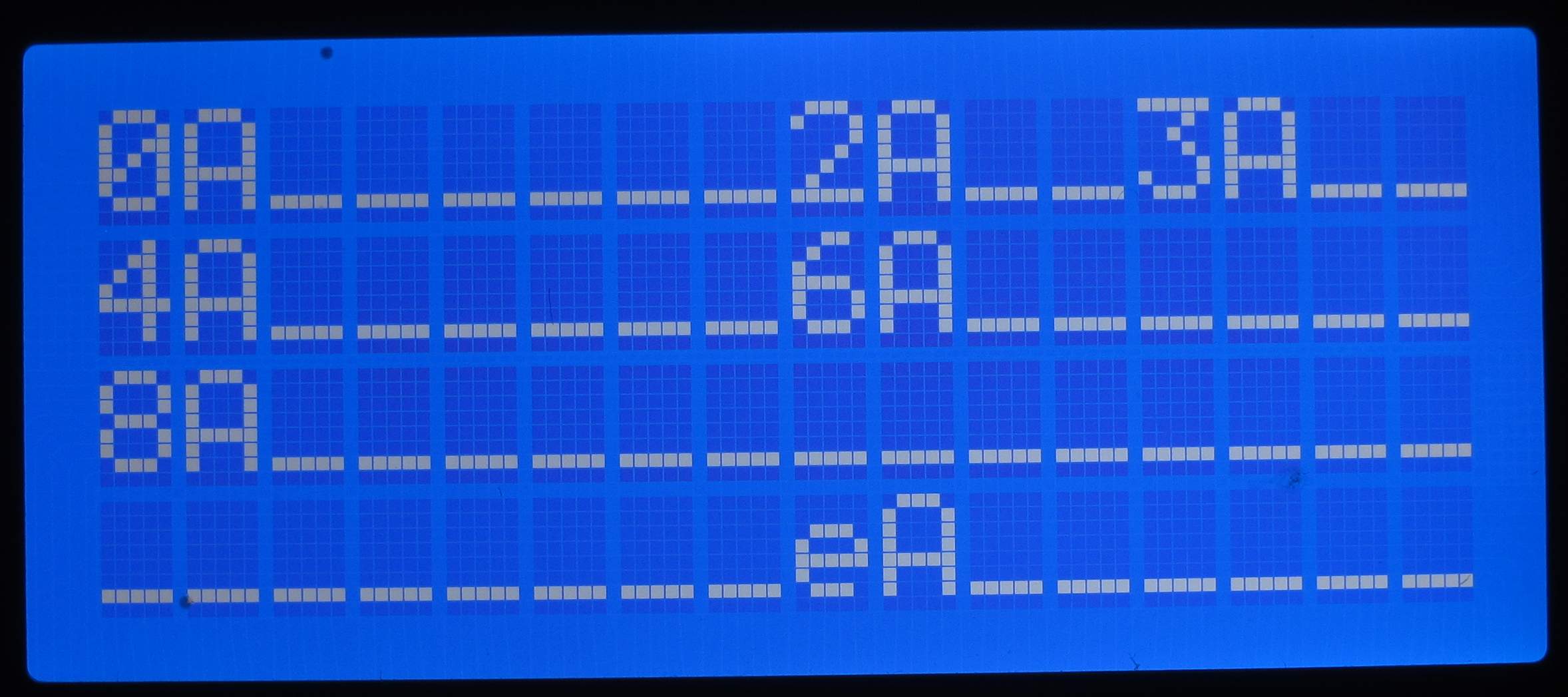

Ein kleines Beispiel eines RDS-Decoders.
Benötigt werden die Signale eines Rohdatendecoders Takt und Data.
Der RDS-Decoder kann die RDS-Daten auf dem Display darstellen,
die RDS-Gruppen am 2-Wire Ausgang zur Verfügung stellen (als Slave) und
die RDS-Rohdaten, also den Datenstrom am USART / RS232-Ausgang zur
weiteren Verarbeitung ausgeben.
Alle Funktionen sind gleichzeitig nutzbar.
Man könnte auch nur die LEDs nutzen für die Visualisierung der
RDS-Datenqualität :-)
TMC hätte ich gern noch implementiert, vielleicht hat jemand von Euch
schon damit Erfahrungen gesammelt?

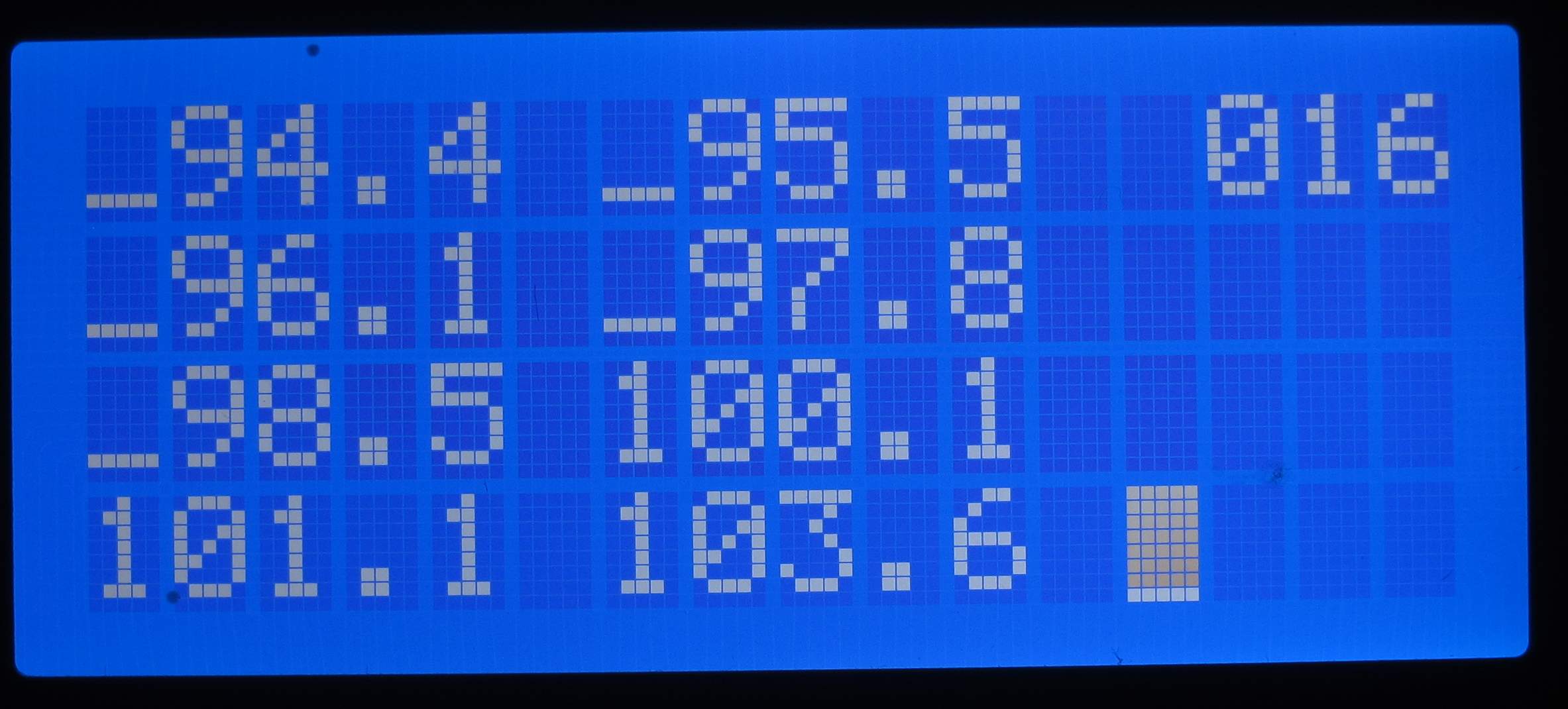

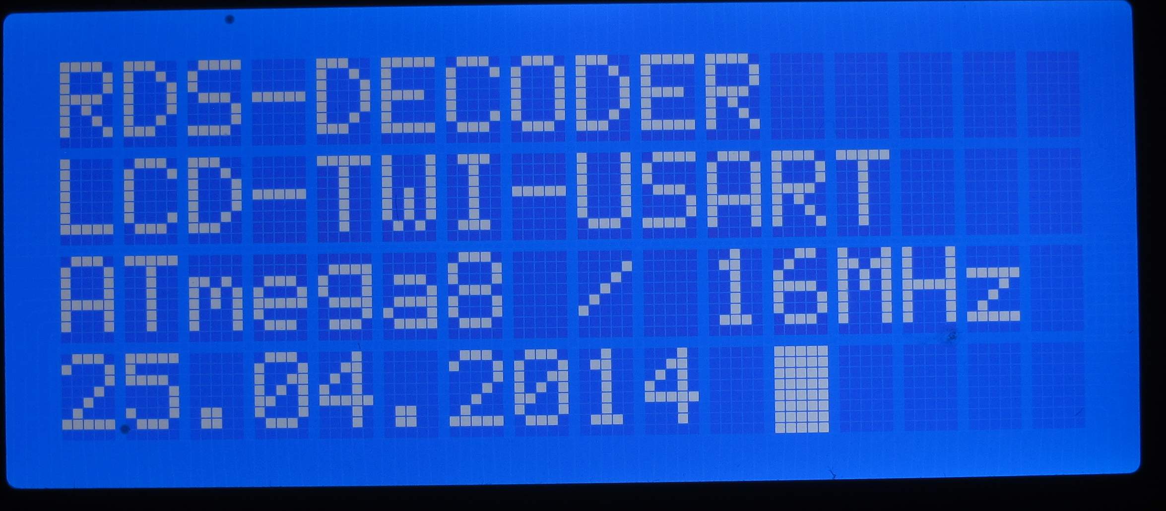

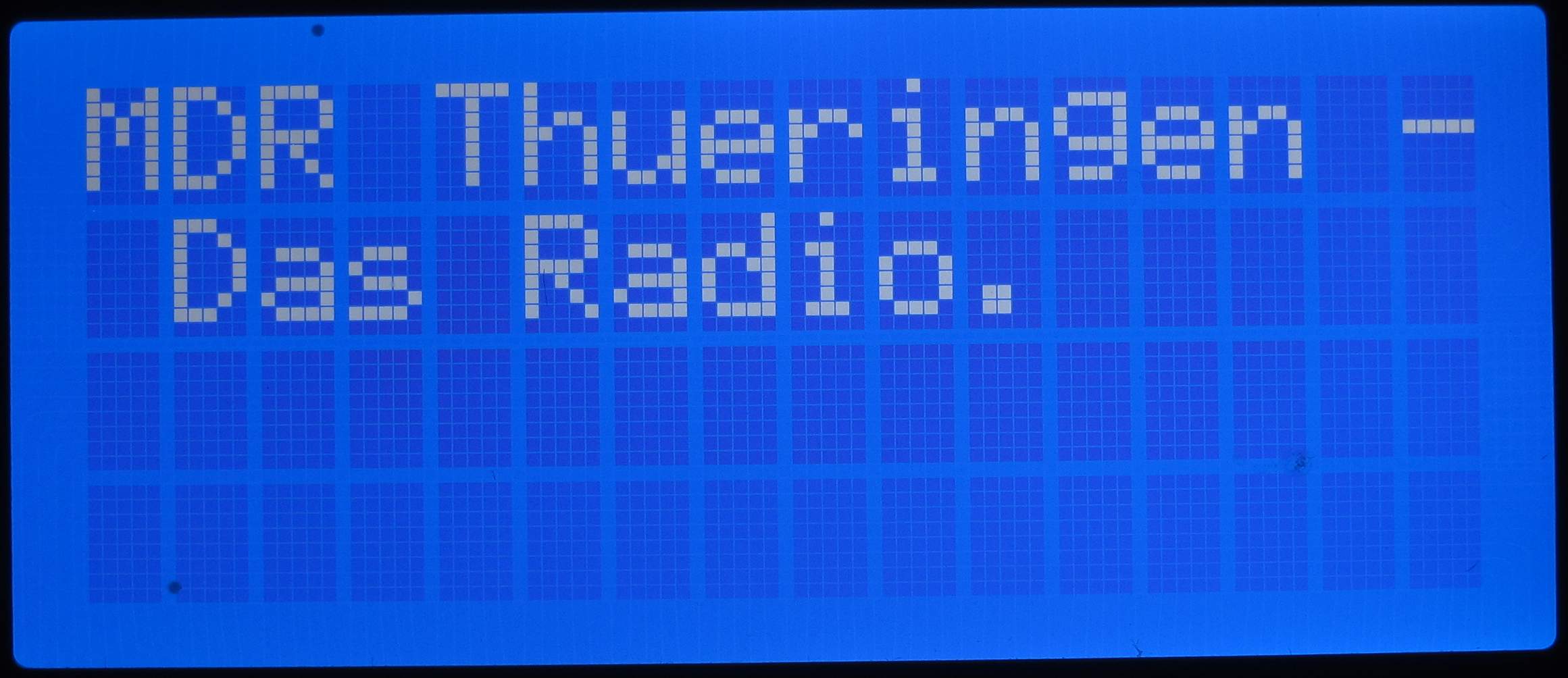

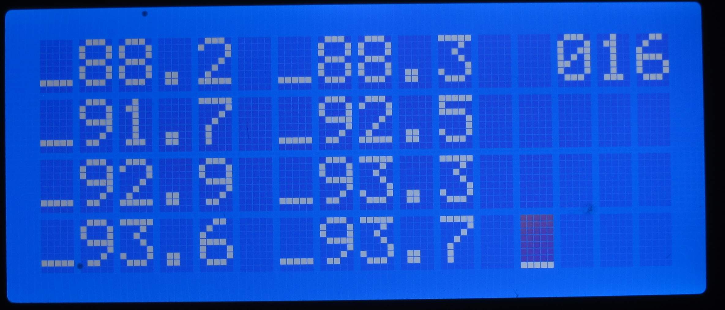

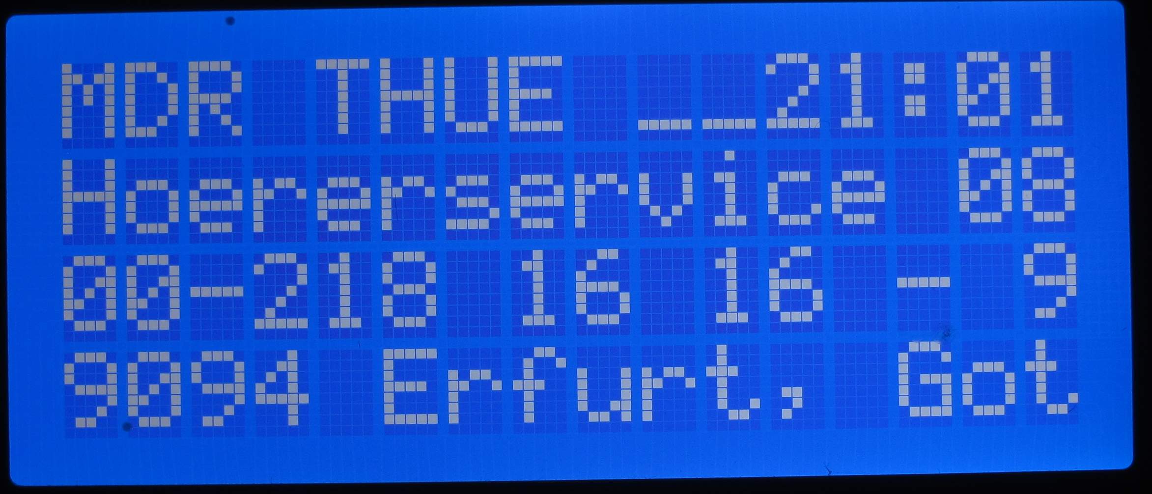

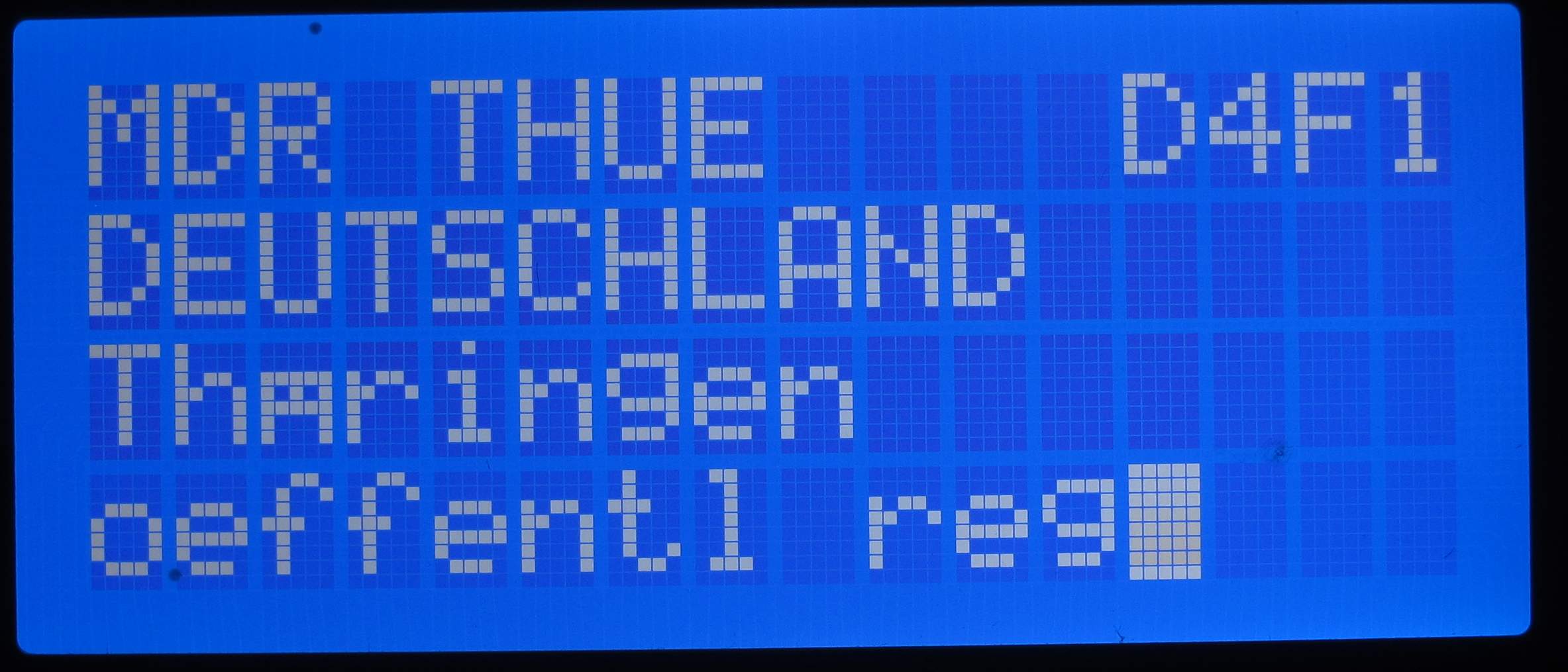

Im Display werden u.a. folgende Informationen zur Verfügung gestellt:
- Stationsname
- Radiotext
- Alternativfrequenzen
- gesendete Gruppentypen
- Zeit
- Programm und Senderinformationen
- Statistik

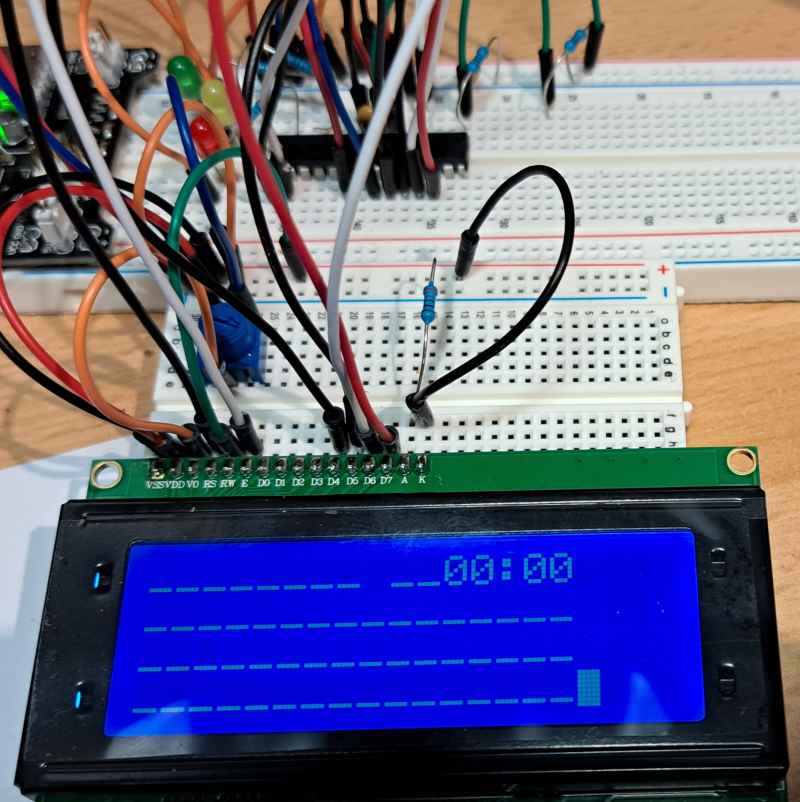

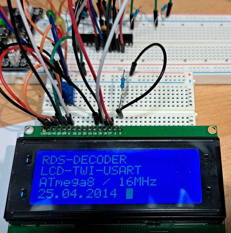

von Mike (prophaganda)
Sooo,
ich habe jetzt (auf einem Breadboard) soweit die reine Decoder-Schaltung
(ohne Rohdatendecoder) aufgebaut.
Ich habe jedoch ein 20x4-Deisplay verwendet.
Die ensprechenden Zeilen habe ich in der RDSLCD_LCD_ini.asm
auskommentiert und dafür die beiden zeilen für 16x4 kommentiert.
Ber irgendwie scheinen wohl trotzdem nicht alle 20Zeichen pro Zeile
genutzt zu werden.
Aber das ist aktuell noch nicht wirklich das eigentliche Problem.
Das Zweite ist:
Auch wenn ich keine Daten (aufgrund fehlenden Rohdatendekoders empfange)
müsste doch das Display auf die anderen Anzeigen umschalten, wenn ich
den Menü-Taster betätige. Das passiert jedoch nicht...
Zum Anderen:
Wenn die Daten fehlen, müsste doch eigentlich die gelbe LED für
"RDS-Error" leuchten... - Die bleibt jedoch dunkel.
Beim Starten des Dekoders läuft die "Test-Ampel" jedoch sauber durch.
Habe ich was übersehen und falsch verstanden?
