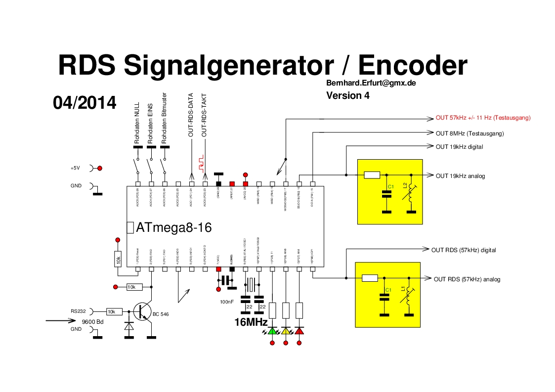

Geschätztes Forum,

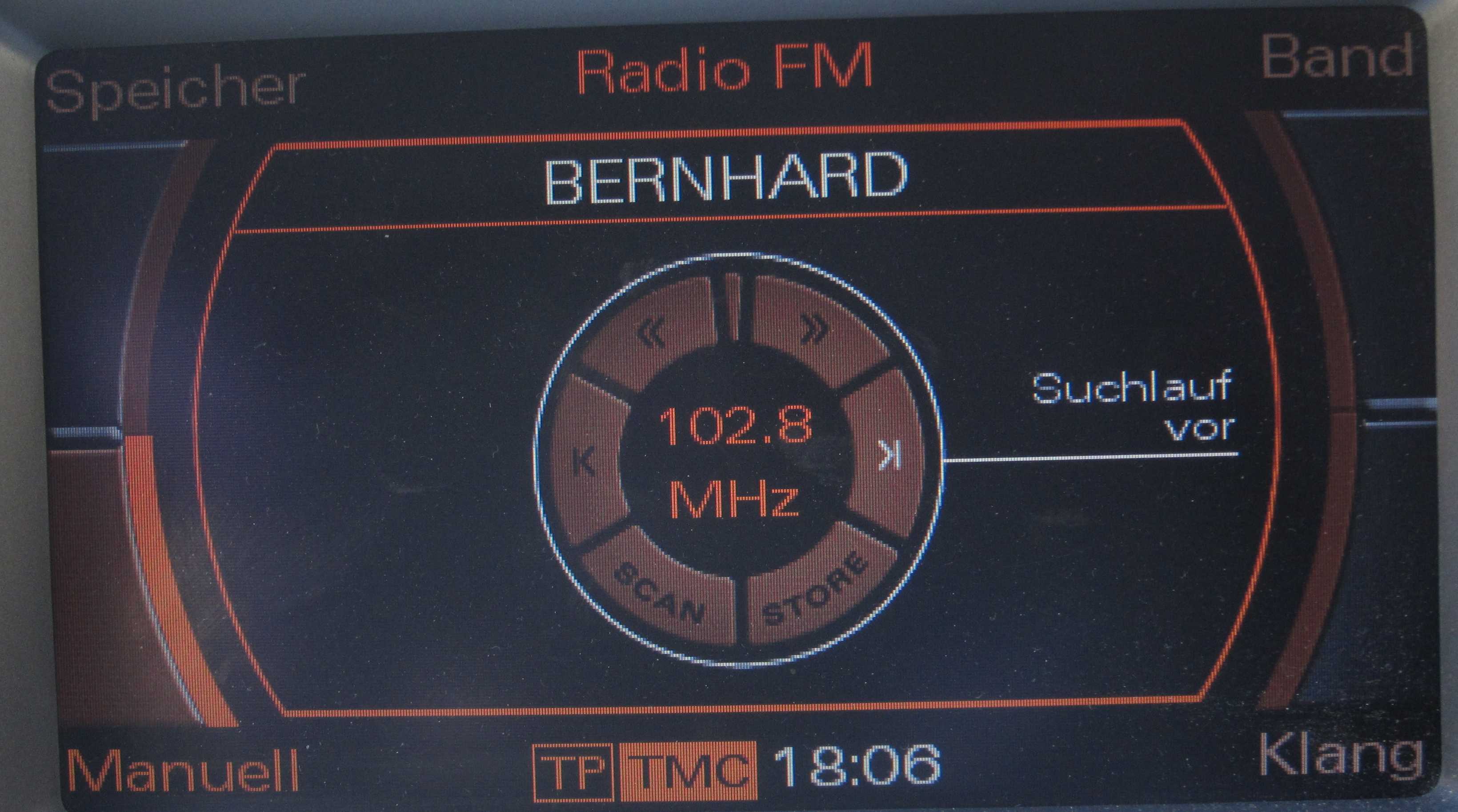

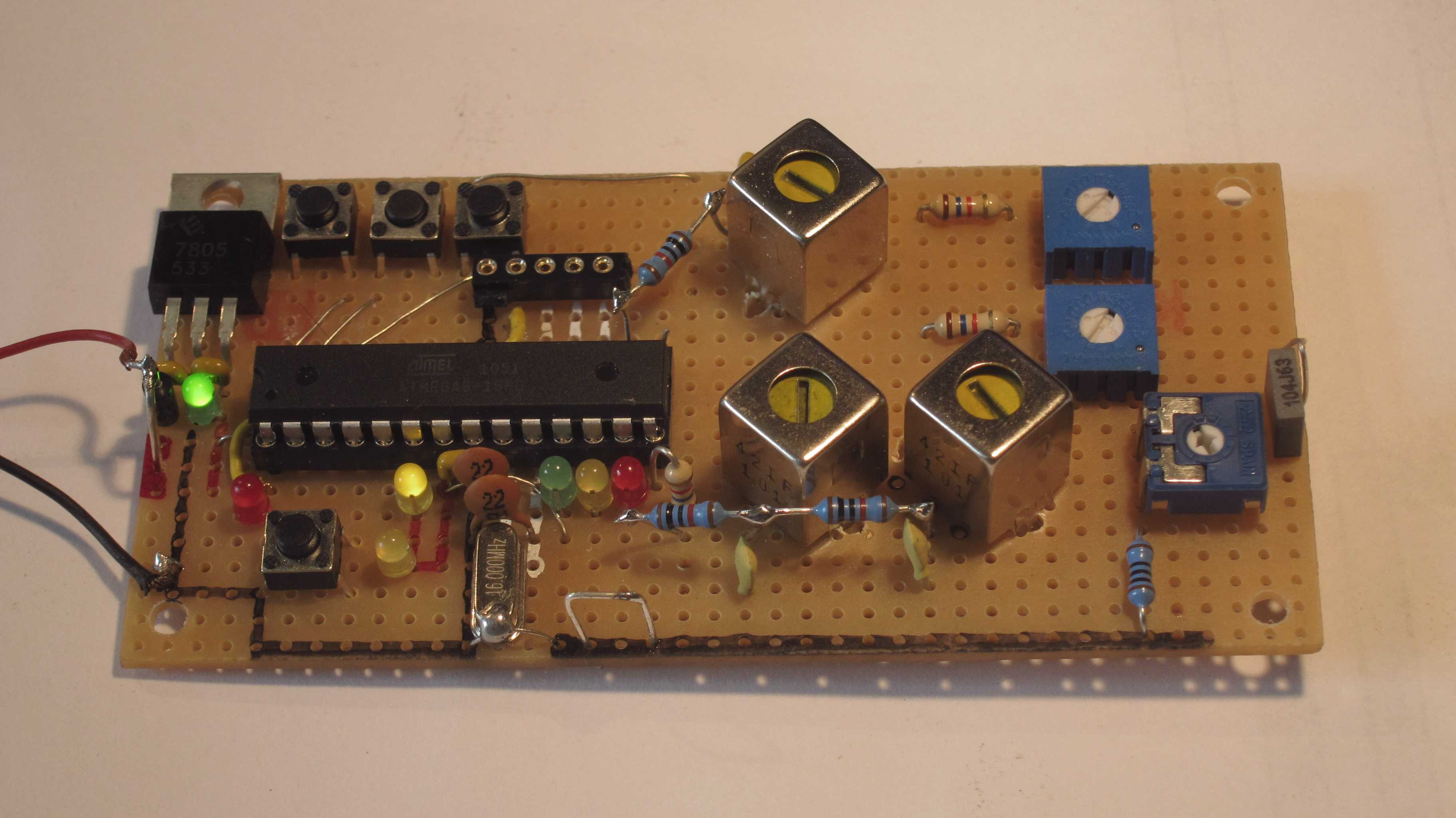

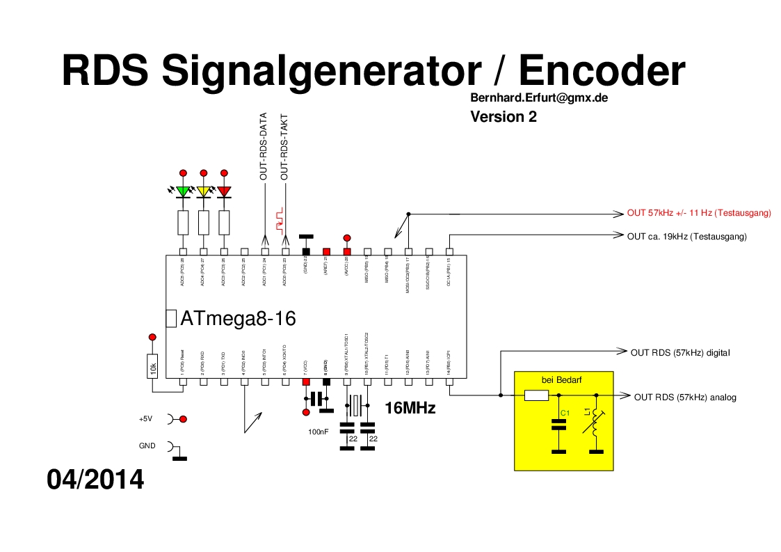

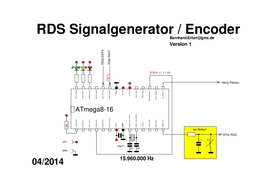

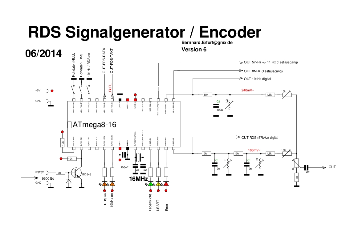

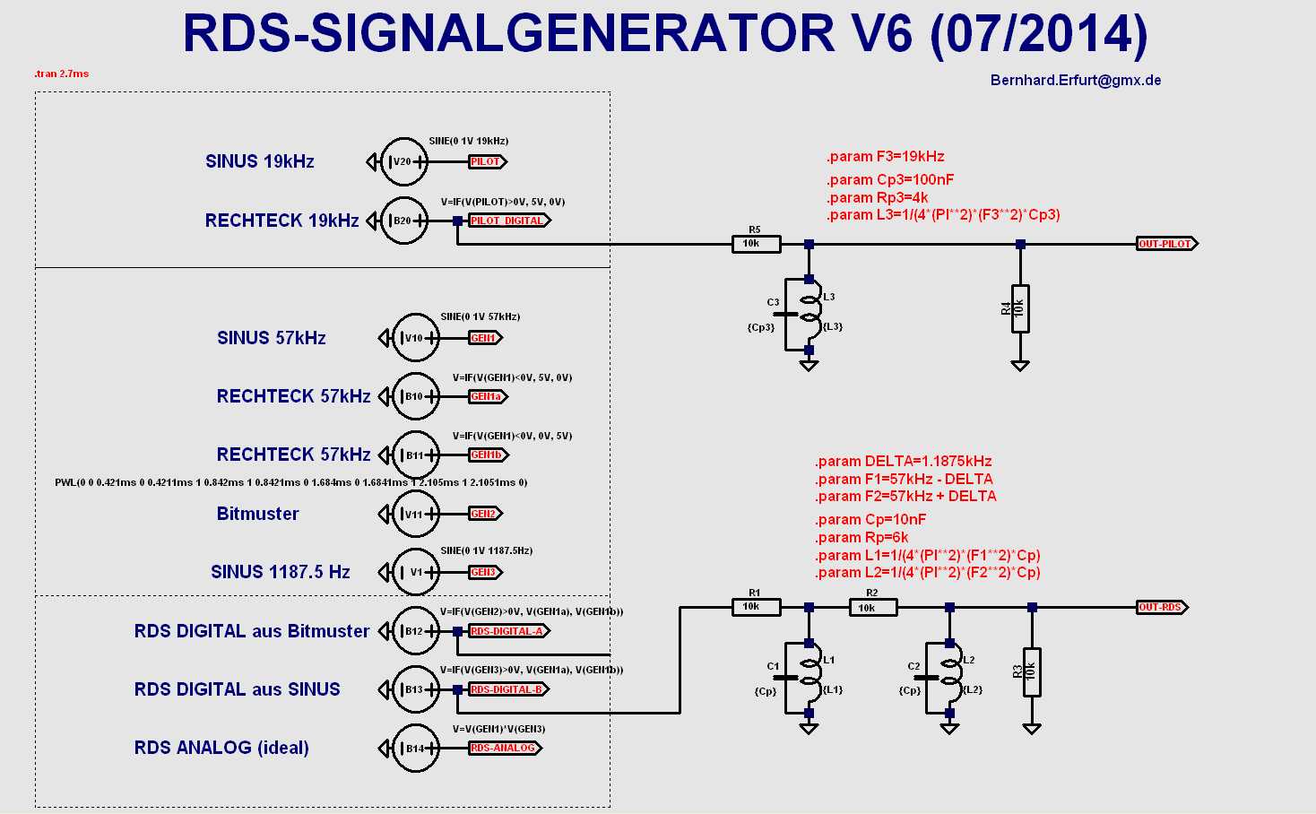

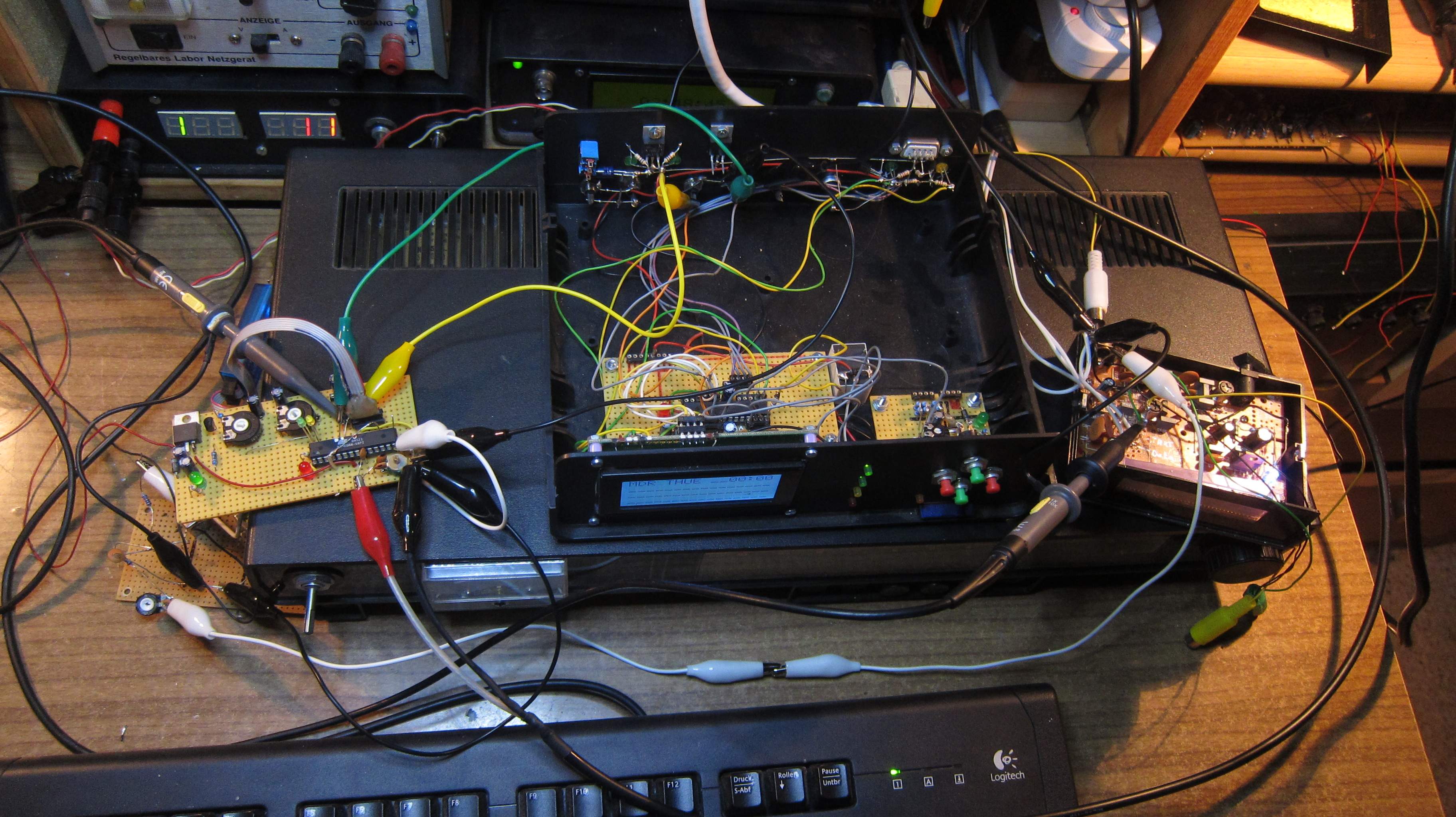

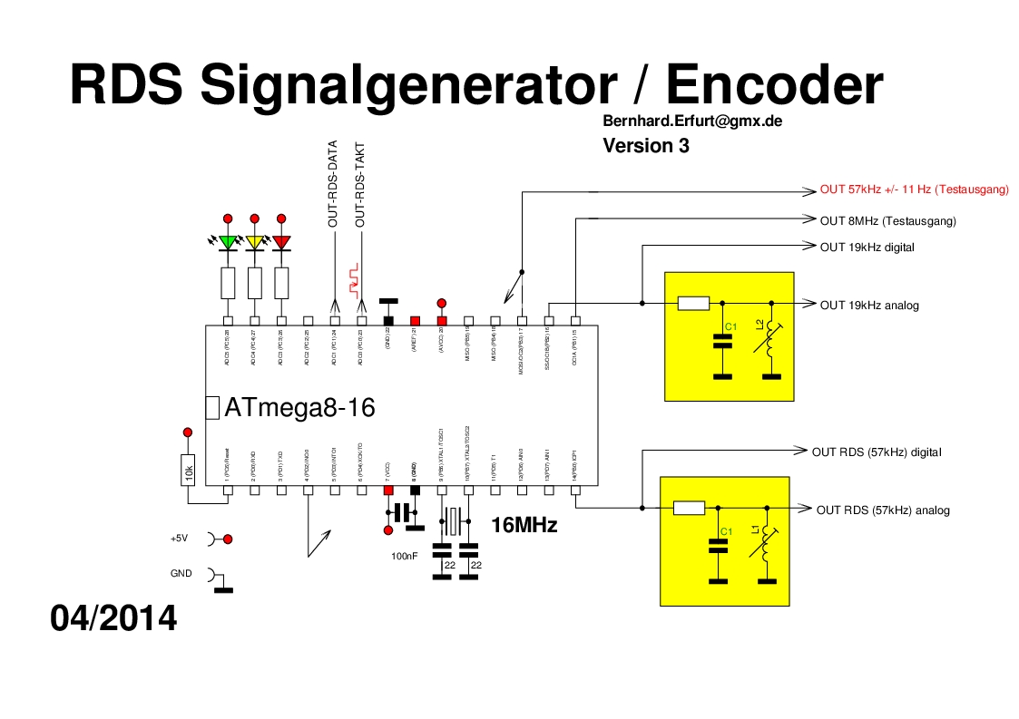

eine relativ einfache Hardware-Variante, wie mit einem µC ein RDS-Signal
generiert werden kann.

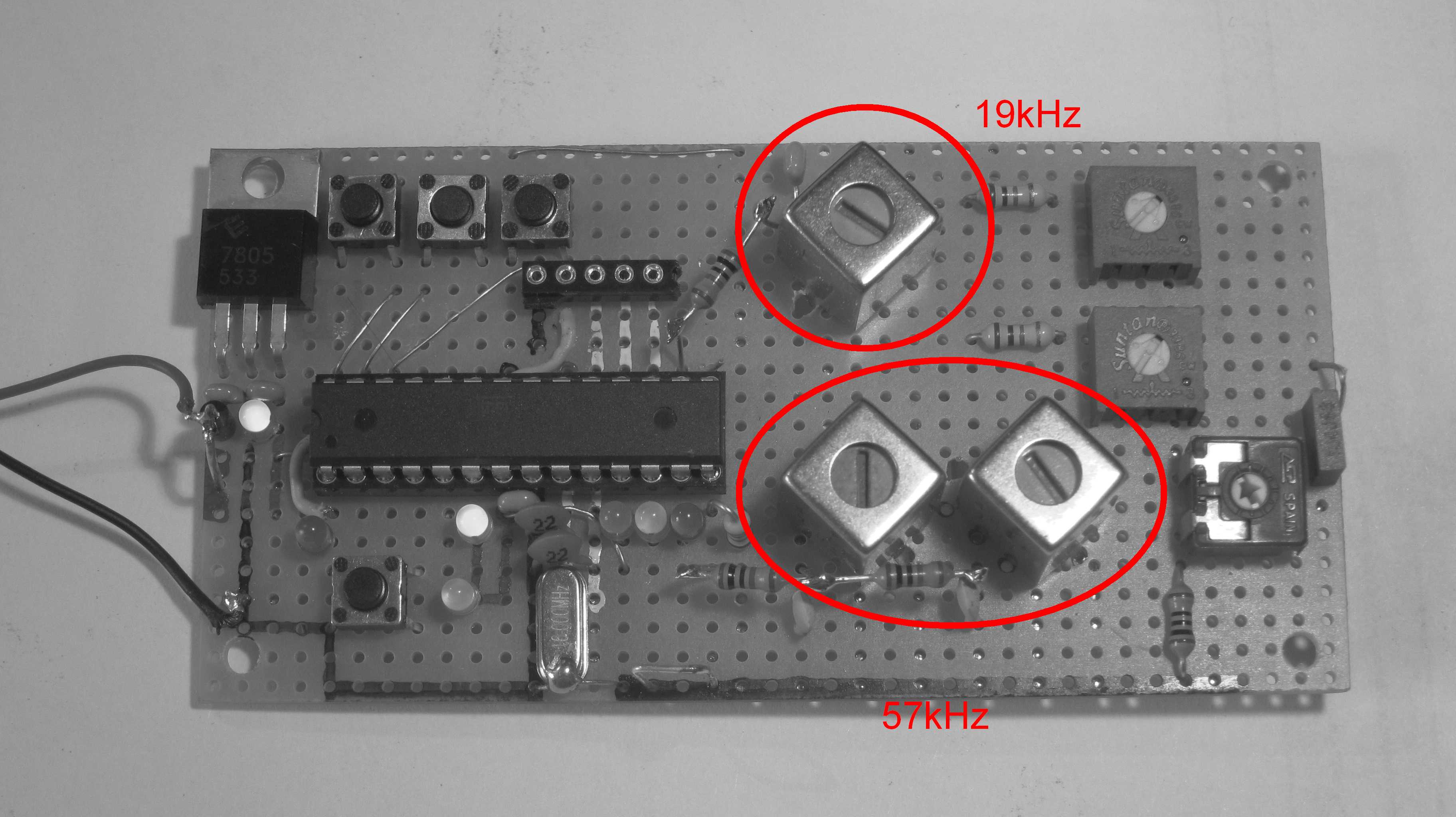

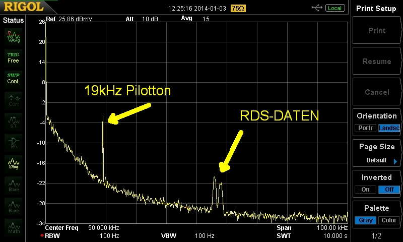

Dieser Encoder gibt die RDS-Gruppen am:
- DATA und TAKT Pin aus und
- das "analoge" 57kHz-RDS-Signal,
- sowie ein 19kHz-Signal (Pilotton), welches man bei Bedarf nutzen kann.

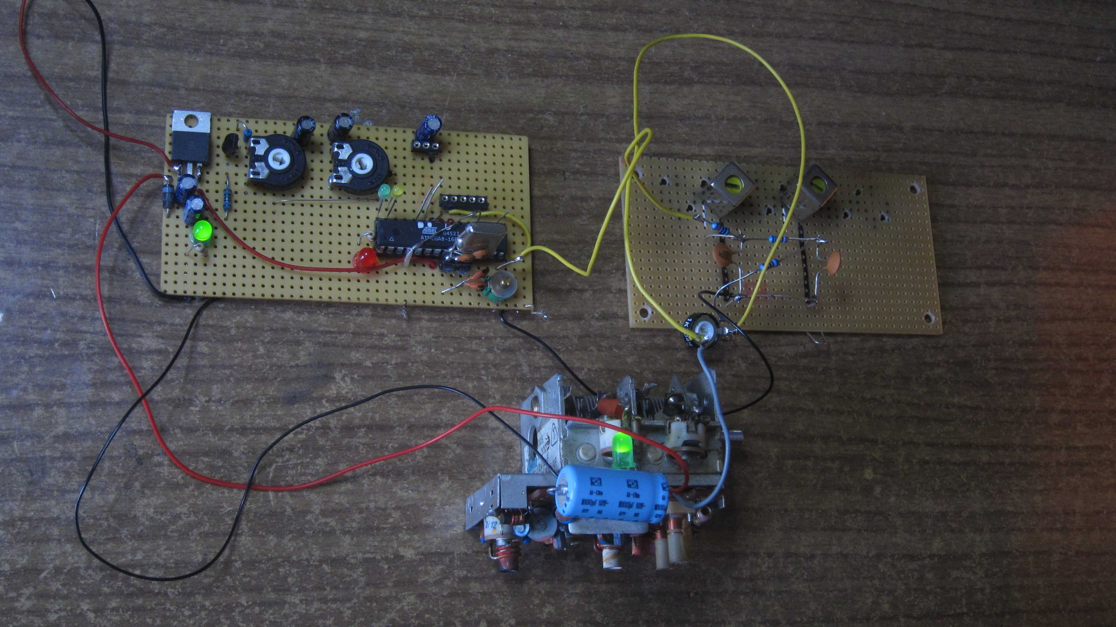

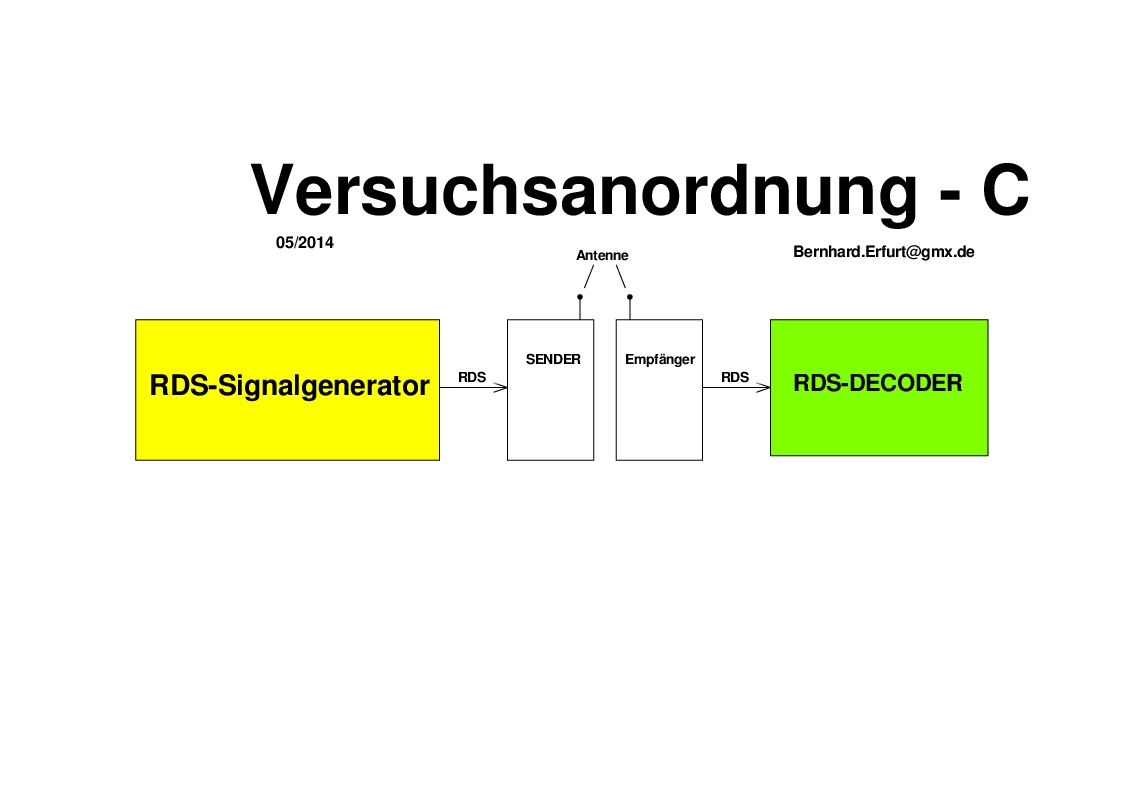

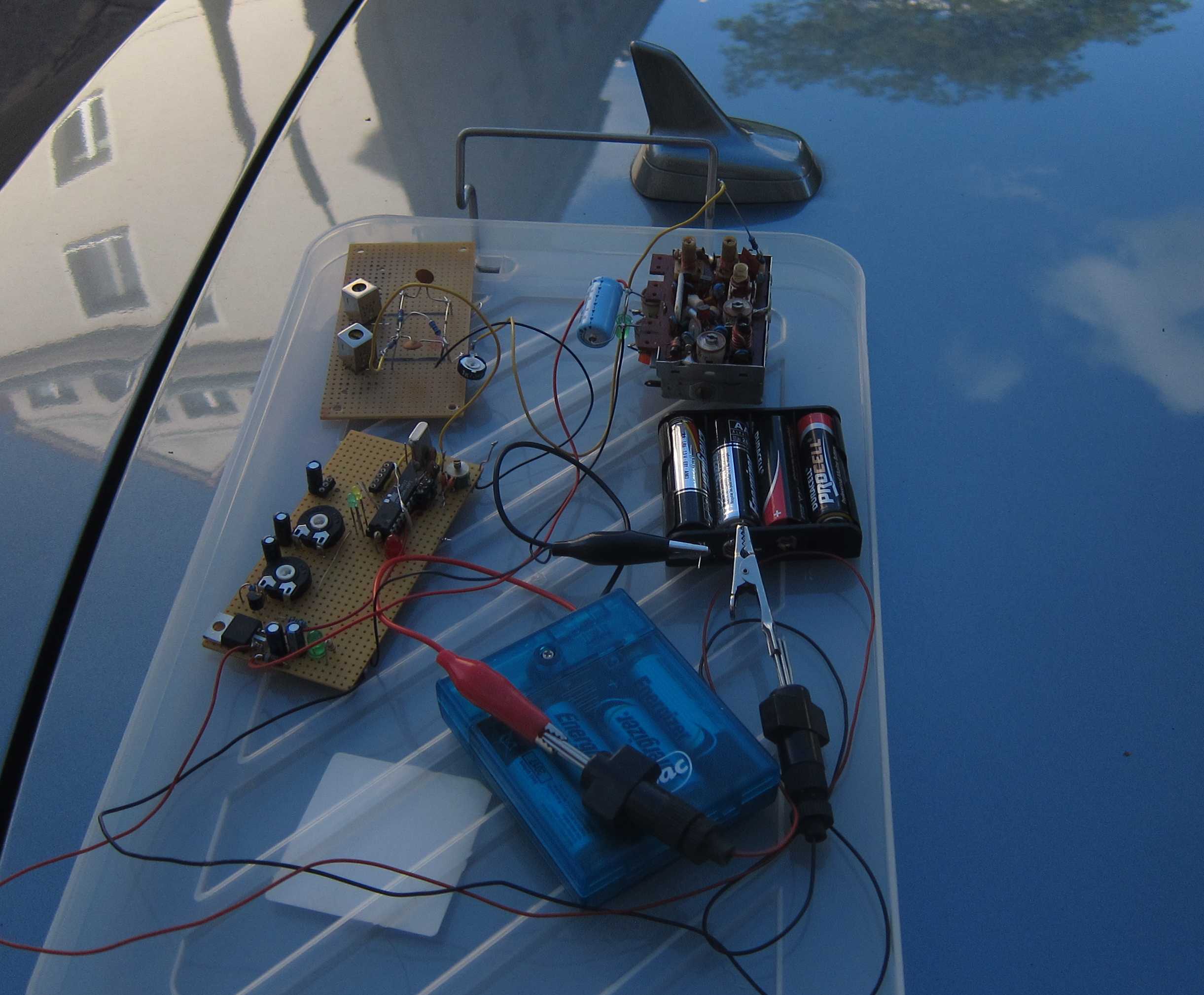

Speist man z.B. mit dem analogen RDS-Signal den AFC-Eingang eines
UKW-Tuners, dann könnten die RDS-Daten in einen benachbartes UKW-Radio
angezeigt werden.

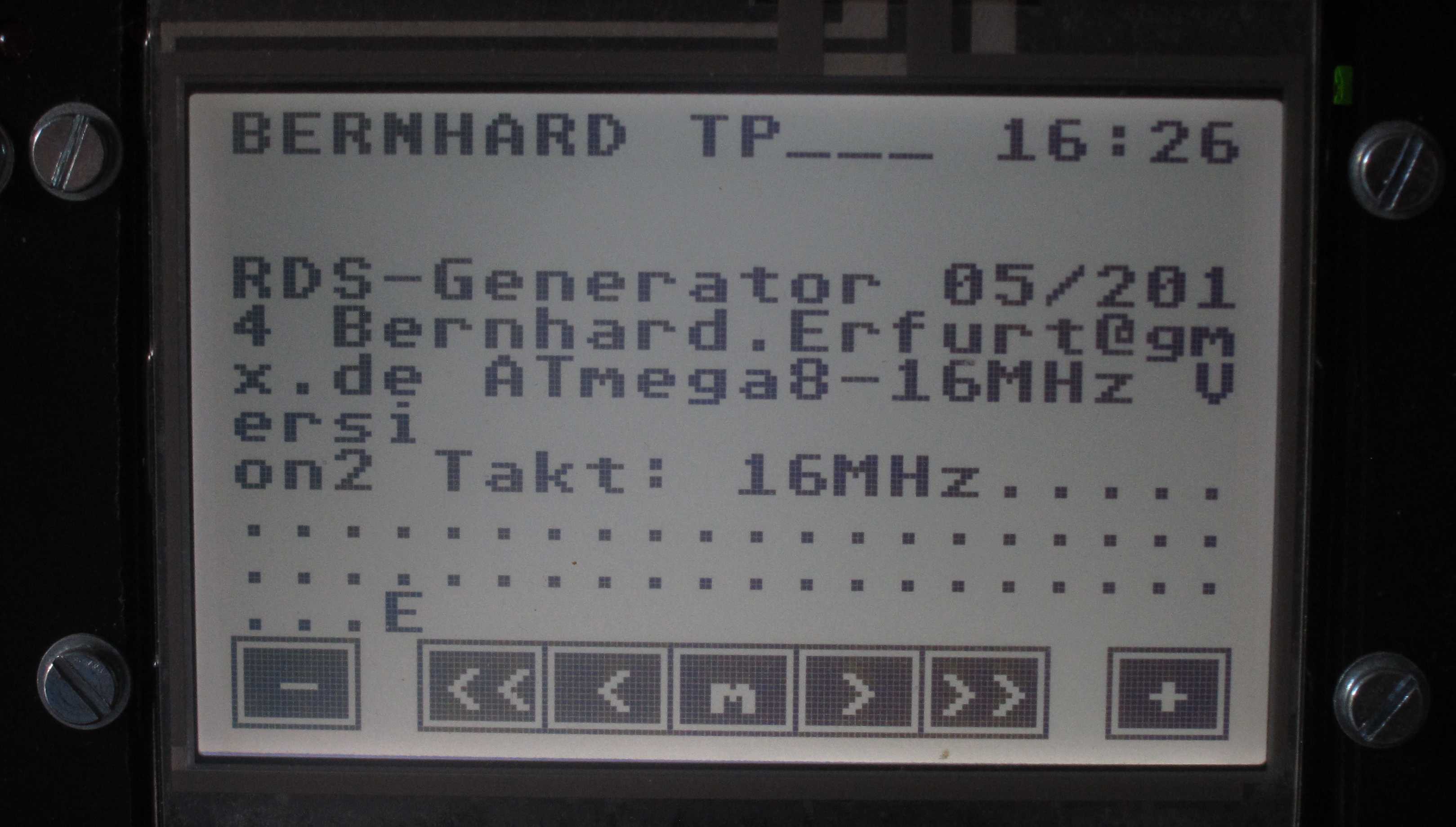

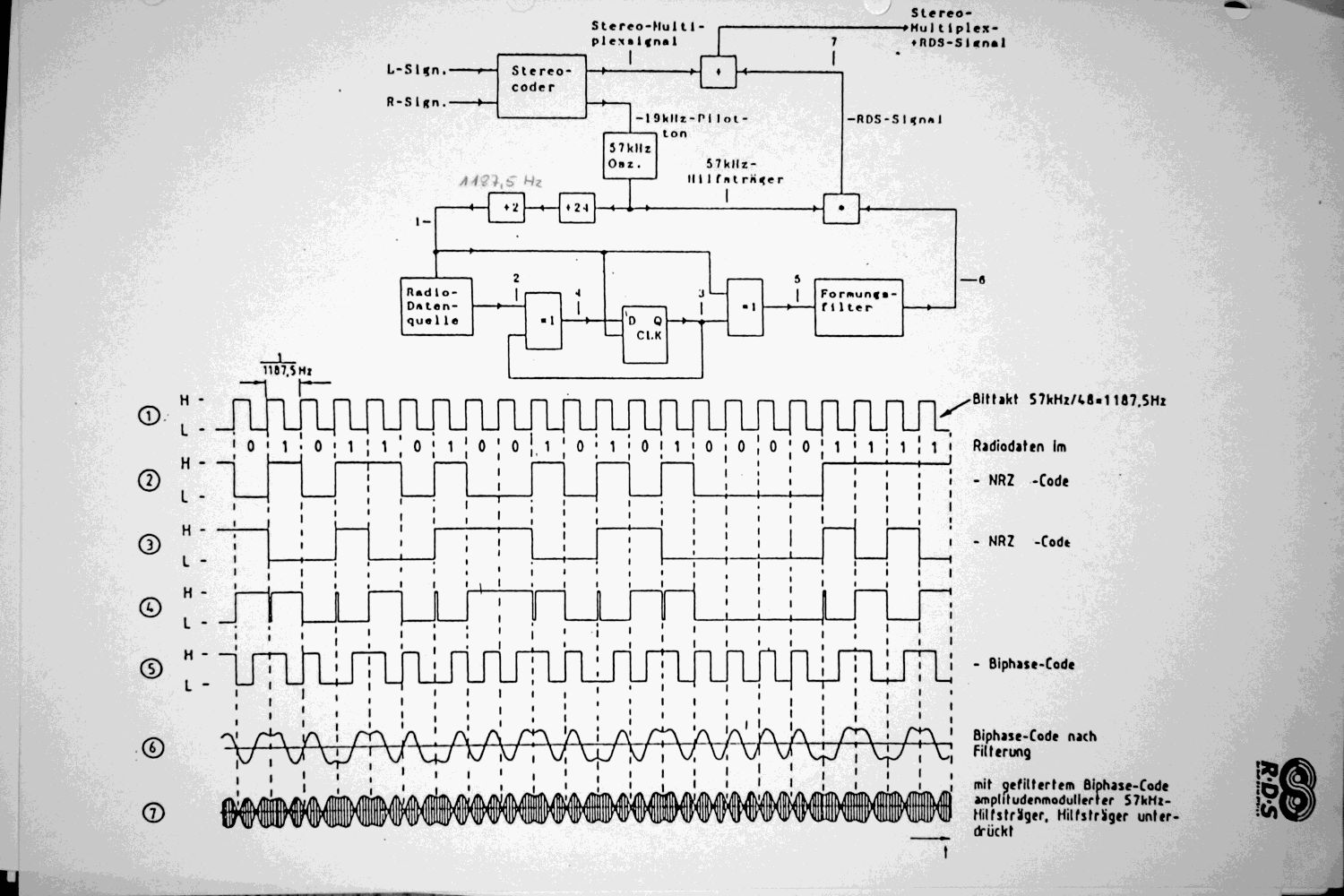

Die Beispiel RDS-Gruppen mit je 104 Bit 4x(16+10)Bit sind in den
Tabellen hinterlegt.
Man kann auch nur "NULL"-Bits und und nur "EINS"-Bits senden, oder
diverse Bitmuster, um die Rohdaten-Decoder zu testen.
Wie funktioniert die Software?
Genutzt werden alle 3 Timer. Timer1 erzeugt die 19kHz (per CTC). Timer2
die 57kHz (CTC). Timer0 ist nur ein Überwachungstimer, welcher aktiv
wird (per Interrupt) wenn der Programmcode in der RDS-Routine zu lange
dauert.
Der Ausgang des Timer2 (57kHz) ist direkt mit INT0 verbunden.
Bei jedem Flankenwechsel (57kHz) wird ein externer Interrupt ausgelöst
und die RDS-Routine abgearbeitet, welche die Signale für Digital-RDS
(TAKT/DATA) und Analog-RDS erzeugt.
Die RDS-Routine holt sich jedes einzelene zu sendendes Datenbit aus dem
SRAM-Puffer und steuert anschließend die einzelnen Pins.
Ist der Puffer geleert, dann können/müssen sofort neue Daten in den
Puffer geschoben werden, ansonsten reist der Datenstrom ab und die
RDS-Decoder kommen in's stolpern und müssen sich erst wieder
synchronisieren.
Die grüne LED blinkt sehr aufgeregt, sie zeigt an, dass neue Daten in
den Puffer geschrieben werden.
Leuchtet die gelbe, liegt ein zeitliches Problem in der
Interrupt-Routine vor, und das ist nicht gut.

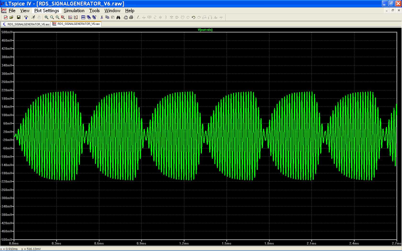

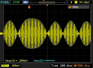

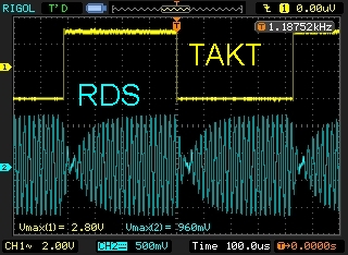

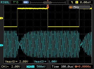

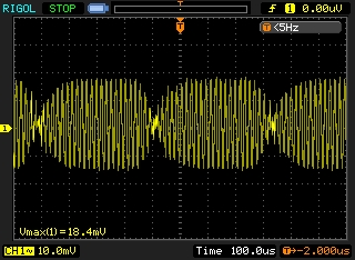

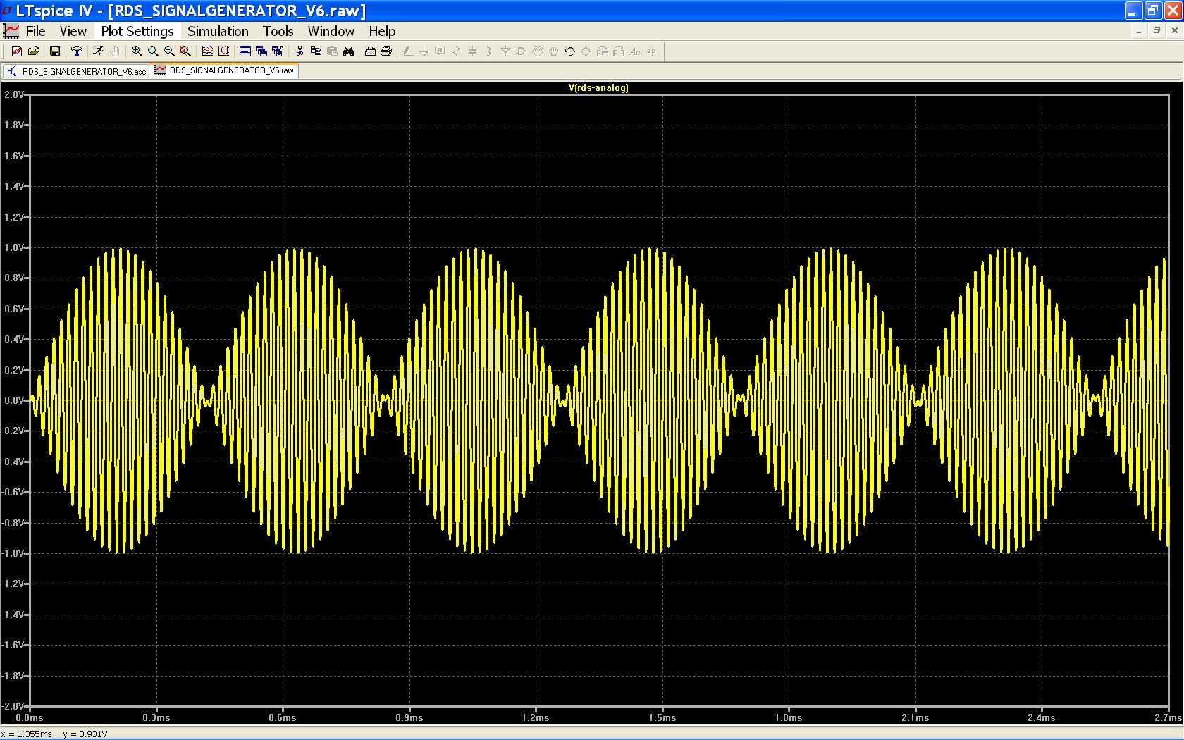

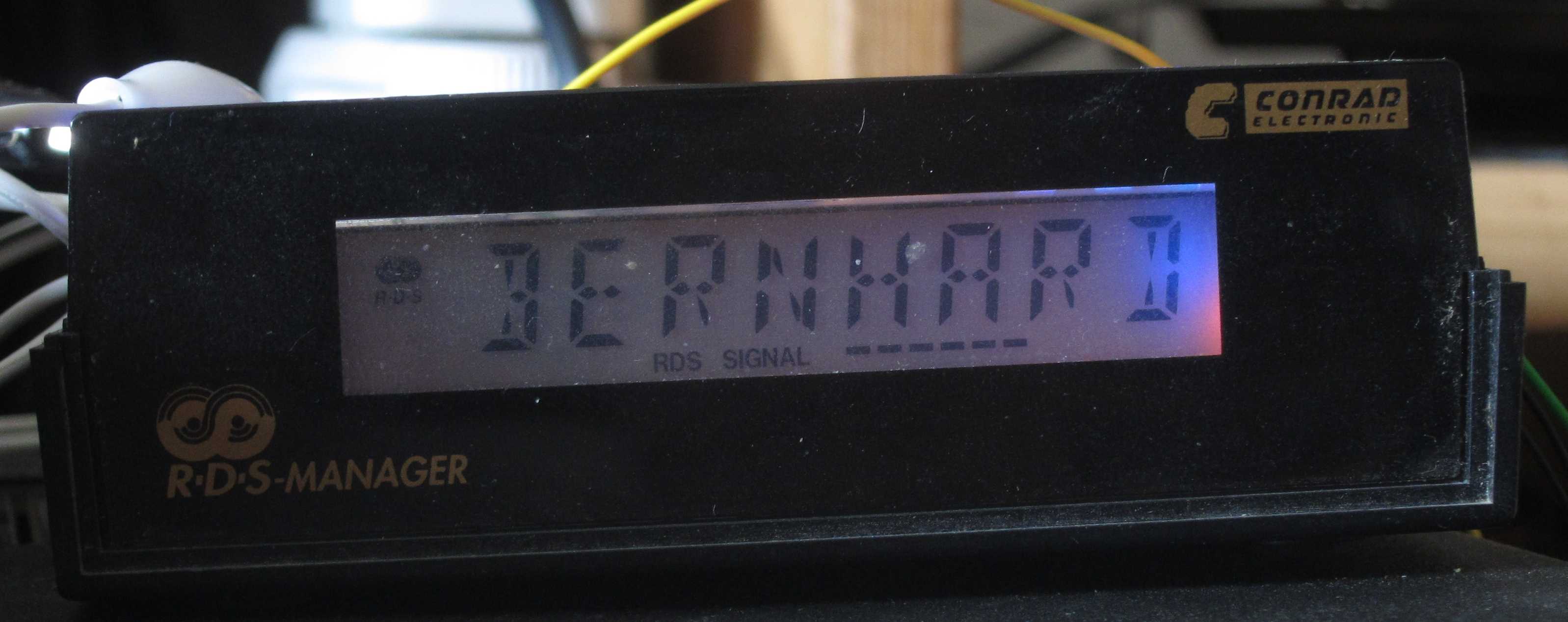

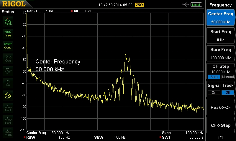

Das analoge RDS-Signal (Ausgang am LC-Schwingkreis) sieht nicht sehr
schön aus, ist aber braucbar, ein Conrad RDS-Decoder kam damit sehr gut
zurecht.

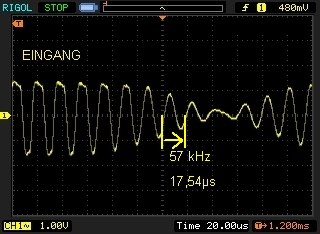

Problematisch ist die Taktfrequenz des µC. Sie muss ein Vielfaches von
57khZ sein mit nur wenigen Hz Abweichung, sonst arbeiten u.U. die
Rohdatendecoder nicht korrekt. Im Versuchsaufbau half mir ein externer
Generator. Eventuel kann man auch einen 16MHz Quarz auf 16.017.000 Hz
"ziehen", dazu fehlt mir aber die Erfahrung.

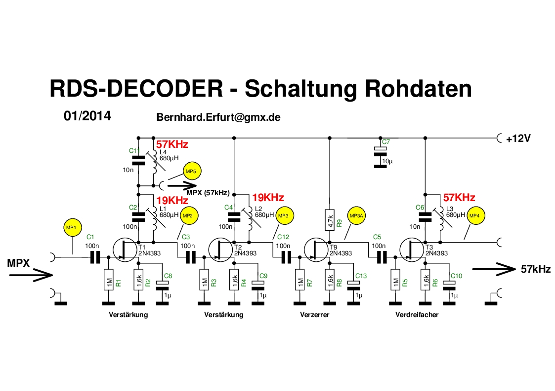

Einige Hintergrundinformationen haben wir hier zusammengetragen:
Beitrag "RDS DECODER analog Schaltung ohne IC gesucht, für Rohdatengewinnung"
Beitrag "RDS DECODER LCD TWI 2WIRE USART ATmega8 Assembler"
Beitrag "RDS CRC Prüfbit Berechnung"
Beitrag "Si4735 RDS Radio UKW LW MW KW AM FM - TA TP AF GT TMC CT RT Pi PS ATmega8 Assembler"

eine relativ einfache Beschaltung eines µC, um einen Takt mit einem
LC-Schwingkreis zu erzeugen.
Beitrag "µC Takt durch LC-Schwingkreis / Oszillator erzeugen ATmega8"
Bernhard
von Bernhard S. (bernhard)
Detlef Kunz schrieb:
> Du willst aus den 16MHz einen 57kHz Takt für den Schwingkreis machen?
> Ganz einfach:
> Benutz einen Timer: lass ihn 40mal bis 281 und 17mal bis 280 zählen.
> Schön gemischt, so in der Art: 281, 281, 280, 281,281,281,280...
> Das ergibt im Mittel über 57 Werte eine Frequenz von 57kHz mit nur
> gerigem Jitter, der vom LC-Scwinkreis eventuell (je nach Güte) beseitigt
> wird.
Diese Idee gefällt mir :-) werde die Software mal auf diese Variante
umstricken, mal schaun, ob die RDS-Decoder mit dem Jitter zurechtkommen.
Danke
Bernhard
@Detlef
> Schön gemischt, so in der Art:....
Hab die Software umgeschrieben, eine Tabelle angelegt, auch gut
gemischt, 37x140, 20x141, in dieser Form:
TABELLE_TAKTKORREKTUR:

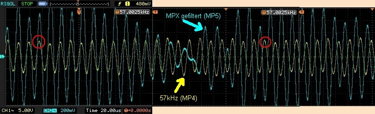

.db 140,141,140,140,141,140,140,141,140,141......
Es funktionierte auf Anhieb. Die RDS-Daten werden fehlerfrei empfangen.

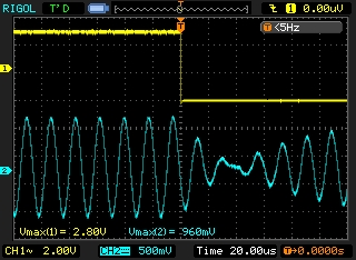

Nur beim Conrad-RDS-Decoder sind nicht mehr alle Balken für
Signalqualität sichtbar. D.h. das Jittern bereitet dem Decoder Probleme,
aber er decodiert.
An anderen Decodern werde ich das Verfahren auch noch testen.
Bernhard
> Du arbeitest mit 16MHz?
ja
> Und der Timer toggelt das 57kHz-Pin mit jedem neuen Wert aus deiner
> Tabelle?
ja
> Dann ist das so noch nicht korrekt, und Du kannst auf ein viel besseres
> Signal hoffen.
nunja, der RDS-DECODER von Conrad scheint auch etwas sensibel zu sein,
er untersucht die Phasenlage der einzelnen 57kHz Schwingungen.
Ändert sich die Phasenlage, dann muss seine PLL nachjustiert werden.
Hab den Programmcode etwas verbessert.
Der Interrupt wird immer aus einem SLEEP-Modus heraus gestartet.
Wo vielleicht noch Verbesserungsbedarf bestünde wäre hier, bin mir nicht
ganz sicher, ob diese Routine immer die gleiche Anzahl von Takten
benötigt, nicht dass hier ein zusätzliches Jittern entsteht:

Hab's getestet, scheint etwas besser zu funktionieren, da jetzt manchmal
einige Balken für die Signalqaultät leuchten.
Ich werd's so belassen.

Hast du den Empfang mal mit einem normalen RDS-Dekoder ausprobiert?
Eventuell liegt es nur an dem Conrad-Dingens - wo ich den Schaltplan
leider nicht kenne.
@Abdul
An anderen Decodern konnte ich's diesen Signalgenerator noch nicht
testen, hatte noch keine Zeit einen kleinen UKW-Sender (z.B UKW-Tuner
und AFC-Eingang) entsprechend umzubauen.... kommt aber noch.

Der Takt ist wichtig, da hast Du Recht, denn die 57KHz müssen relativ
genau generiert werden, Abweichungen größer 11 Hz dankt der
Rohdatendecoder mit falschen Rohdaten.

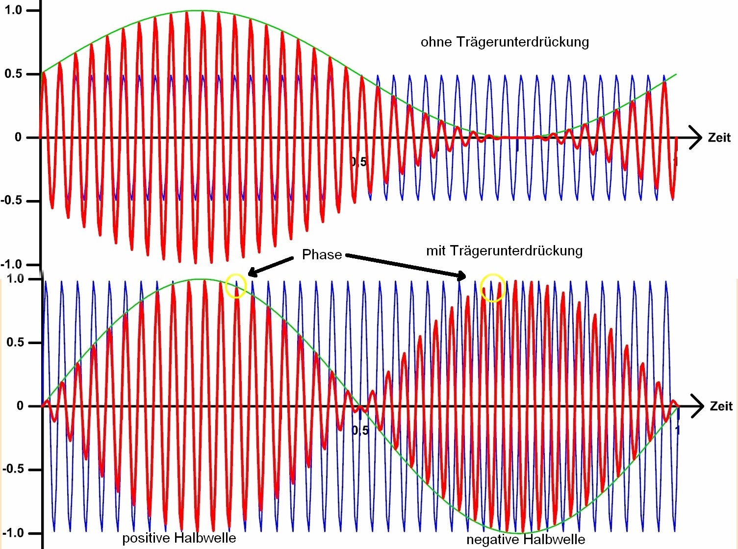

Dein "Falsch" ist falsch und unbegründet.
Beweis:
1. ARI ist abgeschaltet, nicht mehr vorhanden, wird nicht gesendet,
   bis auf wenige Sender, die ARI noch senden.
   Siehe "SCAN_100kHz.jpg", der NF-SCAN meines Ortssenders,
   Pilotton und RDS ist erkennbar, ARI fehlt.
2. Durch eine einfache Schaltung konnte ich den 19kHz-Pilotton isolieren
   und anschließend verdreiachen.
   Siehe "SCHALTUNG.jpg"
  Im Bild "•OSZI.jpg" ist das Verdreifachte 19kHz (3x19=57kHz) und das
  isolierte RDS Signal erkennbar und die Phasenlage beider Signale.
  Man erkennt sehr schön den Phasenunterschied, welcher die positive
  und negative Halbwelle kennzeichnet.
  Das ist der typische Fall Amplitudenmodulation mit unterdrücktem
Träger.
   Bild "•THEORIE_MODULATION.jpg" einfache grafische Darstellung
   Amplitudenmodulation mit unterdrücktem Träger.
3. Dem  SAA6579 reicht das einfache RDS-Signal aus, um die Rohdaten zu
   demodulieren siehe "•EINGANSSIGNAL__SAA6579.jpg"
4. Deine angesprochene "Phasenlage" ist gegenstandslos, denn ARI
   existiert nicht und Pilotton (19kHz) wird bei diesem Decoder nicht
   benötigt.

Es kommt auf den konkreten Anwendungsfall drauf an, er ist eine Option,
man kann, man muss aber nicht.
Dieses Filter kann bei Bedarf verwendet werden, wenn dieser
RDS-Generator z.B. den analogen Ausgang eines FM-Demodulator darstellen
soll.
Mir ist kein FM-Demodulator in der kommerziellen Radiotechnik bekannt,
der so steile Flanken zur Verfügung stellen könnte wie der µC-Pin des
RDS-Generators, ich lasse mich aber gern eines beseren belehren.
Es ist gleichzeitig auch ein Formungsfilter, etwas primitiv, scheint
aber auszureichen.

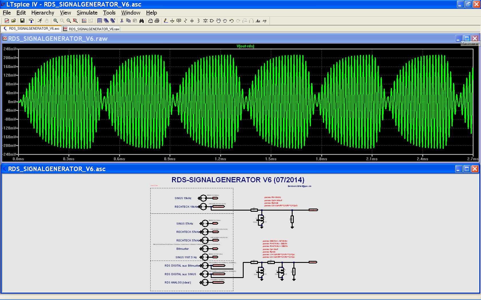

Siehe Bilder, Vergleich eines gesendeten Biphasesymols vom Sender und
vom  Generator.
Man sollte auch ein Filter verwenden, kann auch RC-Kombination sein,
bevor der RDS-Generator einen HF-Sender ansteuert. Die Bandbreite des
Senders wäre ansonsten extrem hoch.

Warum erzeugt der Modulator in der Norm Nadelimpulse? Würde doch ein

Simulier einfach mal deine Modulation und schau dir das Spektrum an. Ein
Referenzspektrum ist in der Norm.
Cool einfach down! Du wirst bald erkennen, wie recht ich hatte.
>einfacher Invertierer reichen.
Du meinst vermutlich die Darstellung im "img_9506.gif", diese Nadeln am
Messpunkt "4" sind aber an den nachfolgenden Messpunkten bedeutungslos.
So sieht das gemessene Frequenzspektrum aus, gemessen an einem
2-stufigen LC-Filter.
Mit dieser einfachen Schaltung, Kostenpunkt ca. 5 Euro, wird natürlich
nicht die Norm erfüllt, aber ein paar Filter mehr und das Spektrum kommt
der Norm schon ziemlich nahe.
Ich sehe momentan keinen grundlegenden Fehler in diesem RDS-Generator
Konzept. Es ist ein 57-kHz Generator, der eine 180-grädigen Phasensprung
für die RDS-Biphasesymbole generiert.
Für konstruktive Hinweise bin ich sehr dankbar.
Bernhard

Ich meine die Darstellung in der offiziellen Norm. Moment...
Fig. 1 page 7 EN50067
NRZ to polar pulse converter mit der Waveform 3
Ohne weitere Kenntnis des Conrad-Dekoders ist das aber einfach das
falsche Pferd.
Das korrekteste Filter würde die beste Bitfehlerrate haben.
Dein Spekrum ist einfach zu verschmirrt. Ist halt real aufgenommen und
die Integrationszeit viel zu kurz.
@alle
Version-2 des RDS-Signal-Generators.
Er kommt mit einem 16MHz Quarz zurecht, Detlef ich danke Dir nochmals
für die tolle Idee.
Der 57KHz Generator läuft im CTC-Modus, bekommt aber bei jedem Durchlauf
einen neuen End-Wert, welcher in einer Tabelle hinterlegt ist.
Das analoge RDS-Ausgangssignal jittert etwas bei 16MHz Takt, aber aus
meiner Sicht vertretbar, denn ein Conrad-RDS-Decoder kommt problemlos
damit zurecht, stellenweise sind auch alle Balken für die
RDS-Signalqualität sichtbar.
Ideal wäre ein Takt mit einem Vielfachen von 57kHz, dann müsste nur die
Taktkorrektur im Programmcode deaktiviert werden.
Die Interruptroutine zur Generierung des RDS-Signals wird immer aus dem
SLEEP-Modus heraus gestartet, um ein zusätzliches Jittern durch den
Interruptaufruf zu unterbinden.
An anderen Decodern konnte ich die Schaltung noch nicht testen. Es kann
sein, dass andere Decoder noch das 19kHz-Signal (Pilotton) benötigen.
In der Datentabelle sind die Gruppen für Stationsname, Radiotext und
Uhrzeit hinterlegt, die fortlaufend gesendet werden.
@Abdul
>Fixier dich nicht auf den Conrad-Dekoder.
Da stimme ich Dir zu, hab nur gegenwärtig keine andere
Decodiermöglichkeit. Mir ist aufgefallen, dass der Conrad-RDS-Manager
ziemlich pingelig ist, selbst wenn der Empfangssender nur leicht
verstimmt ist, werden die Balken für die Empfangsqualität sofort
weniger.
Werde aber bei Gelegenheit einen kleinen UKW-Sender damit ansteuern und
diverse Radios damit speisen.
Bernhard

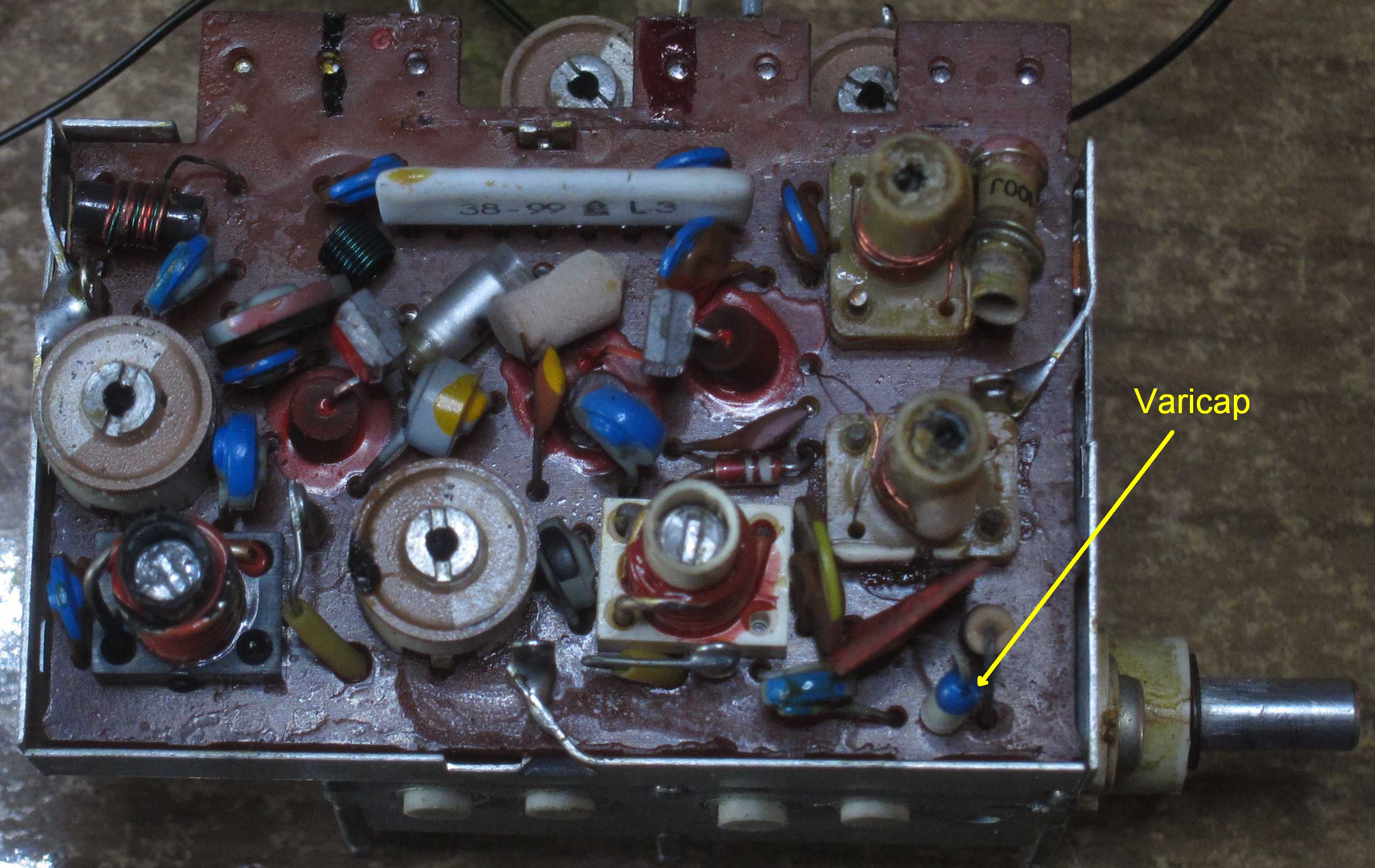

@alle
mit wenigen Handgriffen konnte ich einern DDR-Tuner davon überzeugen,
die RDS-Daten zu senden.
Der Gehäusedeckel musste nur geöffnet (bleiben) und die Kapazitätsdiode
/ Varicap ausfindig gemacht werden.
Mit einem 10k Widerstand speiste ich das RDS-Signal (ca. 20mV) auf die
Varicap.
Die Radios erkannten und decodierten sofort das RDS-Signal.
Es gibt mehrere Varianten diesen RDS-Signalgenerator zu nutzen,
ich stell mal 3 Varianten zur Verfügung.
DiePilottonübertragung habe ich mal weggelassen, kann sein, dass sie in
der Praxis bei RDS nicht mehr erforderlich ist.
@Abdul
>Das ist seltsam, denn eine Frequenzverstimmung ändert bei FM nichts an
>der Lage der Unterträger (also hier RDS).
Mein Exemplar eines Onrad-RDS-Decoders mit einem SAA6579 ist an dieser
Stelle etwas pingelig, ev. Phasenrauschen mag er nicht.

@alle
Die Version-3 berechnet die Rohdaten aus den zu sendenden Gruppen,
incl. CRC-Berechnung und bekam noch einen 19kHz-Ausgang spendiert.
Die zu sendenden Gruppen sind in der Tabelle in folgender Form
hinterlegt:
.dw 0xD4F6,0x4400,0x0000,0xE684  ; ZEIT
Momentan ist noch eine weitere Version in Arbeit, per RS232 sollen bei
Bedarf die Gruppen in den Signalgenerator geschoben werden.
Bernhard

Sehe ich das richtig, der AVR demoduliert gleichzeitig den selbst
gesendeten Datenstrom.
Was sendet er an Daten nun genau? Da steht im Display 'nur' BERNHARD.
Ich würde es anders formulieren, er codiert. Es ist ein Codierer.
Jede RDS-Gruppe z.B. 4A (Zeit) besteht aus 64 Bit, also 8 Bytes
(AH+AL+BH....DL).
Diese 8 Bytes werden aber vor der Übertragung codiert, jeder Block
(2Bytes)mit 10 Prüfbits angereichert, Stichwort "Masterword" und
Polynom, es entstehen die sogenannten Rohdaten.
Somit besteht jede gesendete Rohdaten-Gruppe aus 104 Bits 4*(16+10).
Dieses Bit-Gewurschtel wird später wieder decodiert, so dass die
ursprünglichen 64 Bit wieder zur Verfügung stehen.
Der AVR erzeugt in diesem Thread die Rohdaten zur weiteren Verwendung.
Ein paar Gruppen-Beispieldaten habe ich in der Programmtabelle
hinterlegt.
"BERNHARD" ist in diesem Fall der Stationsname bzw. Sendername
Gruppentyp "0A".
Eine Uhrzeit wird auch gesendet GT "4A" und ein Text, aber den verrate
ich nicht, wer es herausfindet, der bekommt von mir eine virtuelle Tüte
Gummibärchen geschenkt :-)
Bernhard
@alle
Abdul gab mir für diese Version wertvolle Hinweise und Anregungen, ich
danke Dir :-)
Theoretisch wäre ein Codierer und ein Decodierer in einem µC möglich,
vermute aber, dass 16MHz Takt dafür nicht ausreichen, zu viele
Rechenoperationen bei zu wenig Takten.
Die Version-4 kann ein sehr hilfreiches und interessantes Tool sein, sie
kann folgendes:
- RDS-Daten werden aus der der internen Tabelle geladen und am analogen
und digitalen RDS-Ausgang zur Verfügung gestellt.
- RDS-Daten können bei Bedarf per RS232 dem Codierer zugesendet werden,
er schaltet automatsch von Daten-Tabelle auf USART um. Für diesen
Gruppenpuffer stehen 256 Bytes zur Verfügung (32 Gruppen zu je 8 Bytes).
Leider jittert bei der RS232-Datenübertragung etwas das
RDS-Ausgangssignal.
Das Übertragungsprotokoll ist relativ einfach (9 BYTES):
"*", AH, AL, BH...DL
Der interne Puffer wird geleert durch (9 BYTES):
"*",0,0,0,0,0,0,0,0
- Bei Betätigung der Tasten sendet der Codierer sofort NULLEN, EINSEN
oder ein Bitmuster (als Rohdaten), somit kann die Übertragungsqualität,
oder die Ursache falscher Rohdaten besser untersucht werden.
- Die Rohdaten liegen am analogen und digitalen RDS-Ausgang an.
- Die Rohdaten werden zusätzlich am TAKT und Data-Pin zur Verfügung
gestellt.
Die grüne LED zeigt die rechenzeit an (Prüfbits usw,), die gelbe den
USART-Modus und die rote LED Zeitüberschreitung in der Interruproutine.
Bernhard
@alle
Thema RDS-Übertragung:
Es gibt 2 Prinzipielle-Übertragungsmöglichkeiten.
1. Die 57kHz-RDS-Daten werden ohne 19KHz-Pilotton übertragen
2. Die 57kHz-RDS-Daten werden mit 19KHz-Pilotton übertragen
Wichtig ist, ein RDS-Decoder muss "exakt" 57 kHz aus dem Eingangssignal
zurückgewinnen können.
Manche nostalgische Decoder-Modelle brauchen die 19kHz noch, eine
Frequenzverdreifacherschaltung erzeugt dann die 57Khz.
Der DECODER z.B. SAA6579 benötigt dazu nur das
57kHz-RDS-Daten-Rohdaten-Signal,
seine komplizierte PLL synchronisiert dann intern auf 57KHz.

Ich modulierte den HF-Sender (ca. 100MHz) nur mit dem
57kHz-RDS-Daten-Rohdaten-Signal und alle mir zur Verfügung stehenden
RDS-Radios decodierten sofort.
Die Kapazitätsdiode der AFC modulierte das HF-Signal.
Monoübertragung mit RDS :-)
Sollten andere RDS-Decoder nicht decodieren, dann kann es sein, das der
19kHz Pilotton erforderlich ist.
Einfach mit draufmodulieren, ev. ist die Phasenlage beider Signale zu
beachten.

@alle
in der Version 5 ist die Drahtbrücke zwischen zwei Pins eliminiert
worden, spart wertvolle Ressourcen :-)
RDS-Ausgangssignal.
"*",0,0,0,0,0,0,0,0
gestellt.
Die grüne LED zeigt die Rechenzeit an (Prüfbits usw,), die gelbe den
Bernhard
Nur die Drahtbrücke, oder hab ich was überlesen?
Was macht eigentlich der Schalter "ein Bitmuster (als Rohdaten)" genau?
Kannst du das bitte mal erläutern? Danke!
Nur die Drahtbrücke, somit entfällt der "störanfällige" externe
Interrupt im Assemblerprogramm.
Der Timer erzeugt einen eigenen Interrupt im CTC-Modus bei jedem
Flankenwechsel.
Bitmuster: NULL und EINS im Wechsel.
@alle
Version-6 und die fertige Platine.
Mit der Taste-C lässt sich die Betriebsart umschalten, RDS on/off,
19kHz on/off.
Ausgangswiderstand ca. 1k,
Pegel RDS ca. 20mV (Spitze), einstrellbar.
Pegel Pilotton ca. 40mV (Spitze), einstrellbar
Der Abgleich der 57kHz Filter ist nicht ganz einfach, den ersten Filter
auf ca. 56kHz abgleichen, den zweiten auf ca. 58kHz, ein Oszi könnte
sehr hilfreich sein.
Siehe Bescheibung Version-5.
Bernhard
@alle
Fertiges Projekt RDS-DECODER:
Beitrag "RDS DECODER selber bauen / Rohdatendecoder Eigenbau"
@alle
die Simulation in LTspice IV.
Die entsprechende Induktivität für die Schwingkreise wird automatisch
berechnet.
Die Parallelkapazität Cp und die Resonanzfrequenz kann problemlos
geändert werden.
Die erforderlichen Signale (19kHz  57kHz  RDS / Bitmuster) werden u.a.
durch das Bauteil bv - Arbitrary Behavioral Voltage generiert.
Bernhard
>Ich habe hier einen (fertigen) Stereo-Encoder, der mir ebenfalls den
>19kHz-Pilotton bereitstellt. Weiterhin hat der Stereo-Encoder einen
>Eingang für die RDS-Signale. Kann (darf) ich nun diesen RDS-Encoder an
>den RDS-Eingang vom Stereo-Encoder anschließen, obwohl der Pilotton
>nicht synchonisiert ist?
Ganz einfach. RDS ist auf 57KHz aufmoduliert.
siehe https://www.mikrocontroller.net/attachment/217046/SCAN_100kHz.jpg
19kHz dienen nur zur Synchronisierung und Bereitstellung
der 57kHz (3x19kHz).
Schau mal hier, so als Prinzip:
Beitrag "RDS ENCODER Signalgenerator Testgenerator Testsender Modulator ATmega8 Assembler"
