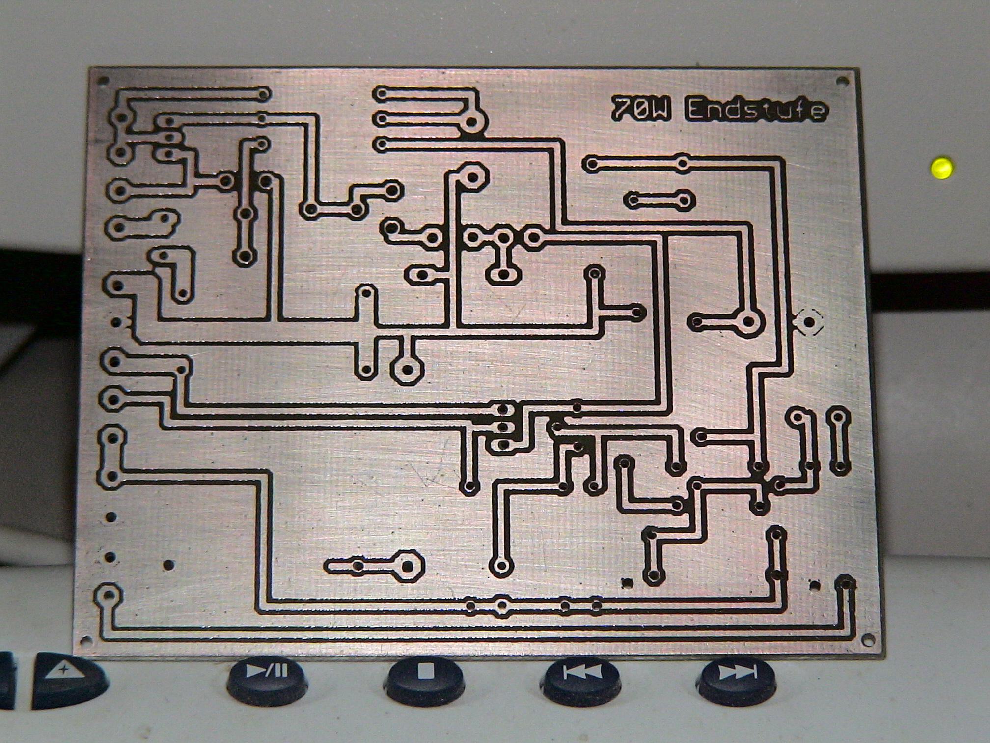

ich habe mir eine Platine ätzen lassen.
Nun habe ich festgestellt das auf der gesamten Platine Lötstoplack zu
finden ist. Eigentlich hatte ich gedacht das Lötstoplack nicht auf den
Pads sein sollte.
Meine Frage ist: Hat das so seine Richtigkeit? Falls ja, wie bekomme
ich den Lötlack am besten an den Anschlüssen wieder runter?
Vielen Dank schonmal...
MfG Oliver

Oder hast du vergessen beim Anlegen der Bauteile den Lötstopplayer zu
definieren?

scheint eine andere Sorte Lack zu sein. Man kann trotzdem an der Stelle
löten. Der Lack schmilzt wahrscheinlich weg.

Es gibt jetz zwei Möglichkeiten:
- du hast vergessen die Lötstopmaske (bzw. die Pads davon
auszuschließen) zu definieren
- oder, es könnte sich beim Lack auf den Pads auch um Lötlack handeln,
der schütz die Pads bis zum Löten und verbessert meist die Lötbarkeit

der Lack ist durchsichtig. Sieht man also nicht wirklich.
von schwerminator (Gast)
ich würde sagen, dass es sich hier bei um lötlack handelt, du kannst
also problemlos bestücken
von Jens D. (jens) Benutzerseite
sehr warscheinlich, aber wo kann man solche ine platine fertigen lassen
sieht ja mehr als schlecht aus
pads, wo kaum noch was am rand steht hmmh
ich weiss nich sieht mehr nach hobbykeller aus
von André K. (andre-)
Die Konturen sind das Grauen in Kupfer. Die Verzinnung hat Loecher. Dazu
noch das mit den Pads, was Jens schon nannte.
 Das hat mit Sicherheit kein professioneller Hersteller fabriziert...
MfG
und wieso ist das kupfer so gebuerstet??
da sieht meine erste platine ja 10 mal besser aus, obwohl ich es vorher
noch nie gemacht hatte..
eine 6- als Note . . .
meiner wuerde ich ja nur eine 4+ geben ;)
von Oliver (Gast)
es hieß auch eindeutig Lötlack. Ich hatte da Lötstoplack gelesen.
Auf dem Bild sieht man auch nicht direkt Kupfer da die Platine verzinnt
ist.
War kein professioneller Hersteller.
Habe diese Platine über ebay bei jemanden fertigen lassen.
MfG Oliver

es war eine Europakarte in der Mitte geteilt. Insgesamt 16 1/2 € inkl.
Versand. Hab' per eMail angefragt. Die Löcher wurden mit 1mm Bohrer
gebohrt. Hätte aber ein 0.8mm Bohrer sein sollen.
MfG Oliver
Der Preis grenzt an Frechheit - zumindest meine Meinung. Fuer diese
breiten Bahnen mag das sicher alles noch in Ordnung sein aber ich
wuerde mich als "Hersteller" hueten, sowas zu verschicken. Dazu ist
das ganze noch einseitig, nehme ich an.
Fuers naechste Mal empfehle ich http://www.bilex-lp.com/ . Europakarte
ab 13,64EU (auch verzinnt, den Loetlack kannst selbst auftragen).
Bohren gibts gratis dazu. Dazu kommen 4EU Versand, du hast dann also
knapp nen Euro mehr bezahlt und super Qualitaet.
