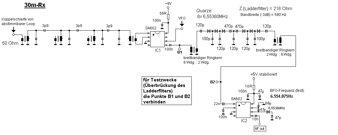

ich bin mit dem Bau eines 30m-CW-Empfängers (Einfachsuper) mit einer ZF
von 6.553.320Hz (das ist die Mittenfrequenz des Ladder Filters)
beschäftigt. Das ZF-Filter ist etwa 600Hz breit (-3dB).
Kann jemand sagen, welchen Frequenzbereich der BFO (Beat frequency
oscillator) überstreichen können sollte?
Das CW-Signal soll letztlich mit ca. 750Hz ausgegeben werden.
Theoretisch würden 6.553.320Hz plus/minus 750Hz am BFO-Mischer die
gewünschte NF-Frequenz ausgeben, also
6.552.570Hz
oder
6.554.070Hz
Da es sich um ein CW-Signal handelt, spielt das "Seitenband" keine Rolle
(wenn ich das richtig sehe, also LSB oder USB egal).
Es könnte aber interessant sein, am rechten oder linken Filterrand bei
Bedarf störende CW-Signale "abzuschneiden".
Ausserdem werden wohl in kleinerem Rahmen Temperaturdriften ausgeglichen
werden müssen...
Prinzipiell würde ich die obere BFO-Frequenz wählen, weil das BFO-Quarz
dann leichter ziehbar ist.
Das wären dann in etwa
Mittenfrequenz des Ladder Filters (6.553.320Hz) plus 200Hz bis plus
1300Hz,
also 6.553.520Hz bis 6.554.620Hz.
Ist das so weit richtig gedacht, falls das hier jemand auf die Schnelle
sagen kann?

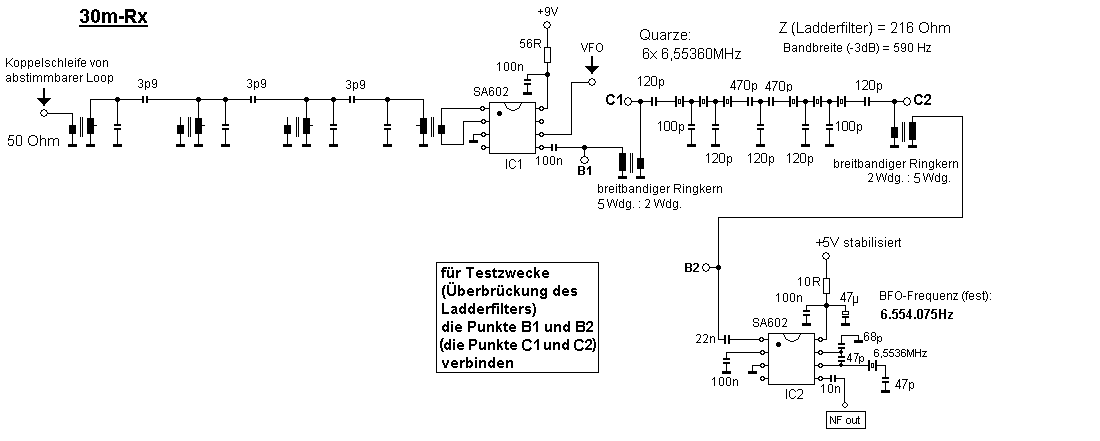

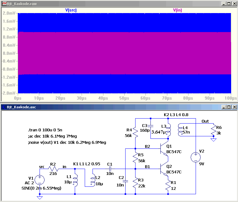

von Harry (Gast)
Hier noch das Schaltbild und hier für Interessierte der Link zum
vorangegengenen Beitrag:
Beitrag "Quarze ausmessen mit AD8307 (logarithmischer Verstärker)"
Ist eventuell das Ladderfilter falsch an den BFO-Mixer (Pin1 über
22nF)angeschlossen?
> 22nF)angeschlossen?
Hmm, du solltest das Signal nach deinem Filter nicht in einem
220-Ω-Widerstand verheizen, sondern irgendwie sinnvoll (per Trafo)
an den Eingang des BFO-Mischers anpassen.
Danke für den Tipp, werde ich umsetzen!

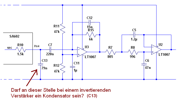

Am besten wäre natürlich, den Empfänger mal durchzumessen, sprich: ein
Sinussignal definierter Amplitude und Frequenz auf den Eingang und dann
schauen, was im weiteren Signalweg damit passiert und was am Ende davon
rauskommt...
Kann man die NF am SA602 wirklich einfach über einen C abgreifen, wie im
Schaltbild zu sehen?
Im Moment benutze ich übrigens einen NF-Verstärker mit hochohmigem
Eingang (ca. 1MOhm) und ca. 40dB Verstärkung.
Harry schrieb:
> So hatte ich es auch gedacht. Geht man von der Filtermitte näher an die
> Flanke, wird der BFO nachgestellt, um die CW-Tonhöhe in etwa konstant zu
> halten.
Stimmt, ja.
Müsste man sich die Innenschaltung nochmal ansehen, aber das kann
schon klappen.  ICs sind intern meist DC-gekoppelt, sodass sie ab
0 Hz aufwärts funktionieren.
von B e r n d W. (smiley46)
Das geht, z.B. ein Ausgang für die NF, der andere für die AGC.

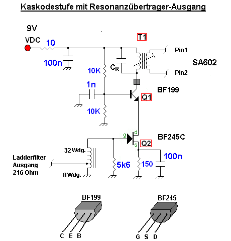

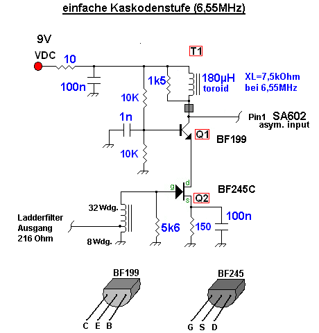

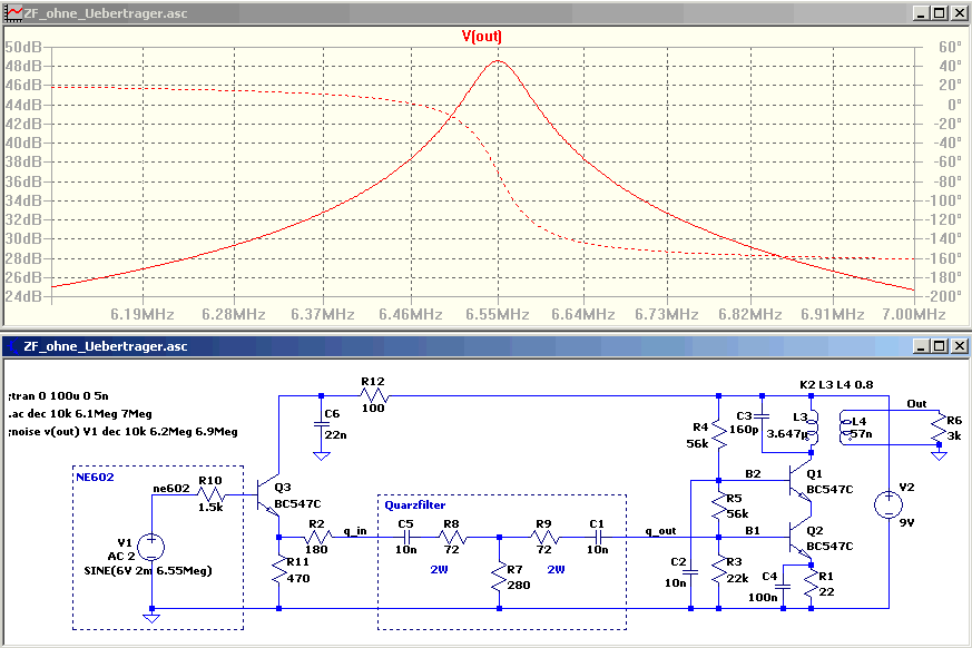

Habe den Ladderfilter-Ausgang jetzt auch mit einem Transformator
ausgestattet (s. Anhang).
Man hört so jedoch immer noch nichts.

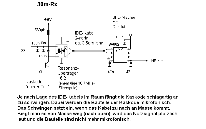

Wenn man allerdings die Punkte B1 und B2 verbindet (das Ladderfilter
überbrückt - siehe Schaltplan im Anhang), kann man laut und deutlich
einige CW-Stationen aufnehmen.
Leider zeigt sich dabei, dass in dem Empfangsbereich auch eine
Pfeifstelle ist, die der RX selber produziert (noch nicht näher
untersucht).

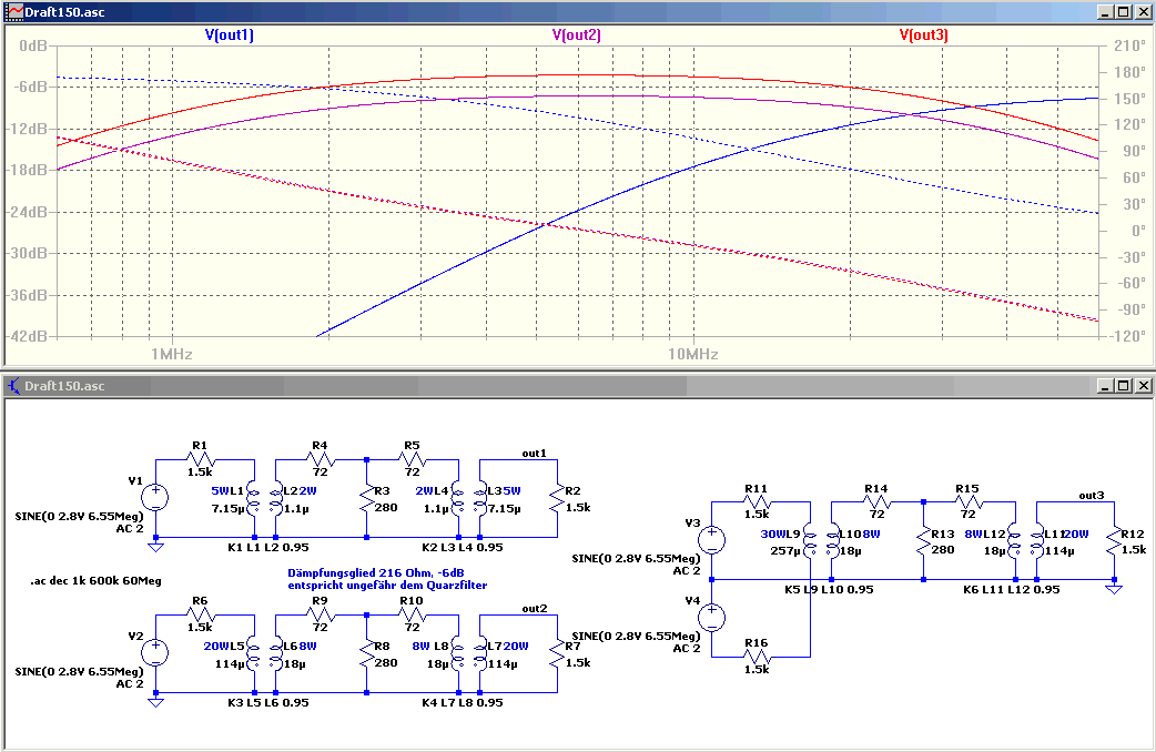

Hallo Harry

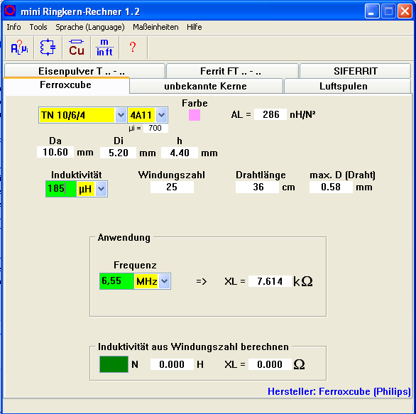

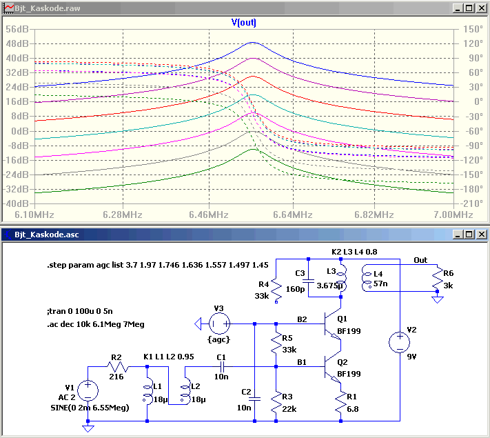

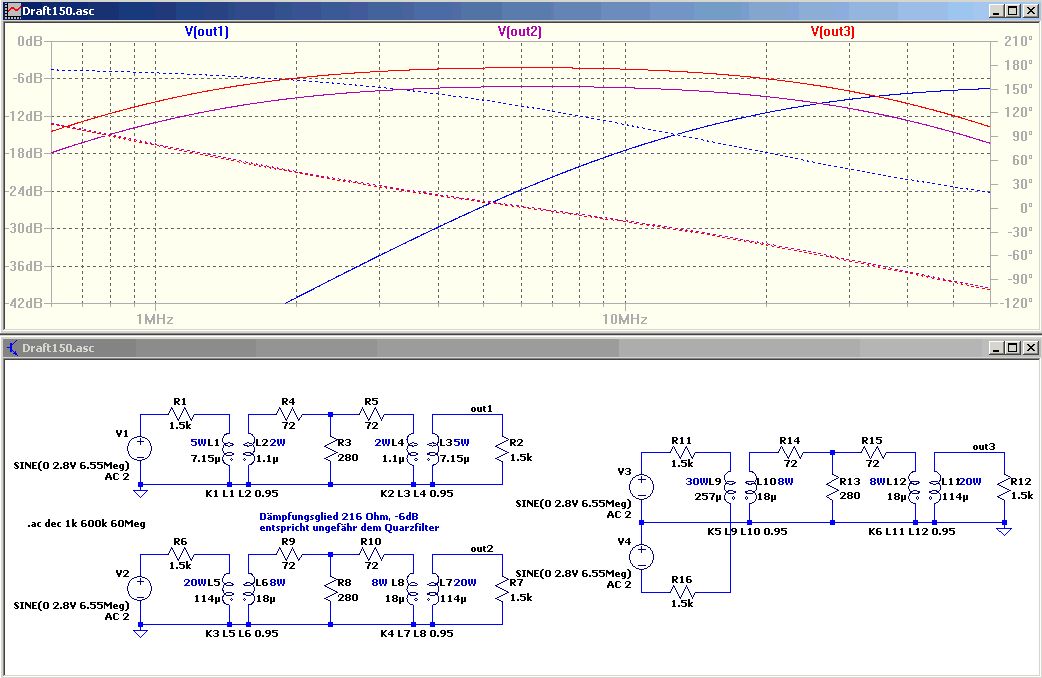

Das Windungsverhältnis sollte sein (asymetrisch):
sqrt(1500/216) = 2.63 : 1 ~= 5 : 2
Symetrisch wird die doppelte Leistung aus dem ersten NE602 ausgekoppelt:
sqrt(3000/216) = 3,73 : 1 ~= 7,5 : 2
Dies entsprich ungefähr Deinem Windungsverhältnis. Genauer wäre 15:4,
aber dann werden die Induktivitäten schon recht groß. Es schadet dann
nicht, das Filter auf beiden Seiten symetrisch zu betreiben, die
Übertrager passen schon einigermassen.
Die Filter mögen 6dB dämpfen, das ist normal.
Pegelplan:
 -2dB Eingangsfilter
 17dB NE602
-10dB Übertager
 -6dB Laddefilter
 10dB Übertrager
 17dB NE602
 40dB NF-Verstärker
 66dB Summe -> Ua/Ue = 2000
Ein 10µV Signal wird also auf 20mV Verstärkt, da hört man im
Lautsprecher noch nichts. IMO fehlen da weitere 35-40dB an Verstärkung.
Fage:
Welchen Ringkern hast Du verwendet?
Wie ist die Impedanz bei 8 Windungen?
Wie ist die Impedanz bei 2 Windungen?
Was kommt als Signal an, wenn man die beiden Ringkerne in den Signalweg
einbezieht?
Gruß, Bernd
von Harry (Gast)
Hallo Bernd,
Danke für die ausführlichen Rechnungen und den Pegelplan!!!
Weil beide Übertrager asymmetrisch am jeweiligen SA602 angeschlossen
sind, reduziere ich lieber jeweils 3 Wdg., das werden dann die 5 : 2
Wdg. und umgekehrt.
So betrachtet wundert es nicht, wenn man fast nichts hört...
Ich hatte ohnehin überlegt, eine Operationsverstärkerstufe mit
TP-Charakteristik (aus mehreren OPs) einzubauen, die könnte dann gleich
noch verstärken.
Lt. Tütenaufdruck Material 4A11, irgendwo habe ich auch ein Datenblatt
(finde es nur grade nicht). Außen mal innen: 9,5mm x 5,5mm
ca. 10µH
ca. 1µH
> einbezieht?
Wenn man von C1 nach C2 überbrückt (Anhang) ist es mehr als halb so
laut, wie wenn man von B1 nach B2 überbrückt.
(bei 8 : 2 Wdg.)
Anders gesagt, der Lautstärkeunterschied ist nicht sonderlich groß zw.
C1-C2 und B1-B2.
von Harry (Gast)
AL-Wert müsste (aus dem Kopf) irgendwo bei 250 liegen...
> ca. 10µH
> ca. 1µH
Wobei mein Induktivitätsmessgerät die Werte eher zu klein anzeigt.
Noch eine Frage zur Pfeifstelle... kann es sein, dass die 3. Oberwelle
vom VFO (Keramikschwinger 3,58MHz --> theoretisch ca.10,74MHz) mit dem
BFO interagiert?!
von Harry (Gast)
> BFO interagiert?!
Wenn man einen industriellen SSB-Empfänger neben den Empfänger stellt,
den ich grade baue, ergibt sich folgendes Bild:
Stellt man den SSB-Empfänger in etwa auf die gleiche Empfangsfrequenz
wie meinen Selbstbauempfänger, ist in diesem auch die Pfeifstelle zu
hören (Antenne über meinen Aufbau ausgerichtet).
Dreht man am VFO, wandert auch im SSB-Empfänger die Pfeifstelle.
Verändert man die BFO-Frequenz leicht, ändert sich auch im SSB-Empfänger
leicht die Frequenz des Pfeifens.
Zieht man den BFO-Quarz aus dem Sockel, verschwindet die Pfeifstelle im
SSB-Empfänger.
von Harry (Gast)
Ferroxcube Ringkern  Philips, außen Durchm. 9,5 mm, innen Durchm. 5,4
mm, Breite 3,6 mm. Kernfarbe: pink, AL (nH) = 286.
Laut Ringkern-Rechner könnte es sich um den Kern TN 10/6/4, 4A11,
AL=286nH handeln. Das Material sollte laut Datenblatt bis 10 MHz
funktionieren
https://www.distrelec.de/ferrit-ringkern-4a11/ferroxcube/tn10-6-4-4a11/338024
Die aktuelle Bemessung des Übertragers passt ungefähr für 50 MHz, da
würde aber das Kernmaterial für erhöhte Verluste sorgen. Die Impedanz
der Primärwicklung sollte das 4-5-fache der Ausgangsimpedanz der Quelle
betragen. Wähl mal den entsprechenden Kern aus und gib Frequenz und
Windungszahl/Induktivität ein. Der Ringkern-Rechner zeigt dann die
Impedanz an.
Die passenden Werte können aus der Simulation entnommen werden. Schön zu
sehen ist auch das flache Maximum bei 6,5MHz. Zusätzlich zu den 6dB des
Dämpfungsgliedes geht dann nur ein weiteres dB verloren.
von Harry (Gast)
Danke für die Daten und die Simulation!
Ich verstehe das dann so:
Die Impedanz ist 1,5kOhm - also sollte die Primärwicklung eine Impedanz
von ca. 5 * 1,5k haben, das wären dann 7,5k.
Für den genannten Kern wären das bei 6,55MHz primär 25 Wdg. (entspricht
7,614kOhm, Anhang) und sekundär 25 / 2,63 = 9,5 Wdg., also ~ 10 Wdg.
(bitte gegebenenfalls korrigieren)
Im Moment ist mir nicht ganz klar, welcher Aufbau zu welcher Kurve
gehört - welcher Aufbau entspricht der orangen Kurve?
(die dunkelblaue, nach rechts "verschobene" Kurve ist wahrscheinlich
mein aktueller Übertrager mit 5 : 2 Wdg., bringt dann bei zwei
Übertragern zusammen ca. 38dB unnötige Dämpfung - grusel ;O))
In jedem Fall kommen wir zu ähnlichen Ergebnissen...
> eine Impedanz von ca. 5 * 1,5k haben, das wären dann 7,5k.
Ja.
Ja, so hatte ich es zuerst. Die Kurve fiel aber bei 6.55 MHz schon ein
wenig ab. Mit 4 x Ri war die Kurve schöner.
> welcher Aufbau zu welcher Kurve gehört
Die Kurven haben oben eine Legende mit out1, out2, out3.
> bei zwei Übertragern zusammen ca. 38dB unnötige Dämpfung
Die Kurve zeigt schon die Dämpfung der beiden Übertrager inclusive -6dB
für das Ladder-Filter. Die Größenordnung liegt bei ca. -20 dB. Das
Kernmaterial wird ja nicht mitsimuliert.
Allerdings wird beim Vorfilter die Resonanzüberhöhung nicht richtig
genutzt. Da liegen noch 10-12 dB drin.
von Harry (Gast)
Mir kommt grade die Frage in den Sinn, ob es nicht am besten wäre, die
Übertrager für das Ladderfilter als 3:1-Unun bzw. 1:3-Unun auszuführen
(also quasi als Spar-Transformatoren).
Dann könnte man mit verdrillten Drähten arbeiten und hätte
wahrscheinlich eine wesentlich bessere Kopplung!?!
Eventuell wäre 2:1 auch günstig!? (theoret. 2,63:1)
Das nur mal so in den Raum gestellt!
Die Übertrager können auch galvanisch getrennt mit verdrillten Drähten
gewickelt werden. Natürlich wird die Kopplung besser.
Das wären z.B. bei der symetrischen Variante 5 verdrillte Drähte, 8
Windungen drauf, 4 Wicklungen in Reihe an den NE602 und eine Wicklung
zum Quarzfilter. Das Verhältnis stimmt nicht ganz genau (32:8 statt
30:8), aber es sollte noch funktionieren.
von Harry (Gast)
Das wäre einen Versuch wert. Man kann ja auch den Filterausgang
symmetrisch in den SA602 einkoppeln.
Also: 3k -> Filter -> 3k

Auf der linken Seite des Vorfilters wird die Antenne mit 50 Ohm Impedanz
angeschlossen. Rechts geht die gleiche Filter-Wicklung auf die 1,5k des
NE602. Oder hat diese Wicklung eine andere Windungszahl?
Pegelplan:
 10dB Eingangsfilter
 17dB NE602
-10dB Übertager
 -6dB Laddefilter
 10dB Übertrager
 17dB NE602
 40dB NF-Verstärker
 78dB Summe -> Ua/Ue = 8000
Für einen Kopfhörer würde es schon reichen, aber Für einen Lautsprecher
fehlt immer noch ein Faktor von ca. 15, also eine weitere Stufe. Ob die
ZF oder die NF verstärkt wird, ist im Prinzip egal.

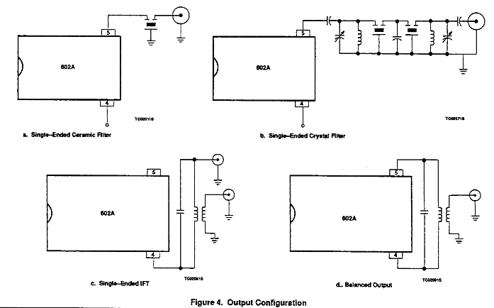

von W.S. (Gast)
Warum koppelst du eigentlich das ZF-Signal aus dem ersten Mischer
asymmetrisch und breitbandig aus? ich würde dort einen ZF-Schwingkreis
nehmen, ihn symmetrisch (Pin 4 + 5) anschließen und die Mittelanzapfung
an VCC.
W.S
von Harry (Gast)
>> Mit Faktor 15 meinst du eine 15fache Spannungsverstärkung?
> Ja, es darf aber auch ein wenig mehr sein, so 24-40 dB.
Im Grunde könnte man sogar noch einen SA602 als ZF-Verstärker einfügen
(+17dB, wenn ich das richtig sehe).
> Möglicherweise verschwindet die Pfeifstelle mit funktionierendem
> Quarzfilter. Z.B. könnte sich eine Harmonische des VFO mit einer
> Harmonischen des BFO mischen. Die Beiden treffen ohne Ladderfilter fast
> ungestört aufeinander.
Das wäre natürlich super(het)! ;O)
Im Moment stört das Pfeifen sehr.
von Harry (Gast)
> an VCC.
Hallo und Danke fürs Mitüberlegen! Du meinst vom Prinzip her wie bei d)
im Anhang?
Das Problem ist wohl, dass ein Resonanzübertrager "um den Resonanzfall
herum" keine genau definierte Ausgangsimpedanz liefert.
Das Ladderfilter benötigt aber in etwa 220 Ohm.
(lasse mich aber gerne eines besseren belehren, wenn ein RÜ hier
vorteilhaft verwendet werden kann)
Sicher, dass beim SA602 die Mittenanzapfung an +Ub soll oder macht man
das eher bei diskreten Transistorschaltungen (kenne mich selber nicht so
aus damit)?
von Harry (Gast)
Im Skript Quarzfilter_Rev2a.pdf steht etwas zur Anpassung auf den Seiten
48 und 49.
Bei Übertragern sind wegen des kleineren Streufelds wohl Doppellochkerne
gegenüber Ringkernen zu bevorzugen. Verwendete Ringkerne sollen sich
nicht "sehen".
Die Impedanz der Primärwindung soll wohl möglichst das 10fache der in
der Schaltung vorliegenden Impedanz betragen.
Verdrillte Drähte sind als Wickelmaterial zu bevorzugen.
Dann steht dort noch etwas zur Anpassung mit LC-Gliedern. Leider aber
nichts zu Resonanzübertragern.
Wenn jemand etwas dazu beitragen kann, nur zu! :O)
Gegenüber dem Breitbandübertrager verschwindet das XL der Primärwicklung
bei Resonanz (XL=Xc) komplett und wird zu einem Ohmschen Widerstand.
Dieser kann je nach Güte des Schwingkreises mehrere zig kOhm betragen.
Jetzt zählt nur noch das Übersetzungsverhältnis und die Sekundärlast,
denn die Ausgangsimpdanz der Quelle muss nicht mehr gegen das XL der
Primärwicklung ankämpfen.
Da bin ich mir nicht sicher, ob das geht. Man kann durch erhöhen des
DC-Stroms die Großsignalfestigkeit verbessern, aber IMO müssen die
Anschlüsse an Ein- und Ausgang floaten können. Wenn, dann die
Mittelanzapfung über einen Widerstand auf Plus und einen C auf GND.

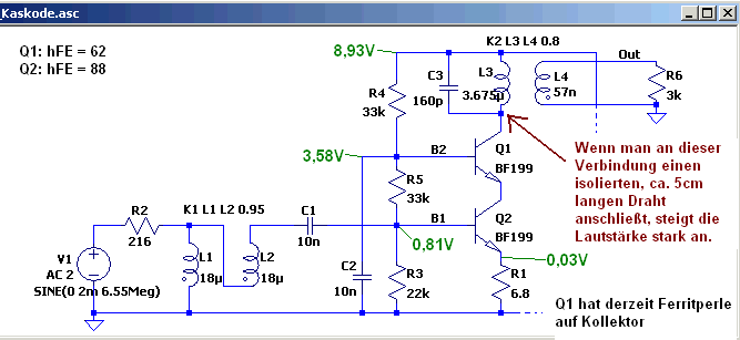

Zu wertvoll und die Verstärkung ist zu niedrig. Wie wärs mit einer
Kaskodenstufe, die eine Verstärkung von 40dB und einen Regelumfang von
50 dB ermöglicht?
@ W.S.
> symmetrisch (Pin 4 + 5) anschließen und die Mittelanzapfung an VCC.
Gibts dazu ein Beispiel?
von Harry (Gast)
Ganz kurz vorab:
habe die Übertrager jetzt 32:8 bzw. 8:32 gewickelt mit 5 verdrillten
Drähten und symmetrischem Anschluß an die beiden SA602.
Damit kann man jetzt schon leise aber deutlich CW-Signale über das
Quarzfilter aufnehmen.
Die Pfeifstelle ist auch verschwunden.
Juhuhh!!!
:O)))

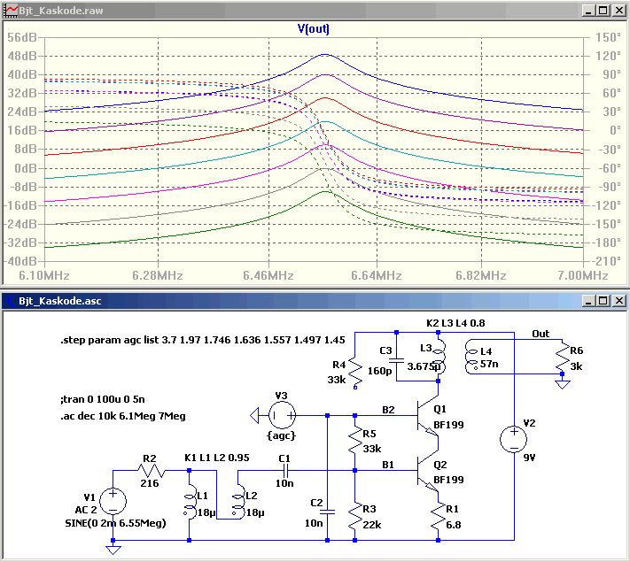

>> Kaskodenstufe, Verstärkung von 40dB ... Regelumfang von 50 dB
> Was bedeutet in dem Zusammenhang das Wort "Regelumfang"?
Die Stufe kann 40dB verstärken, aber auf -10dB zurückregeln. Sie dämpft
also um 10dB. Eine Kaskode hat einen sehr hochohmigen Ausgang, hier wäre
ein Resonanzübertrager ideal. Kaskoden ergeben rauscharme ZF-Verstärker
mit sehr geringer Schwingneigung.
Ach so, -10dB bis 40dB einstellbar über das Steuergate bzw. den "oberen"
Transistor.
(eventuell von außen per Poti regelbar?!)
Rauscharm klingt auf jeden Fall gut!!!

von Harry (Gast)
Hallo Bernd!
> Der könnte auch als Spartrafo geschaltet werden -> 1:5
Sehr gute Idee!!!
Im Anhang habe ich ein kleine Schaltbild zusammengestrickt.
Es sind noch ein paar Fragen offen.
-Betriebsspannung soll 9V sein (statt12V).
Dadurch muss wahrscheinlich der Spannungsteiler an der Basis je nach
gewünschter Verstärkung umdimensioniert werden und auch der
Source-Widerstand (zumal auch andere Transistortypen verwendet werden).
-Welches Übersetzungsverhältnis benötigt Tr1 günstigerweise? Am liebsten
würde ich dafür eine 10,7MHz-Filterspule umwickeln und C(r) als
Festkapazität ausführen. Dann kann man die F(res) bequem über den Topf
der Filterspule einstellen.
Pegelplan (Kaskode):
 10dB Eingangsfilter
 17dB NE602
-10dB Übertager in
 -6dB Laddefilter
 12dB Übertrager out (Faktor5 -->theoretisch ~14dB)
 50dB Kaskode (variabel bis -10dB)
  0dB Resonanzübertrager (1:1 ?)
 17dB NE602
 40dB NF-Verstärker
 130dB Summe -> Ua/Ue = 3.200.000
von Harry (Gast)
Oder ich probiere es erst mal ohne Resonanzübertrager wie im Anhang,
umrüsten kann man dann ja immer noch.
Ob der 1k5-R parallel zur Spule wirklich sein muss?
Eventuell kann man die Spule am Kollektor auch so auslegen, dass sie bei
6,55MHz ein XL von 1,5kOhm hat (für den asymmetrischen SA602-Eingang)?!?
Macht nichts, den Spannungsteiler kann man so lassen.
> der Source-Widerstand
Der bestimmt den Ruhestrom der Schaltung. Ich würd mal mit 3-5 mA
anfangen.
Für genauere Werte für den Spannungsteiler und den Sourcewiderstand
müsste die Schaltung erst simuliert werden. Davon hängt auch die
Regelcharakteristik ab.
> Am liebsten würde ich dafür eine 10,7MHz-Filterspule
> und C(r) als Festkapazität ausführen
Einfach einen C parallel, um auf die richtige Resonanz zu kommen und
dann mal schauen.
Probiers erstmal mit der Originalwicklung.
> oder ich probiere es erst mal ohne Resonanzübertrager wie im Anhang,
Das kostet 20 dB Verstärkung.
Nein, der NE602 benötigt keine Anpassung, seine 1,5k schließen schon das
Signal kurz.
von Harry (Gast)
> anfangen.
Werde das einfach ausmessen. Simulationen mit FETs sind ohnehin so eine
Sache, weil die realen FET-Typen oft mehr oder weniger vom Modell
abweichen.
Also, die Original-Spulen haben in etwa 15:2 Windungen. Die
15-Wdg.-Seite an den Kollektor, die 2-Wdgg.-Seite an Pin 1 und 2 vom
SA602!?
(da wird die Signalamplitude aber wieder ganz schön runtertransformiert)
Dann beträgt die Eingangsimpedanz 1,5k * 7,5^2 ~= 84k.
Das ist für die Kaskode schon ein annehmbarer Wert.
Das stimmt zwar, aber die Spannung am Schwingkreis kann schon mal 1-2V
betragen.
von Harry (Gast)
Im Moment wird sekundär symmetrisch in den SA602 eingespeist (3k), das
wäre dann vermutlich der doppelte Wert.
Man hört jetzt zwar ein etwas stärkeres Hintergrundrauschen, dafür aber
keinen Empfang. Das Rauschmaximum beim Verstellen der Loop kann man auch
nicht mehr hören.
Das Verdrehen des Topfes bringt auch keine Veränderung des Rauschens.
Zur Primärspule liegen 100pF parallel (vorher experimentell auf
gewünschte Resonanzfrequenz getestet - bei 100p liegt der Topf bei
6,55MHz ziemlich in der Mitte).
Bei 9,32V Betriebsspannung fallen am Source-Widerstand (180R) ca. 1,45V
ab.
Die beiden Anschlüsse der Primärspule liegen auf 9,24V.
(alles gegen Masse gemessen)
Der Strom liegt bei ca. 9mA.
von Harry (Gast)
Mir fällt grade auf, dass sich in der Filterspule anscheinend ein Draht
von der Sekundärwicklung gelöst hat - muss das noch genauer
untersuchen...
von Harry (Gast)
Die verwendete Filterspule (die ich grade neu wickeln musste) hat genau
16:2 Windungen.

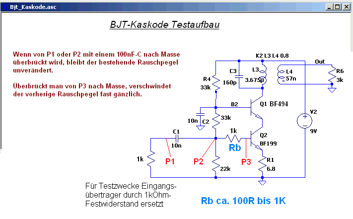

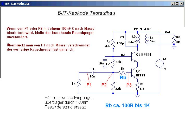

von Harry (Gast)
Mit neugewickelter Filterspule funktioniert die Kaskode-Stufe.
Sie neigt aber arg zum Schwingen. Wenn der Eingangswiderstand vor dem
Gate von 5k6 auf 1k verkleinert wird, scheint die Schwingung sicher
abzureißen.
Auf die Schnelle gesagt:
Der Lautstärkegewinn ist subjektiv betrachtet auch bei
Resonanzeinstellung des Übertragers nicht so groß wie erwartet.
Das neu entstandene Rauschen (eventuell durch verbleibende Schwingungen
verursacht) scheint mir recht störend.
Möglicherweise wäre es besser, die Kaskodestufe vor das Ladderfilter zu
schalten, um durch diese Stufe erzeugtes Rauschen wieder weitgehend
auszufiltern?!!
Das aber wie erwähnt nur auf den ersten Blick gesagt, will auf jeden
Fall noch weiter mit dem aktuellen Aufbau experimentieren.
von W.S. (Gast)
> im Anhang?
Fast.
Ähnlich zu d) aber mit ner Mittelanzapfung der primären Wicklung und
selbige an VCC des Mischers. Die Kollektoren der Gilbertzelle sind
nämlich mit so etwa 1k5 bis 2k intern resistiv gegen VCC geschaltet. Mit
der Mittelanzapfung gewinnst du mehr Headroom, weil kein DC-Abfall.
Ansonsten stimmt deine Darstellung nicht wirklich. Der
Resonanzübertrager ist primär mit jeweils den o.g. 1k5 bis 2K (den
genauen Wert hab ich vergessen) abgeschlossen und hat deshalb eine recht
niedrige Betriebsgüte, die weitgehend unabhängig von der Leerlaufgüte
ist (wenn du nicht ein extrem lausiges Bandfilter nimmst). Das
transformiert sich je nach Windungsverhältnis auf die Sekundärseite.
Lediglich außerhalb der Resonanz wird die Impedanz aus Sicht des
Filters und auch aus Sicht des Mischers geringer und geht gegen Null.
Aber weit außerhalb der scheunentorbreiten LC-Resonanz willst du ja
sowieso keine Amplitude haben. Oder?
W.S.
Hallo Harry
> Wenn der Eingangswiderstand vor dem Gate von 5k6 auf 1k
> verkleinert wird, scheint die Schwingung sicher abzureißen.
Normalerweise sind Kaskoden extrem stabil. Deshalb die Schaltung nach
den üblichen Problemen abklopfen:
Gibt es einen Blockkondensator?
Evtl. einen Vorwiderstand vor dem Blockkondensator vorsehen
Schwingt es mit abgeklemmtem Ladder-Filter?
Gibt es einen sauberen GND?
Keine Masseschleife?
Die Verstärkung geht hoch und dadurch wird auch eine sauber abgeblockte
Betriebsspannung wichtiger.
> wäre es besser, die Kaskodestufe vor das Ladderfilter zu schalten,

Das hatte ich mir inzwischen auch überlegt. Die Hybrid-Kaskode hat einen
riesigen Vorteil, falls die Stufe davor auch einen Resonanzübertrager
verwendet. Dann kann das Gate direkt über einen C auf den Schwingkreis.
Falls die Verstärkung nicht reichen sollte, würde ich die angehängte
Kaskode empfehlen. Diese Bjt-Kaskode hat eine Eingangsimpedanz von
0,5-1k. Zur Anpassung ans Quarzfilter reicht ein Übertrager 1:2 (8:16
Wdg.). Die Verstärkung ist aber nochmal 20dB höher, . Soll keine AGC
verwendet werden, dann die Spannungsquelle entfernen und den R4 mit 33k
anschließen.
Gruß, Bernd

Hallo Bernd, Danke für die ausführliche Antwort und den Schaltplan!
Eine Sache ist mir noch besonders aufgefallen. Sobald die Kaskode stark
zu schwingen beginnt, wird plötzlich die ganze Platine stark
mikrofonisch.
Eventuell ist es der gleiche Effekt wie bei einem
HF-Kondensatormikrofon.
Möglicherweise hilft die Info, das Problem einzukreisen.
Ja, 100nF von VCC nach Masse. Wenn man ihn zusätzlich mit 100pF-C
überbrückt, schwingt es nur noch schlimmer.
Vorwiderstand vor der ganzen Kaskode oder in Reihe zum Abblock-C?
Teste ich gleich.
Massefläche ist die Kupferseite eines Platinenrohlings - Aufbau im
Manhattenstyle.
Definitiv keine Masseschleife.
Wenn man mit einem Schraubendreher oder einem anderen Metallgegenstand
die Massefläche in der Nähe der Kaskode berührt, schwingt es schlimmer.
Über die Bjt-Kaskode denke ich nach.
Werde jetzt erst mal versuchen, ein paar Bauteile der Hybridkaskode
sterisch günstiger anzuordnen.
von Harry (Gast)
Habe die Bauteile jetzt etwas kompakter angeordnet und der externen
NF-Endstufe eine eigene Spannungsversorgung spendiert.
Damit ist die Schwingneigung komplett behoben, wie es scheint.
Ansonsten ist der Empfang jetzt schon ziemlich gut. Vielleicht kann man
das "überschüssige" von der Kaskoden mitgebrachte Rauschen noch ein
wenig auf der NF-Seite einschränken (durch TP- und HP-Filterung).

von Harry (Gast)
Bin mittlerweile mit dem Projekt auf eine größere Platine umgezogen.
Die Btj-Kaskode ist auch schon integriert.
Leider gibt es auch hier Rauschprobleme, die wahrscheinlich z.T.
eigenschwingungsbedingt sind.
Im Anhang ein paar nähere Infos/Messwerte zum aktuellen Aufbau.
Paradox ist folgendes:
wenn man an den Kollektor-Knotenpunkt von Q1 einen isolierten, ca. 5cm
langen Draht anschließt (der nicht berührt wird), vergrößert sich
plötzlich die Lautstärke enorm (vor allem auch im Vergleich zu der
Hybridkaskode).
Da melden sich dann wohl plötzlich die 20dB ;O)
Ein mechanisches Problem kann man mit an Sicherheit grenzender
Wahrscheinlichkeit ausschließen. Es ist wohl eine Art kapazitiver
Effekt...

> ca. 5cm langen Draht anschließt (der nicht berührt wird),
> vergrößert sich plötzlich die Lautstärke enorm
Es kann sein, dass wegen der Rückkopplung ein Q-Multiplier entsteht.
Die Schwingneigung kann möglicherweise durch ein Abschirmblech zwischen
den beiden Transistoren reduziert werden. Ist das Gehäuse der
Filterspule geerdet?
Die Simulation hat beim Maximum einen Rauschpegel von 400nV/sqrt(Hz)
ergeben. Dies bezieht sich auf den Ausgang, zurückgerechnet auf den
Eingang der Kaskode und eine Bandbreite von 600 Hz sind das 33nV. Da
sollte vom NE602 mehr kommen.
Allerdings folgt in Richtung Lautsprecher kein richtiges Filter mehr,
deshalb schlagen bei 5kHz Bandbreite 400nV*sqrt(5000)=28µV zu Buche. Der
NE602 verstärkt mit 17 dB und die NF-Endstufe mit 40 dB -> ~20 mV am
Lautsprecher. Deshalb sollte auch die NF-Bandbreite auf die 800Hz
begrenzt werden. Dadurch würde dieses Rauschen auf 1/3 sinken.
Allerdings sind 20mV am Lautsprecher kaum hörbar, höchstens mit einem
Kopfhörer. Das Problem redzuiert sich auch, wenn zwischen NE602 und
NF-Verstärker ein Lautstärkeregler eingefüht wird.

Was mir auch noch aufgefallen ist:
Im Moment führt ein Kabel direkt vom NF-Ausgang des SA602 (Pin4) zum
NF-Verstärkereingang.
Wenn man ganz nah an Pin4 eine kleine Kapazität anbringt (ab ca. 100p),
vermindert sich die Schwingneigung der Kaskode oder verschwindet sogar
ganz. Anscheinend wird über diese Leitung noch viel HF transportiert...
von Harry (Gast)
Der wäre auf jeden Fall sehr effektiv vom Lautstärkegewinn her!
Werde ich probieren.
> Ist das Gehäuse der
Ja. Allerdings ist die Zuleitung von der Sekündärwicklung zum
BFO-Mischer-Eingang (sym.) ca. 3 bis 4 cm lang (zwei parallele Adern aus
IDE-Kabel).
Sowohl der BFO-Mischer als auch das Ladder-Filter sitzen auf eigenen
Platinen (kupferkaschierte Rohlinge), die jeweils an allen vier Ecken
über Lötbrücken mit der Hauptträgerplatine (ebenfalls kupferkaschierter
Rohling - Hauptmassefläche) verbunden sind.
Eventuell ist das ungünstig.
Der BFO läuft auf seiner Platine allerdings so temperaturstabil, dass
ich ihn nicht zerpflücken wollte.

> Mit R4 (33k) kann man doch sicher die Verstärkung der Kaskode regeln
Im Prinzip ja, aber achte eher auf die Spannung an der oberen Basis.
Probiers mit einem Poti als Spannungsteiler mit einem 33k zur Basis. Die
Spannung sollte sich von 0,5 bis 4 Volt verstellen lassen.
Der NE602 hat ja eine Ausgangs-Impedanz von 1,5k. Da kann direkt ein
Kondensator dran mit einer Fg=1kHz. Da komme ich auf 100nF.
Habe jetzt an Pin4 und 5 mit 47n-Kerkos abgeblockt und ein paar andere
Verbesserungen vorgenommen (Leitungen gekürzt etc.).
Die wilden Schwingungen sind nun so weit beseitigt.
Das Signal ist bei Resonanzeinstellung des Übertragers immer noch recht
leise.
Ausserdem muss noch irgendetwas schwingen, weil manche Bauteile beim
Antippen den Schall weiterleiten (HF-Kondensatormikrophon-Effekt).
Wenn man eine 5cm lange Leitung an den Kollektor vom oberen T hält (wie
gehabt) oder wahlweise ans +Ub-Ende (!!!!) des Resonanzübertragers, wird
das Signal wieder sehr laut und die grade beschriebenen
Mikrophonie-Effekte sind verschwunden.
Bin grade etwas ratlos in der Sache.
> Als
> Rauschgenerator hat mir eine Z-Diode besser gefallen.
Muss man die Z-Dioden auch auf Rauschen selektieren oder funktionieren
die immer?
> Stimmt, der DC mit der begrenzten Zahl an Bauteilen.
> Ist er mittlerweile fertig?
Der befindet sich in der Warteschleife.
> wird das Signal wieder sehr laut und die grade beschriebenen
Zuerst hatte ich gedacht, die 5cm Leitung bewirken das Schwingen, aber
es scheint jetzt, der Schwingkreis wird dadurch bedämpft, bis das
Schwingen aufhört.
> oder wahlweise ans +Ub-Ende des Resonanzübertragers,
Das darf nicht sein, ist dieser Punkt direkt mit einem keramischen C
gegen GND abgeblockt? Ein zu langer Anschlussdraht könnte zusammen mit
parasitären Kapazitäten einen weiteren Schwingkreis ergeben, Frequenz
unbekannt.

Glaube, ich habe den Fehler...
> Schwingen aufhört.
> unbekannt.
Im Anhang eine Skizze, wie die Sekundärseite des Resonanzübertragers mit
dem Eingang des SA602 verbunden ist (zweiadriges IDE-Kabel).
Je nach Lage des IDE-Kabels im Raum fängt die Kaskode schlagartig an
zu schwingen. Dabei werden die Bauteile der Kaskode mikrofonisch.
Das Schwingen setzt ein, wenn das Kabel zu nah an Masse kommt.
Biegt man es von Masse weg (nach oben), wird das Nutzsignal plötzlich
laut und die Bauteile sind nicht mehr mikrofonisch.
Liegt das Kabel nahe an Masse, dann kann man an eine Seite des
Resonanzübertragers eine ca. 5cm lange Leitung halten, die dem grade
genannten Effekt entgegenwirkt (wie schon beschrieben).
Die Frage, die sich nun stellt:
Ist der sekundärseitige Ausgang des Resonanzübertragers korrekt mit dem
Eingang des SA602 verbunden?
Laut Datenblatt des ICs würde ich sagen ja...  aber irgendwie scheint
das nicht die optimale Lösung zu sein.
Da könnte man noch was probieren:
Am NE602 Pin1 mit Pin 2 vertauschen (aus Mitkopplung wird
Gegenkopplung).
Das zweiadrige Kabel weg und zwei verdrillte, starre Drähte verwenden.
Den Kollektor mal auf der Mittelanzapfung des Filters probieren.
Falls das nichts hilft, das Filter primärseitig mit einem Widerstand
bedämpfen, evtl. mit ca. 47k anfangen.

von Harry (Gast)
Hallo Bernd,
Danke für die Vorschläge!
> Gegenkopplung).
Bringt leider keine Änderung.
Es gibt keine Mittelanzapfung, nur den unbeschalteten Pin.
Kein Effekt bis hin zu 1k.
Wenn man einen C von ca. 100p direkt zw. Pin1 und Pin2 vom SA602
schaltet, eliminiert man die Schwingungen weitgehend.
Nehme deshalb an, dass die Kaskode im UKW-Bereich schwingt.
Habe den BFO-Mischer etwas weiter von der Kaskode weggerückt und das
Kabel vom Resonanzübertrager zum SA602-Eingang auf die Hälfte gekürzt,
das bringt aber auch keine Besserung.
Möglicherweise hat einer der Kaskoden-Transistoren eine sehr hohe
Transitfrequenz und erzeugt wilde Schwingungen...
Werde gleich mal mit verschiedenen Transistoren experimentieren.

von Harry (Gast)
Habe den oberen Transistor der Kaskode (den am Resonanzübertrager) gegen
einen BC548C getauscht und den unteren gegen einen BF494.
Jetzt ist das Problem mit dem Schwingen vollständig behoben.
Der Arbeitspunkt an der oberen Basis liegt nun auf 4,2V DC.
Bin nur nicht ganz sicher, ob der BC548C die volle Verstärkung bringt,
weil er ja als Emitterfolger arbeitet und damit möglicherweise bei
6,55MHz schon Einbußen im Frequenzgang zeigt...
von Harry (Gast)
Habe es grade mit der Simulation von oben (Bjt_Kaskode.asc) in Ltspice
ausprobiert.
Den oberen T als BC547C und den unteren als BF199, weil BC548C und BF494
nicht in der Bibliothek enthalten sind.
Schaut so weit gut aus.
Der BF494 wird mit einer Transitfrequenz von 120 MHz angegeben, da gehen
die BC546...BC548 je nach Hersteller deutlich weiter.
Der obere arbeitet in Basisschaltung und sollte dadurch den Schwingkreis
vom unteren Transistor isolieren. Der untere arbeitet in
Emitterschaltung und sollte nur eine Stromverstärkung haben, da der
obere Transistor am Emitter eine recht niedrige Eingangsimpedanz
aufweist (3...100 Ohm je nach Transistor). Dadurch wird die
Miller-Kapazität vermieden.
Dann bin ich mal gespannt, wie sich der Empfang weiterentwickelt!

Danke auch für die Erklärungen zur Kaskode. Deshalb ist hier wohl auch
ein Resonanzübertrager so günstig, weil die Basis-Schaltung einen
ziemlich hochohmigen Ausgang hat!?!
Habe jetzt noch mal beide Kaskoden-Ts durch zwei BC550C ersetzt. Die
sind etwas rauschärmer und sollten 6,55MHz auch gut schaffen (tun sie
auch, wie sich gezeigt hat :O)).

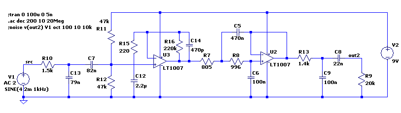

Man könnte mit dem IC-internen Ausgangs-Widerstand einen passiven TP 2.
Ordnung aufbauen:
1k5/100nF -> 30k/5nF -> hochohmiger OP-Eingang
(OP mit HP-Filter zur Rumpelentfernung und Verstärkung)
Dann noch mal ein passiver TP 1. Ordnung und dann zum Endstufen-IC
Der Elko vor dem Lautsprecher könnte auch noch mal so gewählt werden,
dass tiefere Töne abgefiltert werden.
(das mal so als Idee in den Raum gesprochen)

Die Kaskode mit dem jetzigen Aufbau (also mit zwei BC550C) "säuft"
übrigens knapp 30mA.
Ist das übertrieben viel? Laut der Simulation könnte man R1 (den
Emitter-R von Q2/ 6R8) vergrößern und damit den Verbrauch senken, ohne
dass die Verstärkung einbricht. Gilt das aber auch für die
Signalfestigkeit?
> einen passiven TP 2. Ordnung aufbauen: 1k5/100nF -> 30k/5nF
Es funktioniert schon, die Impedanz um >= Faktor 3 zu erhöhen:
1k5/100nF -> 6.8k/22nF
Es reicht, die Koppel-Cs auf 300-400 Hz auszulegen und das unnötige
Rauschen nach dem Quarzfilter zu entfernen. Ansonsten sollte ein
6-poliges Ladderfilter selektiv genug sein.
Bei einem Empfänger ohne AGC würde ich die NF-Amplitude mit zwei
antiparallelen Dioden begrenzen, ohne ist schlecht für die Ohren.
> "säuft" übrigens knapp 30mA. Ist das übertrieben viel?
Normalerweise sollten 5-10mA reichen.
> Laut der Simulation könnte man R1 (den Emitter-R von Q2/ 6R8)
> vergrößern und damit den Verbrauch senken, ohne dass die
> Verstärkung einbricht. Gilt das aber auch für die Signalfestigkeit?
Das Ladderfilter, der Übertrager und die Eingangsimpedanz des unteren
Transistors müssen aufeinander abgestimmt werden. Der 6,8 Ohm Widerstand
beeinflusst die Eingangsimpedanz der Kaskode.
Habe hier eine Seite zur Berechnung von BJT-Kaskoden gefunden.
http://www.daycounter.com/Calculators/Cascode/BJT-Cascode-Calculator.phtml
Was setzt man als "RC (Collector resistor)" und "RL (Load resistor)"
ein?
Nehme an, dass beide Werte eher hochohmig sind (so ca. 200kOhm).
"RE1 (Emitter resistor, AC bypassed)" kann man vermutlich auf "fast"
Null setzen.
"Beta (DC Current Gain)" ist bei den verwendeten BC550C = 500
"CCB (Cu Collector-Base Cap.)" ist 1,5pF
fT lt. Herstellerdatenblatt (Philips) > 100MHz (hm, klingt knapp)
In jedem Fall müsste der Emitter-Widerstand wohl verzehnfacht werden
(6.8 -> 68 Ohm), um den Strom auf 15mA zu drücken, wenn die anderen
Widerstände gleich bleiben.
von Harry (Gast)
...langes "Gerechne" - kurzer Sinn:
habe den unteren T der Kaskode (Q2) einfach gegen einen funktionierenden
BF199 getauscht, jetzt liegt der Stromverbrauch bei 6mA.
von Harry (Gast)
(in der Basisschaltung als Q1 wird der BC550C mit seinen fT > 100MHz ja
wohl schnell genug sein für 6,55MHz)
Das wären die 3k vom NE602 transformiert mit 1:8 -> 192k
Der reelle Widerstand bei Resonanz hängt von der Güte ab. Aber gehe
einfach mal von 100k aus. Bei einem Ruhestrom von 10mA würde an 100k
eine riesige Spannung abfallen. Dieser online Calculator kann das nicht
berechnen.
> wenn die anderen Widerstände gleich bleiben
Das müssen die nicht. Falls R3=22k bleibt, müssen die beiden anderen nur
proportional vergrößert werden. Die Spannung der oberen Basis sollte bei
4-4,5 Volt bleiben. Die BC550 sind niederohmiger als die BF199, wodurch
die Signalquelle stärker belastet wird.
R1 und der Arbeitspunkt beeinflussen die Eingangsimpedanz. R1 könnte
auch erhöht werden, um dann vorne mit 1:3 zu transformieren. Trotzdem
kommen dann hinten 6dB weniger raus. Deshalb würde ich eher die beiden
oberen Widerstände des Basis-Spannungsteilers ändern und R1 anpassen, um
auf die richtige Eingangsimpedanz zu kommen.
Nachtrag:
Für die Anpassung muss sich V(in) gegenüber V(src) halbieren.
> gegen einen funktionierenden BF199 getauscht,
Ok, das Hfe ist kleiner als 100.
Erlaubt ist, was funktioniert.
von Harry (Gast)
Hallo Bernd,
vielen herzlichen Dank für die Anpassung der Kaskode und die
ausführlichen Erklärungen zur Parametereingabe/Berechnung der
Bauteilwerte!!!
Irgendwie klappt es aber immer noch nicht mit BF199 (unten) und BC550C
(oben).
An der Stelle, wo sich der Kollektor von Q2 und der Emitter von Q1 die
Hand schütteln, begibt sich folgendes:
Wenn man von dort einen C von ca. 500pF nach Masse legt, wird das Signal
plötzlich deutlich lauter (mehr als doppelt so laut).
Ich vermute, dass die wilden Schwingungen beim oberen T nun beseitigt
sind und jetzt der untere T schwingt. Der C unterbindet wahrscheinlich
diese wilden Schwingungen, so dass die Schaltung mit der halbwegs
möglichen Verstärkung arbeiten kann.
Um auszuschließen, dass es an dem verwendeten BF199-Exemplar (ß=95)
liegt, habe ich es gegen einen anderen BF199 von einem anderen
Hersteller (ß=65) getauscht.
Der Effekt ist aber geblieben.
Eine Ferritperle in der Nähe der Anschlüsse des Transistors scheint
nichts zu bewirken.
Auch Drehen, Wegrücken und Abschirmen des Eingangstransformators (der
vom Ladderfilter, 1:2) bringt nichts.
Eventuell liegt es auch an etwas anderem, die Bauteile um Q2 sind
jedenfalls nicht HF-mikrofonisch.
Werde das ganze versuchsweise noch mal auf 2x BC550C mit deinen
Widerstandswerten von oben umstricken und schauen, was passiert.

von Harry (Gast)
Auch bei 2x BC550C bleibt der Effekt bestehen...
In der Simulation bringt ein 500p-C von der besagten Stelle (C zu E)
nach Masse allerdings keinen Lautstärkegewinn (auch keinen Verlust). Es
muss demnach wohl irgendwie am realen Schaltungsaufbau liegen.
Hat jemand eine Idee zur möglichen Ursache?
von Harry (Gast)
Vielleicht ist an der Stelle vom Ladderfilter zum Kaskodeneingang ein
"Nicht-Spartrafo" (1:2) besser?!?
Verändert sich das Verhalten wenn du mit dem Tastkopf draufgehst?
Ungewünschte Schwingungen können den Arbeitspunkt der Schaltung durch
Gleichrichtung an Halbleiterübergängen verschieben.
@Abdul K
> daher sieht man wirklich jeden Furz.
Ja, aber auch jeden Furz der Nachbarn! Außerdem stört sich mein Notebook
schon selber.
@Harry
Eine Möglichkeit gibt es noch. Falls die Kaskode doch das Signal vom
oberen Kollektor zur unteren Basis durchreicht, würde ein Widerstand in
der Basisleitung des unteren Transistors helfen. Fang erstmal mit 1k an,
falls das was bewirkt, reduzier ihn, soweit es geht. Bei 1k wäre
allerdings die Eingangsimpedanz vollkommen daneben.
Warum bleibst Du nicht beim BC550, wenn der funktioniert hat? Der BF199
geht je nach Hersteller bis 1,1GHz (Fairchild).

von Harry (Gast)
Danke für die Infos!
Habe den Kaskodeneingang testweise kurzgeschlossen, die Symptomatik
bleibt bestehen.
Von da her könnte es gut sein, dass der "obere" T etwas durchreicht.
Die BC550C sind allem Anschein nach 1999 produziert worden und haben lt.
Original-Datenblatt von Philips aus heutiger Sicht relativ schlechte
Werte für diesen Typ.
Bevor ich einen Widerstand in den unteren Basiskreis klemme, probiere
ich erst mal lieber noch ein paar Transistor-Typen durch.
So gesehen sollte der obere T dann wohl ein HF-Typ (besser: einer mit
geringer Emitter-Kapazität) sein!?!
Der verwendete BC550C hat lt. Datenblatt bei 1MHz 11pF.
von Harry (Gast)
Der BF199 von Motorola hat nur eine Ce von max. 0,35pF.
von Harry (Gast)
Q1 = BF494   (Ce = 1pF)
Q2 = BF199
Ladderfilter mit ohmschen 220R abgeschlossen
funktioniert!!!
Wermutstropfen:
Wenn man den 220R-Widerstand gegen den 1:2-Übertrager austauscht,
schwingt es wieder gewaltig... der Übertrager und der BF199 scheinen
sich nicht zu mögen.
Der BF199 am Resonanzübertrager ist quasi unbeherrschbar (egal ob 1kOhm
parallel zum Resonanzübertrager-Eingang oder eine Ferritperle auf dem
Kollektor)
@Bernd:
Du hattest auf jeden Fall recht, die Ce hat beim BC550 ordentlich was
durchgelassen.
von Harry (Gast)
Hatte noch beide Ts der Kaskode in BF494 getauscht.
Damit ist das Problem um den Resonanzübertrager verschwunden und an der
Stelle, an dem sich Emitter und Kollektor begegnen, zeigt ein 500p-C
gegen Masse auch keine Wirkung mehr.
Allerdings scheint es immer noch leicht um die Basis von Q2 und den
Ausgang des 1:2-Übertragers herum zu schwingen (das UKW-artige Rauschen
lässt sich in dem Bereich mit einem 15p-C geg. Masse stark mindern).
Mit einen ohmschen Abschluss (220 Ohm) treten wie gesagt ausch bei einem
BF199 (Q2) keine wilden Schwingungen auf.
Ich vermute fast, der 1:2-Übertrager ist das Problem...
Falls irgendwas vom Ausgang zum Eingang zurückkommt (was die Kaskode
eigentlich verhindern soll), kann ein Huth-Kühn-Oszillator entstehen.
Die Schwingung findet auf der Eigenresonanz des 1:2 Übertragers statt.
Verhindern kann man das am einfachsten mit einem Widerstand in der
Basisleitung von Q2. Eventuell geht auch die Ferritperle.
von Harry (Gast)
Noch nie vorher gehört, Danke für die Info!
http://de.wikipedia.org/wiki/Huth-K%C3%BChn-Schaltung
(das eine 1pF Ce beim BF494 ist vielleicht schon zuviel)
Dann müsste ein anderer Übertrager mit anderer f(res) ja eigentlich die
Schwingneigung verhindern?!
Hattest du schon geschrieben, werde es später testen.

Auf jeden Fall interessant zu sehen, wie sich das Problem bei den
einzelnen Transistor-Wechseln vom Resonanzübertrager über den
gemeinsamen Emitter-Kolektor-Punkt zum Kaskodeneingang verschoben hat.
Was macht der NF-/HF-Signalverfolger?
von Harry (Gast)
Konnte den Rauschpegel weiter senken, u.a. durch Verwendung eines
FT37-77-Kerns und nur 3x 5 Wdg. "verdrillt" als Eingangsübertrager
(1x5Wdg. für Ladderfilterseite, 2x5Wdg. in Serie für BJT-Kaskodenseite).
Dabei war es günstig, die Sek.-Wicklung phasenvertauscht anzuschließen.
Es gibt aber eine deutliche Rausch-Schwelle, die bestehen bleibt. Auch
mit einem 1k-Widerstand in der Basiszuleitung von Q2.
Habe deshalb den ÜT abgeklemmt und durch einen Festwiderstand 1k
ersetzt.
Das verbleibende Grundrauschen kann nur wie im Anhang gezeigt eliminiert
werden (100nF direkt von Basis nach GND).
Dieses Grundrauschen ist mehrfach lauter als das Rauschen vom
Quarzfilter.
Bleibt die Frage, ob dieses Grundrauschen durch Eigenschwingungen der
Kaskode erzeugt wird oder wirklich ein bauteilbedingtes Grundrauschen
ist, das in Kauf genommen werden muss.
(wenn dem so wäre, fände ich es ziemlich laut für die Anwendung)
von Harry (Gast)
PS: über den unteren 33k-Widerstand wird nichts eingeschleppt, hatte ihn
über einen TP gefiltert (BasisQ1 -> 1kOhm, 100nF nach GND -> 33kOhm ->
BasisQ2).
Am Transistorexemplar wird es wohl auch nicht liegen, hatte mehrere
BF199 von verschiedenen Herstellern durchprobiert - alle mit dem
gleichen Resultat.
Hier ist nochmal ein Gegenvorschlag ohne Übertrager. Dabei kommen von
vorne 12dB mehr Signal, entsprechend sollte das Rauschen der Kaskode
weniger ins Gewicht fallen. Ohne Übertrager ist dann auch die
Schwingneigung wieder weg.
von Harry (Gast)
Hallo Bernd,
Danke für die Schaltbildidee ohne Übertrager!
Kannst du eventuell noch mal kurz einen Blick auf das Bild
"Bjt-Kaskode_Rb.GIF " drei Postings weiter oben werfen?
Kann es sein, dass dort bei dem Testaufbau schon das Rauschen der
Widerstände 22k und 33k so stark zum Tragen kommt, dass es klingt, als
würde die Stufe schwingen?
(wenn ja, könnte es nämlich sein, dass das Eingangssignal für das
Ladderfilter viel zu niedrig ist - dann würde die hohe Verstärkung der
Kaskode ein Schwingen möglicherweise nur "vortäuschen")
von Ulrich H. (lurchi)
Die 33 K und 22 K Widerstände sind für das Rauschen nicht relevant. Das
Rauschen der Widerstände wird oben durch den 10 nF Kondensator
krugeschlossen, und unten ist es der 1 nF Kondensator zum
Eingangssignal. Der einzige Widerstand der nennenswert zum Rauschen
beiträgt wäre der 1 K Widerstand Rb. Das Rauschen dieses Widerstandes
ist ggf. auch schon mehr als das vom BF199 - also ggf. schon eine
wesentliche Rauschquelle in der Schaltung.
Hallo Harry
Nimm mal die letzte LTspice Simulation und mach statt dem Strichpunkt
einen Punkt vor das noise. Du kannst Dir das Rauschen am Ausgang
anzeigen lassen und den Rauschanteil jedes Bauteils, welches zum
Rauschen beiträgt.
R10 und Q3 rauschen am stärksten, Q2 noch ein wenig, aber die Kurven der
drei Basisvorwiderstande gehen kaum von der Nulllinie weg.
von Harry (Gast)
Vielen Dank an euch für die schnellen Antworten!
Danke für die Erklärung, jetzt verstehe ich es.
Beim derzeitigen Aufbau rauscht der 1k-Widerstand subjektiv betrachtet
etwa vier mal so laut wie der BF199 (ein mal 100n-C von jenseits des 1k
nach GND und ein mal direkt von der Basis nach GND).
Bei einem 2N2222 oder 2N708 ist das 1k-Rauschen subjektiv etwa doppelt
so stark wie das Transistorrauschen (der BF199 rauscht also deutlich
weniger als die beiden letztgenannten).
> Rauschen beiträgt.
Prima, Danke, habe schon damit rumexperimentiert. Sehr praktisch!!! :O)
> 1k-Rauschen subjektiv etwa doppelt so stark wie das Transistorrauschen
Der Widerstand kann möglicherweise auf 100 Ohm reduziert werden, ohne
dass die Schwingneigung wieder anfängt. Dann überwiegt wieder der
Transistor.
von Harry (Gast)
Der Widerstand an der Basis ist mittlerweile durch eine Ferritperle
direkt an der Basis mit 1 Wdg. (! also nicht nur das Bein durchgesteckt)
ersetzt.
Schwingen tut nach meiner Meinung nichts mehr. Es ist ein schwaches
Restrauschen verblieben, das ich (noch) nicht erklären kann.

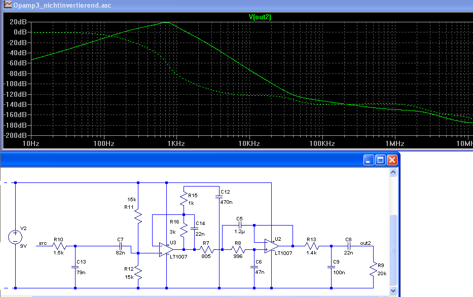

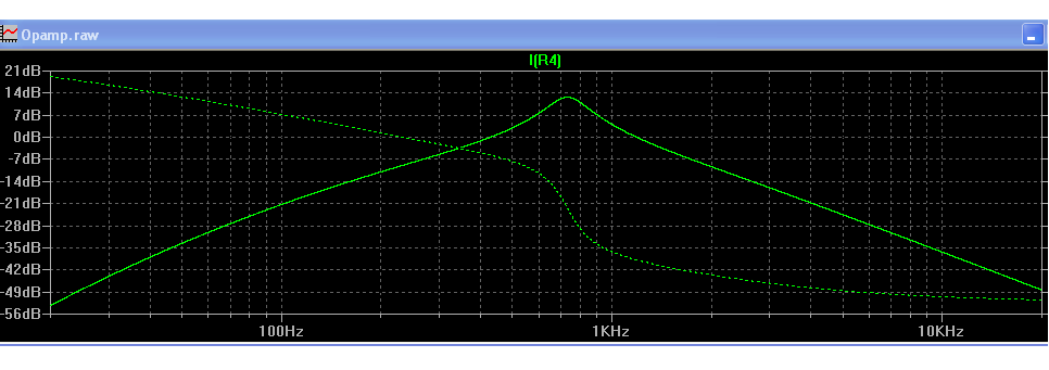

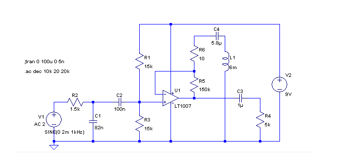

Hier eine kleine Simulation mit einem frequenzselektiven NF-Verstärker.
Fragt sich natürlich, ob die Schaltung in der Praxis so funktionieren
würde.
von Harry (Gast)
Hier noch der Frequenzgang...
von Harry (Gast)
Und hier noch das .asc-File.
(irgendwie lassen sich grade nicht mehrere Anhänge in ein Posting
packen)
Schau Dir mal anstatt des Ausgangsstroms die Ausgangsspannung an. Wie
passen 86dB Verstärkung in den Pegelplan?
Das ist ein Tiefpass mit Resonanzüberhöhung.
In der Überschrift steht I(R4).

Danke für die Info!
Kurze Frage - darf an der markierten Stelle im Schaltbild ein
Kondensator sitzen?
Lt. Simulation funktioniert es, aber wirklich wohl ist mir bei einem
invertierenden Verstärker nicht dabei.
Aber kommt da wirklich der erwünschte Frequenzgang raus? Ich würde in
Reihe zu C7 einen Widerstand mit 1k schalten. Falls dann die Verstärkung
zu klein wird, den R15 auf 10k erhöhen.
von Harry (Gast)
Primär geht es darum, die HF an Pin4/SA602 abzublocken (Frequenzgang ist
eher zweitrangig). Es müssen keine 100nF sein, aber ca. 1nF sollte es an
der Stelle schon sein - sonst fängt die Kaskode wieder HF von dort auf
(das war ja schon mal der Fall).
> Ich würde in
Was würde der bringen?
Muss nicht der OP-Eingang DC-mäßig von des Spannung an Pin4/SA602
entkoppelt werden?!
> an Pin4/SA602 entkoppelt werden?!
C7 soll ja bleiben, C13 ist auch ok. Die Schaltung mit zusätzlichem 1k
Widerstand in Reuhe zu C7 würde zwei Tiefpässe bilden und den direkten
kapazitiven Pfad nach GND vermeiden.
Ohne Widerstand würden die Kondensatoren C12, C7 und C13 für hohe
Frequenzen einen kapazitiven Spannungsteiler nach GND bilden. Dann
stellt sich für den OPV bei hohen Frequenzen eine andere Verstärkung als
für tiefe ein. Manche OPVs werden auch instabil.
von Harry (Gast)

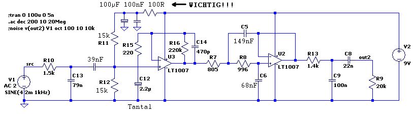

Der invertierende Verstärker hat einen Höcker bei ca. 600kHz
Was spricht gegen einen nichtinvertierenden Verstärker wie im Anhang?
Das höhere Rauschen durch die beiden Spannungsteiler-Widerstände am
(+)-Eingang?
von Harry (Gast)
Hier noch Plot und Schaltbild...
Der nicht invertierende Verstärker geht auch. Mehr Rauschen gibt der
auch nicht - eher weniger. Die Widerstände R11 und R12 dürfen auch
größer werden - die sind nur für den Bias nötig.
Die Invertierende Version sollte mit einem Widerstand in Reihe zu C7
(wegen der Stabilität des OPs) auch gehen. Ohne ist ggf. die Kapazitive
Last für den OP zu groß.
In beiden Fällen kann die Schaltung als Ganzes auch hochohmiger werden,
insbesondere C5 muss dann nicht mehr so groß sein. So kritisch ist das
Rauschen da nicht mehr. Dafür ist der Pegel schon zu groß, und andere
Rauschquellen (z.B. der 1. Mischer) sind viel größer.
> Die Widerstände R11 und R12 dürfen auch größer werden
Ursprünglich waren C7, R11 und R12 als Hochpass gedacht. Unterhalb der
Grenzfrequenz beginnen R11 || R12 zu rauschen. An dieser Stelle kann
zwar auf den Hochpass verzichtet werden, andererseits würde das Rauschen
im Lautsprecher weniger als 1mV betragen.

von Harry (Gast)
Habe es auf jeden Fall mal nichtinvertierend aufgebaut - Rauschen und
Rumpeln sind kaum vernehmbar.
Die Lautstärke könnte insgesamt noch etwas angehoben werden.
So weit ich bis jetzt gehört habe, klingen die Morsezeichen allerdings
ziemlich verwaschen. Könnte an dem steilen Filterabfall (von 750Hz bis
20kHz immerhin -120dB) liegen!?!
> (von 750Hz bis 20kHz immerhin -120dB) liegen!?!
Eher an der Resonanzüberhöhung. Falls die Morsezeichen nach der ersten
Stufe noch gut klingen, muss die Güte des Filters zurückgenommen werden.
Dazu C5 halbieren und C6 verdoppeln, das reduziert die Güte und die
Filtermitte bleibt.
Die erste Stufe kann das Signal anheben, einfach R16 verdoppeln und C14
halbieren.
So stark muss auch garnicht gefiltert werden, die Hauptarbeit soll das
Ladderfilter erledigen.
von Harry (Gast)
C5 und C6 sind jetzt gegen 150nF und 68nF ausgetauscht.
Das macht vom ersten Reinhören her schon mal einen wesentlich besseren
Eindruck.
R16 ist momentan bei 6k.
Leider ist momentan das 30m-Band ziemlich leer, so dass bisher noch
nicht richtig getestet werden konnte.
Wahrscheinlich ist R16 mit 6k immer noch zu klein. Kann man sagen, wo in
etwa die realistische Verstärkungsgrenze liegt? R16 z.B. auf 1M zu
vergrößern, macht sicher keinen Sinn!?
> halbieren.
C14 bleibt erst mal weg, bis der richtige Wert für R16 gefunden ist.
So sehe ich das auch. Der Sound nach der ersten Stufe ist ziemlich gut,
nur leider auch ziemlich leise.
> R16 z.B. auf 1M zu vergrößern, macht sicher keinen Sinn!?
Faktor 1000 könnte schon funktionieren, falls die obere Grenzfrequenz in
der Nähe von 1kHz bleibt. Dann für Versuche vorerst den
Tiefpass-Kondensator (C14?) weglassen.
Bei der Verstärkung gibt es 2 Grenzen:
Einmal ist da ein Limit was der OP mit macht. Bei rund 10 MHz GBW und 1
kHz Signalfrequenz geht halt nicht mehr als eine 10000 fache
Verstärkung. Das Limit wird so schnell nicht erreicht, selbst wenn man
noch einen Faktor 10 für die Schleifenverstärkung über lassen will. Mit
größerem R16 müsste man auch C14 anpassen, sonst werden nur die tiefen
Töne lauter, aber nicht das gewünschte Signal. Einfacher wäre es ggf.
R15 variabel zu machen. Wird R16 zu groß, nimmt auch der Offset über den
Bias Strom zu: Auch da könnte man aber wohl bis über 1 M gehen (gäbe
dann 1 M * 500 nA = 0,5 V DC Offset). Bei der niedrigen Frequenz kriegt
man auch eine hohe Verstärkung hin ohne das es schwingt.
Das andere Limit ist das Rauschen von den Stufen davor (bei richtiger
Auslegung ist das vor allem der Signalhintergrund den die Antenne
Empfängt). Wo das Limit liegt könnte man ggf. rechnen oder halt
probieren - das hängt auch davon ab, was an Lautsprecher usw. dahinter
hängt. Irgendwann wird einfach nur das Rauschen zu sehr verstärkt. Mehr
Verstärkung bringt dann nichts mehr, denn das S/N Verhältnis bleibt ja
konstant.
Dann könnten die Bauteilewerte ein wenig anders ausgelegt werden (siehe
Anhang).
Pegelplan Update:
 10dB Eingangsfilter
 17dB NE602
-12dB Übertrager in
 -6dB Laddefilter
  6dB Übertrager
 40dB Kaskode mit Resonanzübertrager
 17dB NE602
 30dB NF-Vorverstärker ????
 40dB NF-Verstärker
 142dB Summe -> Ua/Ue = 12.590.000
Oder 1µ wird auf 10Volt verstärkt. Aber das Antennenrauschen wird schon
mehrere µV betragen. Es sei denn, am Pegelplan stimmt was nicht.

wollte kurz sagen, jetzt, wo die Tage kürzer geworden sind, habe ich den
CW-Rx von der Elektronik her fertiggestellt. Es fehlt also "nur" noch
das Gehäuse.
Für den NF-Vorverstärker habe ich den Vorschlag von Bernd beherzigt (ist
schon ein Weilchen her, dennoch: Danke Bernd!!!).
Es werden nun die Bauteilwerte wie im Anhang verwendet.
Als nächstes wird noch ein RF-Regler benötigt und dann soll der VFO
zusätzlich mit einem Mischer von einem QRP-Tx verbunden werden (bisher
erst in Planung).
Ohne RF-Regler ist der Empfänger relativ schnell "überfahren". Im Moment
ist am Eingang eine Langdrahtantene über 22pF an einen 47-Ohm-Widerstand
angeschlossen - bei diesem Aufbau sind die Empfangsergebnisse hier in
der Stadt bei normalstarken Sendern klar und deutlich (bei echten
Bombasten muss der C besser auf 5pf verkleinert werden). So viel dazu.
Also viele Grüße und einen guten Start in die neue
Herbst-Winter-Bastelsaison 2014/2015 :O)
Viele Grüße!

Das Rauschen hinter dem Produktdetektor ist auch bei kurzgeschlossenem
Antenneneingang so laut, dass das Rauschen des NF-Teils definitiv
vernachlässigt werden kann.
Am meisten rauscht wohl nach wie vor die Kaskode.
Habe leider nur ein China-USB-Oszilloskop mit 20MHz Bandbreite und
passiven Tastköpfen, eventuell könnte man damit aber trotzdem ein paar
sinnvolle Messungen anstellen, um dem Rauschen auf die Spur zu kommen?!
Viele Grüße!

Man kann ja die Kaskode als AGC-Element einsetzen, wenn ich den
Schaltplan oben richtig deute?! Man müsste dann eine
Empfangsspannungs-abhängige Steuerspannung an der Basis vom "oberen"
Kaskodentransistor anschließen (durch HF-Gleichrichtung gewonnen).
Wenn die Kaskode nicht immer voll aufgedreht wäre, wäre schon viel
gewonnen im Bezug auf Rauschminderung!
Wärs möglich, mal einen aktuellen Schaltplan des kompletten Teils zu
bekommen? Dann kann man sich eine AGC dafür überlegen.
von Harry (Gast)
Hallo Bernd,
sobald ich Zeit habe, stelle ich den Schaltplan vom gesamten Gerät
zusammen und poste ihn dann hier.
Wäre super, wenn wir eine funktionierende AGC hinbekämen!
Viele Grüße und Danke,
Harry
