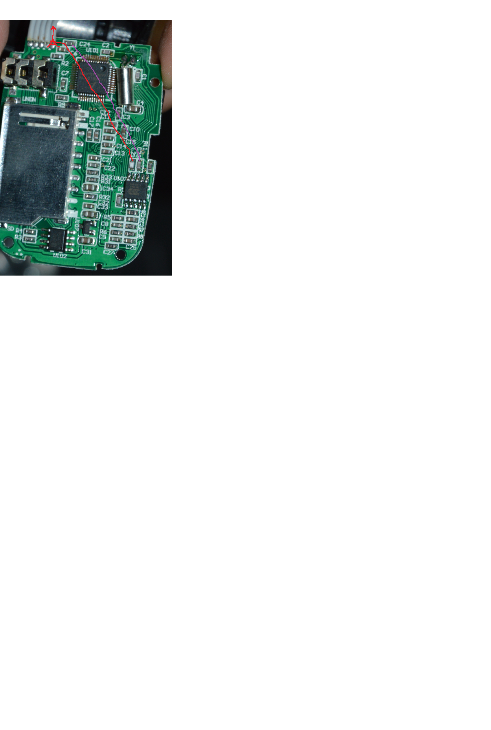

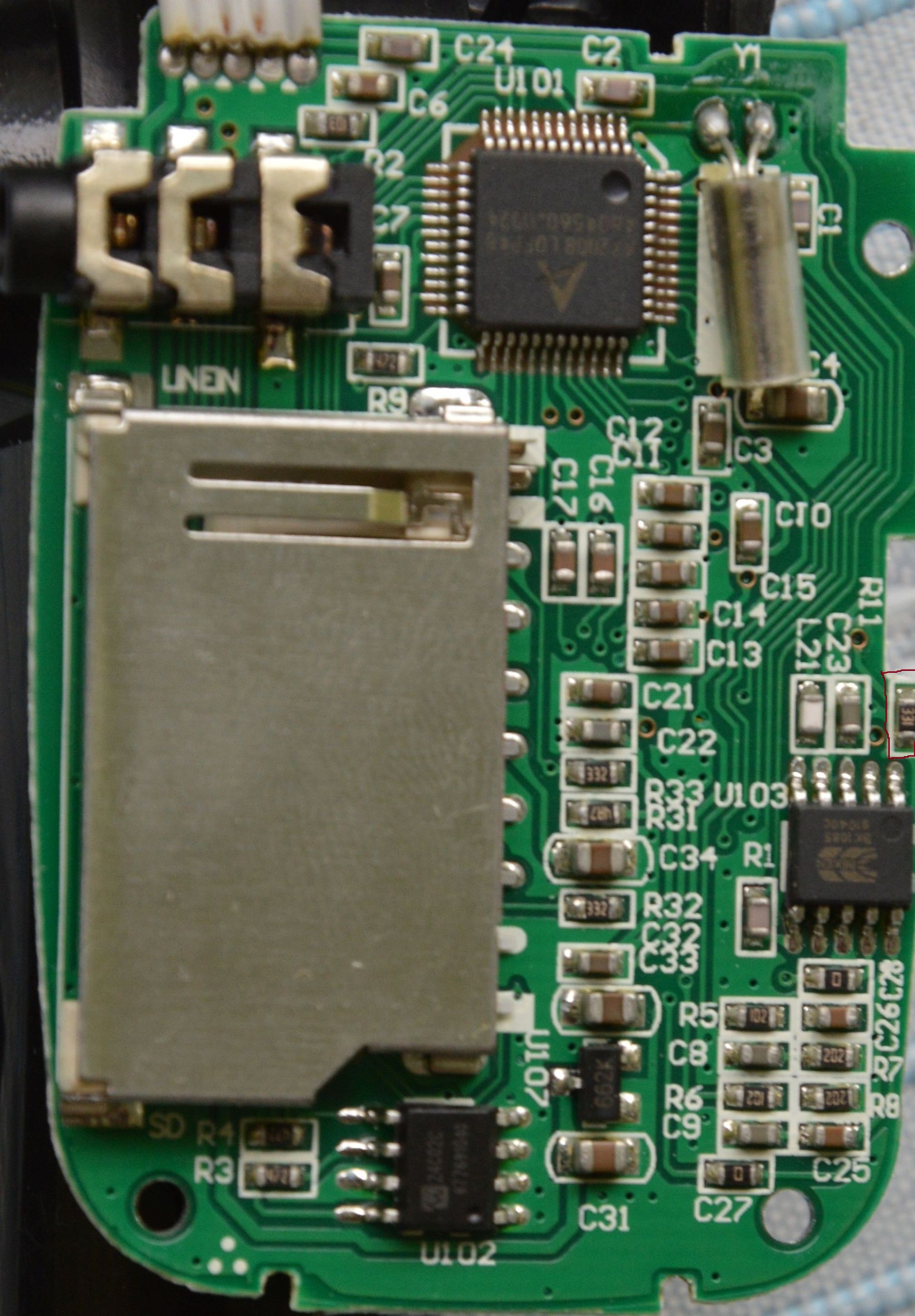

Tim T. schrieb: > Ich will einfach probieren ob > mit eine kleine Anntene ein bessere empfhang habe. Oft (oder eigentlich immer) ist es so dass das Kopfhörerkabel bei mp3-Playern als Empfangsantenne dient, es ist aber auch Möglich dieses als Sendeantenne zu nutzen. Es muss irgendwo auf der Platine Spulen geben (LC-Schwingkreis), such mal danach und mach davon noch ein Foto.

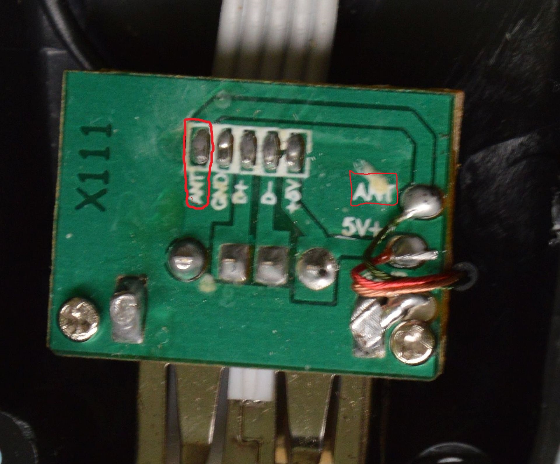

Hi ,ich hab noch paar Fotos gemacht und dabei endeckte ich das in den zweiten teil wo der USB eingang ist steht ein pin als ANT: Das musste die Anntene sein oder ? Aber welche ist der dämpfer ? Ich danke euch für bemühungen .

Tim T. schrieb: > Das musste die Anntene sein oder ? Aber welche ist der dämpfer ? Folge doch mal der ANT-Leitung und markiere sie dir, dann kannst du auch mit einem Durchgangsprüfer testen wohin das Kabel geht, für alle anderen wäre es nur schwierig herauszufinden. Die ANT-Leiterbahn verläuft über die USB-Platine, dann über das Flachbandkabel (und auch über das kleine schwarze Kabel welches man nur schlecht sieht) ... und dann irgendwo auf die andere Platine, wahrscheinlich zum Kopfhöreranschluss. Es ist für dich jedenfalls leicht machbar den Leiterbahnen zu folgen. Wenn du willst dass dir dabei jemand hilft kannst du die ANT-Leiterbahnen auf den Fotos farblich markieren. Solche Markierungen würden den anderen Forenteilnehmern jedenfalls sehr helfen, wenn man sich da nur schwer zurechtfindet und nur suchen muss verlieren die Leute ja auch die Lust daran.

Ich habe hier mit einen multimeter durchgang geprüft .Ich hoffe das kann uns weiter helfen ! Mfg

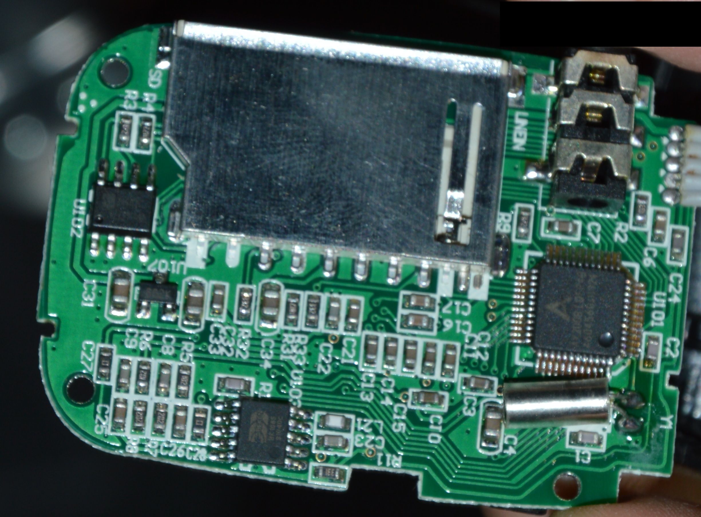

Wenn die Leitungen zu UI03 gehen muss man auch noch wissen wie dieser Chip heißt, dann müsste man zu dessen Bezeichnung das passende Datenblatt finden. Datenblätter sucht man entweder direkt über google oder z.B. alldatasheets.com oder datasheet4u.com und man benötigt noch mehr Informationen wo die Leiterbahnen verlaufen. Die SD-Karte wird wahrscheinlich mit UI01 verbunden sein, die Audiobuchse vielleicht mit UI02 und die Antenne vielleicht mit UI03. UI01 wird die beiden Chips UI02 und UI03 wohl möglich ansteuern. Du siehst dass man erst mal einen Überblick bekommen muss, sonst rät man nur und macht Fehler.
From pin5 on the small circuit take a 10nf and then to a small wire. C25 seems to be right on the antenna circuit. Here is the datasheet to the BK1085, the TX circuit: http://bit.do/S3Gi Regards from Adrian, YO3HJV
