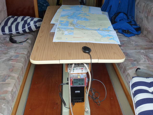

mit apt-get vielleicht noch nicht ... :)) Es ist ein ASCII Protokoll,was man einfach aus dem Serial-Puffer auslesen kann. Die Daten werden angezeigt und in einer Textdatei gespeichert. (Loggen) Das Gehäuse ist von RS. Dort passt das Display von der Höhe her rein. Einfach aussägen. Fertig. Ach so Datenbus zur Zeit noch I2C. Ich habe es jetzt noch erweitert mit einem Krängungsmesser (rollen). Es gibt dafür Kompassmodule. (CMPS10) Vorteile: -Auch bei Sonne uneingeschränkt erkennbar; -lesebar von 3-5 Meter Entfernung; -Ich sehe dass was ich brauche; -Laufzeit 10-12 Stunden (Hintergrundbeleuchtung); Und Abens gucke ich mit XBMC schöne Videos oder surfen im Netz. Vorrausetzung man hat ein Motorola Lapdock. So Smartpfonebesitzer, nun ihr!
Das Bild mit seinen 2.68 MB ist ein schönes Beispiel für "überhaupt nicht nachgedacht". Der eigentliche Informationsgehalt (der RPI mit dem Display dran) belegt noch nicht mal 10 % der Bildfläche, der Rest ist ... nunja, reichlich irrelevant.
mit apt-get vielleicht noch nicht ... :)) Es ist ein ASCII Protokoll,was man einfach aus dem Serial-Puffer auslesen kann. Die Daten werden angezeigt und in einer Textdatei gespeichert. (Loggen) Das Gehäuse ist von RS. Dort passt das Display von der Höhe her rein. Einfach aussägen. Fertig. Ach so Datenbus zur Zeit noch I2C. Ich habe es jetzt noch erweitert mit einem Krängungsmesser (rollen). Es gibt dafür Kompassmodule. (CMPS10) Vorteile: -Auch bei Sonne uneingeschränkt erkennbar; -lesebar von 3-5 Meter Entfernung; -Ich sehe dass was ich brauche; -Laufzeit 10-12 Stunden (Hintergrundbeleuchtung); Und Abens gucke ich mit XBMC schöne Videos oder surfen im Netz. Vorrausetzung man hat ein Motorola Lapdock. So Smartpfonebesitzer, nun ihr! PS. Ja ich weiß, dort waren bei den Koordinaten die Symbole für Grad und Minute vertauscht. :))
ich wußte es, ich bekomm immer "Mecker von Ecker" und jetzt steht es auch noch zweimal drin, ne ne ne dann lasse ich es lieber in Zukunft und lese nur noch.
Eike schrieb: > ne ne ne dann lasse ich es lieber in Zukunft Ist nicht nötig; Du könntest auch einfach lernen, Dein Bild zu beschneiden, damit man sehen kann, was Du uns tatsächlich zeigen willst. Deine Sitzbänke, Tisch und Karte werden es ja wohl nicht sein.
