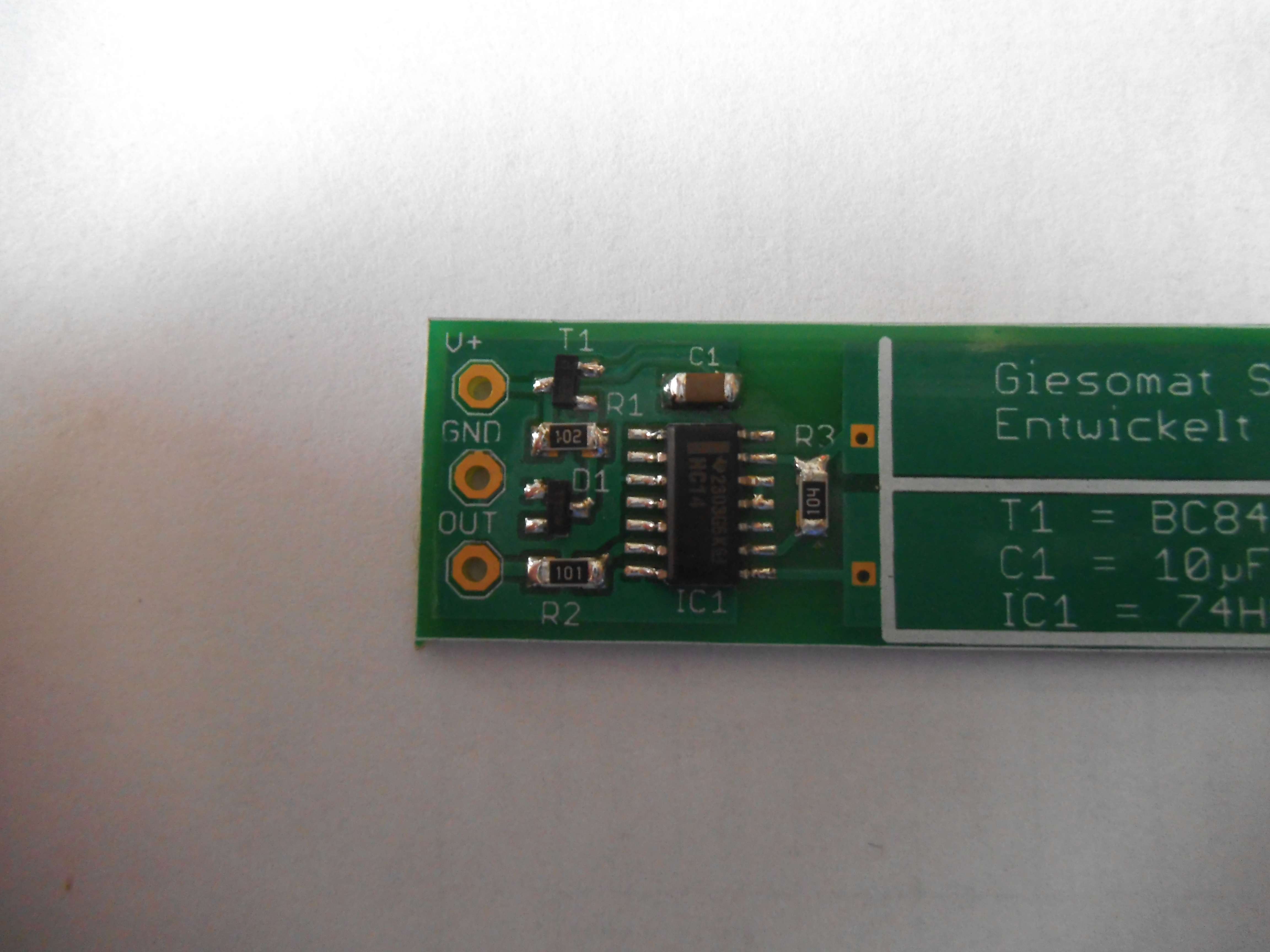

(Bitte verzeiht mir meine SMD Löterfahrung (siehe Anhang), aber ich
werde
demnächst mal meinen Reflowofen anwerfen, und es nochmals probieren)

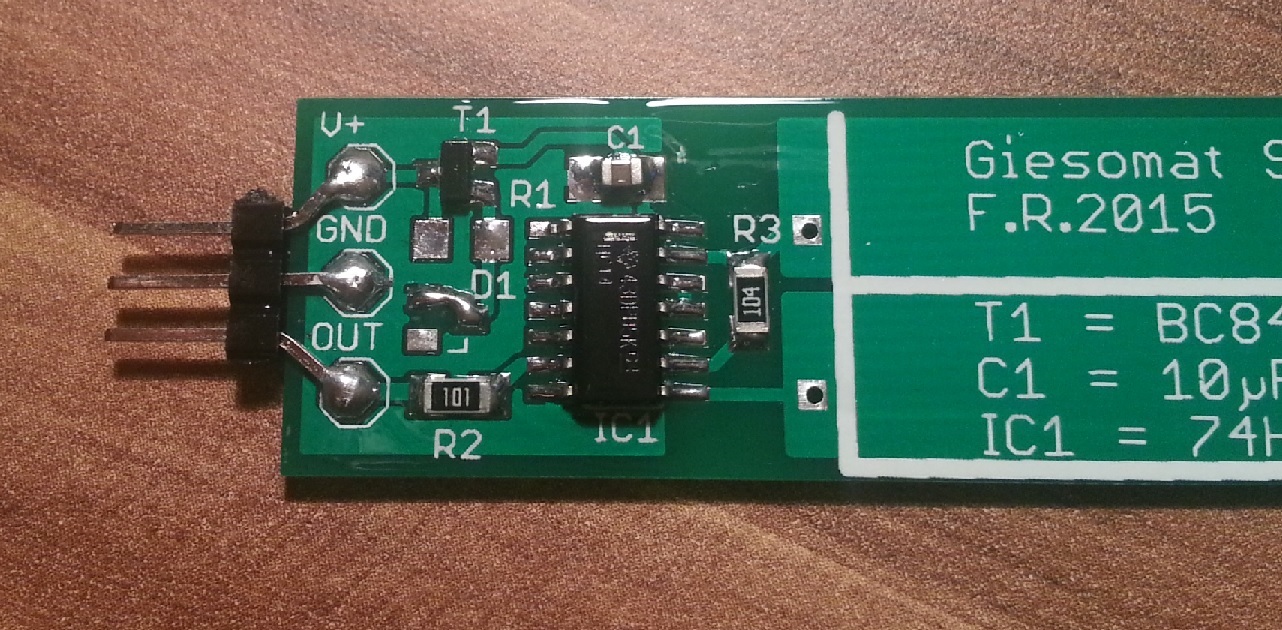

von Knecht L. (gonz)
fred_ram, vielen Dank, die Bausätze sind bei mir eingetroffen und
funktionieren. Der Beipackzettel ist eine gute Hilfe beim Zusammenbau!
Vielen Dank!
Zur Info: Ausgangsfrequenz im freien Raum zwischen 460 kHz und 430 kHz.
Bei Bedeckung der Sensorfläche mit der Hand wurden bis 10 kHz als untere
Frequenz erreicht.

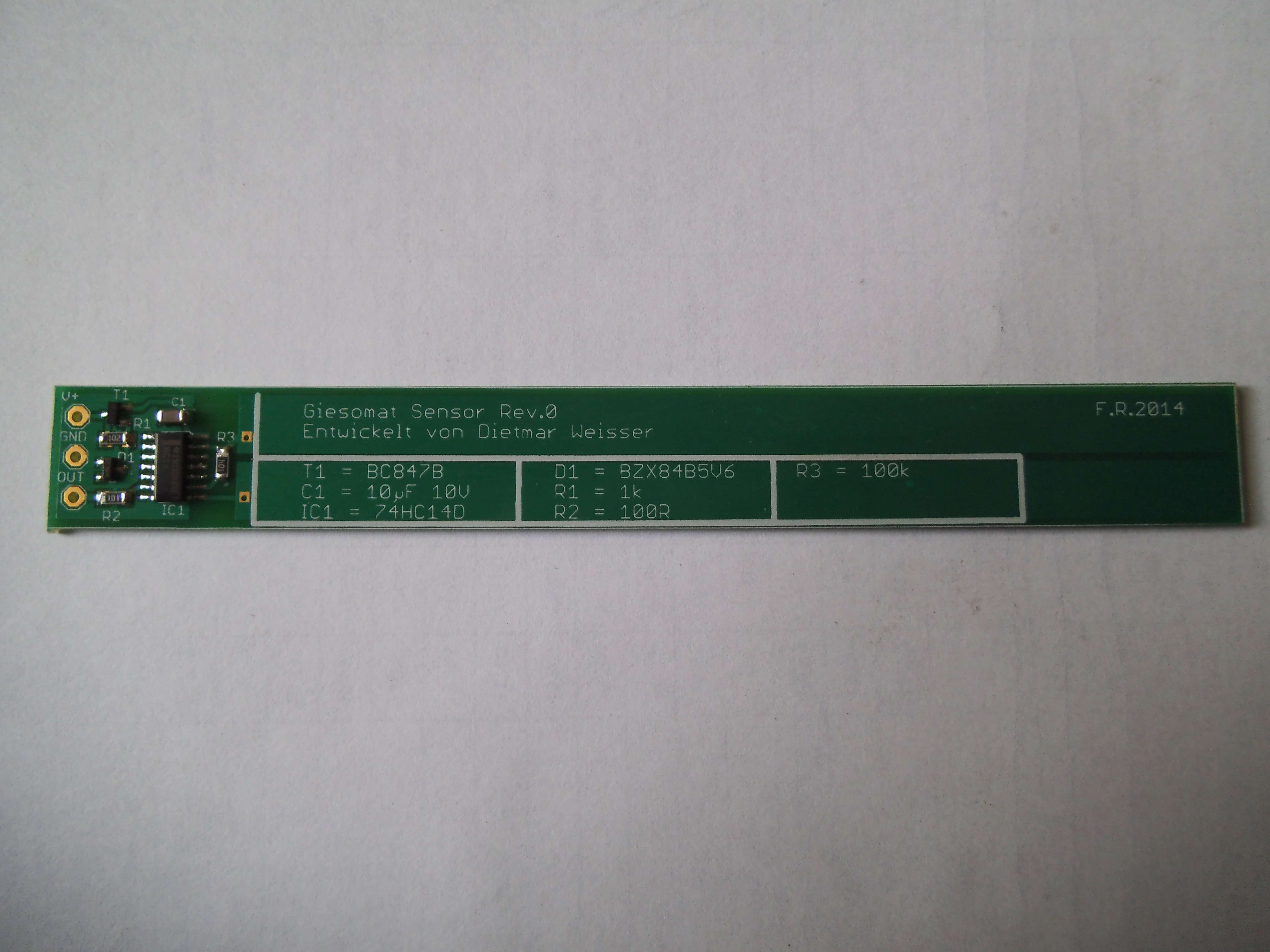

von Fred R. (Firma: www.ramser-elektro.at/shop) (fred_ram)
Die Platine hat 18 X 150mm.
Die gemessenen Frequenzen kann ich bestätigen.
Sind ziemlich stabil und NICHT Temperaturabhängig.

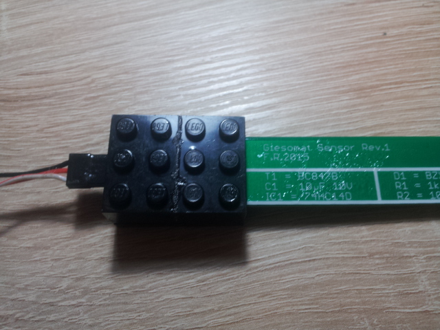

Sodala. Mit Plastik 70 vergossen, sollte es so wie im Anhang aussehen.
Die Schichtstärke ist in etwa 0,5mm.
Wichtig!
Platine vom Flux gründlichst säuber, sonst sieht es so wie auf meinem
Fotos aus. Das Flux wird nähmlich vom Plastik 70 angelöst und verläuft
dann.
Dann hat man diesen braunen Schleier.
Ist zwar nur optisch. Aber trotzdem.
Es ist ausserdem besser, bereits vor dem vergissen, das Kabel anzulöten.
Dann ist man zu 100% dicht.

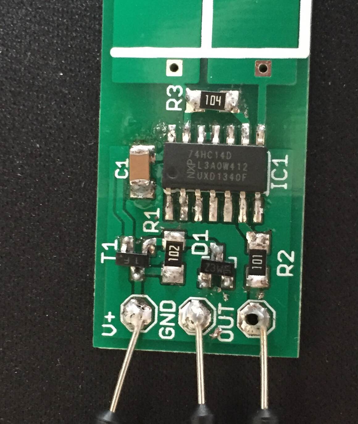

Ich habe heute die Sensoren zusammengelötet. Kann leider nicht verstehen
wie ich jetzt einen Wert auslesen kann von einem Arduino Nano v.3.0.
Kann jemand den Sensor erklären, was wird gemessen - wielange und in
welchen Abständen? Wie muss der Analoge Meßwert umgerechnet werden?
Ich fände es toll, wenn man Zeichnung zu der Erklärung der Wirkungsweise
des Sensors erstellt. Besonders geht es mir darum, das ersichtlich wird
welche Messgröße sich verändert, während einer Messung.
Ich habe zuwenig Erfahrung mit der Materie, finde daher zeitnah keine
nutzbare Lösung. Quellenangaben zu Literatur die ich lesen sollte um den
Sensor zu verstehen und ein Programm zum auswerten zu schreiben nehme
ich ebenfalls gerne an.

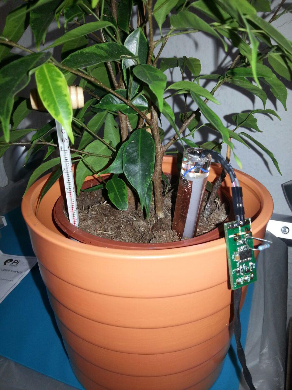

hello Tobias,
habe meine beiden fix und fertig bestellten Sensoren von "Fred Ram"
bekommen.
Wenn ich an den Sensor eine Spannung anlege, kann ich eine Frequenz am
Ausgang messen.
ich konnte zb bei trockener Erde 120kHz  am Ausgang messen und nach dem
gießen 100kHz . Die frequenz ist aber auch abhängig von der Pflanze,
Topf, Erde, positionierung des Sensors im Topf...
habe zB. im selben Topf an einer anderen Stelle mit dem selben Sensor
eine Abweichung von 20kHz.
somit müsste jede Sensorposition einzeln eingemessen werden (trocken,
feucht) und die entsprechene Frequenz enspricht dann der aktuellen
Feuchte bzw. Trockenheit der Erde.
und solange der Sensor mit Spannung versorgt wird, steht am Ausgang die
Frequenz zur Auswertung zur Verfügung - somit misst der Sensor
koninuierlich. Du müsstets somit mit mit deinem Arduino die Zeit
zwischen dem Flankenwechseln am Ausgang des Sensors messen und könntest
dir den Feuchtewert der Erde ausrechnen bzw. anzeigen lassen.

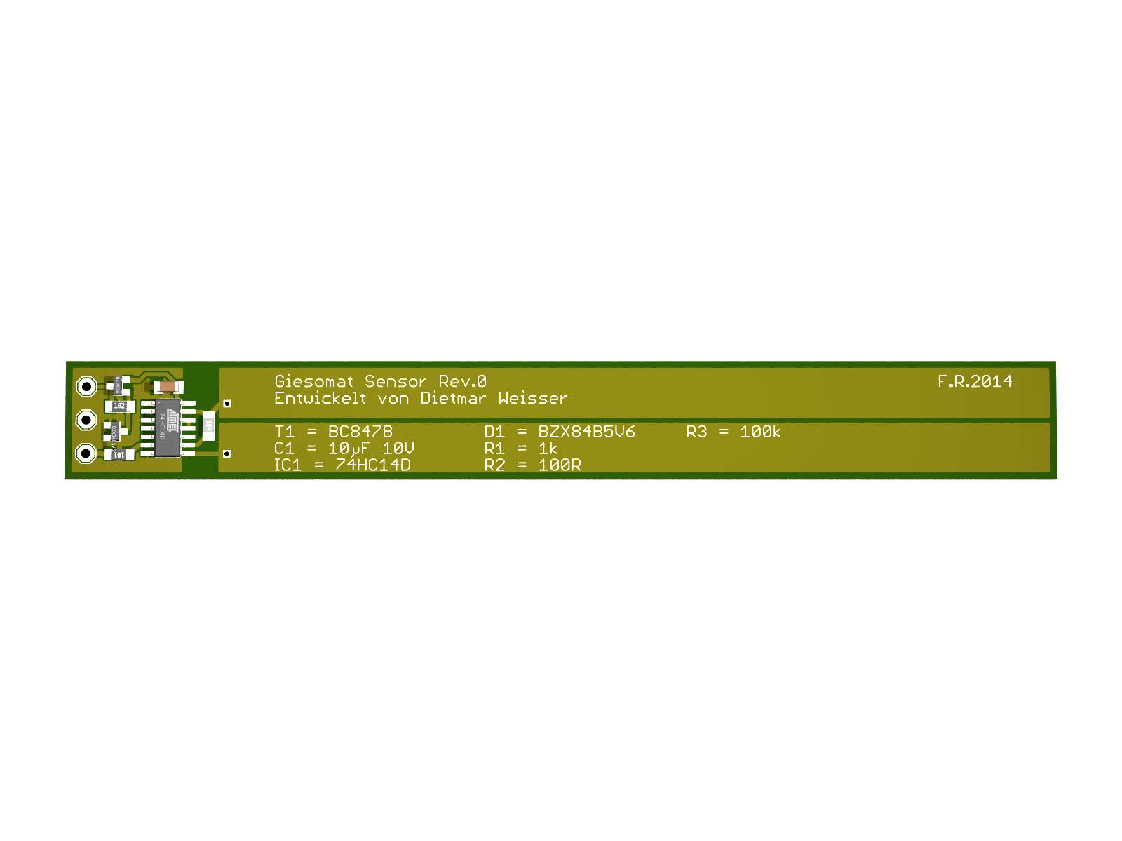

In Luft ca. 400khz
In Feuchter Pflanze etwa 20khz.
Da es ein Rechtecksignal ist, lässt es sich sehr gut auswerten.

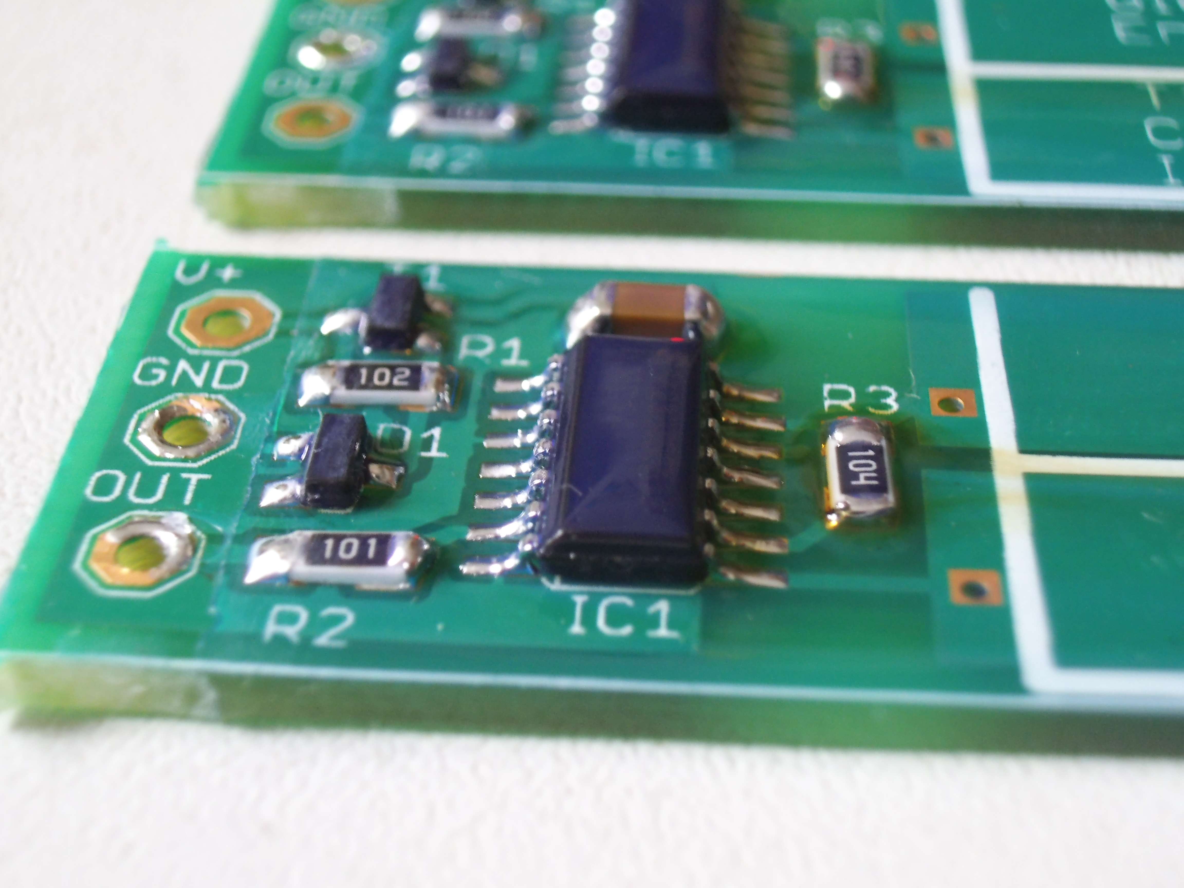

von Jojo S. (Gast)
ich würde noch folgende Änderungen für das Layout vorschlagen:
- den schlechten Spannungsregler mit T1/D1 weglassen, der bringt nix und
in dem angeschlossenen Controller hat man eh geregelte 5V (oder 3,3V,
damit läufts auch).
- Vorher hatte ich hier mal vorgeschlagen den T1 zur Abschaltung zu
benutzen. Das mache ich auch nicht, der T1 sitzt auf dem Controllerboard
und als Vorteil spart man eine Leitung und der Sensor bekommt nur kurz
Strom wenn gelesen werden soll
- Die Schaltung neigt zum schwingen, besonders wenn die Zuleitung ein
paar m lang wird. Das sollte durch einen 10 nF oder 100 nF Kerko am IC
verhindert werden können.
- Zur Temperaturmessung könnte man noch einen SMD NTC gegen GND
vorsehen, braucht dann aber auch wieder eine 4. Leitung zum Controller.
> damit läufts auch).
Würde keine Änderungen machen.
Wenn der dir nicht gefällt, kannst du ja eine Lötbrücke reinmachen.
Du kannst doch Pigipack einen zweiten C auf den vorhandenen setzen.
Problem gelöst.
Never touch a running system !!!
Habe schon 10 verbaut und könnte noch welche gebrauchen.

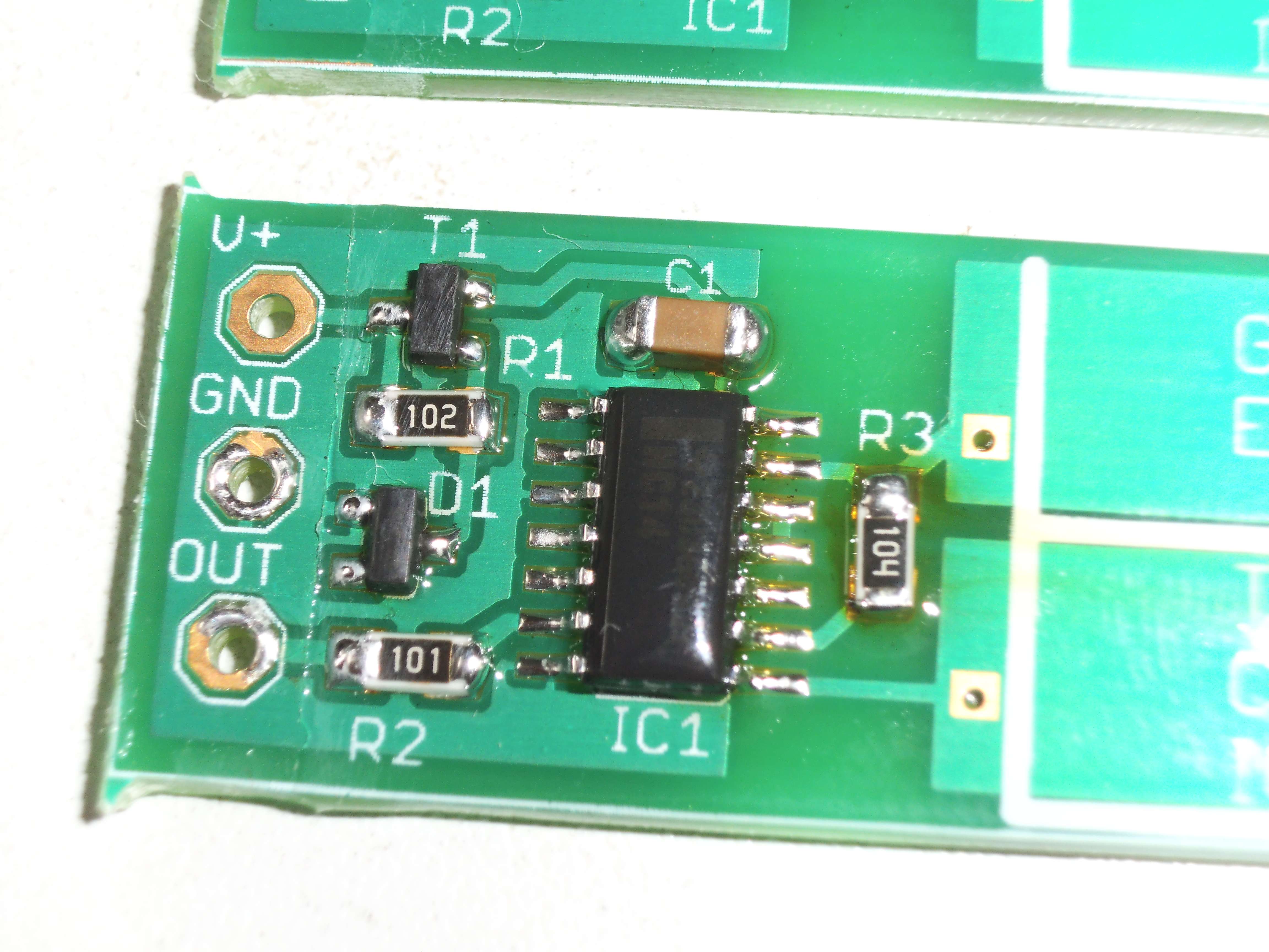

von Michael G. (mjgraf)
Vielleicht übersehe ich etwas, aber: Gibt es irgendwo eine Liste der
benötigten Komponenten? Auf der Platine im ersten Post stehen die Typen
und elektrischen Werte, aber nicht die Gehäusegrößen...
Allo R und C: 1206
Der Rest SOIC14, SOT23,SOT323
Eigentlich ergibt sich die Baugrösse schon aus der genauen
Typenbezeichnung.
Diese ist bei jeder Platine drauf, damit sich die Bestückung so einfach
wie möglich gestaltet.
> Typenbezeichnung.
Dann steh ich immer noch auf dem Schlauch... T1 und D1 scheinen im Bild
gleich groß zu sein. Die Zener-Diode gibt es soweit ich sehen kann nur
als SOT23; BC847 gibt es in beiden Gehäusen, heißt im SOT323 aber
BC847B*W*.
Unter der Annahme, dass beides SOT23 ist, und dass es nicht auf die
Toleranz der Zener-Diode ankommt, habe ich mal die
Reichelt-Bestellnummern zusammengestellt:
Bauteil  Wert       Gehäuse  BNr Reichelt     Preis   Bemerkung
T1       BC847B     SOT23    BC 847B SMD      0,04 €
C1       10u 10V    1206     X7R-G1206 10/16  0,08 €
IC1      74HC14D    SO-14    SMD HC 14        0,18 €
D1       BZX84B5V6  SOT23    SMD ZD 5,6       0,06 €  Ersatztyp BZX84C
R1       1k         1206     SMD 1/4W 1,0K    0,10 €
R2       100R       1206     SMD 1/4W 100     0,10 €
R3       100k       1206     SMD 1/4W 100K    0,10 €

von Martin N. (kaktus2)
Ich konnte mit meinen Platinen auch schon rumspielen.
Ich habe aber gleich zu Beginn ein paar Änderungen gemacht. Anstatt
eines BC847B NPN Transistors verwende ich einen MCP1700T Spannungsregler
der die Schaltung auf 3,3 Volt regelt. Auch eine Eingangsspannung von
3,3V Volt ist kein Problem da bei der geringen Leistung quasi kein drop
entsteht! Maximale Eingangsspannung ist dann 6 Volt. Wer höhere
Eingangsspannungen hat kann auch einen MCP1702T benutzen der
Eingangsspannungen bis ~13 Volt hinbekommt. Der Drop-Out ist allerdings
höher als beim MCP1700T.
Der Widerstand R1 muss dann offen bleiben und wird nicht verwendet. Bei
Bedarf kann die Lücke dort mit einem Glättungskondensator von 1uF für
den MCP1700 bestückt werden.
Die Zener Diode D1 wird dann auch weggelassen und gegen Masse gebrückt.
Die Platine glänzt so weil ich sie ebenfalls mit Plastik 70 besprüht
habe...

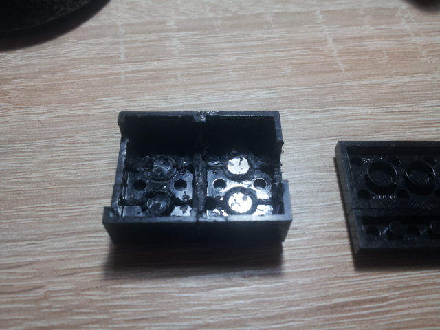

von Otmar H. (samspade)
Hallo Ralf!
Platine wurde mit Plastikspray eingedichtet. Die Bauteile habe ich in
einem Lego Duplo Stein mit Heißkleber eingeschweißt.
Den Steg vom Duplostein mit einem Sägeblatt entfernen->Bohrung an der
Rückseite für die Meßleitungen->Platine rein und mit Heißkleber
eindichten. Den Rest mit dem Stanleymesser entfernen.

Hi, meine Platinen sind auch gut bei mir angekommen. Leider bekomme ich
das nicht zum laufen. ich habe den ersten Sensor zusammen gelötet, und
versuche das nun mit einem Arduino und dem Code von weiter oben (über
einen Interrupt) zu lösen.
Leider kommt kein einziger Interrupt beim Arduino an. Ich weiß nun
leider nicht genau, wie ich den Fehler finde. Ich gebe zu ich habe ewig
nicht mehr gelötet, aber gerade versucht alles auf durchgang zu prüfen
und keine fehlerhafte lötstelle gefunden.
Ich habe auch schon den Kondensator C1 in beide Richtungen eingelötet,
aber leider tut sich nichts.

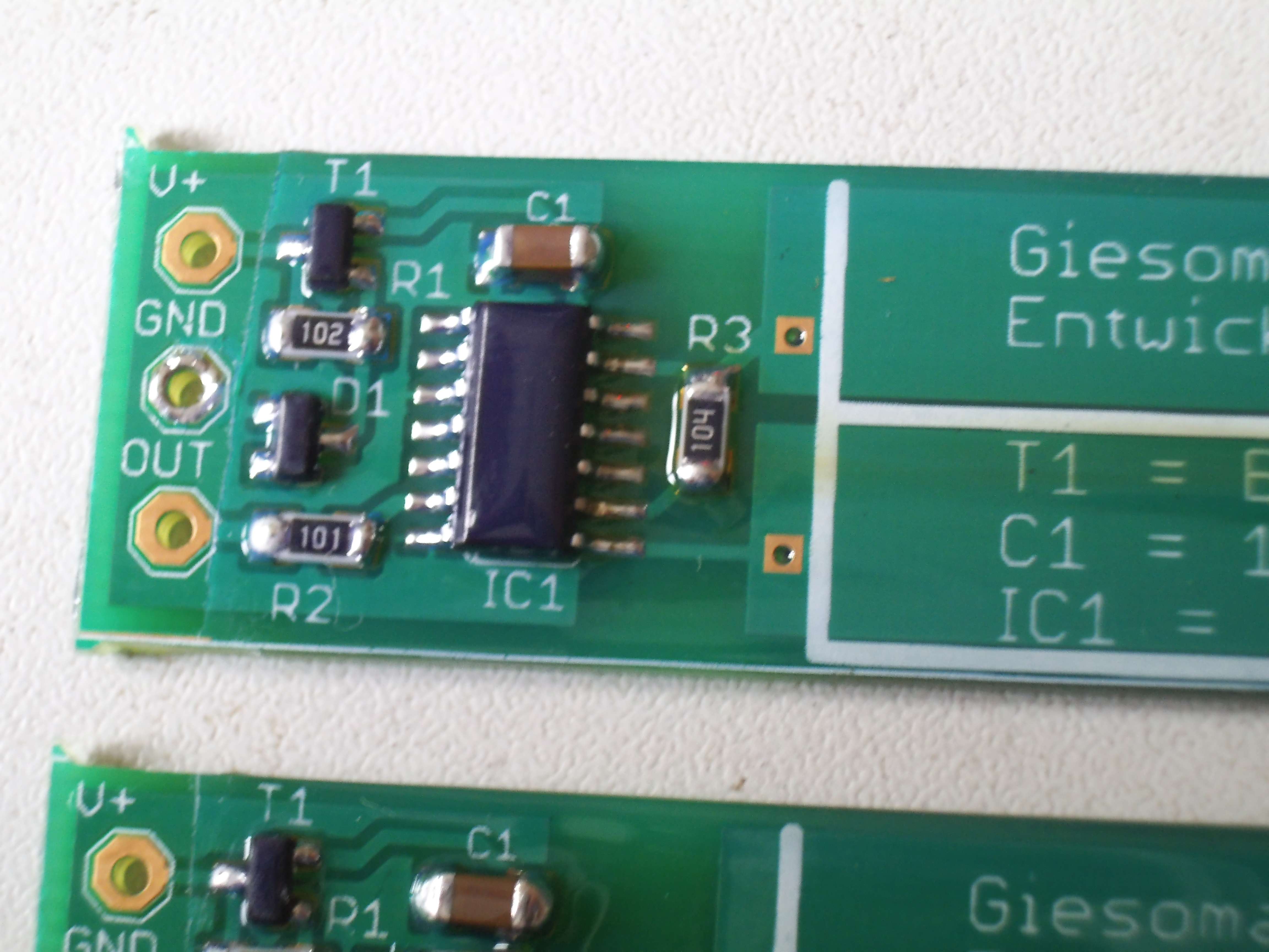

Jemand noch eine Idee? Ein Foto von meiner Löt-"Arbeit" habe ich
angehangen.
Ich habe einen ca. 10cm langes Kabel auf "out" gelötet, welches dann in
den Arduino auf Pin 2 führt. Ist das evtl zu lang?
Danke im Voraus

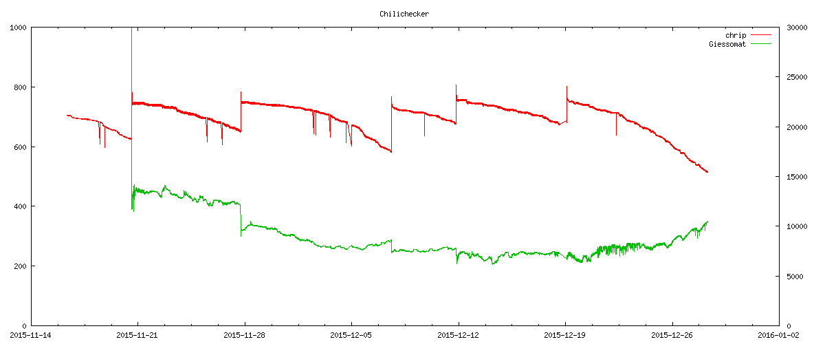

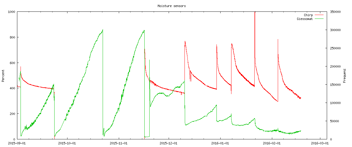

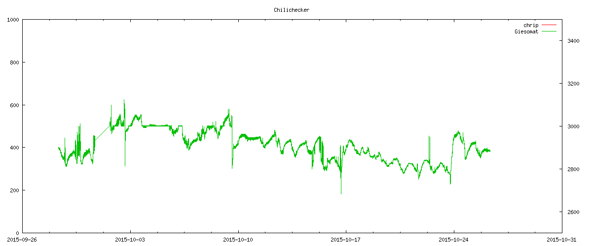

Ich wollte nach langer Messphase auch mal meinen Senf dazu geben:
Ich habe zwei Blumentöpfe mit Sensoren ausgerüstet:
* einmal eine Chili, die ich wöchentlich gegossen habe
* und einmal eine Aloe Vera, die ich erst 4-wöchentlich - seit dem ich
ab Januar eine Anzeige für den Feuchigkeitsstand gebastelt habe, aber
etwa alle zwei Wochen gegossen habe (seit dem fühlt sie sich deutlich
wohler)
Ich messe die Frequenz direkt mit einem Arduino MEGA mit Hilfe des
Timers 5 an Port 47.
Ich habe im Juli die Platinen von Fred bestellt und zusammengelötet.
Zunächst hatte ich die Platinen mit Klarlack bestrichen. Das hat aber
überhaupt nicht gut gehalten und ich musste sie im September noch mal
mit dem beschriebenen "Plastik 70" versiegeln.
Im August hatte die dann den Bodenfeuchtesensor von dvs-beregnung.de
bestellt, die gelieferten (fertig bestückten) Platinen hatten aber
ebenfalls Probleme mit der Platinenversiegelung und ich konnte sie
Aufgrund des Mangels wieder zurücksenden.
Im November habe ich dann noch mal die gleichen Platinen direkt von
Tindie bestellt, gibt es dort für 13$. War wohl eine überarbeite
Version, die an einer kritischen Stelle wesentlich üppiger vergossen war
und die seit dem im Einsatz ist.
https://www.tindie.com/products/miceuz/i2c-soil-moisture-sensor/
Fazit:
So richtig tolle Werte bekomme ich mit den Giessomat-Platinen allerdings
nicht hin. Sie haben im November in der Aloe Vera sehr schöne Kurven
geliefert, aber seit Dezember flacht die Kurve immer mehr ab und die
Ausschläge werden immer geringer.
Ähnliches bei der Chilipflanze. Im Oktober hatte ich merkwürdige Kurven,
die mit meinem Gießverhalten nicht übereinstimmen. Danach sind die
Zeitpunkte an denen ich gegossen habe in der chirp-Kurve sehr gut
festzustellen, in der Giessomatkurve gehen sie aber mehr oder weniger im
Rauschen unter.
Ich habe mir die Tage die Versiegelung der Giessomat-Platine noch mal
angesehen, die ist OK. Die Platine ist nirgens aufgequollen oder sonst
irgendwie beschädigt, die Konstakte sind nicht verrostet, die Elektronik
befindet sich außerhalb der Erde.
Falls mir jemand einen Tip hat, wie ich mein Setup noch verbessern kann,
ich bin für jeden Hinweis dankbar.
von Ate E. (drigo)
:-D
Weist du auch warum?
Zieh mal deinen zweiten Sensor raus und schau dir dann deine Kurve
nochmals an.
Du koppelst eine Störung in den Giesomatsensor ein.
Der Giesomat funktioniert als Schwingkreis.
Dein anderer Sensor funktioniert ein bisschen anders.
Also nicht am Giesmoat Sensor liegt das Problem, sondern an der
Messanortnung.
Der Beweis ist auf aloevera.png ersichtlich.
Chirp weg, Giesomatsensor geht :-D
Änderung:
Auch dein Chirp scheint ab und zu gestört zu sein.
Also: Die Beiden vertragen sich nicht bzw. stören sich gegenseitig.
Da kannst du nur hergehen und Zeit X mit Sensor 1 mitzeichnen und danach
die gleiche Zeit mit Sensor 2. Dann hast du vernünftige Messwerte.
von Bernd W. (bernd_w)
Die Spikes nach unten kommen daher, dass ich den Arduino hin und wieder
abegstöppselt hatte (und mit dem Laptop durch die Gegend gelaufen bin)
und nach dem Anstöppseln war der erste Chirp-Messwert manchmal etwas zu
niedrig.
Ich hatte mir bisher immer nor kürzere Zeiträume als Graphiken
ausgegeben. Jetzt mit der längeren Übersicht könnte das tatsächlich
darauf hindeuten. Allerdings würde ich dann eher erwarten, dass sich das
Rauschen bei den Sensoren erhöht wenn sie sich gegenseitig stören, aber
nicht diesen langsamen kontinuierlichen Verlauf...
Aber ich werde die Sensoren jetzt mal in verschiedene Töpfe setzen und
das ganze weiter beobachten.
Danke für die schnelle Antwort!

Als Endlösung(!) habe ich nun die Sensorfläche von der Elektronik
getrennt und einen "Rundsensor" in einem Reagenzglas (aus Glas) in
Epoxidharz eingebettet. Die Elektronik ist über ca. 3cm Leitung mit der
Sensorfläche verbunden.
Diese Lösung ist absolute diffusionsfest und liefert reproduzierbare
Werte.
Wie sind eure Langzeiterfahrungen (siehe meine Fragen oben)?
LG, das Zen
von Max K. (Gast)
Könntest du da mal ein Bild zeigen. Diese aktuelle Platine ist ja
vermutlich zu groß für ein Reagenzglas und leider vin Werk aus auch nur
auf einer Seite beschichtet.
von Ralf W. (zentris)
Bitte dem untenstehend Link folgen, dann kommst du zu dem Beitrag, da
sind Bilder drin (Sensor noch unvergossen).
http://www.forum-raspberrypi.de/Thread-erdfeuchte-bewaesserung?pid=210365#pid210365
Im Anhang dann noch ein Bild (fast live, vor ca. 4h aufgenommen), wie
das zur Zeit im Benjamin aussieht.
Das Reagenzglas ist 16cm lang, und hat 16mm Aussendurchmesser.
Als Sensorträger verwende ich einen Schmelzklebstoffstick passender
Länge (der Sensor im Bild) als auch einen Holzstab (2. Sensor). Die
Träger werden mit Kupferfolie beklebt, und verkabelt. Dann kommt ca.
10ml Epox-Mischung in das Glas und der Träger wird langsam einführen,
verdrängt das Harz und wird komplett eingehüllt (möglichst blasenfrei).
Mein Epox hat 10h zum härten gebraucht, das ist recht entspannt...
