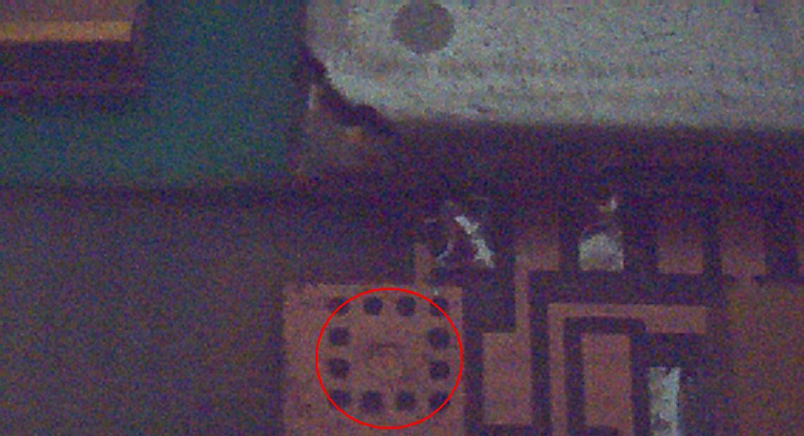

Ich bin dazu uebergegangen ein 0,5mm Loch zu bohren und dort
Klingeldraht reinzustecken (solchen, der richtig stramm da drin sitzt).
Per Messer kurz anritzen und knicken, bis er abbricht, so dass auf jeder
Seite so 0,3-0,5mm herausgucken. Das ganze auf nen Hammer legen und mit
einem abgeschliffenen Koerner (wie nennt man sowas?) und einem zweiten
Hammer "zusammenschlagen". Nach dem Schleifen sieht man absolut
nichts, wenn es richtig gemacht wurde.

von André K. (andre-)
Der Druck reicht aus, wenn die Platine vorher sauber war.
Allerdings muss die ueberstehende Drahtlaenge moeglichst auf beiden
Seiten gleich sein, da sonst entweder zu wenig Material zum
Breitdruecken vorhanden ist, oder eben zu viel. Das fuehrt dann dazu,
dass das ganze nicht eben wird oder aber alles ueber die halbe Platine
gedrueckt wird.
Im Anhang mal ein Bild eines nicht ganz so perfekten Versuchs.

von MartinK (Gast)
An Andre
Das Bild vermittelt schon einen ersten Eindruck.
Hast du nicht Angst, dass im Laufe der Zeit durch Temperatur-
unterschiede der Platine es zu Wackelkontakten kommen kann?
"Wie sehen deine Langzeiterfahrungen aus?"
Es gibt keine :). Nen Monat haelt es bisher, man kann es zur Sicherheit
natuerlich verloeten.
