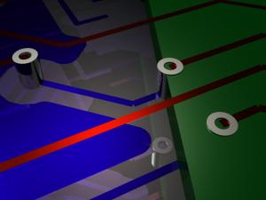

Fotorealisitsche Animationen funktionieren unter 3DX nicht, da erste mit Strahlverfolgung arbeiten (muessen). Die game engines die 3D-Bewegungen in Echtzeit ermöglichen, arbeiten mit festen image maps und einfachen Beleuchtungsmodellen. Einen Eindruck bekommst Du, wenn Du in 3D-Programmen ein einfaches Objekt oder ein Szene im shading mode drehst: Das geht i.d.R. recht gut. Die Darstellung hat aber nichts mit der Realität zu tun und das finale Bild rendert z.B. im Minutenzeitrahmen. Im Prinzip könnte man die POV-Daten in 3D-Daten verwandeln und in 3DSMAX oder C4D verarbeiten. Dort kann man dann drehen. Es scheitert aber an fehlender Kompatibiliät. Ich habe aber selber schon Platinen importiert und in C4D gerendert: http://home.arcor.de/jusuihe/platinen3d.html Man kann aööe features der PRogramme auf die Platinen anwenden. Was aber das Drehen in rt angeht, so ist die Koplexität aufgrund der vielen Bauteile zu hoch. Das Packen normale Rechner auch im shading mode nicht.

@Markus: Beleuchtungsmodell heisst nicht zwangsweise, daß man Schatten berechnen lasen muss, wobei es gerde die (korrekt gerechneten!!) Schatten und überlagerten Lichtmengen sind, die Kontraste zeichnen, partielle Helligkeiten im Bild sinnvoll wiedergeben, und eine Grafik realistisch aussehen lassen. @Matthias: Ich hatte mal eine Diplomarbeit gefunden, in der POV auf DXF konverteirt wurde. Leider bin ich da noch nicht drangekommen. Wäre aber mal interessant, was der kann. Im Prinzip ist es immer möglich ein POV-Modell so zu analysieren, daß man es in Einzellemente zerlegen kann, die Frage ist, ob es Sinn macht. @all: Generell muss man fragen wozu das dient: Aus sicht des Entwicklers kommt es mir darauf an, Elemente 3-Dimensional in realer BEmassung zu sehen, um sie platzieren zu können. Dies ist wichtig bei 3D-Objekten wenn mehrere Platinen sandwichartig verbunden werden oder im Zusammenspiel mit Mechanik in eine Gehäuse müssen. Dazu reicht eine grobe Falschfarbendarstellung. VRML wäre da genau das Richtige. Als PM wäre ich daneben interessiert, eine im Layout befindliche Platine - quasi als Vorausschau - mit allen Bauteilen im Endzustand sehen zu können und sie dem Kunden anbieten zu können. Es gibt in der Tat Anwendungsfälle für solche "Vorablieferungen" - wenn diese beworben werden sollen. Hierzu müsste man schon eine Qualität haben die mindestens dem aktuellen EAGLE-3D-Stand entspricht. Zu drehen braucht man da in rt nichts. Für reine Layoutaufgaben wäre es dazu interessant, 3D-Leiterbahnverläufe in der Platine zu sehen, wie ich es in diesem Bild mal dargestellt habe, um z.B. in 8-lagigen Platinen leichter die Übersicht behalten zu können.

Ja, es gibt einige kommerzielle Anbieter von FormatInterchangeTools und ich meinte, mal einen gefunden zu haben, der u.a. auch POV als Input hat - getestet habe ich das aber noch nicht. Auf der POV-RAY-Seite findet man nur allerlei links (unter anderem auch den EAGLE-3D-link) die Programme benennen, welche auf POV hinführen, aber umekehrt ... ? Das müsste doch aber hinzubekommen sein. Die Anzahl der Triangles wäre mir dabei ehrlich gesagt Wurscht, denn wie ich schon sagte, benötigt man im professionellen Bereich ein hochaufgelöstetes Bild in Prinitqualität nur zu Präsentationszwecken auf Plakaten o.ä. und damit als still image. Da ist mir die Rechenzeit egal: Da ein durchschnittlich großes Design auch im jetzigen "EGALE-3D - flow" schon nicht in typischer Wartezeit am Rechner erzeugt werden kann, und ein später gewisser Setup-Aufwand für Beleuchtung her muss, darf das ruhig eine Weile rechen. Grafiker, die sowas machen, haben eh zwei Workstations mit denen sie arbeiten, oder sie schicken die Rechenaufgabe ins Netz. Ich bin immer in die Mittagspause gegangen und wenn ich heute noch irgendwas mache, dann lege ich das setup am Abend fest und lasse das Ding über Nacht rechen. Das Bild oben rechnet im Original (DIN A1-quer, 1200 dpi) knapp 10h - eine komplexe Elektronikplatine mit sehr vielene vielen Details käme in DIN A4 / 300dpi auch auf nicht viel mehr als das Doppelte. Wenn Du also abends 2h Setup und Konstruktion machst, kann ein flotter PC das bis zum nächsten Abend fertigrechnen, wenn Du von der Arbeit daheim bist. :-)
