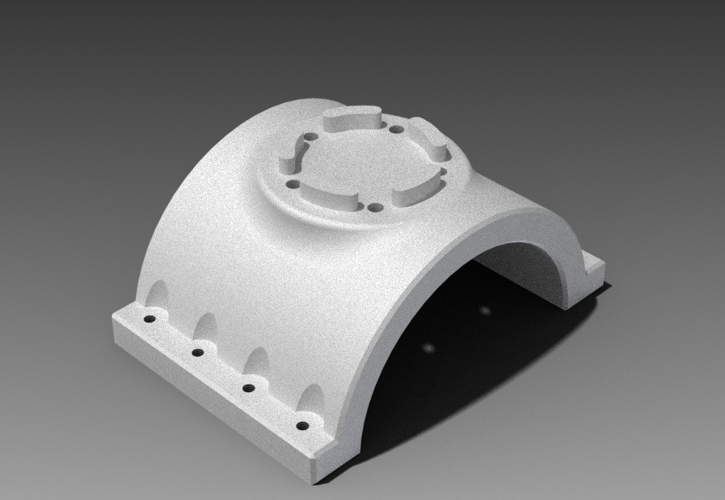

Guten Tag, ich bin auf der Suche nach der Möglichkeit für ein Projekt ein paar Frästeile anfertigen zu lassen inkl ein paar Gewindeschnitten, die ich aber zur Not selbst machen könnte. Das Ganze sind ca. 5 Teile mit Abmessungen zwischen 5x5x5 und 30x20x10 (cm^3) aus Aluminium. Ich habe einige Firmen über "Wer Liefert was" angefragt, aber entweder gar keine Antwort oder "machen wir nicht" oder "nur Großserien" oder "Nur Gewerbe". Scheinen alle genug zutun zu haben. Sind eigentlich recht simple Teile, (s. Anhang) noch n paar Bohrungen etc, aber im Groben ist es es das. Das große kann per 3-Achsen gemacht werden mit 1x drehen und das kleine eben per 4 oder 5 Achsen. Kennt ihr da eine gute Adresse? MfG, Leo

Leo schrieb: > Sind eigentlich recht simple Teile, (s. Anhang) Überleg Dir mal, wie das Halbzeug aussehen muss, insbesondere beim zweiten Teil. Und dann wird Dir vielleicht klar, warum das nicht wirklich günstig ist ...

Was gibt dein Budget her? Bei Einzelstücken und Kleinserien ist das meist nicht billig! Welche Daten liferst Du? (Solid Works?) Beim 2. Teil: Muss die Innenseite "gedreht" sein oder darf die auch eine leichte "Treppenform" haben?
Matthias schrieb: > Was gibt dein Budget her? Ich glaube, das ist der falsche Ansatz, wenn jemand fragt, was es kostet. Aber typisch für deutsche Handwerker: "Gib mir alles was du hast." Woanders nennt man die Abzocker Kriminelle. Natürlich hat es seinen Grund, warum normalerweise 20 x 30cm Stücke aus Rohren und Flächen zusammengeschweisst und erst dann bearbeitet werden.
Das linke Teil ist böse. Für die Tasche oben musst Du umspannen oder erodieren. Überleg dir ob Du überall scharfe Kanten brauchst

Leo schrieb: > Sind eigentlich recht simple Teile, (s. Anhang) > noch n paar Bohrungen etc, aber im Groben ist es es das. Simpel? Sicher nicht! Da darf man mehrmals umspannen, dazu die Kanten und Innenecken. Und dann noch die Teilweise enorme Größe der Teile. Das linke Teil würde ich etwas umkonstruieren und dann als Gussteil fertigen lassen. Zur Nachbearbeitung kann man notfalls über die Passflächen mit der Fräse drüberfahren. Alleine dieser Schritt dürfte hunderte Euro sparen. Die Gesamtkosten für beide Teile zusammen schätze ich (wenn gefräst) auf den Gegenwert eines Kleinwagens...
Hi, ehrlich gesagt sieht mir das für eine Kleinstserie nach einer nicht fertigungsgerechten Konstruktion aus. - was sind die notwendigen Funktionsflächen? - spielt das Gewicht eine Rolle? - Toleranzen - Material / Oberflächen - ... ...im CAD rundet sich alles etwas leichter, als auf der Maschine ;-) Grüße, Volker

Quack schrieb: > Schreiber schrieb: >> Die Gesamtkosten für beide Teile zusammen schätze ich (wenn gefräst) auf >> den Gegenwert eines Kleinwagens... > > Kein Wunder wird in Deutschland bald nur noch konsumiert und in China > produziert. Na ja, das sind Frästeile, die alles andere als Fertigungsgerecht sind. Sowas zu fertigen dauert und erfordert qualifiziertes Personal (=teuer), dazu kommt noch der Materialaufwand (10x20x30cm=15kg Aluminium). Eine Maschinenstunde mit Facharbeiter kostet locker mal 100-200€ zzgl. Mehrwertsteuer. Zudem muss ja nicht nur die eigentliche Fräszeit, sondern auch Rüstzeit und Vorrichtungsbau bezahlt werden.
Hallo Das ist sehr teuer. Das eine scheint auch eher ein gefrästes Gussteil oder ein Alu-Druckgussteil zu sein, weil das allermeiste aus dem Block entfernt werden müsste. Das mit den 5-Achsen vergiss am besten gleich. Billiger wird es, wenn Kunststoff 3D Druckteile ausreichen. Ich denke auch ans "urformen" mit 3D Drucker und abformenden Sandguss oder feinkeramisch abgeformt. Dafür gibt es Spezialfirmen. Mal richtig suchen. Man kann auch mit Epoxidharz und Verstärkungsmitteln etwas machen. MfG
Leo schrieb: > Sind eigentlich recht simple Teile, (s. Anhang) Du bist goldig. Ja, im CAD ist das einfach gemacht. Hast du schon mal an einer Maschine gestanden und soetwas gefertigt? Solltest du mal... Dann lernst du den Unterschied zwischen CAD und fertigungsgerechter Konstruktion.
Muss es wirklich aus Aluminium sein? Welche Anforderungen gibt es an die Maßhaltigkeit der Flächen? Üblicherweise müssen nicht alle wirklich exakt bearbeitet werden. Dann würde eventuell ein Modell aus billigem 3D-Druck per Extruder ausreichen, das dann per Hand glattgeschliffen wird und das man dann mit einem gefüllten (bis zu 95% Aluminiumpulver, Glasfaser, was auch immer) Giessharz in Silikonformen ausgießt. Das ergibt sehr schlagzähe und robuste Rohlinge, die man dann noch an den wichtigen Stellen nachbearbeiten kann. Weiterer Vorteil: kann beliebig eingefärbt werden :-) Eventuell kann man das Ganze dann auch im Inneren noch mit Fliegengittermatten/Drahtgestell (ähnlich zu Stahlbeton) armieren. Vorteil des Ganzen: kann man sehr preiswert zu hause machen und jemand mit 3D-Extruder und einer kleinen Fräse sollte sich finden lassen.

Hallo TO, wie schon des öfteren hier erwähnt ist speziell das 2. gezeigte Modell alles andere als ein einfaches Frästeil. Der Ansatz einen Lohnfertiger für soetwas zu suchen ist eher wenig Zielführend, da braucht es jemanden, der das Ganze vorher auf Fertigung auslegt, das ist (meißt) nicht deren Metier. Daher auch die Absagen, bzw. gar keine Rückmeldung. Teil 2 als Baugruppe? Evtl. würde das Forum da ausreichend Hilfestellung bieten, dazu braucht es aber die entsprechenden Informationen.
