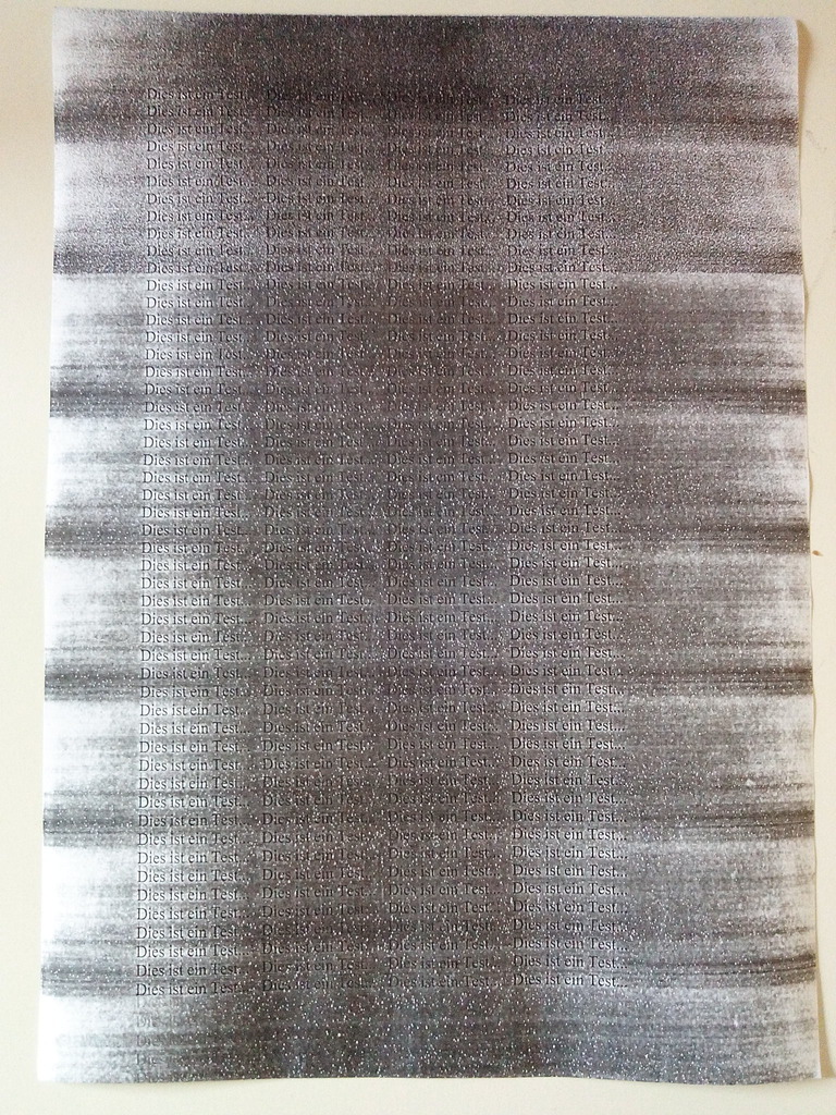

Ich habe mir einen HP Laserjet 1010 (gebraucht) gekauft. Der Verkäufer
hat mir versichert, der Drucker habe bei ihm noch gut funktioniert, ich
weiß aber nicht, ob er vor dem Kauf schon länger (Jahre?) untätig
herumstand.
Ein Testdruck, bei dem auf dem ganzen Blatt nur "Dies ist ein Test. Dies
ist ein Test. Dies ist ein Test. [...]" stehen sollte, sah dann aber so
aus, wie ihr es auf dem Bild sehen könnt...
Das ganze Bild ist stark verdunkelt, zu den Seiten hin weniger und der
linienartige Fehler tritt periodisch alle 38,5mm (ungefähr) auf.
Außerdem ist der unerwünscht dunkle Bereich mit vielen kleinen weißen
Punkten durchsetzt.
Habe ich vlt. einen furchtbaren Fehler gemacht, als ich die Tonerpatrone
(die, glaube ich, auch die Bildtrommel enthält) herausnahm und sogar
kurz unter die zurückschiebbare Abdeckung schaute? Dabei wäre ja ein
bisschen Tageslicht (es war bewölkt) auf die türkise Rolle getroffen
(ist, glaube ich, die Bildtrommel)...
Hat jemand Erfahrungen mit dem HP Laserjet 1010 gemacht oder gar den
gleichen Fehler?
Ich würde mich über Hilfe freuen!
Fabian
P.S.: Ich hatte vor, den Drucker für die Tonertransfermethode zum Ätzen
von Platinen zu nutzen, falls das jemanden weiterhilft!?

Sowas machen Drucker nur wenn sie falsch mit Toner befüllt wurden (ich
meine damit nicht den Patronenwechsel sonder das Befüllen einer leeren
Patrone)
von Helge A. (besupreme)
Ist das auch bei anderen Papiersorten so?
Kontrollier die Kontakte für die Hochspannung, sollten 2 oder 3 sein im
Gerät. Von denen wird die Kartusche versorgt.
Wenn du basteln willst:
Nimm die Trommel raus und kontrollier die Hochspannungsfedern, den
Zustand der Fototrommel, und den Abstreifer. Ich glaub, bei dem Modell
ist auf dem dünnen Plastikzeugs so weißes Pulverkram drauf. Ist das
beschädigt, sieht der Druck ähnlich grausam aus.
Die Fototrommel läßt sich vielleicht durch direkte Sonneneinstrahlung
beeindrucken, gedämpftes Licht ist OK. Wenn da Dreck drauf ist, die läßt
sich (vorsichtig!!) mit Fensterreiniger und einem GARANTIERT NICHT
KRATZENDEN und fusselfreien Tuch sauber bekommen. Aber obacht: Schon
deine Finger sind für die Trommel kratzend!
Dann kanns auch sein, daß die "Müllkammer" in der Kartusche voll ist.
Ein versierter Bastler kriegt die geleert.
Wenn du das Ding einfach nur heil haben willst:
Kauf dir eine neue Kartusche oder ein refill.

Nein, das überleben die. So empfindlich sind Bildtrommeln nicht; bei
anderen Druckern gibt es keine Abdeckungen o.ä.
> und der
Das dürfte der Umfang des Photoleiters oder einer Tonertransfertrommel
sein

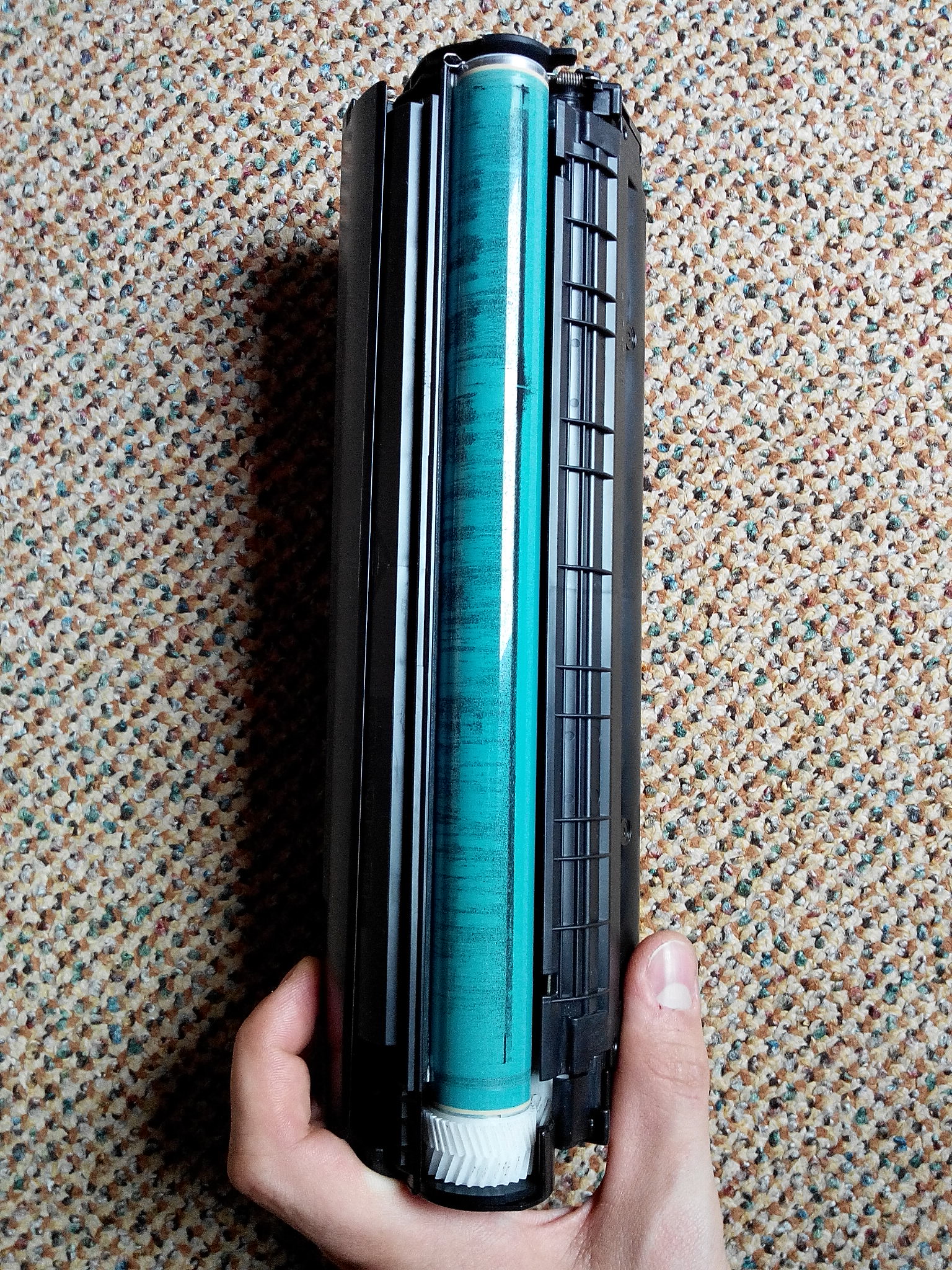

von Fabian S. (fabian31415)
Ich danke euch erstmal für eure Antworten!
Ich habe gerade angefangen, euren Tipps nachzugehen und mir ist
aufgefallen, dass ein Reinigen der Bildtrommel (?) mit einem
Microfasertuch eine geringe Verbesserung des Ausdrucks zur Folge hatte.
Außerdem habe ich die Bildtrommel (?) einfach mal gedreht (mit dem
Zahnrad daneben) und mir fiel auf, das sehr viel ungleichmäßig
verteilter Toner an der Trommel hängen blieb. Das Bild ist beigefügt!
Weist das darauf hin, dass die "Müllkammer" leer ist, wie Helge erwähnt
hatte?
Viele Grüße,
Fabian
P.S.: Ich forsche noch weiter!
Upps,
habe eben das Bild vergessen, hier ist es!
Fabian

Es gibt mehrere Möglichkeiten. Manchmal ist sehr schlechtes Papier
schuld. Oder die Kammer für gebrauchten Toner unter dem Abstreifer ist
voll. Oder der Abstreifer selber ist schlecht / verrutscht oder so.
Schau dir die entsprechenden Teile mal genauer an, am besten an einem
Platz, wo du etwas Sauerei veranstalten kannst ;)

Hallo, hier ein Tip von einem Servicetechniker für Kopierer,Drucker,
Plotter:
nie auf den OPC-Trommeln herumwischen, das ist schon mal
völlig unnütz da jede Trommel eine Reiniger-/Abstreiferlippe hat welche
den Toner während des kontinuierlich ablaufenden Druckprozesses wieder
abstreift. (bei den kleinen Trommeldurchmessern werden ja selbst bei
1xA4
mehrere Umdrehungen dafür benötigt.)
Das machen sonst nur Lehrer,Ärzte und ´Inschenöre´ aber die holen sich
dafür noch schön kratziges Papier vom Spender auf´m Klo ;-)
Ursache lt. Musterdruck dürfte eine Entwicklerwalze mit zu dickem
Tonerpelz sein, entsteht entweder wenn Toner feucht geworden ist, die
Entwicklerwalze rückwärts gedreht worde oder wie bereits erwähnt
falscher Toner eingefüllt worden ist. Bei diesen Cartriges so nicht zu
erreichen.
2. genereller Punkt, gilt universell, also auch für Autos, Uhren,
CD-Player usw. : wenn das Teil noch sooo gut gedruckt hat weshalb hat
der Verkäufer ihn dann verkauft ???
Tip: neue Cartridge, möglichst Original bestellen
mfG, BitPulse
Hallo nochmal,
da sich bei meinen Testdrucks der Fehler ja periodisch wiederholt, habe
ich mal den Durchmesser der Rolle berechnet, die defekt sein müsste:
12,25mm. Tatsächlich ist so eine Rolle in der Tonerpatrone zu sehen. Bei
Gelegenheit bestelle ich dann mal eine neue Patrone!
Viele Grüße,
Fabian
