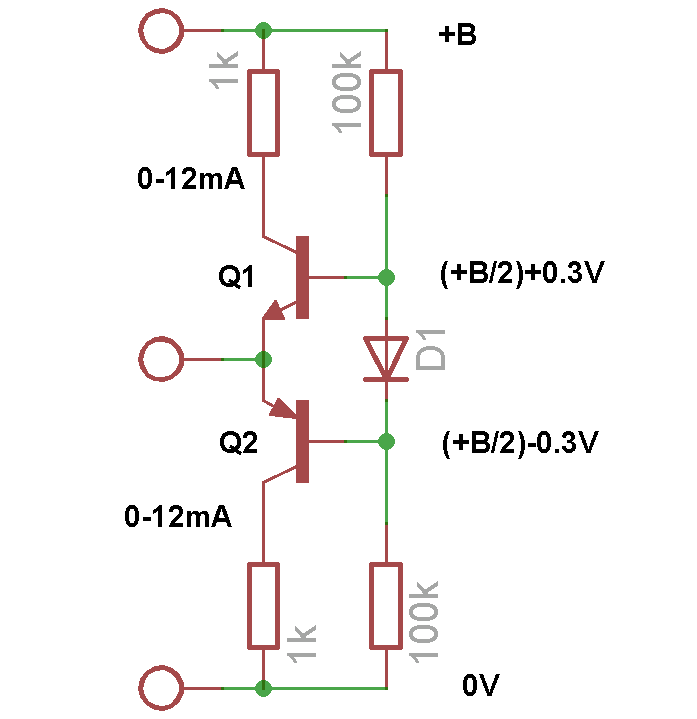

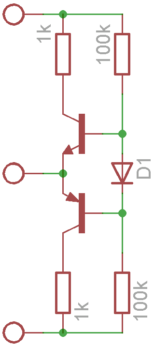

Vielleicht reicht diese Simpelschaltung aus. Läßt sich natürlich auch in stärker und in genauer aufbauen, mit Operatiosverstärker. Hier würden Kleintransistoren reichen, der Ladungsausgleich findet allmählich statt.
okay. kannst du mir die bitte erklären? Ich würde gerne verstehen was ich da einbaue und wie ich es dimensioniere... Woher ist die, selbst entwickelt? :)
Das ist eine "Regelung mit einem Loch", salopp ausgedrückt. Immer wenn der Unterschied der beiden Akkuspannungen größer wird als ca. 0,3V, fängt einer der beiden Transistoren an zu leiten und verbraucht ein weng Strom aus dem höher aufgeladenen Akku. Da paarweise verbaute Akkus aus der gleichen Serie meist nur geringe Differenzen haben, gleicht diese Einfachschaltung nur mit ein paar mA aus. Das reicht aus, daß sich das Gesamtsystem nit über die Zeit aufschaukelt und am Ende ein leerer und ein überladener Akku entstehen. Für eine kleine USV aufgebaut mit BC547C und BC557C hat das funktioniert. Wichtig ist nur, daß die beiden 100k annähernd den gleichen Wert haben.
Bearbeitet durch User
Helge A. schrieb: > Unterschied der beiden Akkuspannungen größer wird als ca. 0,3V 0,3V sind auch für Bleiakkus eine Menge. Die Balancierung sollte schon bei 0,1V oder noch eher einsetzen. > Da paarweise verbaute Akkus aus > der gleichen Serie meist nur geringe Differenzen haben, gleicht diese > Einfachschaltung nur mit ein paar mA aus. Vernachlässigbare Differenzen haben die Akkus i.d.R., wenn sie wie oben bereits gesagt, aus der gleichen Charge stammen und stets zusammen ge- und entladen wurden. Dann braucht man auch keine Balancetrickserei. Andernfalls driften sie früher oder später auseinander und die Kapazitätsunterschiede werden erheblich. In diesem Falle genügen "ein paar mA" für wirkungsvolles Angleichen nicht, außer die Ladeströme bewegen sich in derselben Größenordnung. Ich glaube jedoch nicht, daß der TE eine Woche warten will, bis die Akkus voll sind.
Icke ®. schrieb: > 0,3V sind auch für Bleiakkus eine Menge. Die Balancierung sollte schon > bei 0,1V oder noch eher einsetzen. MaWin schrieb schon richtig: > Bleiakkus haben keine Balancer, der überladene gast leicht während > der andere langsam voll wird. Das ist der Normalfall. Kleine Kapazitätsdifferenzen lassen sich so schon ausgleichen, für die USV hier hats gereicht. Das ganze ließe sich mit 1-2 Operationsverstärkern noch viel schöner und kräftiger machen, wenns als notwendig erachtet wird.

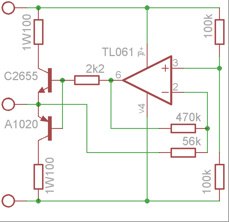

wie würde eine OPV schaltung aussehen? es kann doch kaum sein, dass es für dieses problem nicht schon längst eine lösung gibt. Ich kann doch nicht der erste sein, der zwei Akkus in Serie laden will.. sind übrigens aus der gleichen Charge!
Solche Geräte gibts auch fertig. Ich vermute, da sind Schaltungen drin ähnlich wie im Anhang. Etwa +/-50mV werden nicht ausgeglichen, darüber steigt der Ausgleichsstrom auf bis zu 100mA.
