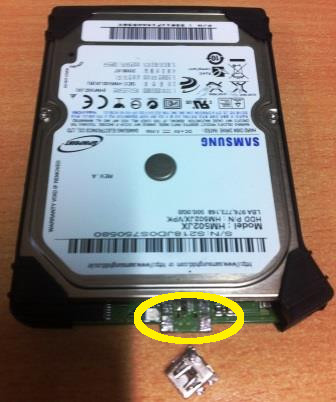

Bitte um Hilfe - wer könnte helfen ?? Auf meiner Samsung Portable S2 500GB Externen Festplatte ist mir der USB-Stecker von der Platine abgerissen und die Kontakte auf der Platine wo der Stecker drauf war teilweiße verschmorrt (2 von 4) Habe im Internet recherchiert - es gibt eine Möglichkeit die Kabeln direkt an die Platine zu löten - nur bin ich der falsche dafür ;-) Gibt es jemanden der sich hier drübertraut und eventuell etwas dazuverdienen möchte - eine offiziele Data-Save-Firma verlangt leider über 1000 Euro - was mir die sonst verlorenen Familienfotos zwar wert wären aber für mich nicht bezahlbar ist. Folgende Links habe ich gefunden: (Umbau auf Sata Anschluss) http://habrahabr.ru/sandbox/46620/ oder dieser Fall hier: http://www.hardmaster.info/news11/27-03-2011.html Würd mich über jede Hilfe freuen...auch wenn mir jemand eventuell sagen könnte welche Farbe des USB Kabels auf welche C1/C2/C3/C4 stelle gehören würde...dann könnt ich´s zumindest probieren... Vielen lieben Dank

Mach ein paar Bilder von der "problemzone", so pauschal ist eine Aussage schwer. Ich würde aber zu "machbar" tendieren. €dit: Ich wäre auch bereit dir das zu löten (sollte es möglich sein), aber garantie dass es funktioniert wird dir niemand geben wollen.

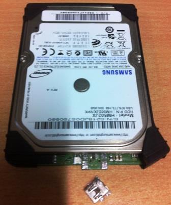

Hy... super DANKE für die schnelle Antwort !! Jeder Versuch zählt - mir ist nur wichtig das die Daten nicht kaputt gehen ;-) Hier zwei Fotos der aktuellen Situation...
Gibt's das Foto auch in scharf? Insbesondere interessiert natürlich der markierte Bereich.
Aus den Links geht hervor, dass man wohl einfach an die sata Leitungen gehen kann. Diese Lösung sollte auf jeden Fall gehen (gesetzt den Fall der Rest ist beim abreißen nicht beschädigt worden). Je nachdem wie schwer der Stecker-teil beschädigt ist (da hilft ein scharfes Bild weiter) kann man evtl einfach einen neuen Stecker anlöten.

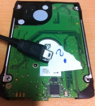

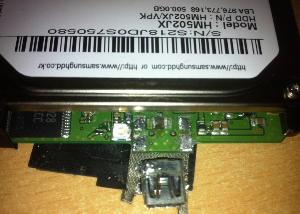

Vielen Dank für die vielen Antworten... leider kann ich die Festplatte nicht rausnehmen und in ein anderes Gehäuse reinstöpseln - da kein Anschluss/Stecker vorhanden ist (scheinbar Einweg-Wegwerfprodukt obwohl Samsung) An der abgerissenen Stelle hab ich bereits versucht zu löten - was dazu geführt hat, dass die Stelle teilweiße verschmorrt ist ... also 2 von 4 Stellen...deshalb möcht ich´s selbst bleiben lassen bevor noch mehr schaden passiert....Stromlicht leuchtet auf...jedoch erfolgt kein Datentransfer... auch ein Platinenwechsel ist scheinbar unmöglich - da nach Korrespondenz mit England "etwas" von der alten ausgelesen und auf die neue draufgespielt werden muss... Fazit...hilft scheinbar nur diese Variante von den zwei mitgeschickten Links (wie der Russische SATA Stecker...und ich wollte diese Variante mit normal USB schaffen...bzw. jemanden suchen der das schafft !! Vielen Dank
Zum Glück sind die Power-Pads noch da. Bevor du weitere Schritte machst würde ich erstmal den Inhalt über sata sichern (btw. wie groß sind deine wichtigen Fotos etwa ?). Danach kann man versuchen an den Resten der USB-Pads wieder eine Datenverbindung aufzubauen. Wenn man dabei alles zerbrät ist es nur schade um die Platte aber die Daten sind sicher. €dit: Ich würde sagen 98% Chance die Daten per sata wiederzukriegen, 50% dass USB wiederbelebt werden kann. Wie ist eigtl. genau der Stecker abgerissen ? PS: Ich würde mich raussehen da was zu löten fals gewünscht.

Dennis S. schrieb: > Max D. schrieb: >> Bevor du weitere Schritte machst würde ich erstmal den Inhalt über sata >> sichern > > Max D. schrieb: >> Dumm nur, dass diese Festplatte --->keinen klassischen Serial-Ata<---- Stecker >> bietet. Da ist direkt auf der Platine auch noch ein USB-Sata konverter >> drauf. > > Ich glaube das wird nichts mehr mit der festplatte Hättest du seine Links gelesen, dann würdest du wissen, dass die Platte INTERN zwar Sata verwendet aber das nirgendwo auf einem Stecker hat an den man das externe Gehäuse anschließen kann. Es gibt aber zwei Kondensatoren auf der PCB durch die das sata-Protokoll läuft und die man ablöten und deren Pads man mit feinem Draht kontaktieren kann um behelfsmäßig eine Verbindung aufzubauen. Mittels dieses "Notfall-Sata" Anschlusses würde ich erstmal die Daten sichern. Wenn das geklappt hat kann man versuchen die USB Funktion wieder herzustellen indem man den USB-Stecker wieder montiert (was nur vielleicht™ funktioniert).

Also was würde ich machen? Platine wegschrauben (Torx), dann da entweder wieder die USB-Buchse hinlöten wenn die Pads noch dran sind, oder ein USB-Kabel hinlöten, das geht recht gut. Also zur Not einfach ein USB-Kabel nehmen, auf einer Seite abschneiden, die einzelnen Litzen abisolieren, ranlöten und dann kannst du das darüber an den PC anstecken.
Gustl Buheitel schrieb: > Also was würde ich machen? > > Platine wegschrauben (Torx), dann da entweder wieder die USB-Buchse > hinlöten wenn die Pads noch dran sind, oder ein USB-Kabel hinlöten, das > geht recht gut. Also zur Not einfach ein USB-Kabel nehmen, auf einer > Seite abschneiden, die einzelnen Litzen abisolieren, ranlöten und dann > kannst du das darüber an den PC anstecken. Etwas derartiges habe ich vor (nur dass ich vorher die Daten per Sata rette um sicher zu gehen).

Ok, aber da würde ich zuerst das mit der USB Buchse versuchen, weil wenn du das mit dem Sata nicht schaffst, geht vielleicht gar nix mehr. Ich meine wenn das mit der USB Buchse nicht funktioniert und du da was schlachtest, dann kannst du immernoch Sata versuchen, anders herum nicht.
