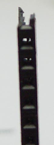

hm beim dremeln gehen doch sicher recht viele kaputt oder nicht?
das trennblatt hat ja auch eine gewissen dicke...
von M. M. (miszou)
Moin
geht eigentlich, bei jeder Trennstelle geht ein Pin drauf. Ich kauf
immer die 40 poligen Stiftleisten und 20 poligen Buchsenleisten und
teile dann gerade so wie ich sie brauche.
Bild:
So siehts nach dem Trennen mit dem Seitenschneider aus. Mit dem Dremel
die Bruchkante noch gerade machen. Fertig.
Trotzdem würde ich gern lieber einigermaßen günstig kaufen.
