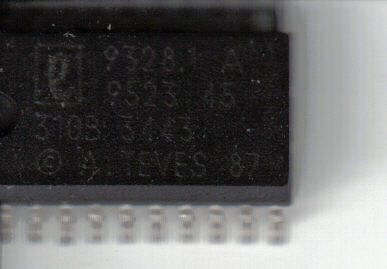

Ein Beispiel zu 1, falls Leute meinen, es gäbe so etwas nicht(und damit
mir jemand sagen kann, was das für EEProms(oder doch nicht?) sind, was
ich sehr zu schätzen wüsste, denn wer will schon 20 EEProms
wechschmeißen):
Cermate-      93281 A
Logo             9S(oder 5?)23 45
310 B 3443
© A. Teves 87
Danke im voraus

von Sebastian Eckert (Gast)
Ist das Logo auf dem Chip wirklich von Cermate? Ich hätte eher auf
Eurosil getippt. Übrigens muß es eindeutig "9328.1 9532 45..."
heißen. Ich vermute, daß der Chip offiziell E9328.1 geheißen hat, aber
das ist mehr oder weniger eine Hypothese. Leider ist über Eurosil nicht
mehr viel herauszufinden. Nach dem, was ich im Netz gelesen habe, war
die Firma wohl einst in Eching bei München beheimatet und gehörte unter
Umständen zu Temic. Sind wohl aufgekauft worden, die heute unter diesem
Namen zu findende Firma in Taiwan hat, soweit ich weiß, damit nichts zu
tun. Eine interessante Frage wäre übrigend, ob A.Teves der Name des
Chipentwicklers ist oder eine Firma so geheißen hat. Das Netz sagt
allerdings hierzu nichts wirklich eindeutiges. Ist halt zu lange her.
Alles, was aus "Vor-Internet-Zeit" stammt, ist wahrscheinlich, wenn
überhaupt, nur auf Papier dokumentiert.
von dds5 (Gast)
A.Teves könnte auf den früheren Automobilteile Zulieferer Alfred Teves
hindeuten.
Mir ist leider nicht bekannt unter welchem Namen heute eventuell ein
Nachfolger am Markt ist.
Dieter
von dds5 (Gast)
sorry, vergessen:
es handelt sich somit offenbar um Bauteile, die kundenspezifisch für
Teves gefertigt wurden.
In Steuerungen für LKW Luftfederungen z.B. sind ICs mit dem Bosch
Symbol und dem Fimennamen WABCO.
Dieter
von Jemand (Gast)
Also ich bin mir nicht sicher ob es wirklich das cermate-logo ist, wenn
nicht siehts dem aber auf jeden Fall sehr ähnlich. Ich habs mal schnell
auf n Scanner gelegt.
Danke euch allen.
