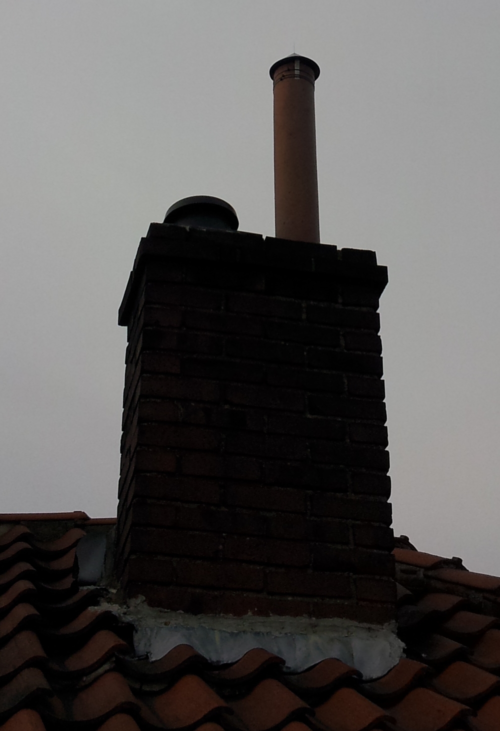

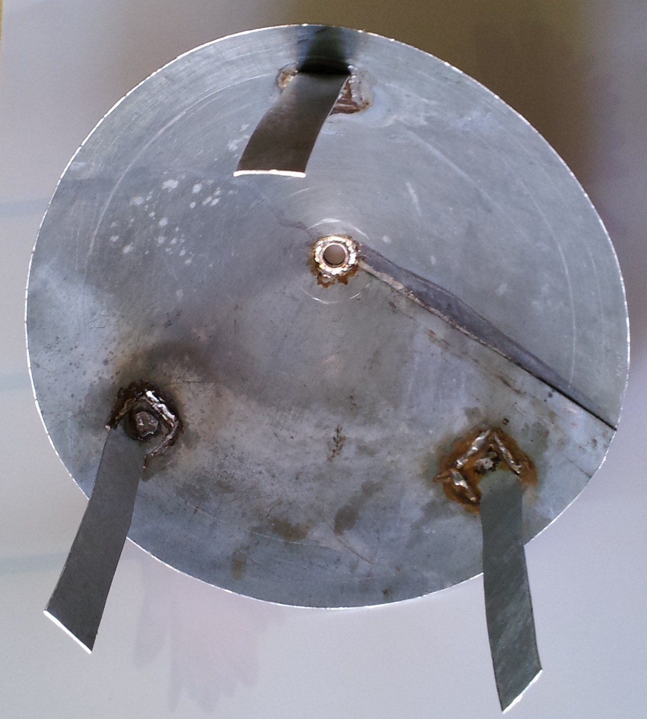

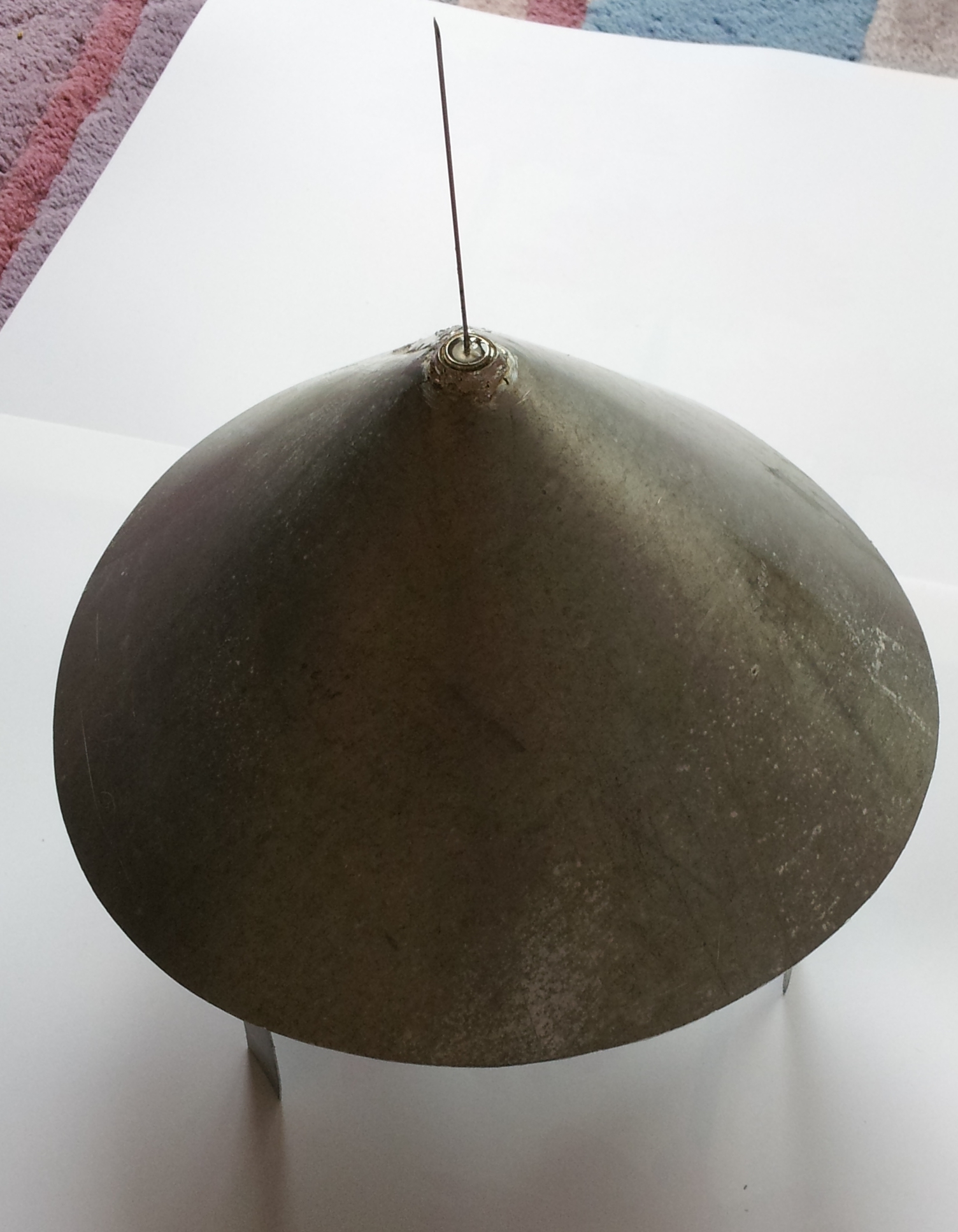

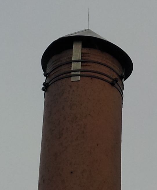

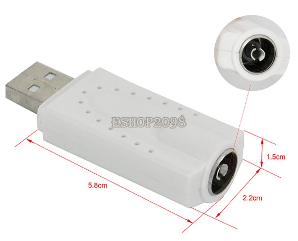

von Antennenyogi (Gast)
vielen Dank für die vielen Tipps! Inzwischen habe ich die Antenne
fertiggestellt und installiert.
Als Dipol habe doch keinen isolierten Draht verwendet sondern einen
Sockel in den spitzen Trichter geschraubt, eine Nirosta-Nadel
hineingesteckt und mit Epoxy fixiert. Somit erfüllt die Konstruktion
gleich drei Funktionen:
- Antenne
- Regendach für's Lüftungsrohr
- Taubenabwehr (Nadel und 45 Grad steile Blechhaube)
Noch ein paar Bemerkungen. Der dielektrische Verkürzungsfaktor ist
natürlich beim Koaxialkabel zu berücksichtigen, aber beim offenen Draht
wohl eher nicht. Allerdings passen auf eine dicke Isoliertülle mehr
Wassertropfen als auf die dünne Nadel :-) Die könnten die Antenne ein
wenig kapazitiv verstimmen.
Ein vertikaler Dipol empfängt Signale vom Horizont viel besser als
solche von oben. Macht aber nichts, Flugzeuge hoch oben am Himmel sind
ja viel näher und schon deshalb besser zu empfangen.
Zum Aufbau: ich habe eine 3/8-32 Mutter (F-Stecker-Gewinde) in die
Trichterspitze gelötet und eine F-Stecker-Durchführungsbuchse
hineingeschraubt. Unten hängt per F-Stecker ein Sat-Kabel runter in den
Kaminzug.
3/8 Zoll-Muttern mit 32er Feinstgewinde (32 Umdrehungen pro Zoll) kann
man in Europa nicht kaufen, deshalb habe ich welche von F-Steckern
abgesägt. Bei Ebay verkauft jemand F-Stecker aus "vernickeltem Kupfer".
Das ist natürlich Messing, kein Kupfer, aber die sind sehr gut lötbar.
Ausprobieren konnte ich das Ganze noch nicht, da ich für meinen
aktuellen USB-Empfängerstick keinen F-Adapter habe. Ein Empfängerstick
mit Fernsehsteckereingang ist bestellt. Ich werde berichten,
versprochen.
Im Anhang noch ein paar Bilder
Viele Grüße,
Yogi
von Thorsten S. (thosch)
> - Antenne
Vier Funktionen! Du hast eine vergessen:
- Blitzableiter, direkt in den Rechner.
jetzt mal ganz im Ernst, hat das Ding 'ne Blitzschutzerde?
Ist zwingend vorgeschrieben, wenn es so den höchsten Punkt des
Hauses darstellt...
von Ralph B. (rberres)
> Hauses darstellt...
Ich sehe das auch so. Zumal der Strahler am Ende ziemlich spitz ist, und
den Blitz geradezu anzieht. An den scharfen Kanten des Drahtes ist die
Feldstärke nun mal am höchsten.
Streng genommen müsste vom Innenleiter des Koaxkabels eine kleine
Induktivität ausreichenden Drahtquerschnittes gegen Masse geschaltet
werden, und der Kegel mit einer 16mm² Leitung auf dem kürzesten Wege mit
einen Blitzschutzerder verbunden werden.( Zumindest mit der
Potentialausgleichschiene, der hoffentlich an dem Fundamenterder des
Hauses angeschlossen ist ). Der ortsansässige Elektriker sollte die dazu
geltenden VDE Vorschriften kennen, und danach handeln.
Ein direkten Blitzeinschlag in einer ungeerdeten Antenne sieht hinterher
recht ulkig aus, und kann sogar Konsequenzen bezüglich der
Gebäudeversicherung nach sich ziehen. ( Die zahlt nämlich dann nicht ).
Ralph Berres

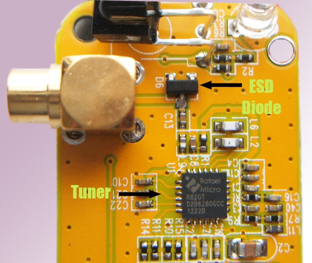

Ja, Empfänger soll ein USB-Stick sein. Der, den ich aktuell hier habe,
hat eine Doppeldiode ("ESD-Diode" auf dem Bild) am Eingang, ca. 600 Ohm
in beide Richtungen. Besser wäre natürlich eine TVR-Diode (Transient
Voltage Suppression), aber vielleicht ist das ja eine, und es handelt
sich nur um eine Begriffsverwechselung. ESDs sind ja in die ICs und
Mosfets bereits integriert.

Schutz der Eingangsstufe des DVB-T Sticks ist wieder ein anderes Thema.
Da kann ein koaxialer Überspannungsableiter, ein großer
Widerstand/Drossel zwischen Innenleiter und Schirm schon Sinn machen.
