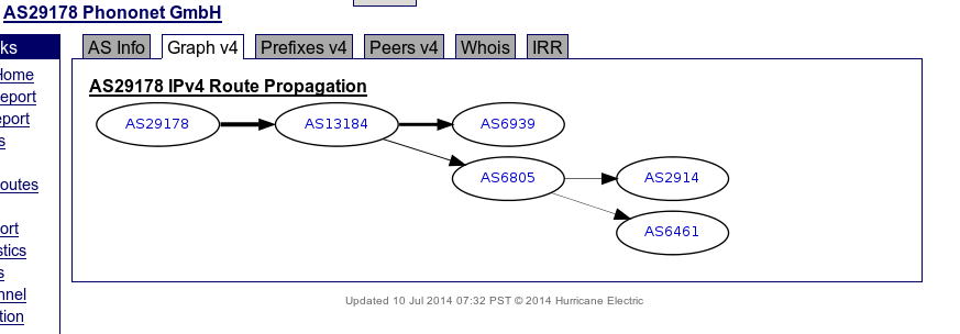

Jörg Wunsch schrieb:
> Möglicherweise ist das komplette AS29178 betroffen, falls es mehr als
> nur dieses eine Netz beinhaltet.  Ich habe gerade keine Idee, wie man
> die Inhalte der einzelnen ASe im Netz abfragen kann, wenn man nicht
> selbst an einem BGP-eingebunden Router sitzt.
Hat wohl nur dieses eine Netz, und einziger Peer scheint Telefonica
zu sein:
http://bgp.he.net/AS29178

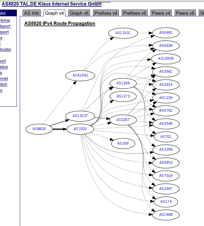

Der route propagation graph sieht dann auch ziemlich mager aus.  Zum
Vergleich mal der von meinem eigenen ISP (tal.de).
