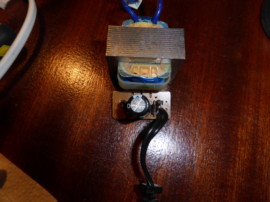

Hallo, ich bin dabei, aus einem alten Scanner und einem Gesichtbräuner mir einen eigenen Belichter zu bauen. Dazu nutze ich die ganze Elektronik aus dem Gesichtsbräuner, um die UV-Röhren zu schalten. Mit einem Relais wollte ich diese dann an- bzw. ausschalten. Kenn mich in der Welt der Relais leider nicht aus. Ich suche das günstigeste, welches sozusagen mit dem MC die ~240V schalten kann. Beschaltung ist klar. Gibt ja einen Artikel dazu. Das wäre mein erstes Problem dazu. Nun das zweite. Im Scanner ist ein Kaltgerätekabel(nennt man das so?) mit Nullleiter, Erdung und Saft. Erdung ist noch am Gehäuse angeschlossen. Ich werde daran die Röhren etc. mit dem Relais anschließen. Kann ich nun einfach dort ein geschlachtetes Netzteil(siehe Anhang) mit anschließen. Dieses soll dann die Steuerplatine versorgen. Laut Aufkleber 6v mit 200 mA. Gemessen habe ich ca. 8V. Grüße

Ahnungsloser schrieb: > Kann ich nun einfach dort ein geschlachtetes Netzteil(siehe > Anhang) mit anschließen. 6V ist etwas wenig, um 5V für eine uC zu erzeugen, die 8V sind ja nur im Leerlauf. Wenn dein uC mit 3.3V läuft, kannst du aus dem Trafo, den du ordentlich im Gehäuse festschrauben mussr (kein Heisskleber, der löst sich wenn der Trafo heiss wird), auch deine Betriebsspannung bekommen. Ein low drop Regler wie LP2950-5 könnte knapp auch bei 5V reichen, aber da könnte es sein, daß die Spannung gestört ist. Ahnungsloser schrieb: > Das wäre mein erstes Problem dazu. Das kommt noch: Die Röhren mit dem Relais geschaltet produzieren UNSÄGLICHE Störungen und dein uC stürzt ab, weil Röhren mit Starter und Drossel Zündfunken produzierenm, die wie eine Sendeantenne auch ohne Kabel in deine uC Schaltung reinballern. Beachte ALLES was man zum entstörten Schalten mit Relais sagt, bau das Relais weiter weg von deinem uC, bau einen Snubber an die Relaiskontakte, und schirme den uC mit einem Weissblechgehäuse ab. http://www.dse-faq.elektronik-kompendium.de/dse-faq.htm#F.25.2

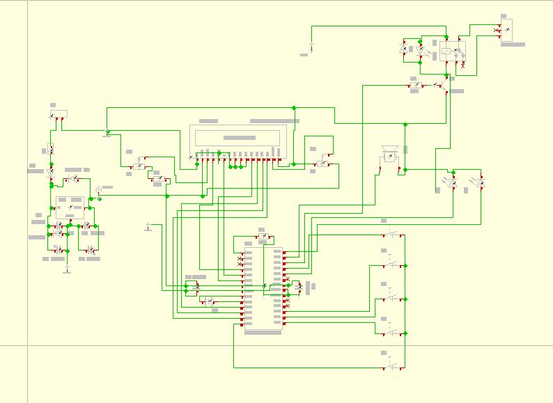

Habe jetzt den Schaltplan für mein UV-Belichter erstellt. Vielleicht kann mal jemand drüberschauen. Ich hoffe, ich hab nicht zu grobe Schnitzer eingebaut.
An den LF33 kommen mehr als 100nF, Datenblatt lesen. An den Encoder vielleicht auch extra pull ups wie an dessen Taster. VCC und A vom HD44780 Display müssen an +5V, hast du nicht. Spezielle Displays für 3.3V benötigen oft eine negative Kontrastspannung. Man bräuchte also ein noch spezielleres Display. Auch das 8L01 gibt es erst ab 5V. Ein Reed-Relais ist auch unterdimensioniert um mehrere Lampen zu schalten, es kann höchstens seinerseits ein Relais schalten.
Also ich werde auf jedenfall mit 5V arbeiten. Hatte noch den falschen Regler drin. Den werde ich bei Bedarf noch anpassen. Komischerweise hat es die Labels nicht geplottet. Habe jetzt direkt das Display mit der Spannung verbunden. Bei dem Relais habe ich leider überhaupt keine Ahnung. Dieses soll halt die 240V aus der Steckdose schalten. Was für ein Relais benötige ich da. Hab einfach das erstbeste aus der Bibliothek genommen.

Ahnungsloser schrieb: > Was für ein Relais benötige ich da. Für Leuchtstofflampen mit Drossel und Starter ein kräftiges, 16A, das die 1000V Zündspannung locker abkann, und TROTZDEM solltest du noch einen Snubber über die Relaiskontakte schalten damit sie nicht zu schnell verschleissen. Solche Leuchtstofflampen sind richtig fiese Lasten. Ein 7805 ist nicht geeignet, um aus 6V 5V zu machen.

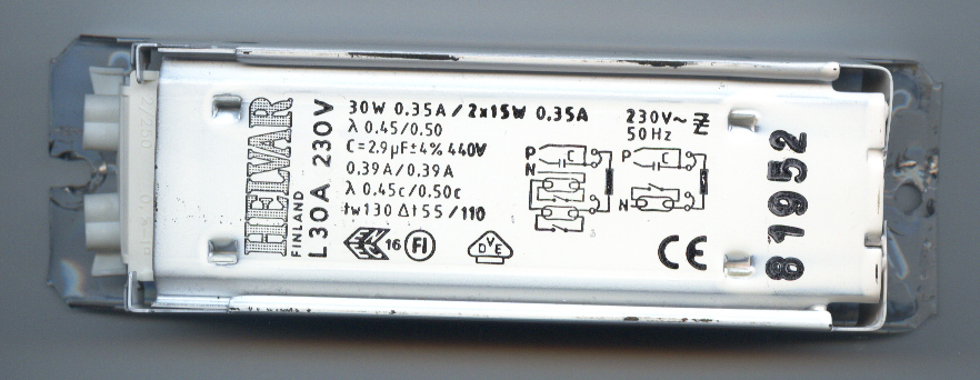

Also ich habe solche Starter:http://www.mikrocontroller.net/attachment/6879/pic01.jpg Kann mir jemand mal ein Bespielrelais bei z.b Reichelt zeigen, welches die Tandemschaltung schalten kann. Ich bin mir da total unsicher und finde nichts richtiges. Hab keiune Lust auf gut Glück auszuprobieren welchen funktioniern und welche vl nicht. Wegen des Reglers muss ich aml schauen. Das wird wie gesagt noch angepasst, jenachdem, welches Netzteil dann reinkommt.
Ahnungsloser schrieb: > Also ich habe solche Starter Das - ist eine Drossel. http://www.reichelt.de/FTR-K1CK005W/3/index.html

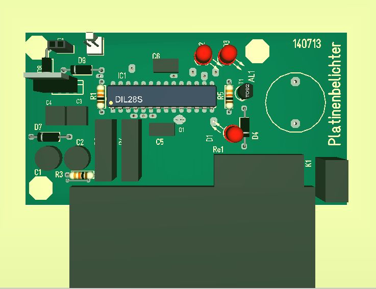

Mit Target erstelltes Layout.Funktioniert seit ca.2 Jahren ohne Probleme.Programmiert in Bascom.
Also ich hab den Schaltplan nochmals überarbeitet. Als Snubber hab ich jetzt 100 Ohm und 100n angelegt,also Pi mal Daumen wie es im Artikel stand. Wie kann ich das nun genau berechnen? Also wie weiß ich schon, aber welches sind die Werte für C und L aus dem Schwingkreis? Auf dem magnetischen Vorschaltegerät von Helvar(sieht Bild weiter oben im Link) steht 2,9uF. Ist das schonmal mein C? Alternativ könnte ich die Werte auch bestimmen, oder soll ich einfach mal Testen, was funkionert? Und noch als letztes: Habe ich das Relais so korrekt angeschlossen? Hab das Schaltbild aus dem Datenblatt abgezeichnet. Hier der Link dazu:http://www.fujitsu.com/downloads/MICRO/fcai/relays/ftr-k1kw.pdf

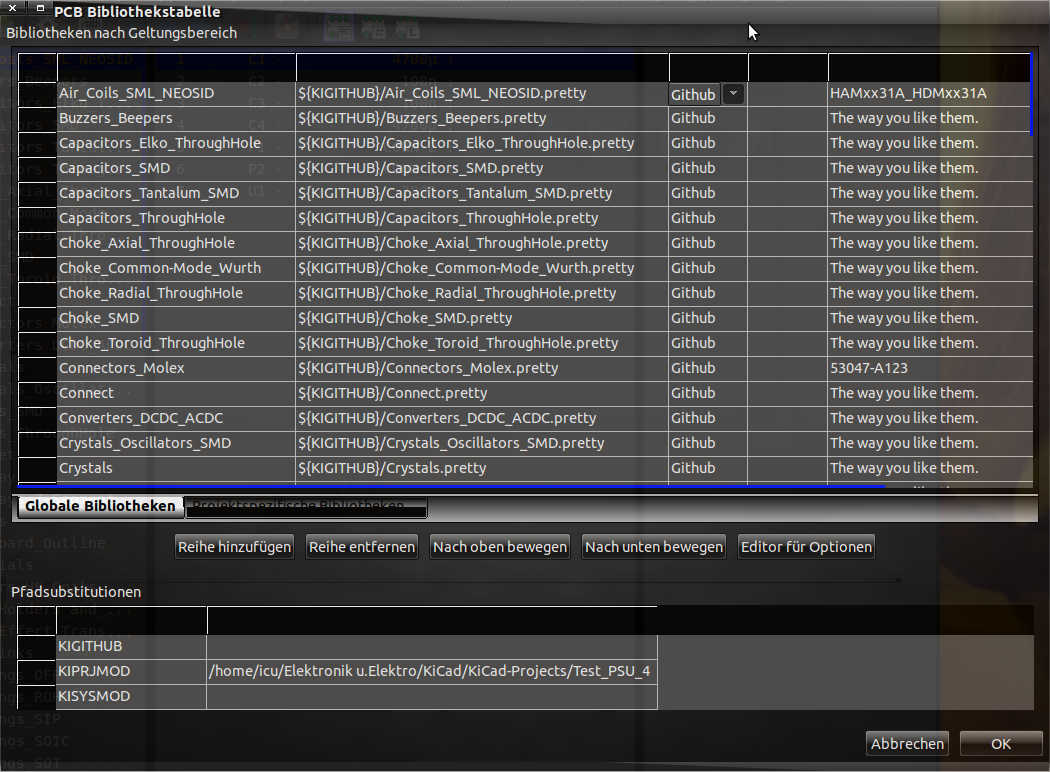

Hallo alle zusammen, ich habe mal aus Interesse ein aktuelles Kicad installiert, und eine kleine Minischaltung gezeichnet. Das hat auch alles geklappt. Anschließend wollte ich das Ganze noch Layouten, um die Funktionalität ein wenig kennen zu lernen. Leider empfängt mich KiCad beim Aufruf der Zuordnung Bauteil -> Footprint mit angehangener Fehlermeldung. Das ist meines Erachtens auch nicht wirklich verwunderlich, denn wie im zweiten Bild zu sehen, scheinen ja die eingetragenen Pfade falsch zu sein. Oder? Die Footprints liegen doch unter /usr/share/kicad/moduls/footprints. Da habe ich sie zumindest gefunden. Nun meine Frage. Gib es eine Möglichkeit KiCad anzuweisen, besagten Ordner ein zu lesen, oder muss ich jede einzelne Eintragung in der List von Hand ändern? Oder haut hier etwas ganz anderes nicht hin? Danke schon mal. L.G. Micha P.S. OS ist Ubuntu 12.04.
