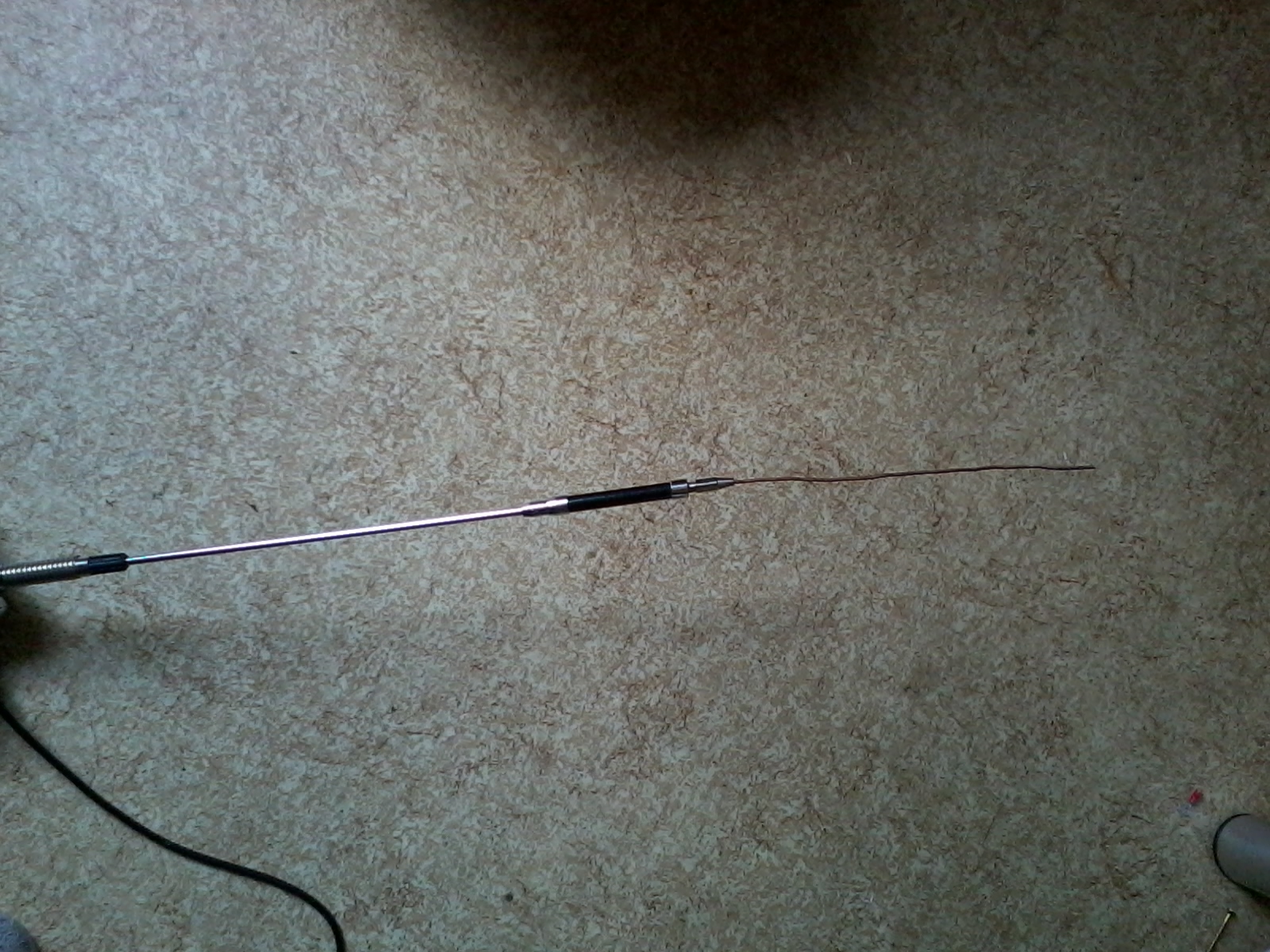

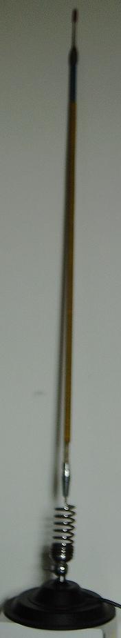

Sooooo. Da ja gestern in meinem anderen beitrag nach meiner "Fensterantenne" gefragt wurde, gibts ein paar bilder. Die "President" ist mir gestern durch zufall in die hände gefallen. Weitere informationen über die antenne sind gerade nicht vorhanden.(Leider) Wenn einer von euch die kennt wäre es echt nett mir ein paar infos hier zu hinterlassen. Mal ein paar infos zum SWR: FM Kanal 80: SWR 2:1 FM Kanal 41: SWR 2,5:1 Ich weiß ja nicht wie aber ich das von gestern abend bis heute geschafft habe, aber ich hab meine antenne auf das Übelste verstellt seit gestern. (Beim gewitter reingeholt vermute der winkel des dipol stimmt nicht mehr ect.) Nun fühlt euch frei mir tipps zu geben. lg
Sieht aus wie die "Kentucky" von stabo. Zumindest sehen sie ziemlich gleich aus.
Schimanski schrieb: > womit gemessen? maas k-swr 2 Schimanski schrieb: > welche? Wüsste ich es hätte ich das dazu geschrieben! Wie gesagt die "President" antenne habe ich gestern ohne weitere infos geschenkt bekommen. Sieht der Stabo Kentuky aber fast 1:1 Ähnlich.
Ich dachte, die President wäre ein Funkgerät, zumal ich DV27L Boomerang nirgends finden konnte. Warum ist das SWR so schlecht? Es liegt nicht unbedingt am verknitterten Radial, wenn nichts abgebrochen ist. Vllt. wäre es HF-mäßig (Übergangswiderstand, hoher Strom) u. zur Vermeidung von Beschädigung besser, den Strahlerfuß auf ein knapp bemessenes Blech zu setzen, anstatt ihn am Gewinde einzuspannen. Siehe Foto: Ist die Antenne am Standort zu sehen oder liegt sie auf dem Boden?

Rainer V. schrieb: > Ich dachte, die President wäre ein Funkgerät, zumal ich DV27L Boomerang > nirgends finden konnte Wenn suche ich nach den daten der Schwarzen antenne. Die nennt sich (was auf den bildern durch das vertrüben des unteren eigendlich durchsichtigen ringes nicht zu lesen ist) "President" Es gibt ja auch keine DV27L als Boomerang ist eine eigenkonstruktion. Rainer V. schrieb: > Es liegt nicht > unbedingt am verknitterten Radial, wenn nichts abgebrochen ist. Der winkel der radiale soll (optimal) 30° nach unten geneigt sein. Das meinte ich mit verstellt. Rainer V. schrieb: > Vllt. > wäre es HF-mäßig (Übergangswiderstand, hoher Strom) u. zur Vermeidung > von Beschädigung besser, den Strahlerfuß auf ein knapp bemessenes Blech > zu setzen, anstatt ihn am Gewinde einzuspannen. Keine schlechte idee aber praktisch kaum zu lösen. Sonst kann ich die nur in mein zimmer stellen und ich will ja auch was empfangen. Selbst Lehm und Stroh müssen Durchdrungen werden auch wenn die alte bauweise des hauses nicht so viel Dämpft wie ein Stahlbetonbau. Rainer V. schrieb: > Ist die > Antenne am Standort zu sehen oder liegt sie auf dem Boden? Für die bilder wurde sie "Eingeholt" und wegen des besseren kontrast af den boden gelegt. Meine handykamera ist müll kein zoom nix. Daher war das nötig das ihr etwas erkennt. Ralph Berres schrieb: > Sag mal > > wieviel Platz hast du für eine Antenne in der Höhe? > > Welche stabilen Befestigungsmöglichkeiten hast du? > > Kannst du eine Antenne stabil in die freie Luft installieren? Sofern ich eine längere holzlatte verwende habe ich nach oben hin keine großen beschränkungn sofern es kein GFK-Mast mit 10 oder mehr metern ist. (5,50 wird schon knapp denke ich könnte unterm dach anstoßen, wobei ich es versuchen kann) Befestigungsmöglichkeiten habe ich so weit keine großen. (Dach ist Tabu, an der Ausenwand [fachwerkhaus/Denkmalgeschützt] darf ich nur mit schraubzwingen arbeiten bzw. mit schraubzwingen ans fensterbrett) Da dürfte der Alustrahler schon ein wenig zu schwer für sein. Eventuell habe ich die möglichkeit am balkon aber da muss ich eben mit meinem vermieter reden. An die frische luft kommen alle meine antennen dafür ist das brett ja da. Den strahler habe ich mir angesehen, sieht echt gut aus! Ich kontruiere mir heute mal einen neuen halter für die antenne eventuell tut sich dann was. Danke schonmal. 73

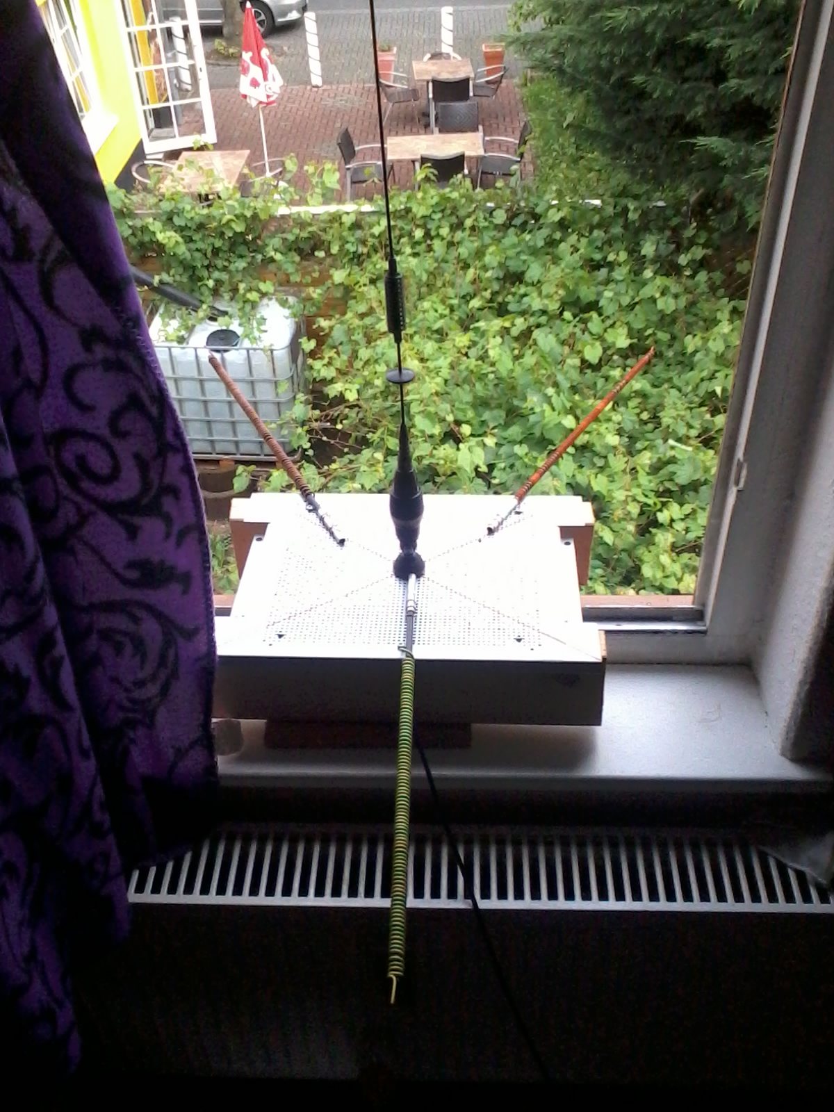

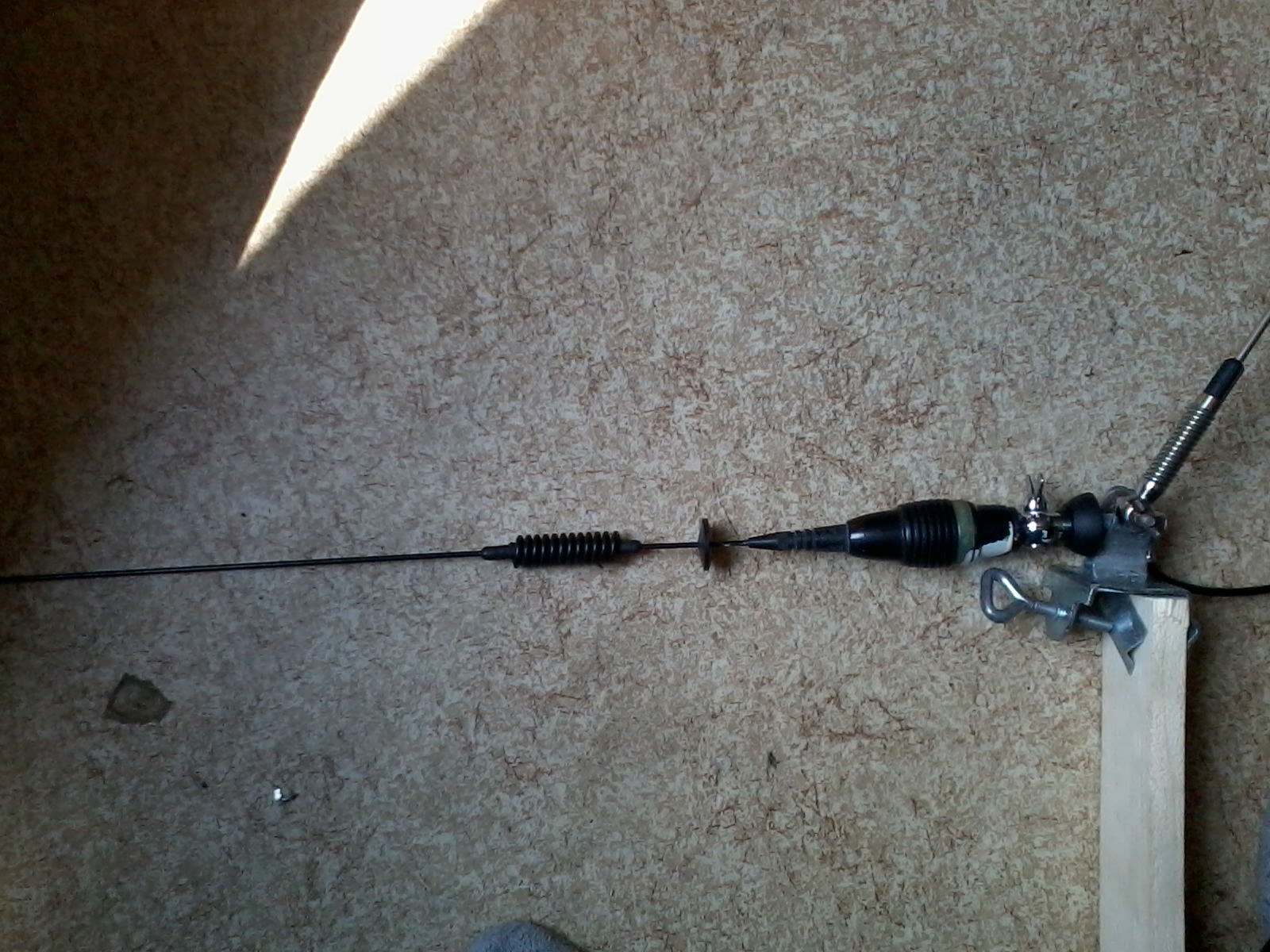

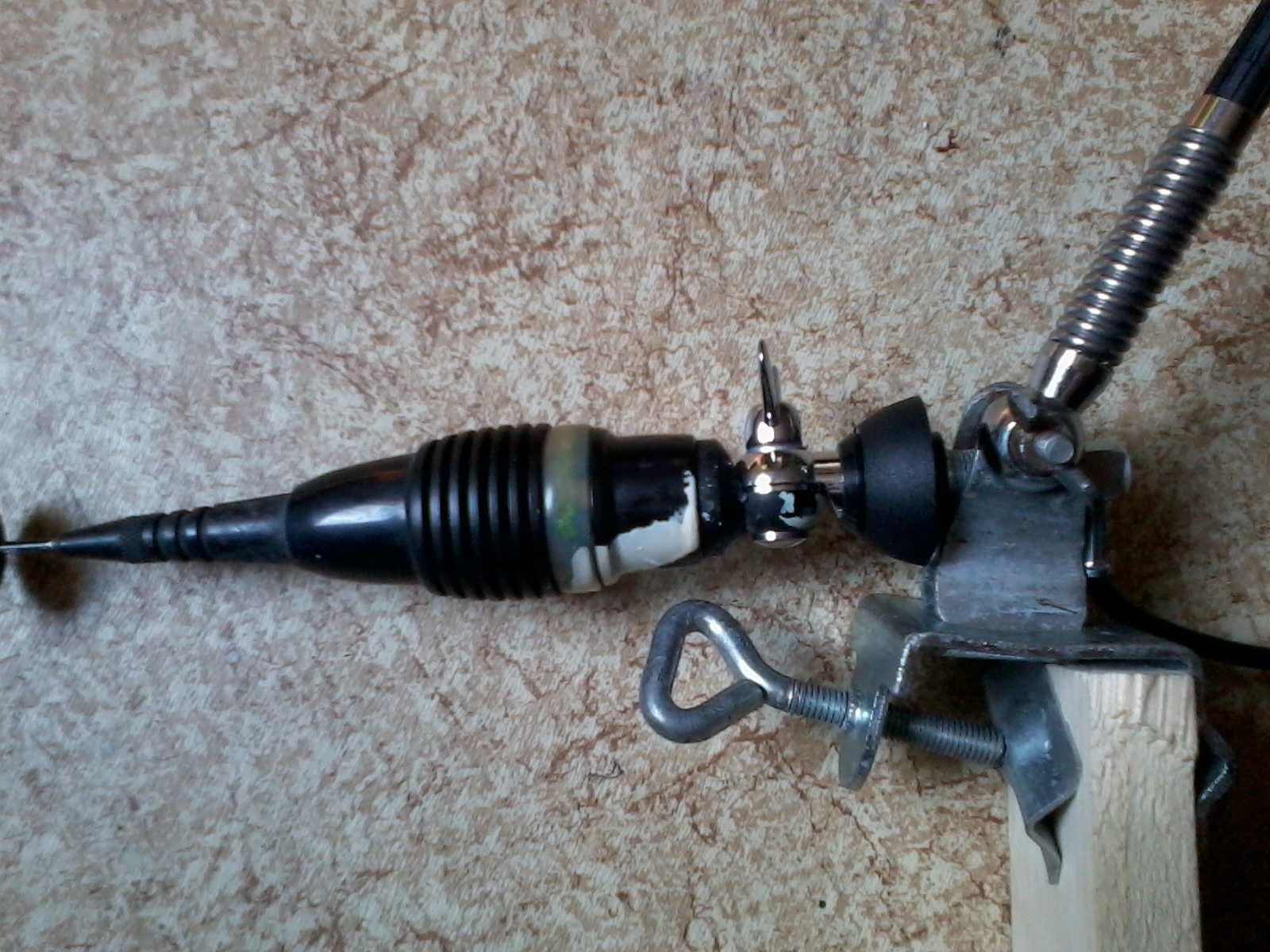

Rainer V. schrieb: > Mißverständnis! Gemeint war ein gewinkelter Blechstreifen mit Löchern > zur Montage von Strahlerfuß und Radial. Okay X_X Ich habs jetzt anders gemacht. Bilder im anhang Sage und schreibe Folgende SWR Werte. FM 80 -> 1,1~1,2:1 FM 41 -> 1,2~1,4:1 das es nur so ungefähr steht liegt an der Bescheidenen skala. Alles von 1:1 bis 1,5:1 ist nur als striche markiert. Wobei ich nicht sicher bin ob meine idee die radiale so zu kürzen so gut ist. Nicht das sie als spule arbeiten und ich so verluste habe ohne ende. Die radiale haben eine länge von ca 43cm vom metall ende bis zum ende der fieberglasstange. Und die winkel der radiale stimmen halt leider noch null da muss ich mir erst etwas als Halterungen überlegen. Die drähte sind derzeit mit schrauben direkt am blech verbunden.

Im Prinzip sieht es ganz gut aus. Wichtig sind aber nur Radiale, die vom Gebäude weg zeigen. Sie bestimmen ja die bevorzugte Strahlrichtung. Was soll die HF im Zimmer oder an der Hauswand? Gekaufte Balkonantennen haben auch oft nur 1 oder 2 Radiale. Allerdings im Winkel schräg nach unten wie bei einer GP. Bei 90 Grad zum Strahler ist es am Fuß kleiner als 50 Ohm und die Abstrahlung geht mögl.weise steiler nach oben.
also das letzte erstmal zum test mittig aus dem zimmer richten. gut versuche ich mal danke :)

Glückwunsch! Wahrscheinlich hast du es geschafft, deine verkürzten Radiale elektrisch auf knapp 1/4λ zu bringen. Ich hab eine ganz ähnliche Mobilantenne liegen mit so einem Strahler (aber elektrisch 5/8λ). Das kurze Teil hat trotzdem einen recht guten Empfang.
Kelvin S. schrieb: > Bilder im anhang Sage und schreibe Folgende SWR Werte. > > FM 80 -> 1,1~1,2:1 > FM 41 -> 1,2~1,4:1 alles was unter 2:1 ist kann man akzeptieren. 2:1 bedeutet, das 11% der erzeugten Leistung von der Antenne wieder reflektiert werden, und von der Endstufe des Senders in Wärme umgewandelt werden. Insofern würde ich mir bei dem SWR darüber keine Gedanken mehr machen. Ob die Antenne tatsächlich auch strahlt, ist eine andere Sache. Solche Fensterantennen sind nun mal ein verdammt schlechter Kompromiss. Aber immerhin noch besser als Indoor. Ralph Berres
Ralph Berres schrieb: > alles was unter 2:1 ist kann man akzeptieren. Ja wohl wahr bin nur froh einen guten wert erreicht zu haben. Leider ist der empfang absolut 0. Habe jetzt gerade ein 1/4 Dipol gespannt komme jetzt zwar nur knapp unter 2:1 aber ich hoffe das ich damit wenigstens etwas empfange

Rainer V. schrieb: > Welcher Strahler? DV27L kenne ich als 2.75m lange DV27-Lang ohne Spule. > Die "normale" DV27, heute DV27S, ist ca. 1.3m lang mit Mittelspule. > > Auf dem Foto ist leider das Strahlerende nicht zu sehen. Du kennst meine unter DV27S. (Die von Pan Heißt DV27 L Hat aber auch die mittelspule.) Auf dem bild ist das Strahlerende direkt ein cm darüber. Keine extras an der spitze einfach das ende des draht aus dem sie gemacht ist. Beschriftet ist sie wie ich sagte untem am fuß (in dem auch eine spule sitzt) mit "President" mehr weiß ich über die schwarze antenne nicht. Mit der DV27 L ist bei mir absolut keine vernünftige stehwelle zu schaffen. Über die schwarze kann ich wie oben bisher nur sagen: cbtester schrieb: > Sieht aus wie die "Kentucky" von stabo. > > Zumindest sehen sie ziemlich gleich aus. Ich vermute es ist die selbe Antenne. Das eine die Variante von Stabo, meine die von einem anderen hersteller. Stehwelle ist aber mit der Deutlich besser als mit der DV27 L (President: 1,1:1 ~ 1,5:1 Max. / DV27 L: 1,5/2:1~2,5/3:1 und aufwärts als Max.) Beide auf der Blechkonstruktion mit den gleichen radialen. Ich muss mind. 5,50 hoch eher gleich 10m um über den oberleitungen der Bahn zu sein. (Luftlinie ca. 50m weg daher alle störstrahlung der oberleitung im gerät, S7~S9 Brummen,Surren und Rauschen) Und unter 5/8 Lambda Brauch ich dann so oder so nicht mehr anfangen. Also kommt bald ein Mast her. Führt kein weg dran vorbei wenn ich von Zuhase aus funken will. lg
Siehe diesnerfunk.de, Menu Antennen\CB Mobilantennen 27 MHz President Kentucky, 26-28 MHz, 1/4-Lamda, 75cm lang, 100 Watt PEP, Bandweite 1200 kHz, Edelstahl AC4, 300 Gramm, G=+3dBi, mit DV-Fuß zur Montage in 13mm Bohrloch, SWR 1.1:1 mit Scheibe einstellbar (dazu braucht man mögl.weise einen mitgelieferten Schlüssel). DV27L: Ist es das verknitterte Radial auf Foto ganz oben rechts?
Die Radiale sind alle Eigenbau! 2,6m 1,5mm² Über fieberglasstangen gerollt. Die DV27 L Siehst du in meinem ersten beitrag als Radial. (Drittes bild also rechts vom Fuß) Die silberne mit dem schwarzen plastik in der mitte. (Spule drunter) Rainer V. schrieb: > President Kentucky, 26-28 MHz, 1/4-Lamda, 75cm lang, 100 Watt PEP, > Bandweite 1200 kHz, Edelstahl AC4, 300 Gramm, G=+3dBi, mit DV-Fuß > zur Montage in 13mm Bohrloch, SWR 1.1:1 mit Scheibe einstellbar Die schwarze scheibe unter der feder? Okay ich stelle ein indem ich den strahler im fuß hoch oder runter stelle. Ich teste mal.
Jup das ist die Kentucky! Der test wie sich die SWR Werte ändern wenn ich die scheibe verschiebe scheint endgültig der beweis. Dann lag ich ja richtig. Stabo/President ~ Kentucky Als nächstes dachte ich an eine dieser antenne: http://diesnerfunk.de/hy-gain-team-eco-200-lambda-58-aluminium-hochantenne-p-90.html http://diesnerfunk.de/albrecht-alan-gp-27-58-5800cm-1000watt-alu-kurze-radiale-p-510.html http://www.mwf-service.com/shop/tornado-27-sigma-12-cb-basisantenne.html Die letzte gabs nicht bei diesner. Wobei die bei oberen beiden diesnerfunk günstiger sind als in dem anderen Shop.
Kelvin S. schrieb: > Die DV27 L Siehst du in meinem ersten beitrag als Radial. > (Drittes bild also rechts vom Fuß) Genau diese meinte ich. Ausprobiert? Schlechtes SWR? Was ist rechts von dem schwarzen Plastik passiert? Abgebrochen? Sieht verknittert aus.

Rainer V. schrieb: > Genau diese meinte ich. Ausprobiert? Schlechtes SWR? Was ist rechts von > dem schwarzen Plastik passiert? Abgebrochen? Sieht verknittert aus. Oh das meinst du. ;) Total vergessen. Nix abgebrochen, nur verknittert weil ich die original spitze vorher abgenommen hab und gegen eine (kürzere) 2mm² Kupferdrahtspitze getauscht hatte. (Die spitze die original bei ist wollte ich nicht gleich zu anfang kürzen.) Getestet habe ich beide spitzen. Und X Andere in unterschiedlicher Länge. Stehwelle bekam ich trotzdem nicht eingestellt. Ralph Berres schrieb: > Warum schaust du dir nicht mal diese Antenne an. > > Sie hat den Vorteil, das sie keine Radiale hat, und keine fummeligen > Spulen. Weil ich mittem im kessel sitze. Und so weit ich weiß bringen 1/2 Lambda erst richtig was wenn man auf einem berg ist und nicht im tal. Okay das mit den radialen/spulen ist wohl wahr. Problem wäre hier die erdung denke ich. "Mit an Blitzableiter" wird wohl nicht reichen um das VDE-Gerecht gegen Blitzschlag zu schützen. Ich denke ich werde mich am ende für einen leichten Mast: (Dem ersten in der tabelle) http://dx-wire.de/fiberglasm.htm Und die (vom gewicht) leichteste Antenne entscheiden. Den mast hoffe ich dann mit dieser Kombinieren zu können. Sollte ich keine Antenne finden die der Mast richtig halten kann, würde ich hier eine drahtantenne bestellen. Ist zwar auch Lambda Halbe aber nicht so schwer und für mich mobil dann sehr gut einsetzbar. http://lambdahalbe.de/drahtantennen/11m-cb-funk-varhigh-power/index.html Scheint ganz ok zu sein. Zumindest wurde mir das von funkern aus der gegend berichtet.
Bearbeitet durch User
Kelvin S. schrieb: > original spitze vorher abgenommen hab und gegen eine > (kürzere) 2mm² Kupferdrahtspitze getauscht hatte. Kann es sein, daß die Spitze zum Abstimmen nicht abgeschnitten, sondern mehr oder weniger weit in das schwarze Plastik geschoben werden soll? Evtl. ist unter dem Plastik eine Spule und dann spielen mögl.weise die magnet. Eigenschaften der Metallspitze eine Rolle. Soweit ich DV27 u.a. kenne, hat sie an der Spitze ein Variometer zum Abstimmen. Da wird also nichts abgeschitten. Schlechtes SWR kann auch am falschen Gegengewicht liegen. Mobilstrahler sind ja für eine große Blechkarosserie gedacht.
Rainer V. schrieb: > Kann es sein, daß die Spitze zum Abstimmen nicht abgeschnitten, sondern > mehr oder weniger weit in das schwarze Plastik geschoben werden soll? Nein die wird abgeschnitten. Über dem plastik (ja darunter befindet sich eine spule) befindet sich ein schraubbarer halter für die drahtspitze. Der geht aber nur 2cm weit. Die spule selbst ist um ein stück Fieberglas gewickelt. (Der strahler ist unter der spule nichtleitend) Die spule selbst verbindet die obere/untere-hälfte. Laut anleitung soll die spitze um je 1cm gekürzt werden um SWR abzugleichen, bis auf kanal 41/80 Relativ gleiche werte erreicht sind. (Ja ich lese anleitungen. ;) Abstimmung durch kürzen des strahler, wie also bei vielen anderen antennen auch, meinen ersten magnetfuß sollte man so auch abstimmen) Rainer V. schrieb: > Schlechtes SWR kann auch am falschen Gegengewicht > liegen. Mobilstrahler sind ja für eine große Blechkarosserie gedacht. Ja für mich in dem falle absolut unbrauchbar. Habe aber vorher viel gutes zur DV27 gehört. Leider habe ich die gekürzte erwischt. Die original (Alu strahler 2,70m) wäre für mich bestimmt bei weitem besser geeignet gewesen. Tja zu spät aber so habe ich wieder was gelernt. (Nicht nochmal DV27-S/L oder sonst eine verkürzte variante der DV27 zu kaufen!) Ich versuch heute mal die Schweißfuß-GP. http://www.dl2au.de/html/schweissfuss_gp.html Bin nachher eh mobil unterwegs. Wer richtung Sinn/Herborn/Wetzlar ect. unterwegs ist darf gerne mal durchrufen. (Skip: cb356EH/Kelvin -> 35 FM heute so gegen 13:30~14:00 / 26FM Ab 14:00 wegen Test QSO mit den stationen meiner gegend, ihr seit gerne eingeladen euch zu beteiligen :) ) 73 cb356EH / Kelvin
