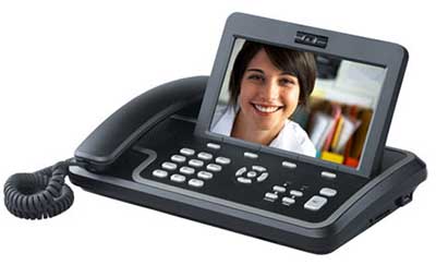

von Frank (Gast)
<provokation>
Analoge Telefone sind Schnee von gestern. Eine moderne Fritzbox kann
hervorragend mit zeitgeäßen IP-Telefonen umgehen - wozu also an den
alten Zöpfen hängen?
</provokation>
von Frank (Gast)
nun das Bild mit der richtigen "Endung".

Warum soll Alexander sein Gigaset wegschmeißen, so lange es noch
funktioniert? Da funktioniert doch alles, einschließlich
Rufnummernanzeige usw.
Wenn es kaputt wäre, könnte man darüber nachdenken, die zur Fritzbox
passenden Fritzfon zu kaufen, die unterstützen dann alles, was die Box
kann. Oder das Handy kann man auch über Wlan als Schnurlostelefon
einloggen.
Im übrigen: Dein Anhang funktioniert nicht...
