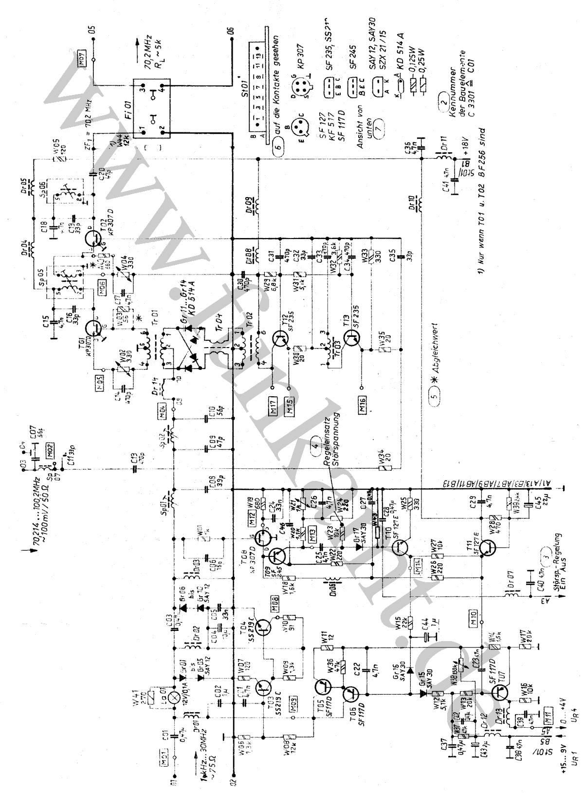

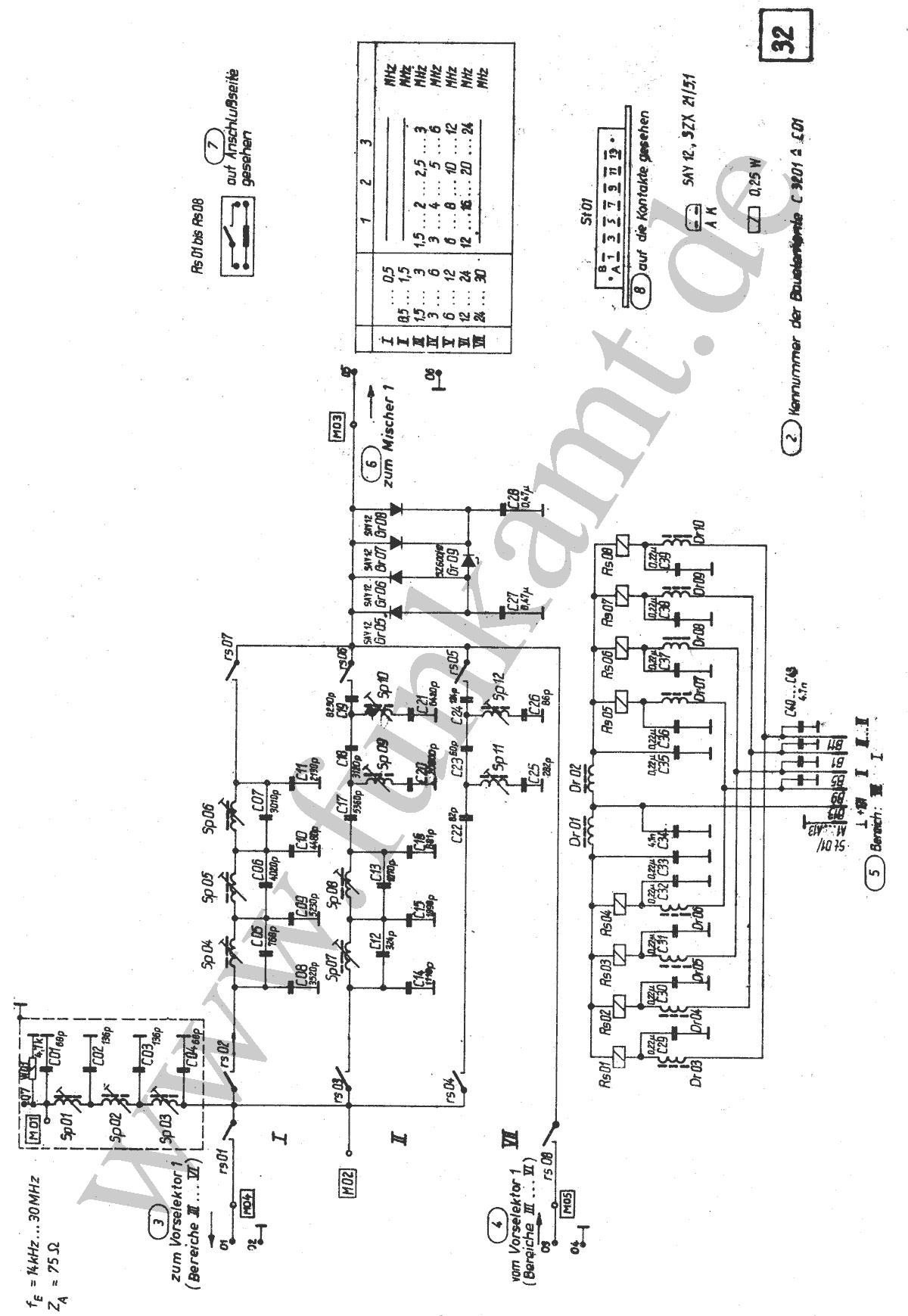

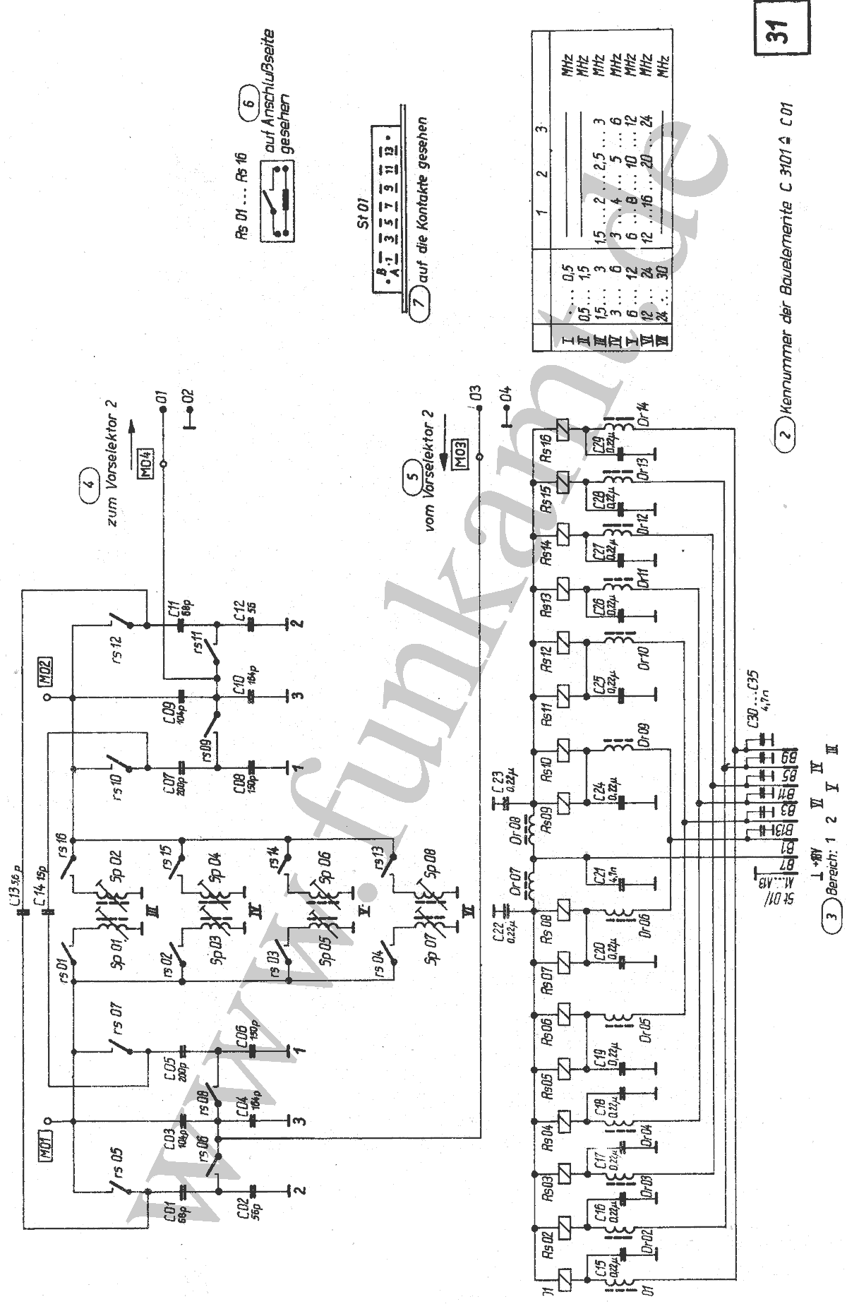

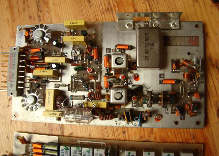

Ich habe die beiden Preselector-Platinen aus einem EKD300 da
(Reed-Relais)
und die Platine Mischer 1, auf der die Eingangsbeschaltung, ein
Diodenringmischer und ein 70,2Mhz Quarzfilter sitzen. Ich würde diese
Platinen erst mal verwenden wollen weil ich denke das ich die vorerst
nicht besser machen kann.
Damit stände fest: Doppelsuper, erste ZF 70,2Mhz, 200Khz 2. ZF mit
200Khz mechanischen Filtern aus DDR Produktion nahe liegend. (Kram ist
da, hab lange gesammelt).

Ein defektes mechnisches 200Khz Filter habe ich erst vor kurzem
bekommen, das sah schon etwas seltsam aus (richtig quaderförmiges,
glanzverchromtes und poliertes Gehäuse) und die Anschlüsse stimmten
nicht so recht mit den Maßzeichnungen überein. Beim Durchwobbeln kam nur
Käse und dieser Käse sah nach jedem schütteln anders aus. Auf dem
Typenschild steht Fertigungsnummer 0008!
Ich habe überlegt .. als defekt für Sammler oder "Historiker" in die
Bucht oder wegschmeißen ...oder.. ich habe das Ding mit einer Gasflamme
heiß gemacht und reingeglotzt. Es war teilweise verklebt und ging
deshalb nicht richtig auseinander, wurde zu heiß und der Inhalt ist
verschmolzen... war eh kaputt.
Ich fand aber einige Gummibrösel von der Aufhängung der Resonatoren und
auch ein "abber Draht" war da dran. Deshalb konnte ich die
Anschlußbelegung auch nicht richtig nachvollziehen und die kaputte
Aufhängung erklärt den "Käse"... -> Tonne.
War aber interessant das mal gesehen zu haben. Die Wandler sind recht
primitiv, Spule mit vormagnetisiertem Kern, darin eine Art Nagelkuppe,
also ein kleiner Pilz der mit den Drähten über die kleinen
Nickelzylinder verschweißt war. Der Rest sind irgendwelche Plasikteile
für die Befestigung und als Glasdurchführung haben die Böden von SF126
Transistoren verwendet..
Die restlichen Filter der MF200 Serie die ich habe sollten ok sein.

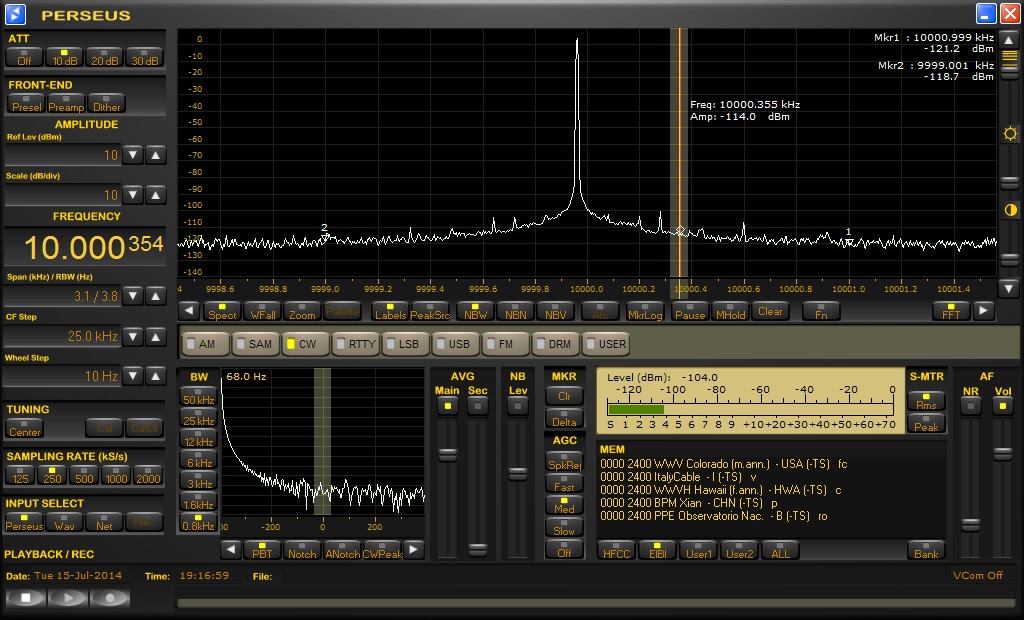

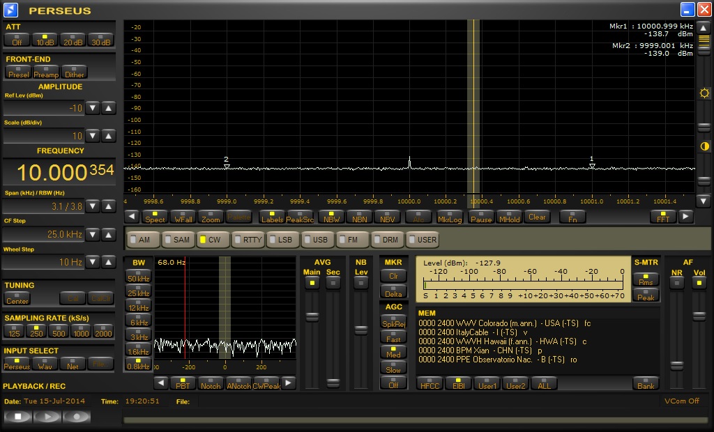

Und vorher war kein DDS verbaut?
> wenn da der 80Mhz TTL Oszillator drin ist - wenig glaubhaft
Ja wenn. Es ist der NWT01-USB mit 80 MHz HCMOS Oszillator und Filterung
der 5. Oberwelle. Und extra fuer Dich hab ichs mal nachgemessen mit
meinem Perseus. Ein Screenshot mit 50 Ohm Abschluss am Perseus und ein
Screenshot mit dem NWT als VFO auf 10 MHz.
Da der ADC des Perseus mit den +3 dBm des NWT uebersteuert, ist das 10
dB Daempfungsglied aktiv, dies wird jedoch von der Software
beruecksichtig. Du siehst das der Pegel des Signals bei +3 statt -7 dBm
liegt.
Dazu noch diesen Artikel http://www.sm5bsz.com/osc/osc-design.htm
73

Ich habe mir jetzt die VCO Schaltung aus dem Rx1001 angesehen wie
microwilli mir suggeriert hat :-)
http://www.premium-rx.org/ref%20mans/rx1001mvb/section%204-10.pdf
Der Aufwand ist mit 3 umgeschalteten Oszillatoren noch überschaubar,
original wohl von 60-90 Mhz. bei mir wären es 70-100, also je ein VCO
über einen Bereich von 10Mhz bei 10V (?) Abstimmspannungshub.
Ich habe nun heute nach PLL ICs gesucht die sich hier herumtreiben und
habe festgestellt das ich wohl vor 3 Tagen den MC145158 den ich in einer
DIL-IC Box gefunden habe verramscht habe. Ich habe den Aufgeräumt,
woanders hin... nur wo? Ok, ich habe 5 Stück in China bestellt...in 6
Wochen sehen wir weiter..
Was ich gefunden habe ist ein TBB200G und 2 TBB206G, davon einer noch
samt MC12032A auf einer alten Handy-Platine. Einen SPO8793 in SO8 habe
ich auch noch und 2 MC12080. In einem Tuner aus einem
Überwachungsmonitor Sitzt ein SP5055 aber der ist sicher schon zu viel
Fernseher..
Kennt hier einer die TBB20x genau genug um aus der hohlen Hand zu sagen
ob die Auflösung bei maximal 30Mhz für 10Hz reicht?
Naja, die Doku ist nur beim 200er vollständig...
Gruß,
Holm

von Holm T. (Gast)
Also im Endeffekt doch 2 PLLs die gemischt werden, eine um "das Band zu
setzen" und die Andere für die Feinabstimmung.
Das mit der gezogenen PLL...läuft doch wohl darauf hinaus, das die PLL
in groben Schritten gerastert und die Referenzfrequenz beispielsweise
von einem DA Wandler gesteuert gezogen wird?
Ich brauche ein Konzept das ich auch ohne Spectrumanalyzer zum spielen
bekomme. ...und nein, ich hatte nicht vor mir erst den Funkamateur VNA
zu kaufen/bauen.
Insofern wird die Sache schwierig. Vorhanden sind Zähler, Generator,
Wobbler (russisch bis 150Mhz) und z.B. ein Tek 7904 wobei die Y
Verstärker da drin bei 200Mhz aufhören. Einen funktionsfähigen EKD500
habe ich freilich auch. Auf dem Dachboden treibt sich noch ein
Präcitronic TF/NF Meßplatz herum, da gibts ein MV61, ein selektives
Mikrovoltmeter bis 2,1Mhz, ein URV2 mit Tastköpfen und ein polnisches
U726 das auch bis 1GHz Spannungen messen kann. Das wars dann mit
Meßtechnik in dieser Richtung.
Um Svens Frage von oben aufzugreifen .. was ich will: Keine Ahnung. Mit
der Sache beschäftigen. Das Ziel ist wahrscheinlich nicht einen guten
Kurzwellenempfänger zu bauen, den habe ich mit dem EKD eigentlich schon.
Es ist also ein Stück weit Beschäftigungstherapie wobei es mir durchaus
an Zeit mangelt und auch nicht endlos Kohle dafür da ist.
Volker: Deine Webseite kenne ich schon auch die Filterplatine. Mich
deucht hier ganz stark, dass Du da außer RFT Filtern der 1. Generation
auch RFT Filter und RFT Filter verbaut hast. Nach meinen Infos kommen
die Alle aus Teltow.
Bei Deiner Filterplatine fällt mir auf, dass Du auf "DC-wetted Contacts"
bei den Relais verzichtet hast. Ich hatte das erst oben im CDG2000_P2
PDF .. Vorschaubild gelesen. Das werde ich wohl mit berücksichtigen, der
Effekt ist mir durchaus plausibel und ich weiß nicht wie sich die
Kontakte der von mir voregesehenen G6EK-134P-US Relais verhalten. Die
Dinger habe ich halt Stangenweise da liegen und deren Ruhestromverbrauch
ist 0.
Jetzt mal "Butter bei die Fische". In welche Richtung sollte ich
losrennen? Mir ist klar, wer viel fragt bekommt viele Antworten.
Es gibt wohl verschiedene Möglichkeiten:
1.DDS alleine ...zu viel Phasenrauschen.
2.PLL alleine ... bei feiner Stufung zu viel Phasenrauschen.
3.PLL + DDS ...soll lt Eurere Aussage funktionieren, unklar bleibt mir
wohin jetzt das Rauschen verschwindet. Einfach nur deswegen weil die DDS
in niedrigerem Frequenzbereich arbeitet und damit den Sinus besser
auflöst?
4.PLL + PLL .. sollte funktionieren wenn ich die Mischerei in den Griff
bekomme und der Frequenzfahrplan gut durchdacht so dass Mischprodukte
außen vor bleiben.
5. SI570 .. da gilt wohl das unter 1
6. SI570 und PLL .. .siehe 3 ?
7. Dann gibts noch den von W.S. favorisierten ADF4351 bei dem sich nun
"die Götter selbst" streiten ob das Ding brauchbar ist oder nicht.
Ich tendiere nun Variante 3 oder 4.
Sowohl das PLL Zeugs für die Oszillatoren, Mischer und auch DDS Platinen
sind da. (Ich mache mir indessen mal Gedanken was ich da für einen
Rechner einbauen will, Atmel (viel Erfahrung), oder MSP430 (zu wenig
RAM) oder STM32/LM4F120. (ARM wäre neu für mich, Zeug ist aber da..))
Ich würde mal eine Spielvariante der 3 70-100Mhz VCOs aufbauen, die
Frage wäre dann, welche Frequenz ich aus der DDS oder der 2. PLL dazu
mischen soll. (1.ZF 70,2Mhz, nein die 9Mhz Quarzfilter will ich für
einen RöhrenRX aufheben, da würde ich mich mit einem Doppelsuper zur
Feile machen..; XF9- Filter gibts übrigens bei Ebay gerade 141008771238
und 151113324326, habe solche und ein XF9B, das XF9NB letztens war mir
echt zu teuer).
Ich denke die DDS (2.PLL) sollte oberhalb 30Mhz arbeiten damit ich aus
dem angepeilten Empfangsbereich heraus komme?
Gruß,
Holm

von Holm T. (Gast)
Ja Leute, ich schrieb doch schon Eingangs das ich erst mal mit der
200Khz ZF und NF genug zu tun habe. Ich habe 3 Platinen vom EKD 300 hier
liegen und suche gerade noch nach einem dafür benötigten Steckverbinder.
Ich schrieb das ich anfangs diese benutzen möchte da ich die ad hoc
nicht viel besser werde machen können.
Die Schaltpläne dafür gibts hier:
http://www.tiffe.de/other/ekd_300_vorselektor_1_sch.gif
http://www.tiffe.de/other/ekd_300_vorselektor_2_sch.gif
http://www.tiffe.de/other/ekd_300_mischer_1_sch.gif
Die FETs KP307 sind ähnlich BF245 im TO18 Gehäuse, KD514 im Ringmischer
sind russische Shottkydioden. HP5082-2835 sind ist auch ein halber Meter
Gurt da, aber ich denke die Russen tuns auch.
(Vielen Dank an Funkamt.de für die Scans)
Gibts an diesen Teilen was zu nörgeln?
Es handelt sich dabei um die beiden Hälften des mitlaufenden
Preselectors und den 1. Mischer samt Eingangsbeschaltung und Quarzfilter
70,2Mhz.
