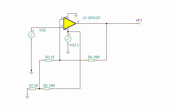

nicht invertierte Verstärkerschaltung ist wie oben aufgebaut:
Erstmal klar.. fragt man sich was mit den 10 Ohm soll?! Ja gute frage..
der Widerstand R3 ist ein Poti.. und ich musste es ganz runterdrehen
damit ich überhaupt etwas messen konnte.
Der untere Teil (R1 und R2) ist dazu da den Offest einzustellen, da ich
a) Offset des OPV von +0.5 mV hab und b) Hintergrundwärmestrahlung der
Umgebung hab. Da beides zusammen immer Positiv ist, reicht es wenn ich
mit der positiven Spannung auf den Spannungsteiler R1/R2 gehe und
anschließend auf den invertierten Eingang. Funktoniert auch ganz gut..
so kann ich so lange drehen bis ich 0V am Ausgang kriege (vor der
Messung).

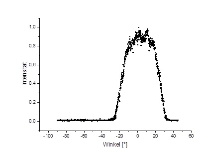

Mit dieser Schaltung kann ich zwar die Abstrahlchrakteristik richtig
messen, aber bei höheren Intensitäten hab ich starkes Rauschen. Mit dem
Oszi scheint das ca 200 mV zu sein was mit 50 Hz schwingt. Geh ich mit
einem Normalen Spannungsmessgerät hin und (stelle auf V(wechsel), dann
zeigt mir das auch etwa 0.2 V. Die Spannung wird höher wenn sich die
optische Leistung verändert (bewegen die Strahlungsquelle schnell) und
verschwindet für kleine opt Leistungen.
(Siehe Bild Ausgangssingal.. Rauschen nur in der Peak, nicht in den
Flanken bzw nahe 0)
Woher kommen die 50 Hz? erster verdacht liegt nahe dass es von der
Versorungspannung kommt. Als Spannungsquelle verwende ich eine Karte die
im PC steckt.. an diese wird auch das Ausgangsignale geschickt und
anschließend das ganze über ein Labviewprogramm ausgelesen.
Wenn ich mit des Oszi die Spannungsquelle messe hab ich so gut wie kein
50Hz Rauschen. Also das mir die Spannungsquelle über die
Versorgungsspannung des OPV (+/-) ein Rauschen auf das Ausgangsignal
gibt ist eher unwahrscheilnich bzw. der Effekt müsste gering sein.

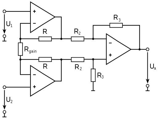

von lightninglord (Gast)
Hallo Dagus,
die 50Hz die du misst werden aus dem 230V-Netz eingekoppelt. Die
einkopplung von 50Hz ist generell ein Problem bei sehr hohen
Versärkungsfaktoren. Die von dir gewählte Schaltung (Nichtinvertierender
Verstärker) ist für das Verstärken von sehr kleinen Signalen mit großen
Verstärkungsfaktoren nicht unbedingt die beste Wahl, da diese Schaltung
eine schlechte Gleichtaktunterdrückung besitzt. Besser wäre hier ein
Instrumentenversärker, denn dieser besitzt eine gute
Gleichtaktunterdrückung, dh. die 50Hz einkopplungen werden unterdrückt.
Du kannst natürich auch eine 50Hz Bandsperre aus RC-Gliedern einbauen,
das kann aber im zweifelsfall dei Messsignal verfälschen, es kommt
darauf an in welchem Frequenzbereich du gerne messen möchtest.
Die 50Hz siehst du mit dem Multimeter nicht (nehmen mal an du hattest
auf Gleichspannung eingestellt), da diese sich rausmittelteln (Sinus)
von ArnoR (Gast)
Der OPA337 hat eine garantierte Leerlaufverstärkung von 100dB
(100.000-fach) und unter bestimmten Bedingungen eine typ. von 120dB
(=1.000.000-fach). Damit kannst du keine Verstärkung von 120dB mittels
äußerer Beschaltung einstellen. Die Verstärkung muss auf mehrere Stufen
aufgeteilt werden.
von ArnoR (Gast)
Dagus schrieb:
> wenige Ausgangspannung ( ca 1-100µV).
Offsetspannung des OPA337 +-3mV (typ.+-500µV), also viel größer als dein
Messsignal. Abgleich hilft da auch nicht so viel, weil der
Temperaturkoeffizient der Offsetspannung mit 2µV/K vergleichsweise groß
ist. Das bringt bei 120dB Verstärkung ein Ausgangssignal von 2V/K. Auch
das Rauschen mit 6µVpp (0,1...10Hz) finde ich viel. Such dir einen
besseren OPV.
Instrumentenersärker gibt es auch schon fertig als IC, da sind die OPs
schon mit drin und vor allem die Widerstände (R2 und R3) müssen sehr
genau aufeinander abgestimmt sein, das ist beim IA als IC schon erledigt
und du musst dir nur noch die Versärkung aussuchen (meist über externe
Widerstände) und ggf. den Offset abgleichen (Trimmer).
Als günstiges Beispiel hätte ich den INA331 oder die Luxusvariante
INA110 (Versärkerwiderstände für 10,100,200,500-fache Verstärkung schon
integriert) empfohlen, gibt aber jede menge andere.

von Ulrich (Gast)
Einen Instrumentenverstärker braucht man eigentlich nicht - der Sensor
ist bereits gegen Masse geschaltet, da ist so etwas wie PSRR nicht so
wesentlich, und Gleichtaktunterdrückung nicht relevant. Die 50 Hz sind
eher Einkopplungen, ggf. vom Netzteil. Wichtig ist da das Layout und die
Abschirmung.
Dem Rauchen von 18 nV/sqrt(Hz) nach zu urteilen hat der Sensor einen
Widerstand im 50 K Ohm Bereich. Da braucht man dann schon einen OP, der
auch einen kleinen Rauschstrom hat. Der OP227 oder OP27 (älter) sind vom
LF rauschen gut, haben aber eigentlich zu viel Stromrauschen. Da sollte
es bessere geben.
Je nach Frequenz (vor allem wenn unter 1 Hz gefragt ist) die
Interessiert wäre ggf. auch ein Choppper OP interessant, z.B. TLC2654,
AD8628 oder gar ADA4528-1 (eigentlich zu gut).
Die Verstärkung sollte man Aufteilen - nicht mehr als 100-1000 fach je
Stufe, und die Kompensation des Offsets eher nach der 1. Stufen. Die 2
Stufe ist nach 100 facher Verstärkung ist schon unkritisch.

von Hermann K. (r2d2)
Als weitere Fehlerquelle kommt noch dein Sensor in Betracht. Solche
Sensoren können durchaus schnell genug sein um auch Raumlicht zu
detektieren. Wenn also dein Versuch vielleicht nicht perfekt abgeschirmt
ist kann es sein, dass du ein tatsächliches Messignal hast.

von Uwe B. (Firma: TU Darmstadt) (uwebonnes)
Bisher habe ich auch noch nicht die fuer die Messung noetige Bandbreite
gelesen. Zu R4 gehoert noch parallel ein Kondensator.
Und wegen des Faktors IBias * RThermopile wuerde ich eine OP mit
niedrigen IBias nehmen:
 http://www.analog.com/en/precision-op-amps/zero-drift-low-tcvos-amplifiers/products/index.html
Bei dem hohen Eigenrauschen der Thermopile muss der Verstaerker ja nicht
so besonders rauscharm sein. Aber auf das 1/f Rauschen ist zu achten.

Dagus schrieb:
> Wie kreig ich das hin mit nur einer
> Spannungsquelle (+5V)?
Selbst bei 50 000 000 Verstärkung kann der OP mit 5 Volt, selbst r2r,
nicht mal ganze 5 Volt als Ausgang schaffen.

Wo müsste man bei einer Zweistufigen Verstärkerschaltung überall
Kondensatoren einbauen (Parallel und auf Erde)?
Und wie groß sollten die sein ? (0,1 µF) ?
von Ulrich (Gast)
Kondensatoren gehören jeweils bei den OPs vom Ausgang zum inv. Eingang.
Die Größe ist nicht so kritisch, die bestimmt zusammen mit dem
Widerstand zu dem sie parallel sind die obere Grenzfrequenz.
Ein weiterer Kondensator sollte vom Eingang nach GND. Die 100 nF könnten
so etwa hinkommen - das gibt mir 10 K dann eine Grenzfrequenz von etwa
150 Hz.
