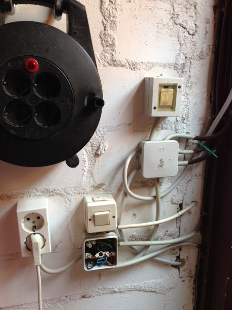

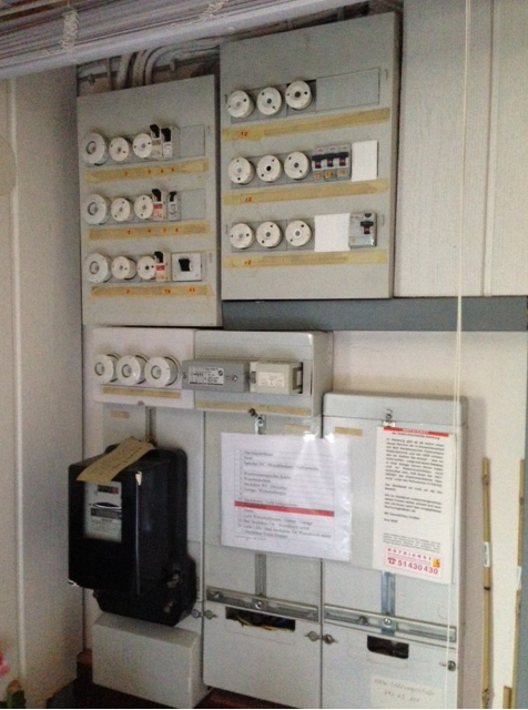

Hier mal ein Bild vom Sicherungskasten. Da wurde bisher nur von
Fachmännern dran gearbeitet (zumindest haben die das von sich behauptet
und wurden für die Arbeit bezahlt - und das sogar jedes Mal mit Rechnung
Die fliegende Sicherung ist in dem oberen, rechten Kasten ganz rechts
unten. Wirkt jetzt wirklich so ein bisschen wie ein FI, das Foto ist
leider nicht scharf genug geworden. Von der Anordnung könnte das fast
sogar sein. Das wird morgen nochmal kontrolliert...
Das zweite Bild war ursprünglich nur für eure Belustigung gedacht. Aber
wenn man von einem FI ausgeht und sich nur diesen Teil von der
Aussenverkabelung anguckt, sollte ich wohl dort mal genauer nach dem
Problem suchen...

von Holger R. (holgerr)
Dein Verteilerkasten ist jünger als ich dachte.
Er kommt wohl so aus den 70 Jahren.
Ich vermute das 1 Fi nachgerüstet wurde, Bild leider unscharf.
Wofür der ist, läßt sich aus den Bilder nicht erkennen.
Der Verteiler entspricht allerdings nicht der heutigen Belegung.
Die/den Fehler kommt meiner Glaskugel nach , daß Dein Alter Herr für den
Garten falsche Kabel verwendet hat und sonst auch einige Veränderungen
und einige Basteleien an der Anlage vorgenommen hat.
Die Installation in der Garage oder so ist schon strafbar.
Wie Wawin schon sagte, Isolationsprobleme im Garten/Lampe.
Ich würde für das Haus die FI nachrüsten
und den Garten mit Sicherung und extra FI neu einrichten.
Nur abklemmen und totlegen, kann strafbar sein.
Mehr gibt die Glaskugel nicht her, dafür aber der Eletriker vor Ort.
Gruß Holger

Das ist mir ja jetzt etwas peinlich, aber die mit "Durchlauferhitzer"
bezeichnete "Sicherung" ist wirklich ein FI. Also deutet ja fast alles
auf einen Isolationsschaden in der Aussenverkabelung hin, was bei diesem
Verhau auch nicht weiter verwunderlich ist.
Etwas komisch ist allerdings noch, dass der FI nicht auf die Aussenlampe
anspricht, wenn die Sicherung für den 1. Stock gezogen ist. Das
Verhalten werde ich nochmal genauer untersuchen.
Zum Glück wurde bisher nur im Garten selber Hand angelegt, die
restlichen Arbeiten wurden immer von Elektrikern durchgeführt. Von daher
dürfte die Hausverteilung zwar ekelhaft aussehen, dafür aber ok sein.

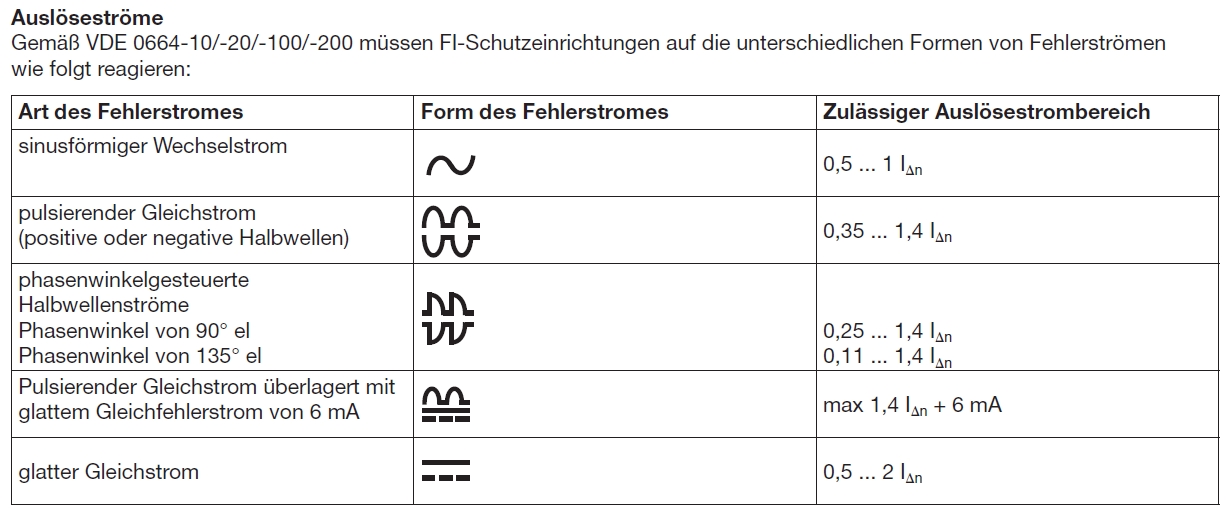

das passt schon. so ein FI löst ab 30mA Fehlerstrom aus. Wenn der erste
Stock 15mA und die Gartenlampe 25mA Fehlerstrom liefert, dann passt das.
Genaueres verrät eine Isolationsprüfung.
von Route_66 H. (route_66)
Fast. Spätestens bei 30mA MUSS er auslösen, aber bei 15mA darf er noch
nicht.

sein. Der Verteiler ist sicher ok aufgebaut, aber das zweite Bild, was
du gepostet hast, hat kein Eli gebaut, das ist selbst gepfuscht.
Dennis

Der übliche FI muß bei 30 mA auslösen, er sollte schon ab 15mA.
Funktion:

Dein E-Boiler könnte auch ein Isolationsproblem in der Heizschlange
haben. Wenn ich das Gewurstel-Bild sehe, dann war das nie ein
Elektriker. Da ist auch kein schwarzes Erdkabel. Mache einen Plan wie es
ordentlich aussehen könnte und hole Dir einen Elektriker bevor Du einen
Grabredner brauchst.
von Nitram L. (nitram)
Route 66 schrieb:
> nicht.
Solch eine pauschale Aussage stimmt nicht...

auslöst? Wird aber in der letzten Zeile deines Bildes so beschrieben.

von Paul Baumann (Gast)
Dennis schrob:
>Um was wetten wir, das ein stink normaler FI bei Gleichstrom gar nicht
Ja, der "normale" FI hustet Dir was. Wenn man das so haben will oder
haben muß, muß man sich einen sog. "allstromsensitiven FI" kaufen.
Der kostet dann aber jede Menge Scheine und Münzen.
