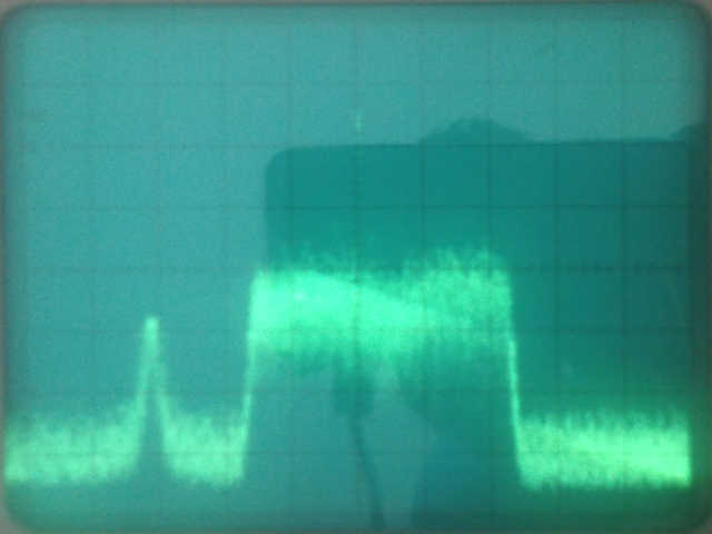

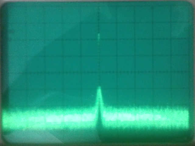

von Detlef K. (adenin)
So ich hab mir das Signal von der PLL ander schlimmsten Stelle
rausgesucht.
Gerät:
HM5010
2MHz/Div horizontal
10dB/Div vertikal
400kHz Bandbreite
OsziTaskopf 1:1 direkt am PIN eines Cortex M4 (hab gerade keinen M3
Betriebsbereit) auf einem Bastelboard von Land auf Planet (ich will
nicht zuviel verraten, aber es ist die Erde)
Die Bildschirmfotos sind sagenhaft sch***e geworden. Das Handy (für
Leute ausserhalb Deutschlands: Mobiltelefön) kommt irgendwie mit dem
Bildschirm des Hameg nicht klar und fokusiert im letzten Augenblick auf
den gespiegelten Hindergrund.
Vielleicht mach ich die morgen nochmal mit einem richtigen Knippskasten.
Aber als Ergebnis kommt in etwa das raus:
Das an diesem Pin(eines der VCC-Pins) empfangene DVB-T Signal(482MHz)
ist ca. 10dB stärker als das PLL-Signal(336MHz) direkt aus der CPU.
Fazit: ich werde gleich am Montag das Board als
SUPERDISCHITALEDVBTANTÖNNE patentiziieren lassen ;)
Achja, das "dünne hohe Signal" in der Mitte ist ein Frequenzmarker.

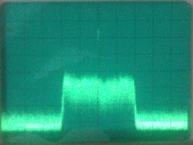

Und noch ein kleine Experiment mit PLL auf 475MHz (gleich brüllen die
Leute: Das darfs Du nicht!) zum direkten Vergleich mit dem DVB-T Signal.
