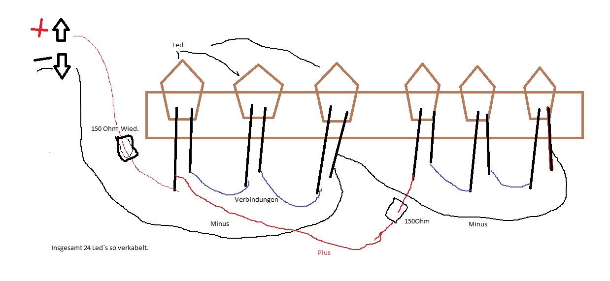

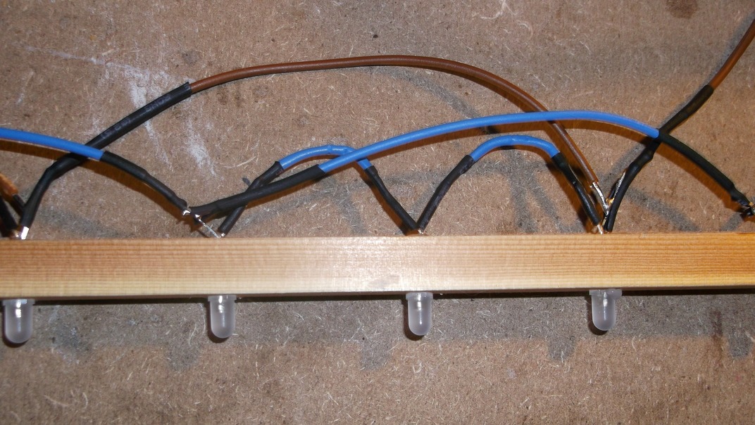

Hallo, Ich wollte einfach mal gucken, ob ich alles verstanden habe in Richtung, in Reihe löten.Dieses Teil wird nicht verbaut, es dient nur als Übungsobjekt. Also ich habe dort ein Universal Netzteil mit 12V angeschlossen und die erste LED super, aber herabfolgend werden die LED´s immer dunkler. Was kann ich verkehrt gemacht haben.? Oder ist das Netzteil falsch? Led Max 3,1V In Reihe a 3x mit 150 Ohm Wiederstand Bitte nicht auslachen. Freue mich auf jeden Tipp.

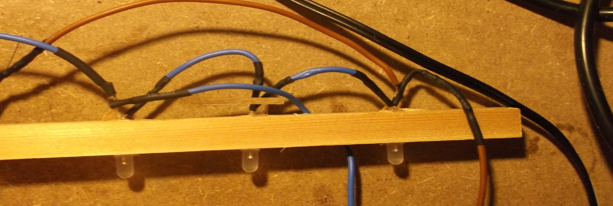

Sieht auf den Fotos nach ner fehlerhaften Verschaltung aus. Braun Plus, Blau Minus + Verbinder zwischen den LEDs richtig? Dann sieht das so bei dir als Schaltplan so aus: (+)-----R--------L---L---L----(-) | | -R-----L---L---L---| Würde bedeuten, daß die zweite Reihe nen höheren Widerstand hätte als die erste R1 + R2 also 300 Ohm, macht bei 2,7 V also nur noch 9mA. Kann leider nicht erkennen ob du noch mehr parallel geschaltet hast, das würde für die nächste Reihe dann echt kritisch weren. Wieviel LEDs haste denn dran?
So hab ich das Verdrahtet. Ich hatte eigentlich vor in Reihe zu schalten. Dann habe ich das Bild nicht richtig versanden.

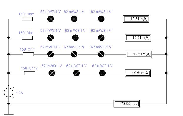

Dennis Böker schrieb: > So hatte ich das vor. Bild E wäre auch richtiger, jedoch hast du es nicht so verkabelt. Bei deiner Verkabelung liegt der erste Widerstand für alle LEDs an und nicht nur für die 3er-Gruppe
Sowas habe ich mir schon gedacht. Kannst du mir bei meiner Paint Zeichnung einmalen, wie ich das hätte machen sollen? Das wäre richtig gut.

Dennis Böker schrieb: > Harte Worte Sei froh dass du dich angemeldet hast und einen Beitrag als registrierter Nutzer erstellt hast, sonst hättest du schon ellenlange Schmähbemerkungen;) Löte im Vorfeld deine Widerstände an die LED-Pins, dann kannst du deine Kabel weiterhin durchverbinden. Wie es anzuschließen ist, siehst du ja an Bild E
