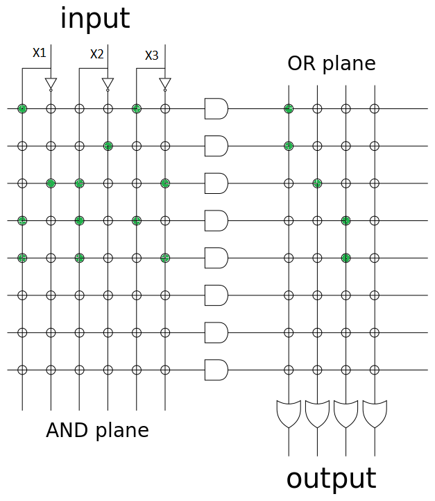

Hi Leute! Ich soll bei einer Aufgabe einen PAL auf einem Blatt als Übungsaufgabe "programmieren". Die Schaltfunktion und meine Lösung ist auf dem Bild mit angegeben. Nun hab ich ein paar Fragen dazu: 1.) Stimmt die Lösung so? 2.) Ist das erste nicht(x2) so richtig? 3.) Welche Ausgangsvariablen bekommt das jeweilige Ergebnis nach den Oder-Gliedern? Hier der Link zur Aufgabe: http://img5.fotos-hochladen.net/uploads/palprogrammierf0zkev6w2o.jpg (Moderator: verlinktes Bild angehängt)

Die log. Funktionen hast du richtig mit AND/OR realisiert außer der der Inverter der Eingänge komisch aussieht bzw. sich nur mit sehr viel Fantasie als einer identifizieren lässt. Ich bezweifle aber dass es in einem PLA so aussehen würde. Darin ist die OR-Matrix fix verdrahtet und du kannst nur die AND Programmieren, zusätzlich gibt es keine Direkte Verbindung zwischen Eingänge und OR. BTW: Man kann Fotos auch direkt hier in Forum hochladen uns muss nicht auf einen externen Filehoster zurückgreifen.

Aber gerade PLAs sollte sich doch die UND- und ODER-Matrix programmieren lassen, oder? Bei PALs ist die ODER-Matrix fix verdrahtet und nicht zu programmieren, oder? Wie meinst du hätte ich es zeichnen müssen, dass eine PLA-Programmier-Matrix rauskommt?
Was jetzt PLA oder PAL? PLA: https://en.wikipedia.org/wiki/Programmable_logic_array#mediaviewer/File:Programmable_logic_array_%28schematic_drawing_example%29.svg Beim PAL hingegen ist die OR Matrix fix verdrahtet: http://www.htl-steyr.ac.at/~mike/Programmierbare-Bausteine/PAL.gif

bandcef schrieb: > PLA. Dann würde eine Lösung so wie im Anhang aussehen. Die grünen gefüllten Punkte sind verbunden, die weißen nicht. BTW: Y=ABC+ABC' kann man zu Y=AB minimieren.
